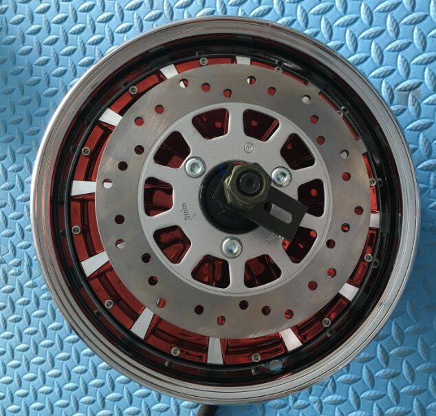

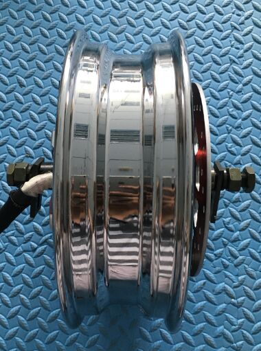

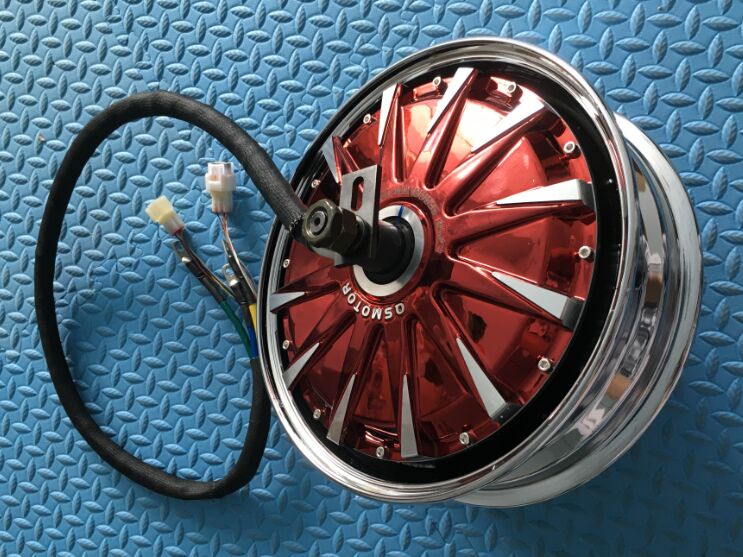

Цитата: I_I_IAPM от 31 Авг. 2018 в 23:22
Бывает же такое счастье и сразу!  :-D
Пришло письмо из QS Motor, мой мотор (260-ый) изготовлен (начали делать 20.08) и готов к отправке.
Скоростной V3 (Speed: 30 – 100km/h), 3 KW, 2 набора холлов (основной и запасной), датчик температуры и т.д.
Даже фото прислали:
слышал что фирма это хорошая ! Не ужели это колесо способно разогнать ситик хотя бы до 85-90 км в час по прямой ?! МК у тебя на 60в? Контроллер в подарок это что за акция ? Это они сами предложили ?!

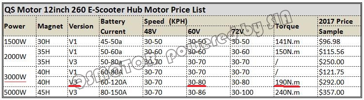

Цитата: Stasus от 01 Сен. 2018 в 15:38Не ужели это колесо способно разогнать ситик хотя бы до 85-90 км в час по прямой ?! МК у тебя на 60в? Контроллер в подарок это что за акция ? Это они сами предложили ?!
Мой мотор выделен красным. Данные завода, может и привирают:
Про контроллер (предложили сами), еще раз:
С колесом в комплекте с завода QS Motor шлют и "атомный" контролер Kelly KLS7250H http://kellycontroller.com/kls7250h24v-72v400asealed-sinusoidal-wave-bldc-motor-controll-p-1474.html.. Что прикольно, он на сайте завода изготовителя стоит 369$ (см. выше ссылку), а мне его с завода QS Motor в комплекте с колесом продали за 250$.

Я на легкий скутер заказал 60V 3кВ мотор V3. Обещают 80 в час при его массе.
Как приедет - отпишусь сколько в реале.

Эта скорость будет при условии, что ваша батарея и контроллер, вкупе, будут выдавать токи, указанные в хар-ках мотора. Именно поэтому их надо согласовывать с характеристиками МК.
Если требуемые токи будут меньше ...

сколько выдает среднестатистический китайской контроллер который идёт с завода ? И сколько может выдать батарея на 60 в ампре (хорошая не китайская)?

Цитата: Stasus от 02 Сен. 2018 в 12:04И сколько может выдать батарея на 60 в ампре (хорошая не китайская)?
Выше "progman" дал ссылку на надежные, по его мению, батареи: https://auk.en.alibaba.com/productgrouplist-803445685/Lithium_Ion_Battery_Pack.html
Откройте любую и посмотрите.
Для примера:
Батарея 60 Volt E Bike 60v 30ah lithium battery for electric scooter:
Max Continuous Discharge Current (постоянно) - 30A
Peak Discharge Current (пик) - 90A
Моему будущему, надеюсь  :dance: , мотору надо (см. таблицу выше) 60-120А, тогда он поедет с указанными заводом хар-ками. Завод мне такую батарею предложил, только стоит она 950$ + 175$ доставка. Дороже чем мотор + контроллер + их доставка. Уж лучше я помедленней ездить буду.  :neg:
Всем удачи!
nadgoob
Хорошая китайская 60в 25ач может выдавать спокойно 70а в пике и 40а при постоянной нагрузке. Цена около 400$, если в самом Китае без учета доставки - ниже.
