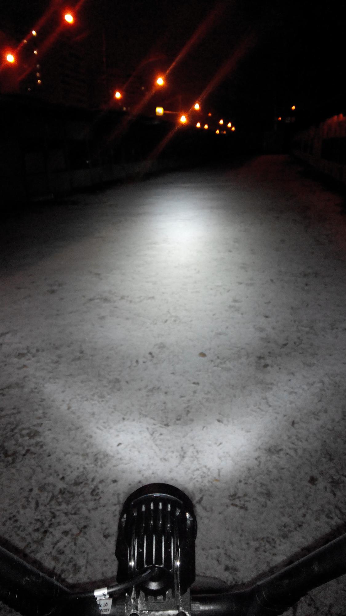

Бимшоты вышеописанной 20Вт фары.
Выпал снег.
достоино светит !!!
Alihancho
Цитата: Sovaelectro от 20 Нояб. 2018 в 12:31Бимшоты вышеописанной 20Вт фары.
Да, светит вроде хорошо. Устанавливать не сложно, не было проблем с размерами-перепайками и проч?
очень не плохо!

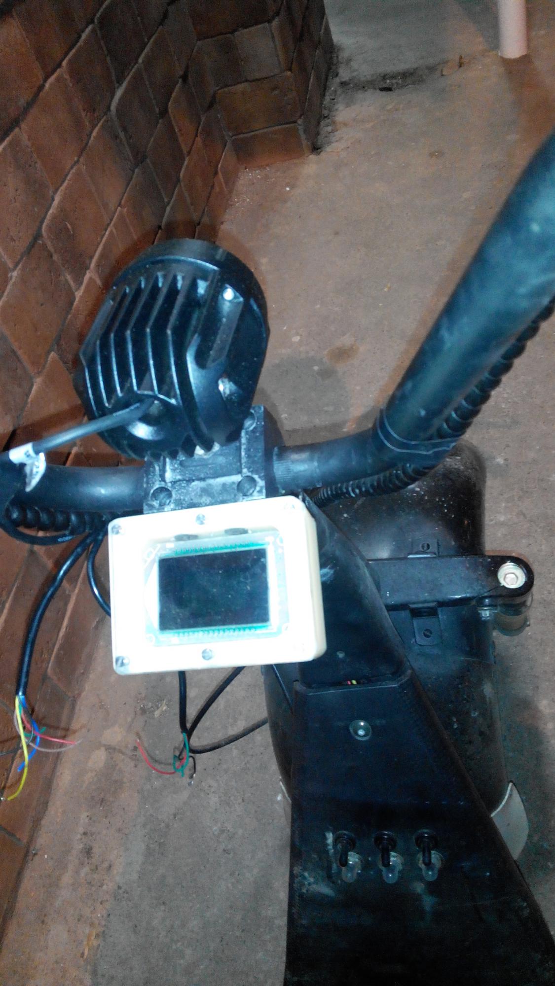

Я изготовил новую крышку, что прижимает руль. У неё плоский верх. Фара крепится на крышку, одним болтом (обычный шестигранник....) М8х30 через "П" образную скобу. Шнурок питания около 300мм. К "П" образной скобе крепится двумя М8 болтами (внутренний шестигранник..) в глухие отверстия по бокам.
На боковую стенку этой крышки прикреплена приборная панель.
Фотки я здесь вешал.
Фара, как и габариты, параллельно подключены через  DC-DC преобразователь 60В -12В и автоматический 5А предохранитель. Включается водозащищённым тумблером на деке.
В Целом смотрится гармонично.

Вот так это выглядит.
На деке видны два ряда предохранителей и тумблеров ( ниже приборки..).

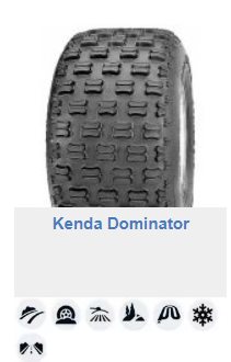

Единственный выход, покупать резину не ситикоковую-оригинальную, а для квадроциклов. Совместимую по размеру. Выбор её не велик , но есть. И 8", и 10", и 11", и 12," и 13".
Sovaelectro
А кто подскажет, какие размерности покрышек у моделей Х10, Х11, Х12, Х13?????
Какие надписи на баллонах сбоку? Кроме фирмы производителя.....

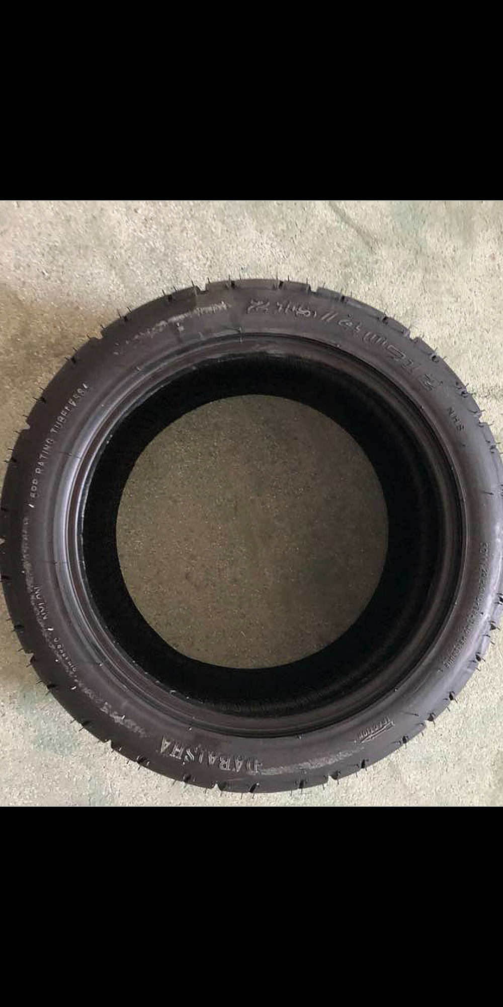

Stasus
Цитата: Sovaelectro от 23 Нояб. 2018 в 17:28
Это 8" ( восемь дюймов..) а интересует 10", 11", 12", 13".....
вот фото 12 дюймовой покрышки
