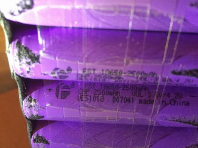

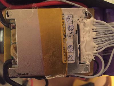

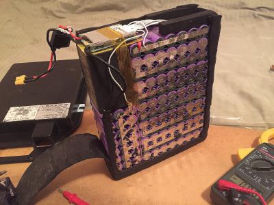

Вскрыл акк на 20 ah- сборка 16s8p ,заряд по параллелям ровный,бмс без балансировки,акки такие впервые вижу...
Буду разбирать второй и наверно переделывать всё это безобразие на 16s16p и нормальной бмс с балансировкой.Сопротивление пока не мерил,но не думаю,что ниже 30-40-50mR... Может кто посовет бмс не дорогую( на это уг дорогую вешать не охота)?

пару страниц назад я разбирал такую же.... Только у меня 7 в паралель. Ячейки такие же , проверял выдают 2600-2700 миллиампер, сопротивление от 25 до 40 ... Не плохие ячейки для китайских, ибо в другом аккуме на порядок хуже были ячейки ! Бмс полно на Али на любой вкус и кошелек ;)

Это акки довольно известной в Китае фирмы FIRST. Качество их считается хорошим.

Я тут детально рассмотрел бмс и заметил залитый клеем контакт с маркировкой С- ... Может балансировка всё же есть?
