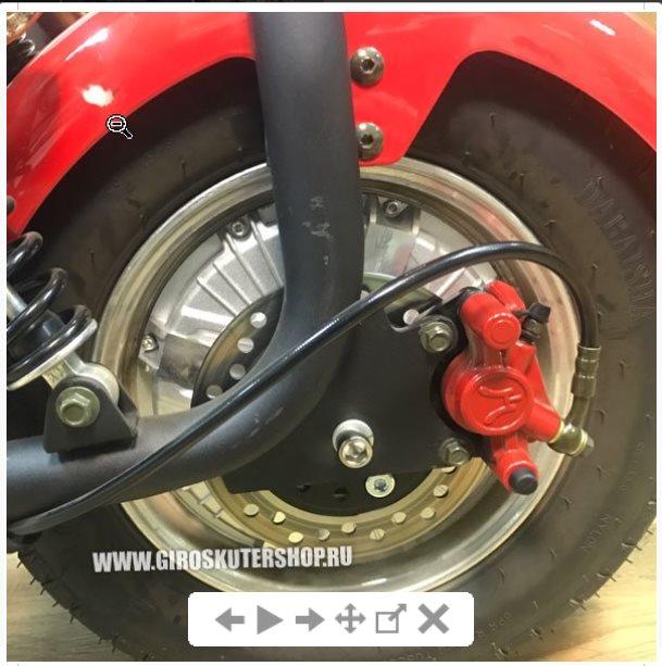

В Москве скайборд предлагает сходную модель.
Цитата: ВиД от 20 Дек. 2018 в 17:54
   Просьба ко всем, помочь советами в выборе из двух моделей. ..... и купить либо skyboard BR-30 (с продавцом, по телефону, переговорил, мне как пенсионеру делает скидку), либо city coco Caiqiees 3,0 кастом adly. У этих моделей одинаковые по ёмкости батарейки - 20 ампер часов. МК -1,5 квт у бр-30, 3 квт. у caiqiees. Кому, как не мне попробовать.
Единственныйц минус 3кВт мотора - быстрое "высасывание" батарейки.  Как тут говорили практики, 2 или 3 кВт - не гарантия скорости 60-70км/ч. Тяга будет ломовая, если это не "лживый" мотор ( перемаркированный 1,5; 1,8; 2кВт...).
Хотя сама торговая фирма Caigees - достаточно известна. Особенно в европе. Она обычно заказывает в китае качественную технику с хорошими батарейками...  У 3 кВт МК - обод должен быть 13" ( тринадцать дюймов..).
Надо обратить внимание на мануал и внимательно его изучить. Он не такой как у простокитаев - ситиков.
https://www.caigiees.com/it/non-categorizzato/caigiees/
Сходить на их европейский сайт и изучить желаемую модель (есть ли она в асортименте фирмы в европе...).
Если такой модели нет в европе, тогда "ухи востро".... .
Продаваны могут и нае.....
Caigees 3,0 custom adly Например гугл не находит инфо по такой модели.... :pardon:
Теперь немного о самой торговой фирме "скайборд". Я покупал свой BR20 у них... Это предельно лживая контора.
Лапшу там вешают "на лету" и в огромных количествах. Не скрываемое желание обмануть, при чём у всех сотрудников. Абсолютно наплевательское отношение к покупателю. Представлялись как "мы с дальнего востока..".
И это в Москве.
Это их здешнее предложение.
