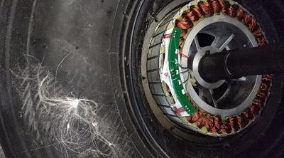

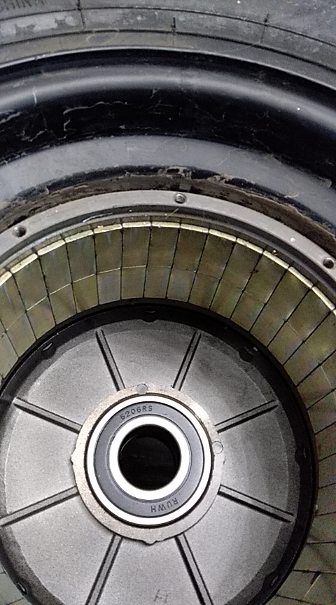

Разобрал МК колесо после обрыва фазных проводов. Посмотрел все вроде на месте и цело, спаял провода , собрал колесо , итог не едет а лёгкие толчки ((( кто что думает ? Датчики хола погорели ?

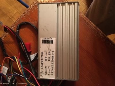

Интеллектуальный контроллер синусоидальной волны CLi9 Напряжение питания: 60 В Модель с пониженным напряжением: 47 В тормозной системы HE Yongkang Hegang Промышленно-торговая компания, ООО (перевод с китайского)
Вот такой контроллер у меня. Кто, что скажет про него? Норм или можно поставить лучше?

Не с пониженным, а нижним порогом напряжения, всё написал, кроме главного количество мосфет и ток

У меня абсолютно такой-же родной был установлен. Даже царапина на том-же месте  :laugh:
Добавлено 15 Дек. 2018 в 14:43
Нет там синуса

Всё что есть! Ток тоже интересует!!!
Добавлено 15 Дек. 2018 в 14:45
[user]Timmy1[/user], какой тогда лучше поставить?

Цитата: Stasus от 14 Дек. 2018 в 23:15Датчики хола погорели ?
они горят от хорошего нагрева , или как  меня просто у одного нога отвалилась

писали уже , не больше 5а на мосф

Ваш, думаю, как и мой старый 30А
Я поставил Инфинион-4
Возможно при обрыве проводов 60 вольт попало на холлы,и они крякнули.

Stasus
тоже так думаю. Ибо заискрило один разок в районе заднего колеса. Проверил золы путем подключения мультиметра к датчикам хола , крутя колеса напруга постоянна и не меняется. Воьшем хана датчикам. Щас меняю. Ох и врагу не пожелаешь менять их, гемор ещё то ....

На что лучше клеить датчики хола в пазу?!
Я клеил супер клеем,все ровно выковыривать.
А на одном колесе вообще вставил и все,статор на месте стоит,что им будет.

Stasus
да я не знаю вдруг они не рабочие ....не было возможности проверить ...а старые я чуть не офигел выковыривать, просто жесть ... Вот и эти если что не хотелось бы от супер клея выковыривать (
