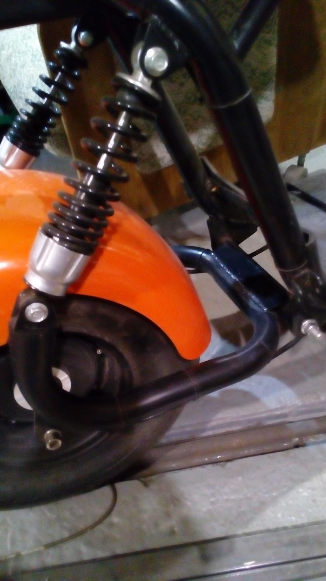

Можно смело передвинуть.Таких рам и маятников переделано большое колличество мной.Когда будете варить,лучше маятник геометрически зафиксировать,чтоб не уводило.Также делал рамы и маятники из аллюминия.Вес уменьшал(стоимость повышал!!)
Электросам
Вот маятник простейший.Ни каких усилителей,только наварил накладку сталь 2мм,в районе оси,ну уж очень там хило было.Конструкция работает с двумя седоками уже год без нареканий

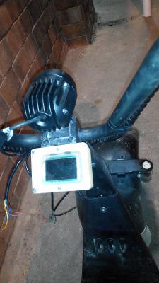

Приветствую.А можно подробней проблему,чего подключит и куда,в чем проблема?Может вместе разберемся?Я электронщик и автоэлектрик
Sovaelectro
#3362

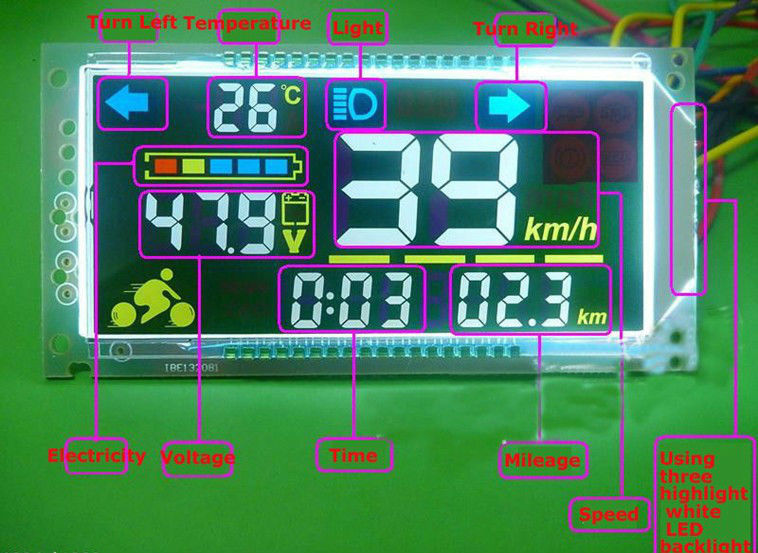

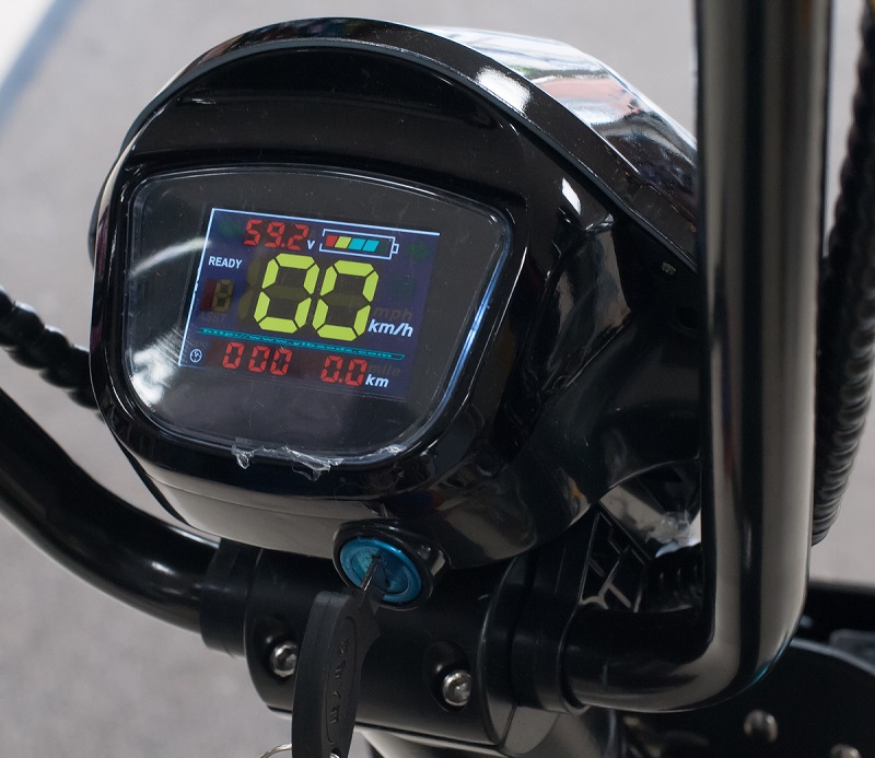

Была такая фара на ситике.
Там стоит многофункциональный дисплей.
На холоде - фара отвалилась. Оборвались некоторые провода.
Фару я разобрал. Для дисплея изготовил новый, капролоновый корпус.
Делов-то, подпаять два провода с контроллера (+- 60В) - вольтметр, посветка дисплея, часы
и уровень заряда батареи, да подпаять два провода датчика холла (+-5В). Этот считает километраж и скорость.
Дисплей похож на такой
P.S.
Случилось чудо. Дисплей наконец припаяли. Со слов ещё в понедельник. Но ставить в известность не стали. Не барское это дело всяким заказчикам звонить....
Это удачный вариант задней подвески. Крыло можно поднять или вообще сделать неподвижным. От этого оно перестанет трескаться да и с выбором резины - попроще.

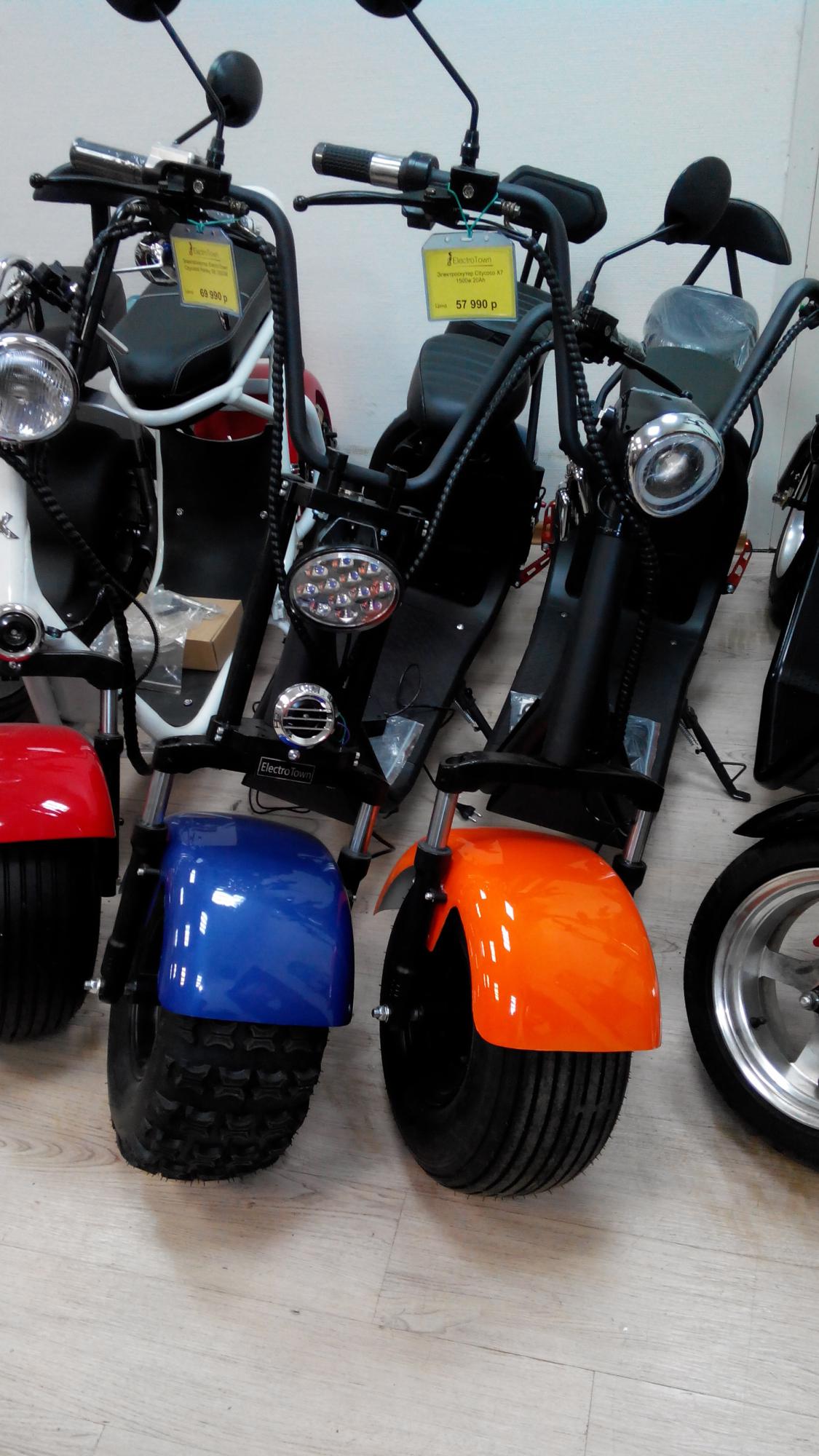

Sovaelectro
#3364

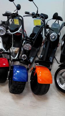

Привет из "Электротауна".
Это детский ситик.
Электросам
Делов-то, подпаять два провода с контроллера (+- 60В) - вольтметр, посветка дисплея, часыОтлично,что сделали,рад за Вас.Не спешные люди,что сделать.Я как то стараюсь работать очень быстро.Бывает в мастерской до ночи сижу
P.S.
Классные аппараты.Не могу на них спокойно смотреть.Не початый край для доработак
