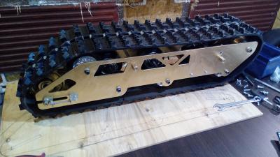

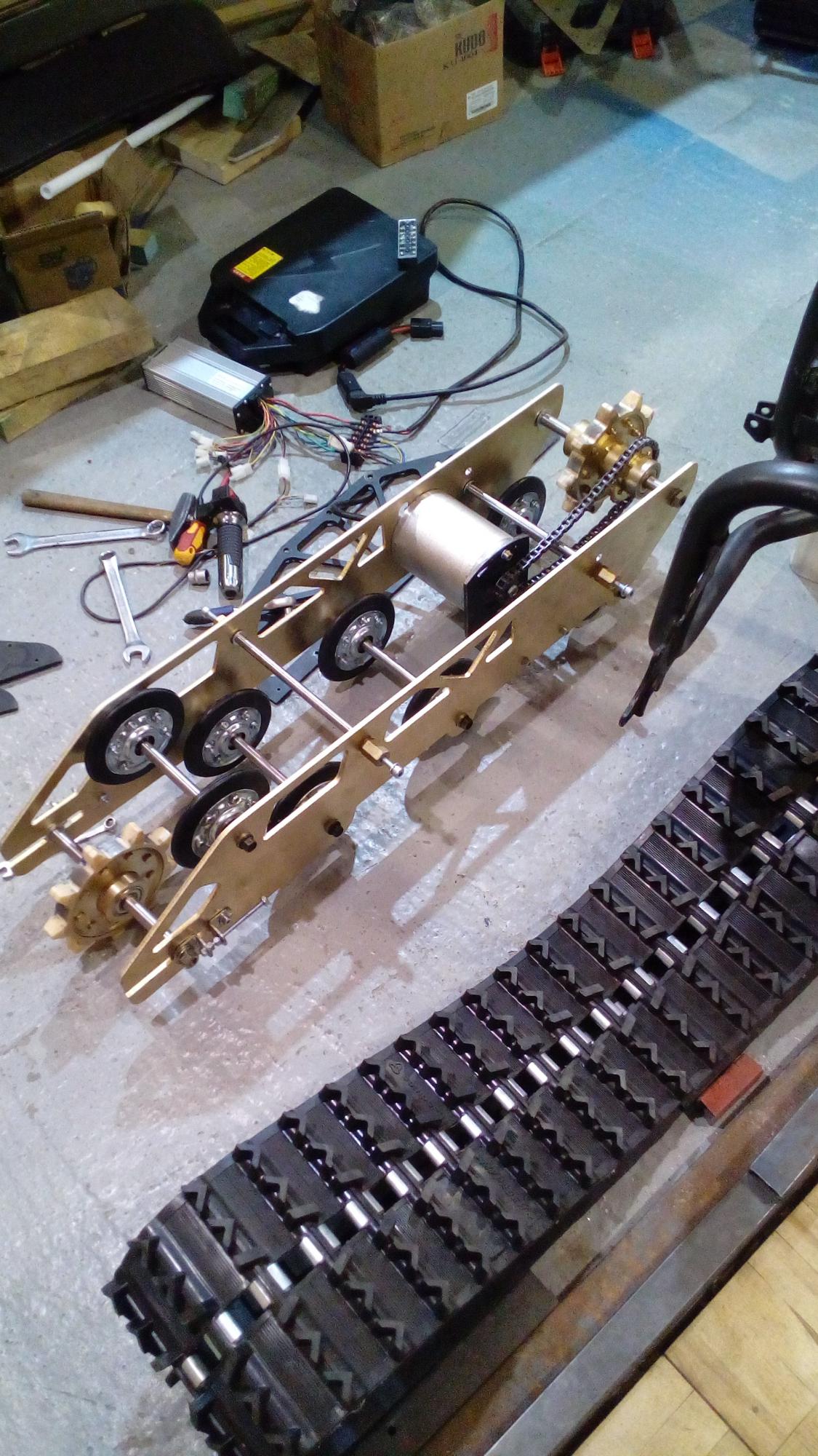

Привет всем.Продолжаю отчет о постройке гусеничного модуля для ситика.Уже в металле

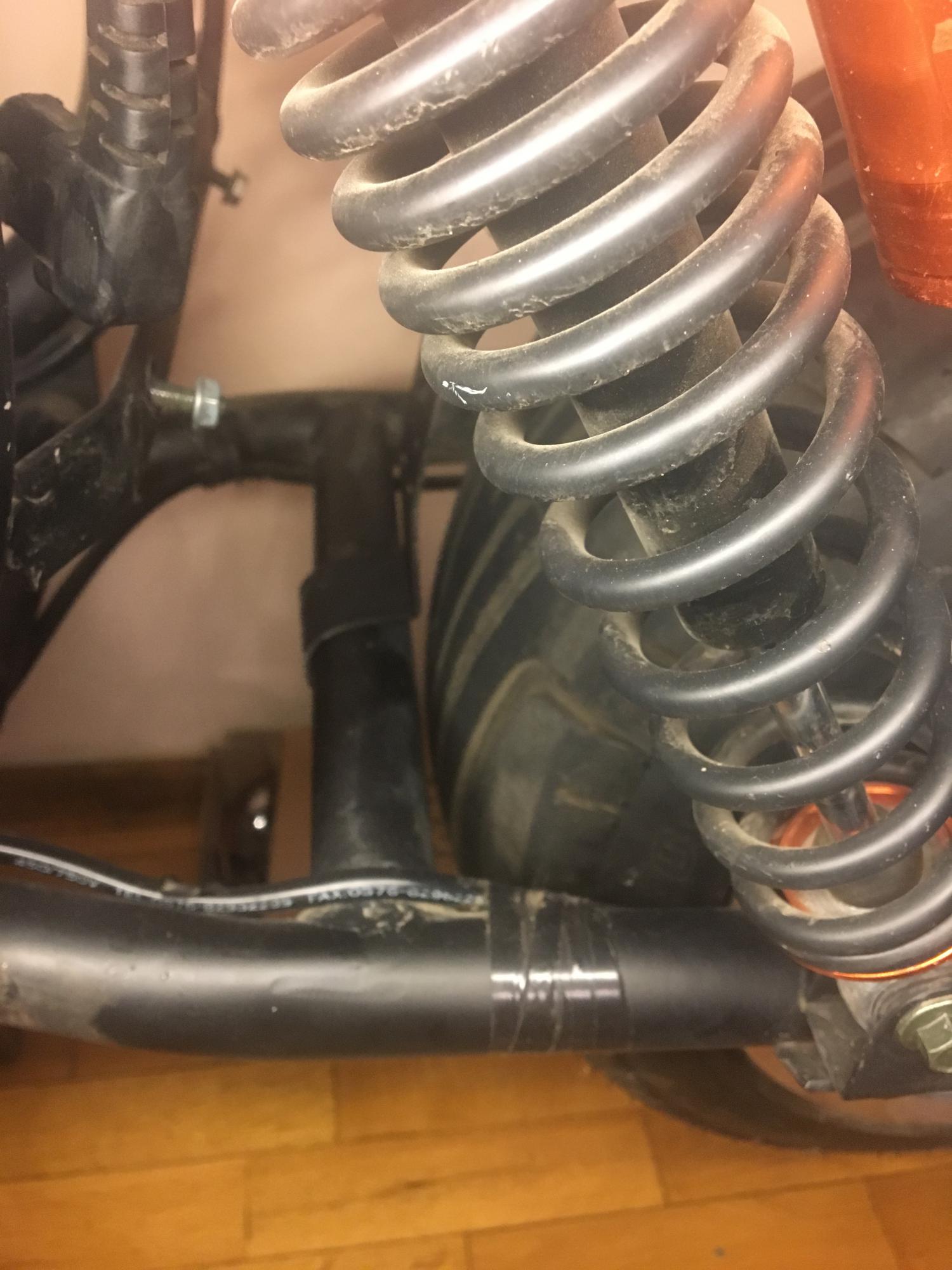

Всем здравия!
Хочу на задний диск 12 дюймов, поставить резину от квадра, 25х8-12. Соответсвенно, что бы она влезла, нужно переварить ребро жесткости маятника.
ВОПРОС:
Кто подскажет, как отразиться это, на прочности маятника?
То ребро, которое на фото по центру. Если его сдвинуть на 5см левее.
Летаю на пепелаце 2000Вт, с гравицапой 50 А/ч
ВиД
На прочность маятника скажется любое большое термическое воздействие. Не думаю, что наши китайские партнёры, при варке стали добавляли хром,никель и другие добавки. У нас в рамах  сталь не выше 3. Когда я варю подобные стали, перестраховываюсь, придумываю усилители.
