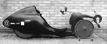

Нет. Аппарат торпедообразный с тонкой рамой, мотоциклетными, большими колёсами.  Кресло "ковшового типа" с подголовником. Похожее на букву С, где нижняя часть длинная а на верхней - зеркало.... Фоток в инете не нашёл... .
Говорят, что его изредка видят на ТТК (третье транспортное кольцо.. Москва..). Аппарат очень узкий (50-60см..) пролетает между машин, как пуля, и у него очень громкий сигнал, типа корабельного ревуна. Он легко, летом, уходит от любых мотоциклистов, даже спортов.... . Скорее именно из за ширины.
Это не он. Но положение пилота похоже.
Это тоже не он, но задняя часть похожа. Велосипедных педалей там нет... Над головой, сзади - вперёд изогнутая дуга и на ней, возле руля - панорамное зеркало. Ноги прикрыты обтекателем с ветровым стеклом.

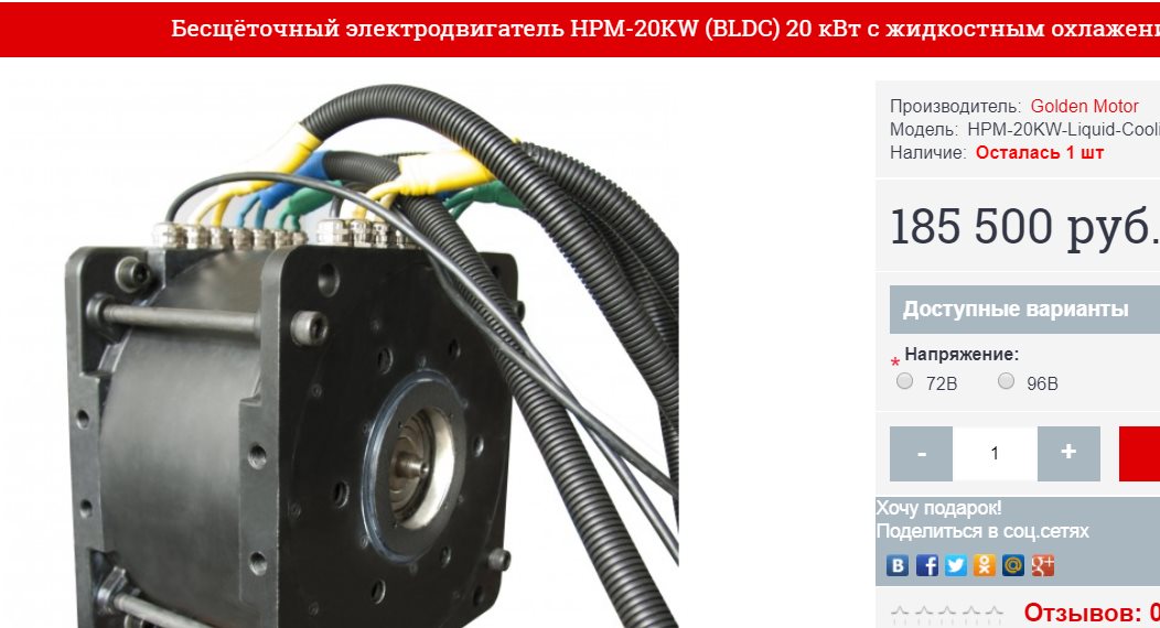

Оказывается есть уже 20кВт двигатели. Тогда чему удивляться?
