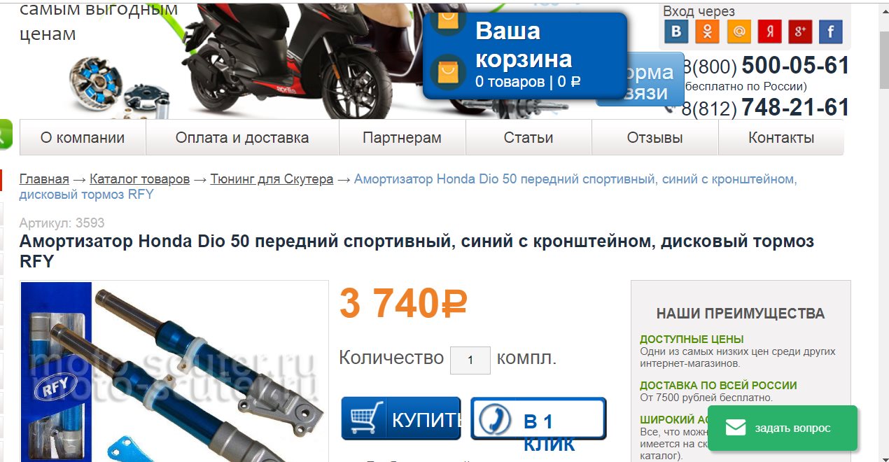

SHAMNS
Цитата: Sovaelectro от 10 Янв. 2019 в 13:28Это амморты производства Тайвань, а не Китай.  Это настоящие,  пружинно-масляные. Они на 20мм длинее  ситикоковых, ход их на 40мм больше. Пружина у них сильнее... .
Я о них писал. И чем отличаются. Это ставится только на последние, "спортивные" модели  DIO. Они почти в три раза дороже "обычных".
Торгуют ими везде, где есть запчасти для скутеров. DIO - самая массовая модель у HONDA.
Капец.... Ни где не найти "спортивные" пр-во Тайвань ((

SHAMNS
Цитата: Sovaelectro от 08 Дек. 2018 в 14:47Пружинно гидравлические амморты от  HONDA DIO ZX  AF35
Я искал именно золотистые, как на фото от вас на 170стр.... Они одинаковы, Геннадий? Эти синие тоже Тайвань?

Sovaelectro
Аж на целый рубь дешевле...  :bw:
Да это они. Делает одна фирма. Но красит от чёрного до белого... В Москве их продаёт фирма SM-Racing...
Только озвучивайте продавану диаметр пера. Они бывают трёх диаметров...

SHAMNS
Цитата: Sovaelectro от 05 Фев. 2019 в 15:16Только озвучивайте продавану диаметр пера. Они бывают трёх диаметров...
Я дико извиняюсь, а нам какой диаметр нужен?
Sovaelectro
В этой теме есть, сча не помню..
Stasus
21 мм, может с копейками. Не перепутаете
