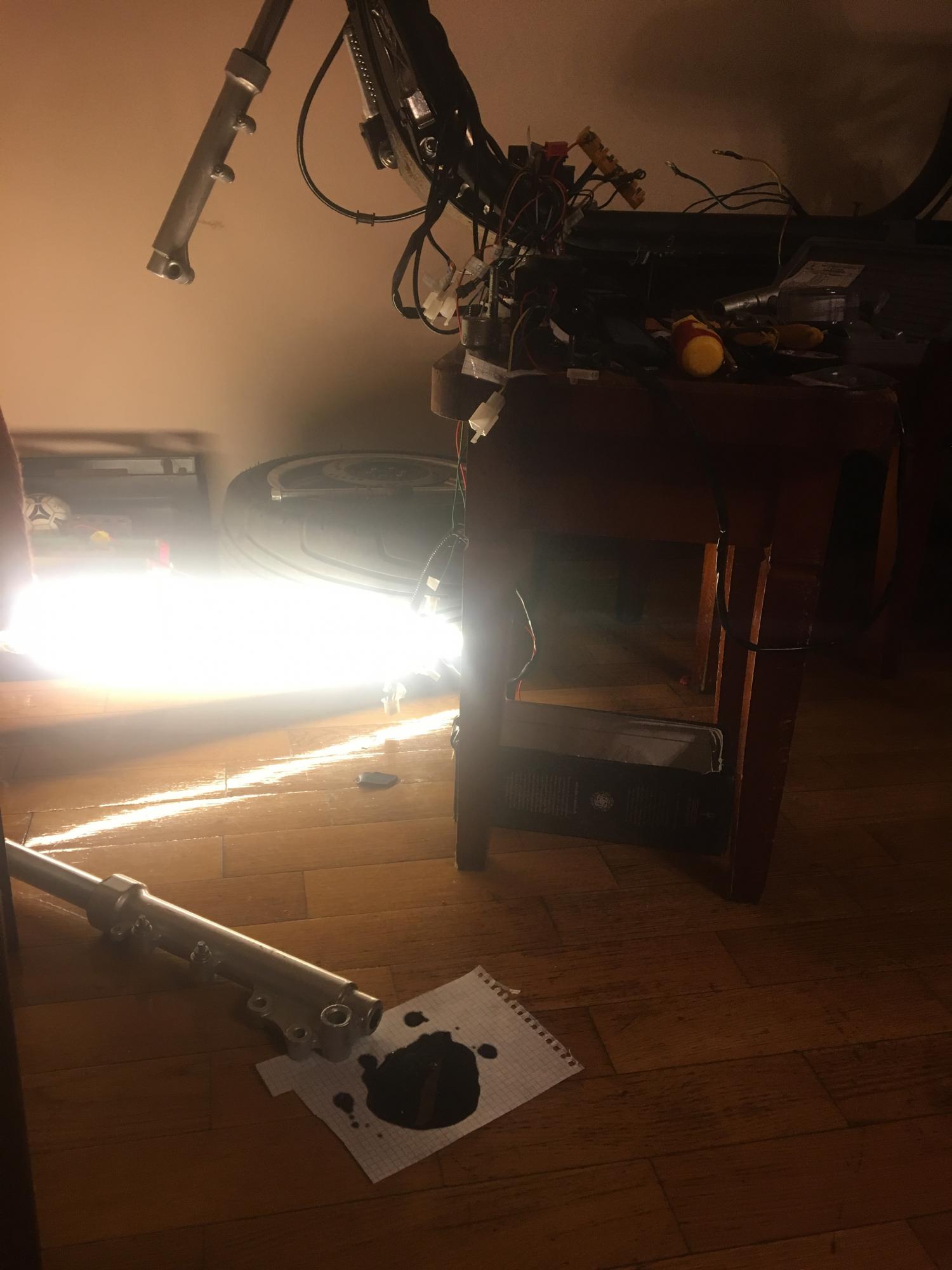

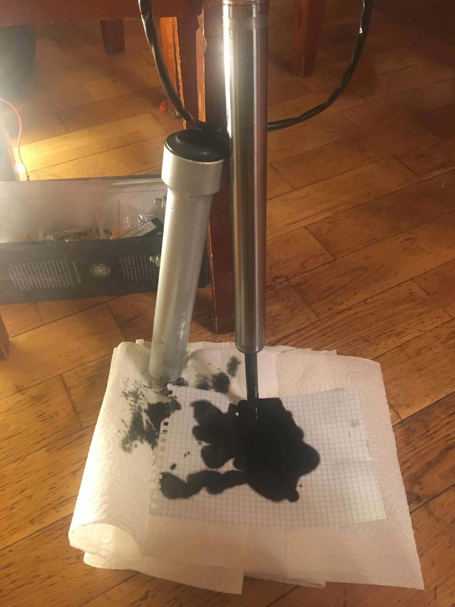

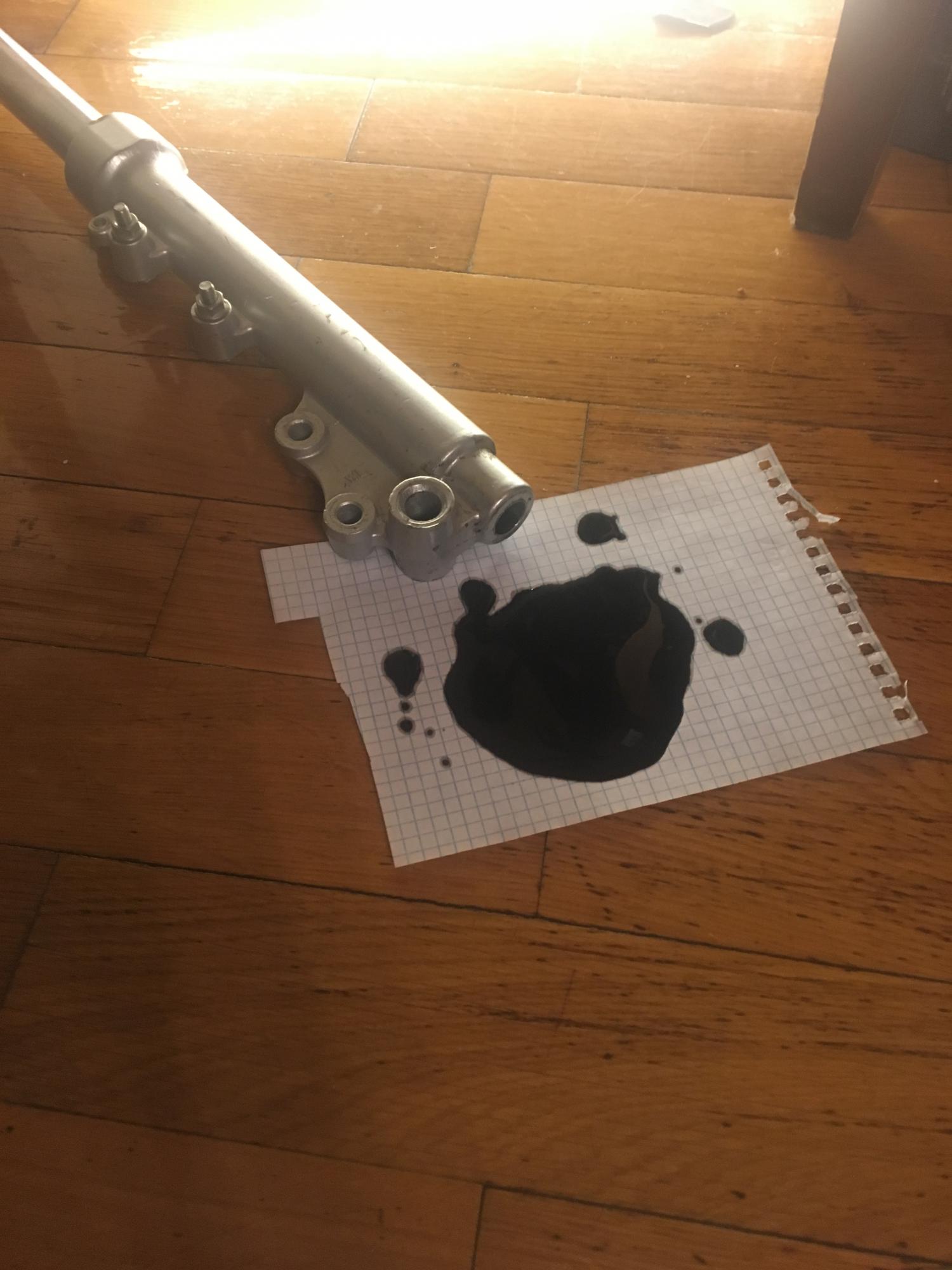

Открутил нижний болт, оказалось не так всё плохо, как было в страшном видео. Причём, когда только сдернул болт с места, раздалось характерное шипение. Вот думаю для начала поменять масло и попробовать, что изменится.
Летаю на пепелаце 2000Вт, с гравицапой 50 А/ч
Джими
Оказалось это ещё не всё. Это вторая порция масла, после вытаскивания пера.

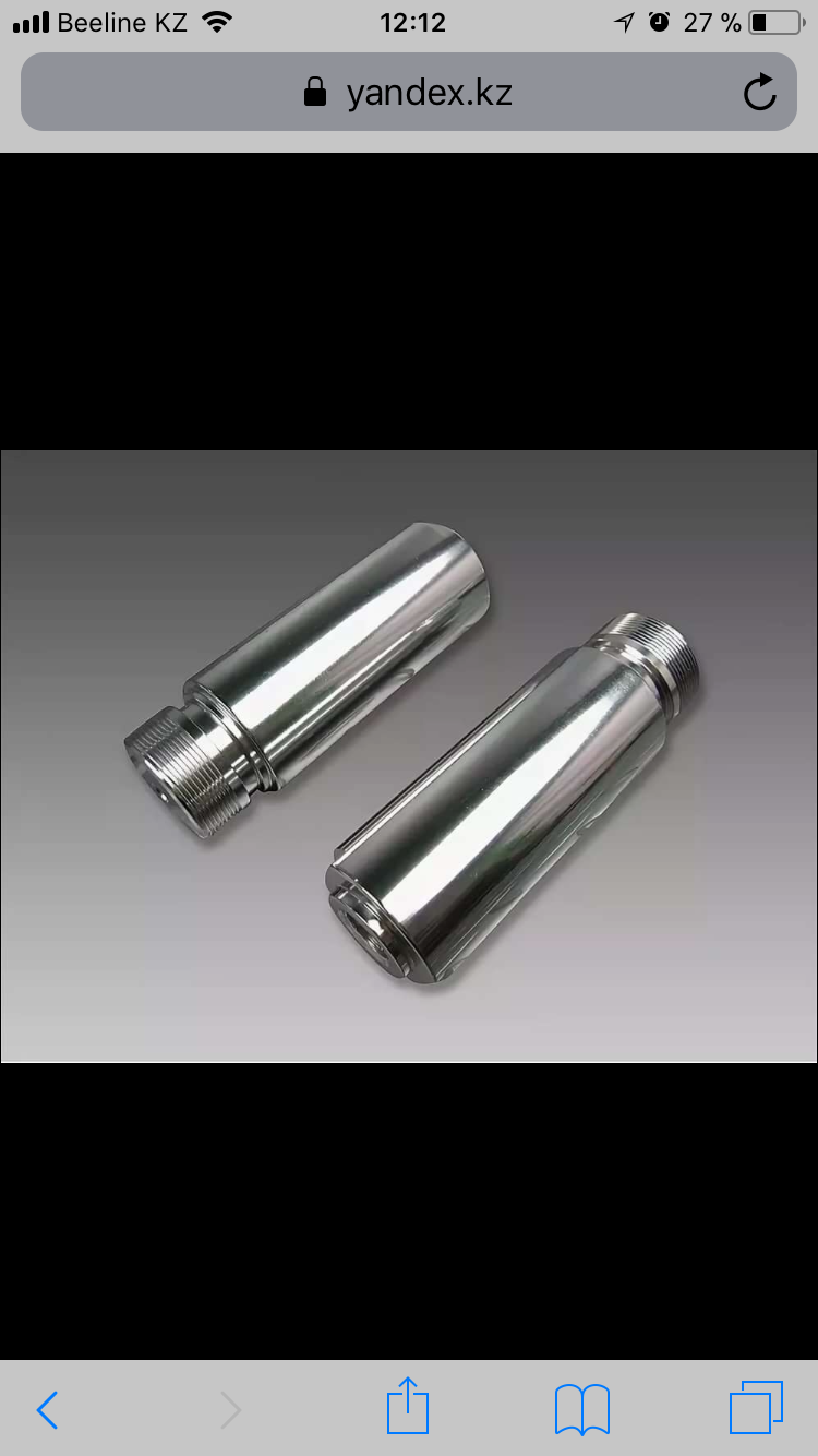

Думаю над вариантом проставок, в замен верхних заглушек, типо таких👆🏻
