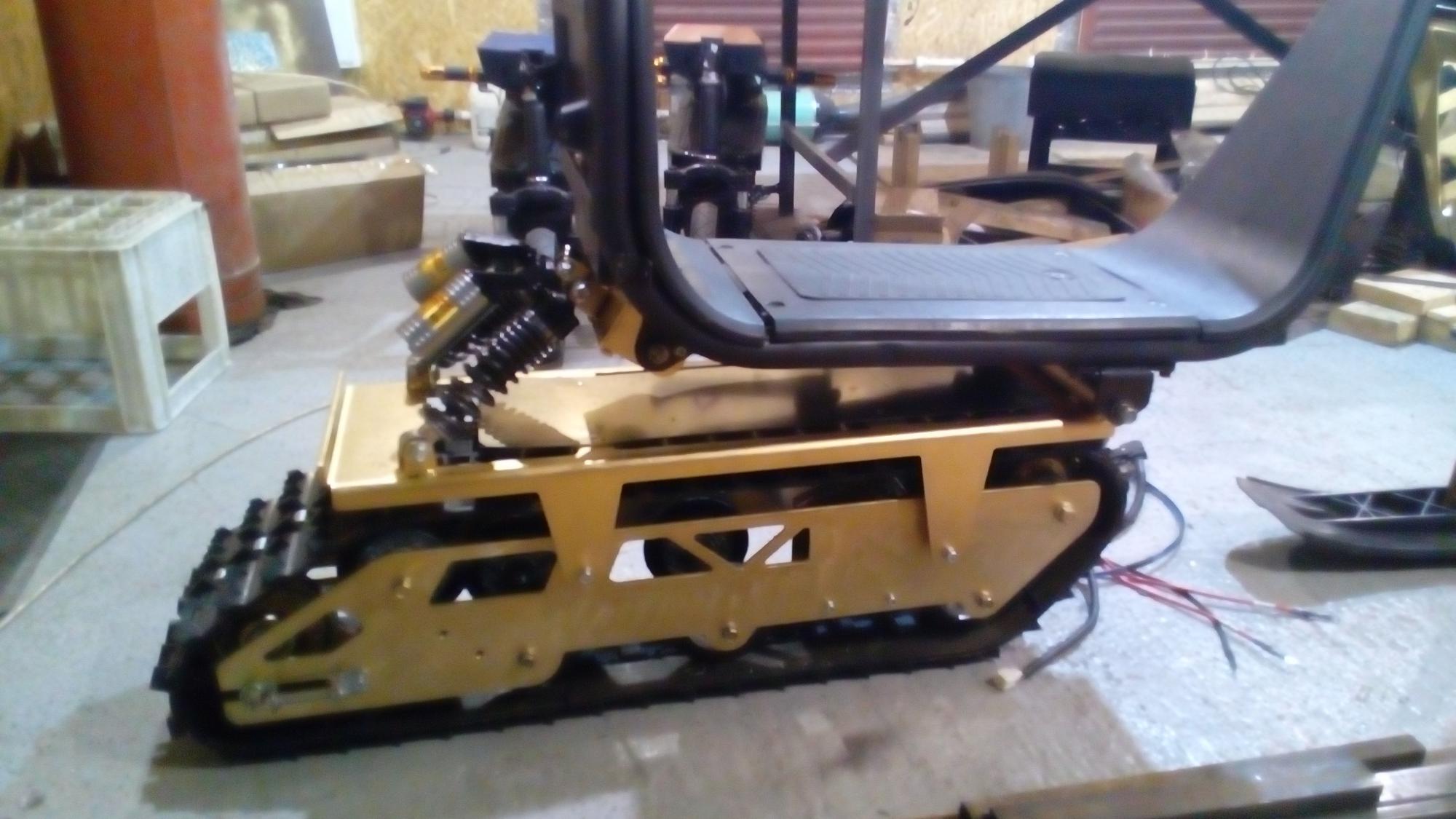

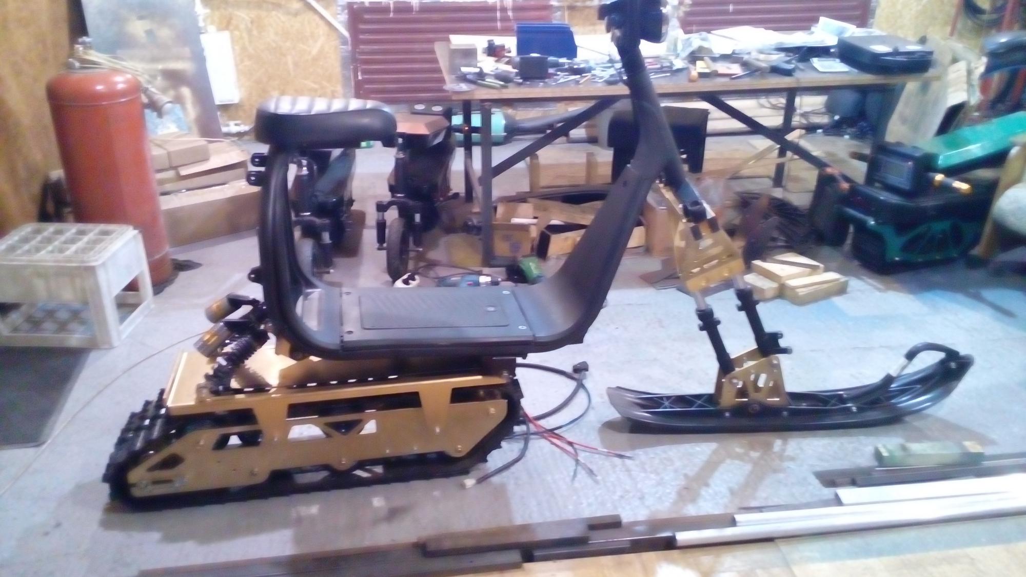

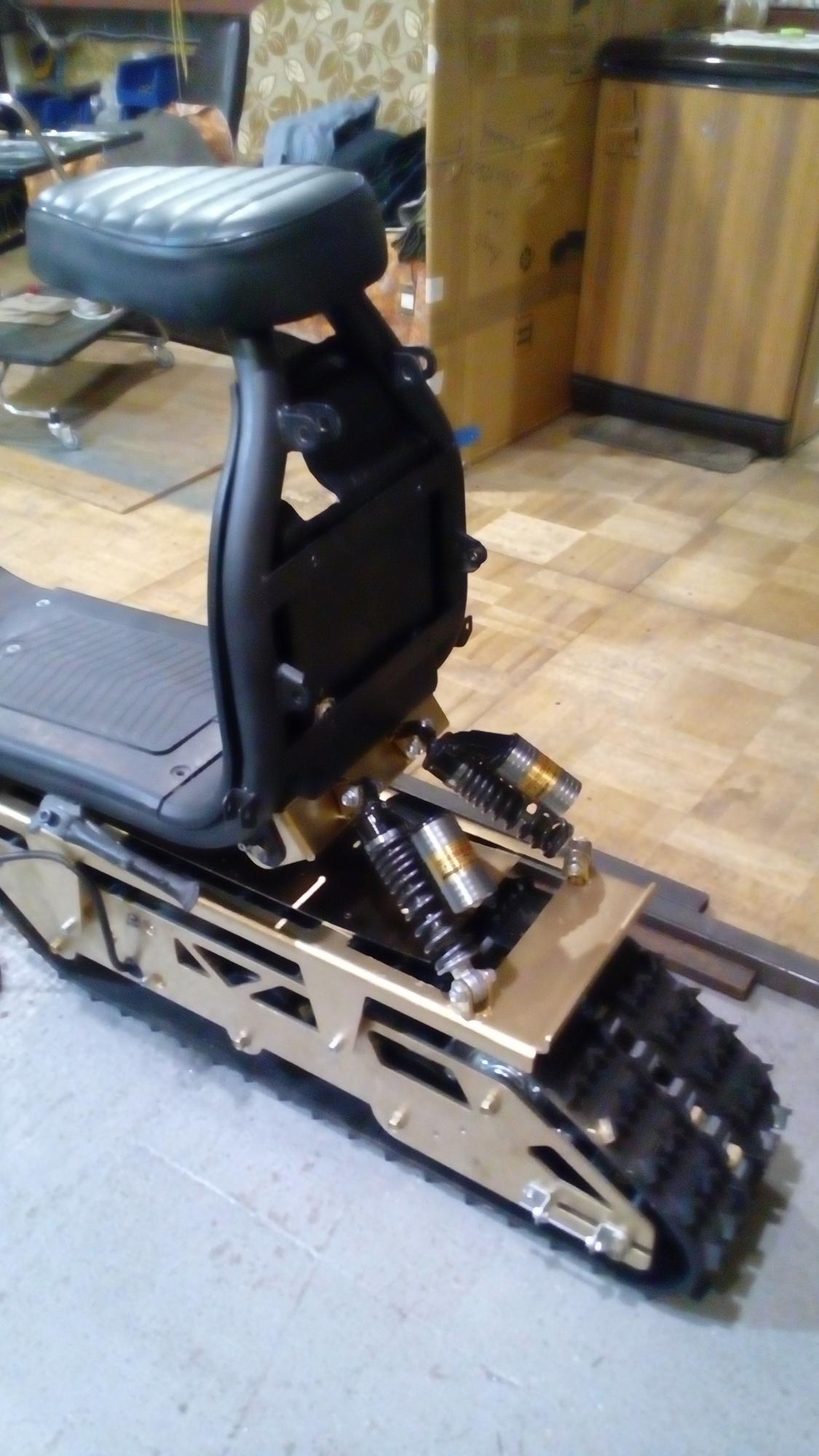

Всем пламенный электрический привет.Вот ,наконец то,ситик встал на зимнюю платформу.В выходные будут тестовые заезды.Если ничего не отпадет(ха-ха),сниму видео.Спасибо

Цитата: Электросам от 06 Фев. 2019 в 15:45Вот ,наконец то,ситик встал на зимнюю платформу
Еще раму заменить и будет вообще бомба)
Респект. Результат просто шикарный. Стартап?
Электросам
Привет.Раму менять не хотел,получится другой транспорт.Это,кстати проще ,чем адаптировать к ситику.Я пытаюсь сделать КИТ комплект,для самостоятельной переделки ситика ,для зимней эксплуатации.Статап не стартап,денег просто катастрофически не хватает.Давно бы уже закончил
