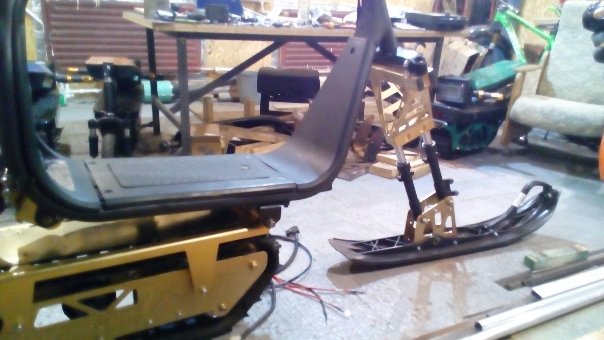

Я вот хочу клиренс поднять. Сзади всё ясно, просто амортизаторы поставить вместо 180мм например 200-220. Можно так же крепление переварить. Но вот спереди беда. Вопервых какие аморты ставить и потом куда крылья крепить. Алюминий на амортах может быть и не варится вообще, порошок голимый какой нибудь. Можно извернуться конечно с хомутами. В общем задача поднять клиренс. Может кто по амортизаторам уже экспериментировал? Я немного полазел тут только хонду дио упомянули но вроде там 25мм перья, у нашего 21. Фрезеровать новую траверсу по идее можно но не дёшево.
Посмотри,как я сделал,поднять можно на любую высоту
Электросам
Это я под лыжу делал.Довольно громоздкая констр.Оптимальный и простой вариант оттокарить проставки:вверу цилиндр,вставляется в траверсу,внизу стакан,в него перья
