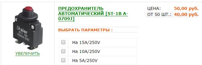

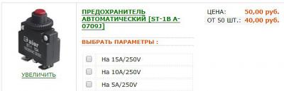

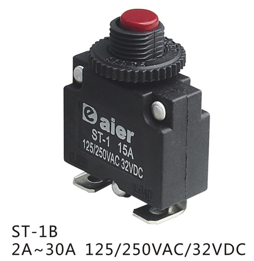

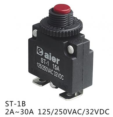

Цитата: dyadya sasha от 05 Март 2019 в 18:15
Улыбнуло,  а че на всю "хату" один "автомат"?
У меня отдельная ветка и 2А "автомат"
http://xn----7sbbcazvpbg1dxa3l.xn--p1ai/catalog/abb-s201/abb_s201_avtomaticheskiy_vyklyuchatel_1p_2a_c_6ka/
В стандартных домах (постройки СССР 1970х г/в...)обычно ставят два автомата. 5А - освещение. 10-16А - розетки. Потом стало принято ставить отдельный автомат 16А, на стиральную машину.
А ещё 25А-30А ставят на электрические плиты, где нет газа.
У меня газ...
По новым нормам. ставят 4 автомата ( 10А+16А+16А+30А), УЗО, и 4х тарифный счётчик. Во всех свежепостроенных домах... .
Я-же использую мобильный, автономный  блок из 2 предохранителей (которые применяются в сетевых фильтрах...) З/У включается через них. Прерываются и фаза, и "0"....
стоят они в разных местах от 40руб до 300руб шт.
Кстати. Эти предохранители можно ставить внутри корпуса батареи.
У меня они стоят отдельно на передней деке (треугольная панель..). Единственное у меня "морское исполнение". Не боятся дождя и воды..

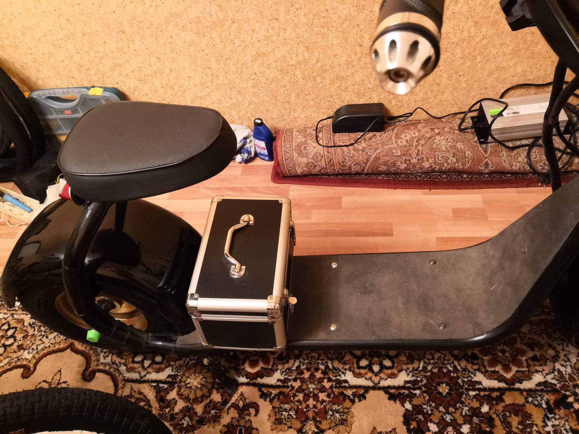

ripliko
Всё правильно, читают этот форум и скомуниздили мой способ размещения акка, ну не много облагородили конечно
Ну на рынке есть скутера с таким ящиком. Только это бардачок-сиделка для детёныша...
эх, надо было потент делать !))))
