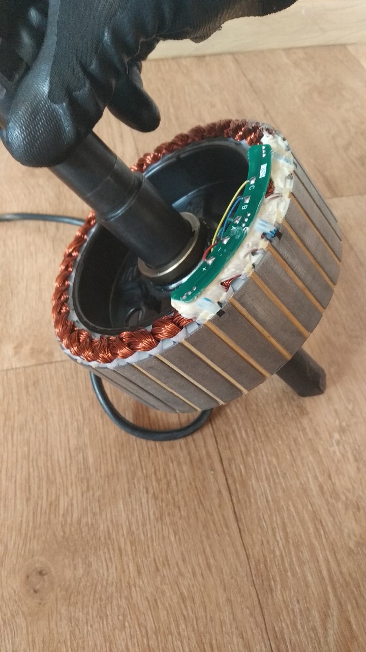

Всем привет, недавно купил два ситика на 2кв новых заказал у московского поставщика , но тут случилась беда , у одного начало барахлить мотор колесо , оно после какого то случая стало шуметь , потом опять не шумело, теперь опять шумит я его снял , но разобрать пока не могу , так как болты закручены жесть просто , может кто знает в чём проблема ? Такой звук издаёт, будто колодки трутся очень сильно , когда пытаешься тронуться , то такое чувство что там что то в колесе отвалилось и как то в каком то положении ручки газа он начинает ехать по тиху , в горку не цепляет , в чем проблема понять не могу , сдавались на прокат, никаких следов падения нет , все говорят что никто мотор колесо не ремонтирует , может есть какие то другие выходы ?

Привет.Отправте по гарантии продавцу.Зачем лезть в новый ситик.Если Вы спец,то да,а если нет...Или отвалились магниты,или холлы,проверьте все разъемы и соединения проводов от колеса к контроллеру
В том то и дело что о гарантии мы как то не подумали, продавец нам даже про это не сказал , а сейчас пишем ему , а он говорит что если магнит отвалился , то это не гарантийный случай и ТД , в общем менять не хочет
А если магнит отвалился это можно починить ?

Цитата: Филипп777 от 14 Июнь 2019 в 11:25А если магнит отвалился это можно починить ?
элементарно приклеивается , ничего сложного , ищите , описание процесса я читал , но не в этой теме

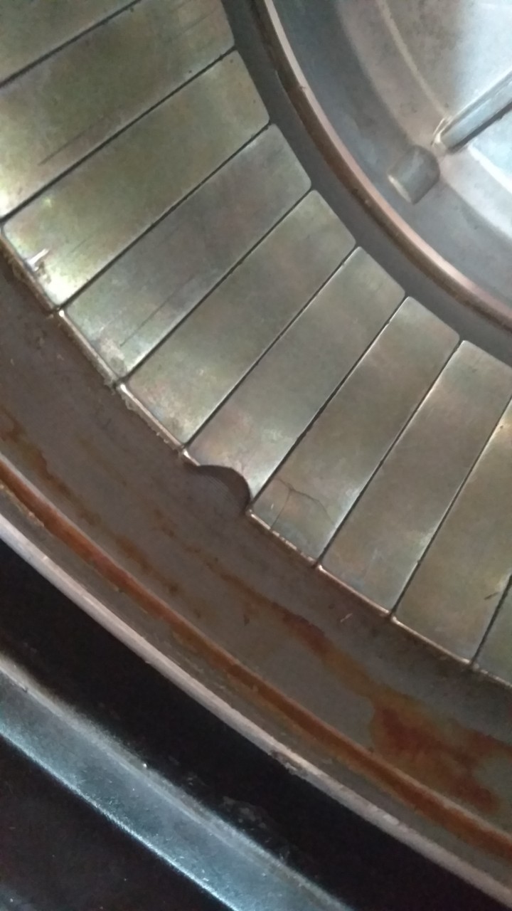

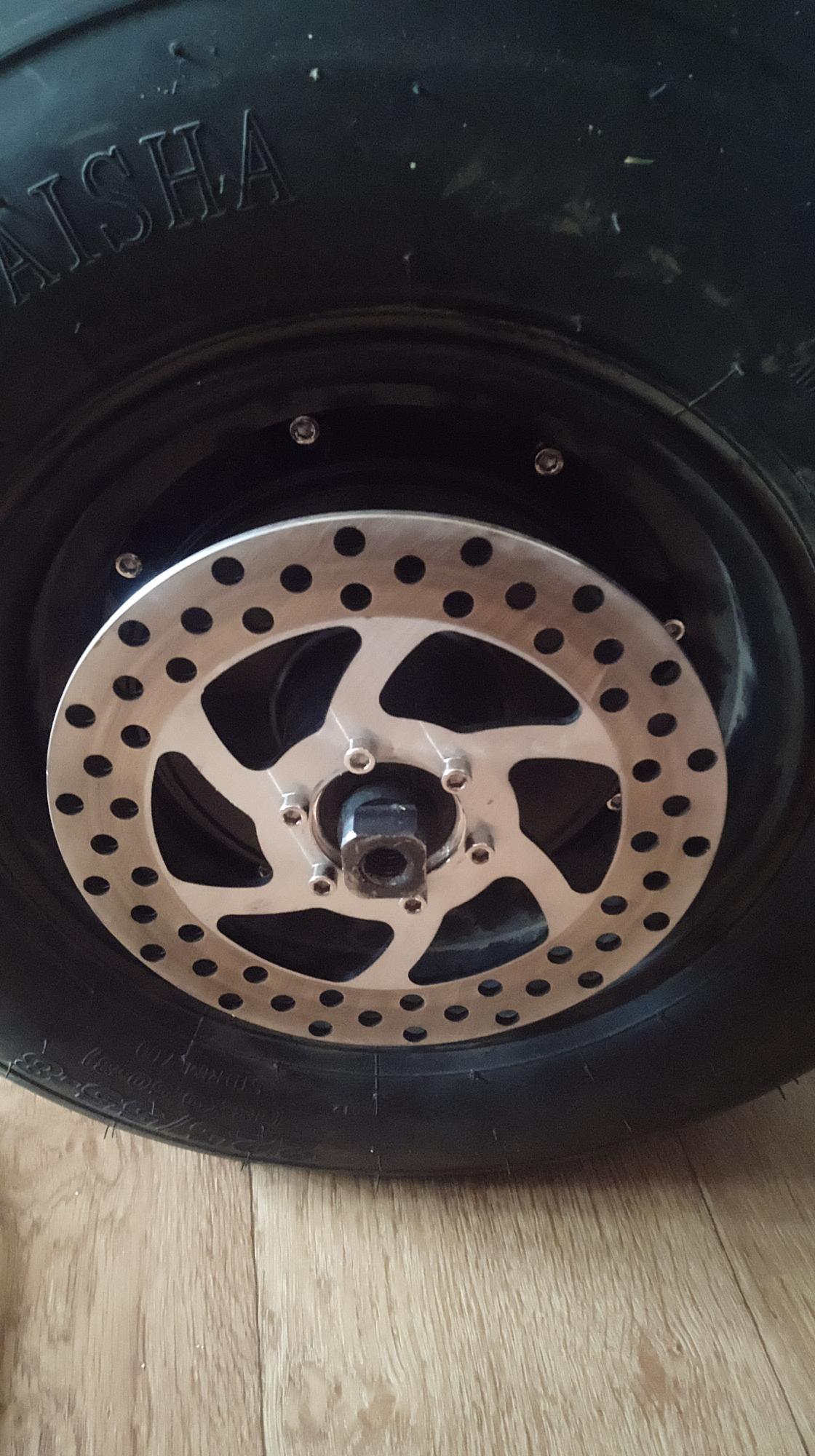

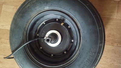

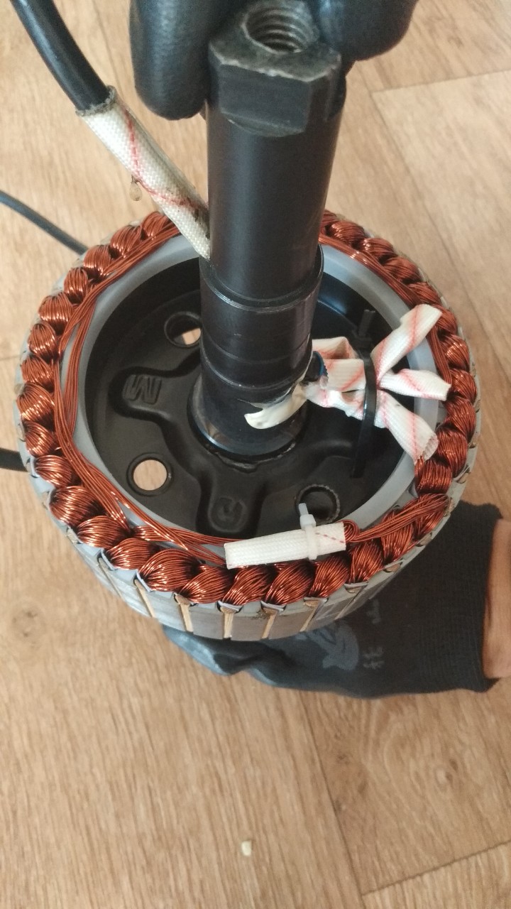

Филипп777
Прикладываю фото мотор колеса в разобранном виде, что делать?
