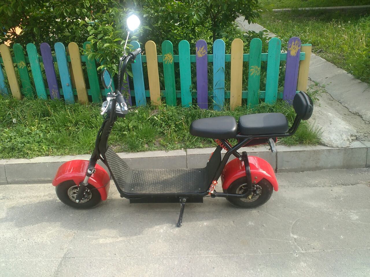

Добрый день, недавно стал обладателем  электроскутера и почти сразу появилась проблема из за езды в горку я так понял.
Вобщем агрегат в магазине неизвестной китайской подвальной фирмы ;) гордо названый City Coco Mini, но конечно это не он но очень похож.
Облазил весь форум но так и не нашел ответа на свою проблему.
Вобщем история такая, после заезда на горку перестало тянуть колесо, типа пробуксовывает. Без нагрузки оно еще еле крутит.
Колесо 800w 48v 8"
Разобрали мотор колесо, оказалось магниты отклеились.
Приклеили магниты клеем Бф-2, проверили проблема осталась.
Поменяли 3 датчика холла на новые, проверили проблема осталась.
И того: Все в отдельности работает а в сборе не работает.
1 проводка на колесе вход и выход целая, проверили тестером.
2 датчики холла новые 3 шт. Проверили каждый отдельно при разобранном колесе работают. Проверили на срабатывание с помощью светодиодной схемы.
3 магниты приклеены хорошо и правильно, проверяли другим магнитом полярность да и подругому там не поставить.
4 обмотка на роторе целая прозвонили тестером.
5 видимых повреждений после появления проблемы особо нет, кроме легких царапин на магнитах и роторных пластинах не влияющих ни на что особо.
Проблема конкретно в том что в разборе колесо по частям работает а в сборе не работает.
Тестер собранный из светодиодов показывает что один из датчиков холла не срабатывает ТОЛЬКО в определенном положении колеса. НО этот датчик новый и работает если проверить отдельно.
Колесо тестировали без электроскутера дабы исключить контроллер и тд. Но и с ним та же история если подключить.
Подскажите пож что и как еще можно проверить?

Какие холлы поставили?В моторе должны стоять SS44.Не 49!Они для ручки газа.Проверяйте кабель холлов по всей длинне,от самого датчика,до разъема у контроллера.Питание на холлы проверьте(5в +-0.5в).Правильно ли запаяли новые датчики?По симптомам идет срыв фаз(так бывает при неисправности холлов(обрыв,повреждение самого датчика),или при не соответствии контроллера(у меня были случаи,когда на 1500вт мотор вливали большой ток).По ощущениям,как будто мотор внутри проскальзывает?Если так,то проблема в холлах.За оборот колеса,датчик должен несколько раз изменить состояние:0-5в

Да я понимаю что это не большой вариант. Но блин для меня даже мини выглядит огромным если честно. Да и жена убьет если заикнусь про другой да еще и больше, дороже ;) Этого с головой хватало пока ездил, кроме горок конечно. Как починю готов и пешком в горку ходить.
А холлы все 3 новые поставил и тот же результат что и на старых.
Jelsa
#4786
Может ss41f? Я такие нашел на замену, это я сразу разузнал что есть для ручки газа тоже другие.
Провода от датчика до разъема тоже проверили.
Запаяли правильно по контактам сверялись и проверяли новые датчики. Питание родное идет 4.3в но даже увеличивал до 5в не помогло.
Сам датчик срабатывает если проверять магнитом, открывается и закрывается и работает так же все 3 датчика темболее новые.
Старые датчики перед заменой показывали ту же проблему и после замены на новые ничего не изменилось ведут себя так же.
Контроллер 1000w, батарея 48в но полностью заряженная около 55в, колесо 800w 48в.
Без контроллера пробовал дабы исключить его влияние.
По изменению питания (5в +-0.5в)не проверял, только светодиодами.
