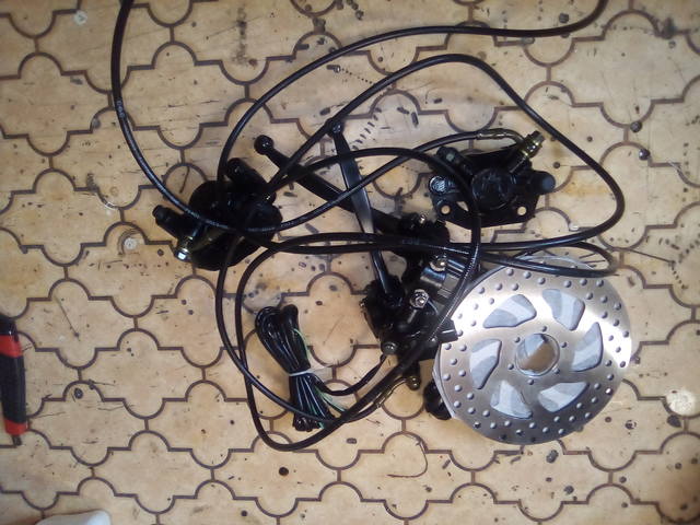

Наконец то  закончились мои мучения :-)....... купил здесь - полный  комплект . Доставка СДЕКом.

Вы с Али купили,я по ссылке понял?В Сочи полный комплект с дисками получается 3400,плюс отправка рублей 500.

если частники в сочи то накрутка рублей от 500-1000 рублей ....
в китае они от 1600-2500 рублей зависит от  продавца ))) а если с фабрикой договорится то по дешевле можно ...

Я в Сочи заказывал,мне обошлось в 3900 полный комплект с дисками,за 4дня пришло.Из Китая долго,но чуть дешевле,не спорю

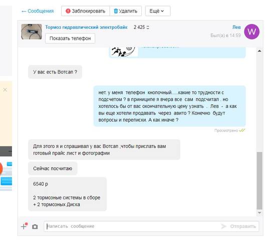

С Сочей  я давно  говорил - ДОРОГО. Не знаю  как так у вас получаются такие цены . Мне  подсчитали вот сколько - см переписку на авито  6400!!!. это было  около  3 недель  назад может  месяц......

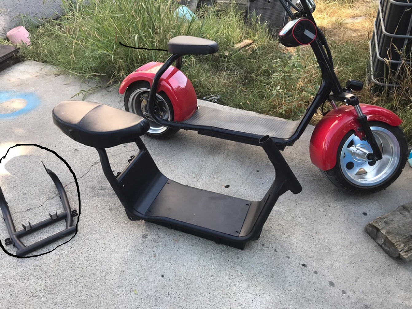

Есть ли у кого  опыт переделки задней подвески Lux (а) с установкой амортизаторов?

Цитата: Chuk31 от 04 Июль 2019 в 12:51
Позвольте еще вопрос:
Там главное  -трубогибочные, сварные работы. Помочь могут в мото-тюнинговых мастерских. Обойтись может в 10-15 000руб, без учёта стоимости аммортов. И до недели рабочего времени (поиск матерала, составление чертежей, обмер...)
Главное изготовить обведённую чёрным деталь...
Как я это вижу?
1)Демонтируется МК.
2) Отпиливаются выносы на которые крепился МК.
3) Из водопроводной трубы ф34мм  гнётся  "П" образная деталь длиной от пяточного изгиба рамы до места, в которое упирались выносы (длина примерно 450-500мм) .
4)В районе "пяточного" изгиба рамы ситика, снизу приваривается труба, в которой будет находиться ось качания.
5) Привариваются проушины на "П" образную деталь. Осей качания, аммортов,  крепления двигателя с "У" образной подковой ( от проворота квадрата..).
6) Подбирается длина аммортов.
7)Обдумывается крепление крыла.
А далее сверление, напиллинг, болгаринг и пр.... .
И готово! :-D

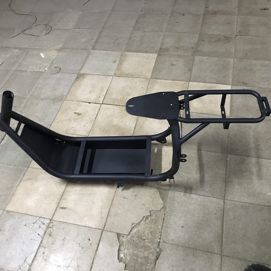

Как вариант купить раму и перекинуть на неё начинку.... Там возникнет вопрос с батарейкой.....

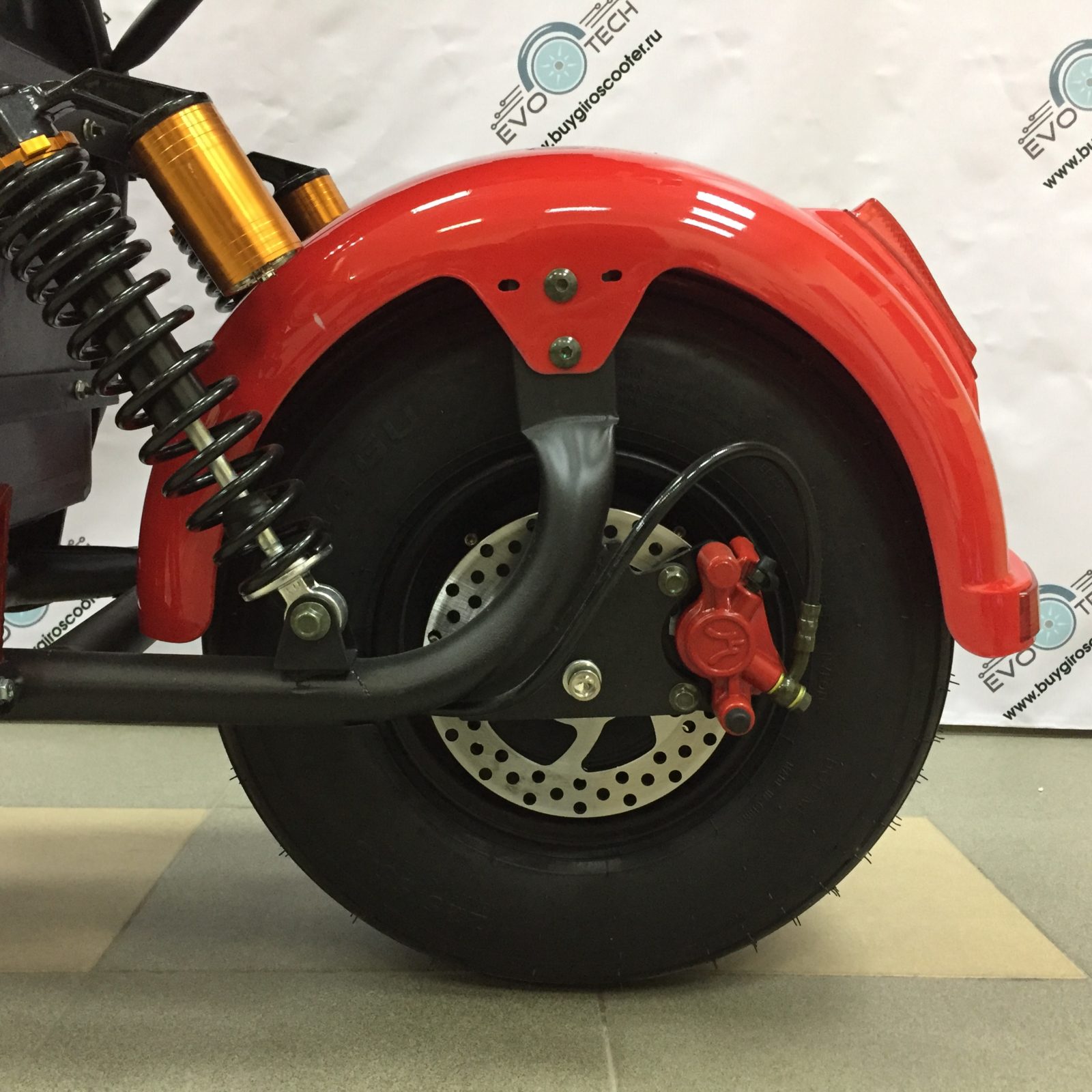

[user]YegorS[/user], приветос слушай а ты задние амортики разбирал?
Я не он. Но я их разбирал....
Сальная палка -шток, стальная, завальцованная трубка (имитатор гидроцилиндра с гайкой внутри), алюминевый имитатор гайки поджима пружины, имитатор газового резервуара, очень злая и короткая пружина, снизу алюминевая проушина, сверху алюминевая проушина.
