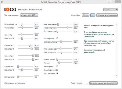

пусковой ток это фазный , такое ощущение что он не выдает 80А которые вы ставите ! Либо фазы перепутали ( в теме есть про финик и подбор фаз ).
[/quote]фазы перебрал, там только один правильный вариант. выходит дело в контре.почему он не выдает заданный фазный ток? может в настройках есть еще что-то, что влияет на вращение МК?  или это просто брак финика?
Stasus
Цитата: ситикокер от 05 Июль 2019 в 12:03
Добавлено 05 Июль 2019 в 11:12
какой финик у вас 4? Скиньте скриншот настройки программы с параметрами которые вы там ставили !

вот настройка контра. переключателя с
коростей у меня нет.
Stasus
Цитата: ситикокер от 05 Июль 2019 в 16:19
насколько я понял датчики холла можно менять по цветам,но  не обязательно если , как писал tmaier "оставляем в покое холлы и перебираем шесть раз фазы, разницы никакой. Если холлы запинованы в колодку, обычно проще так" - или он не прав?
Добавлено 05 Июль 2019 в 16:23
вот как вы по цветам поставили фазные провода , так же нужно сделать и с холлами ( если у вас все верно поставлено ). Из скрина настройки финика не понятно зачем у вас стоят значения pas сенсора ( помощь мотора  при педалировании) , 4 скорость тоже значения стоят , галка стоит на выборе угла датчиков , я щас не помню но должно быть так что угол датчиков 120 градусов а не 60. Но думаю что основное что то с подборкой датчиков и холлов....
ситикокер
Цитата: Stasus от 05 Июль 2019 в 16:45
вот как вы по цветам поставили фазные провода , так же нужно сделать и с холлами ( если у вас все верно поставлено ).  Но думаю что основное что то с подборкой датчиков и холлов....
перебрал все варианты (как я думаю). только один правильный - вперед, под нагрузкой не едет, только на холостых.  еще один вариант - ход назад, под нагрузкой ЕДЕТ! :ireful: то есть контр подает 60А фазного тока на МК , почему только при вращении колеса назад? :bw:
настройки pas и скоростей стоят по умолчанию, я их не трогал. а угол 120 стоит.

там вариантов порядка 36, если не ошибаюсь. На форуме были таблице. В любом случае нужно написать таблицу или найти тут и подбирать по ней все варианты. Сомневаюсь что вы все пробовали. У людей уходит по 2 дня на это  ;-)
ситикокер
Цитата: ruma от 05 Июль 2019 в 14:53
Я менял местами на инфинионе -4  моторные синий с зеленым и с датчиков холла синий с зелёным
СРАБОТАЛО! :dance: Всем Большое спасибо за помощь! :hello:

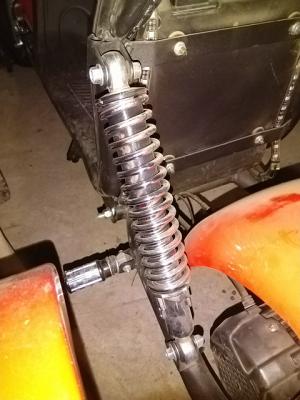

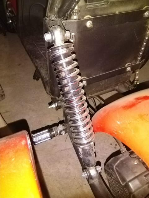

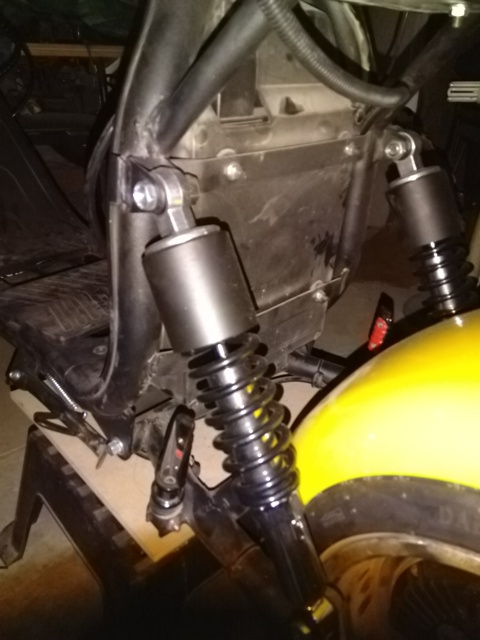

Сами то откуда,если недалеко от меня,то приезжайте,забирайте родные амморты,новые,я поменял на другие,сейчас схожу сфотаю

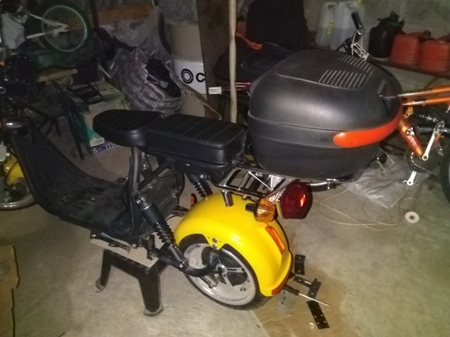

AND63
вот,поменял аммортизаторы на трицикле и на обычном,поставил заднюю оптику,светодиоды вытащил с крыла,впаял сюда,поставил кофр
Добавлено 05 Июль 2019 в 20:54
Ещё купил на передок две стойки хонда дио,плюс сальники родные,боюсь пока лезть,опыта нет
