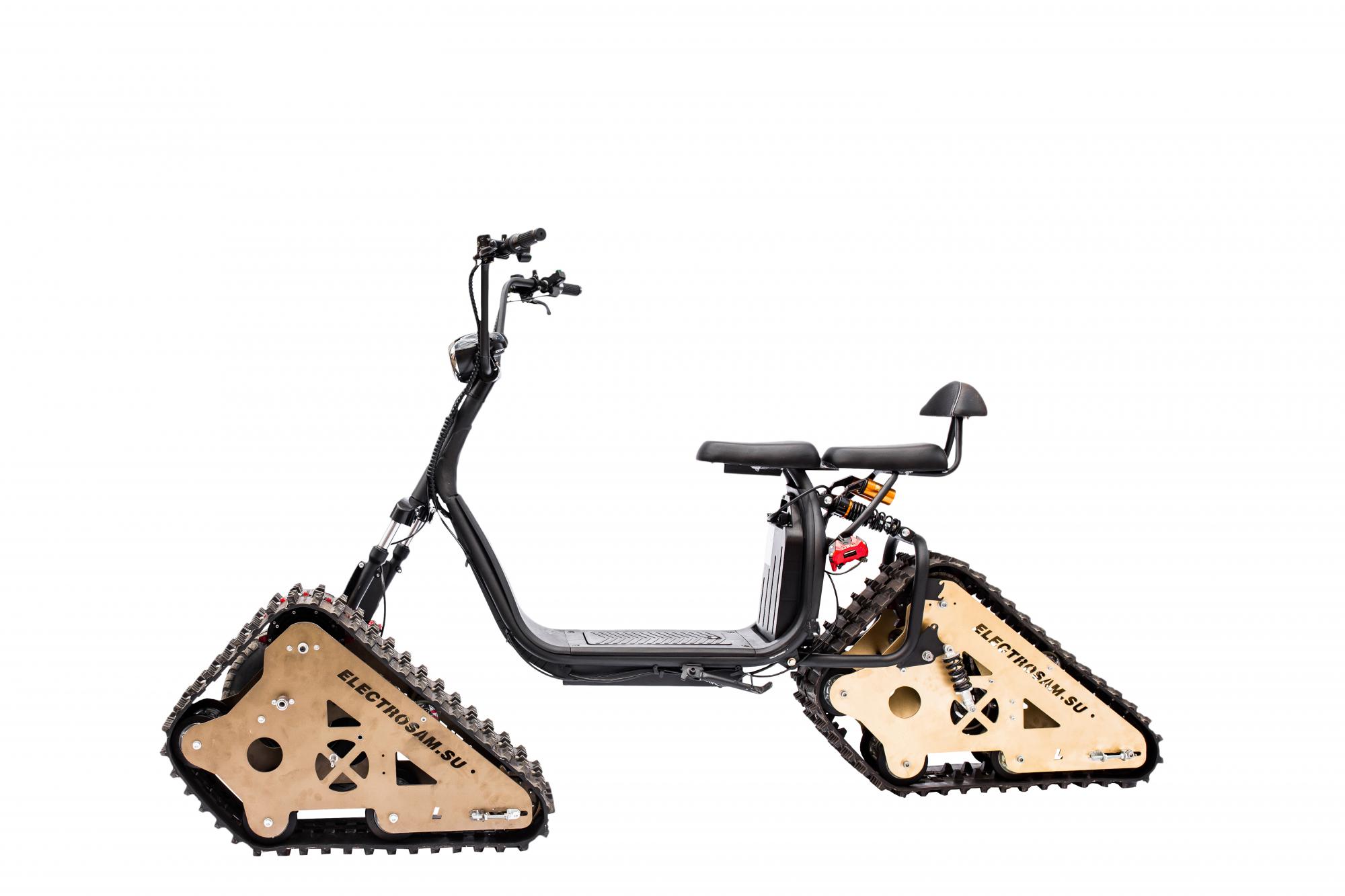

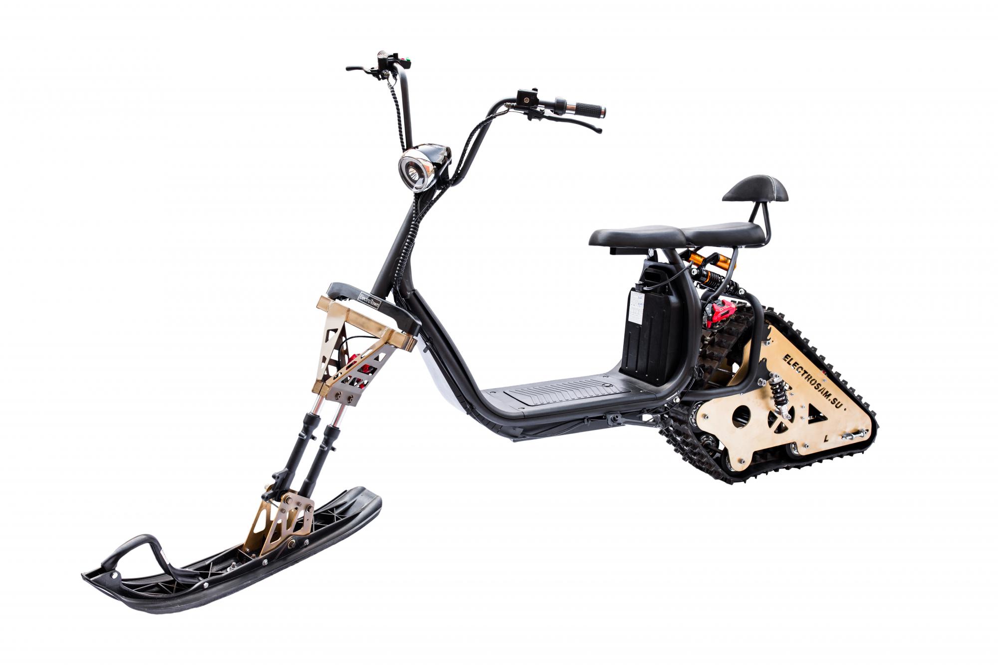

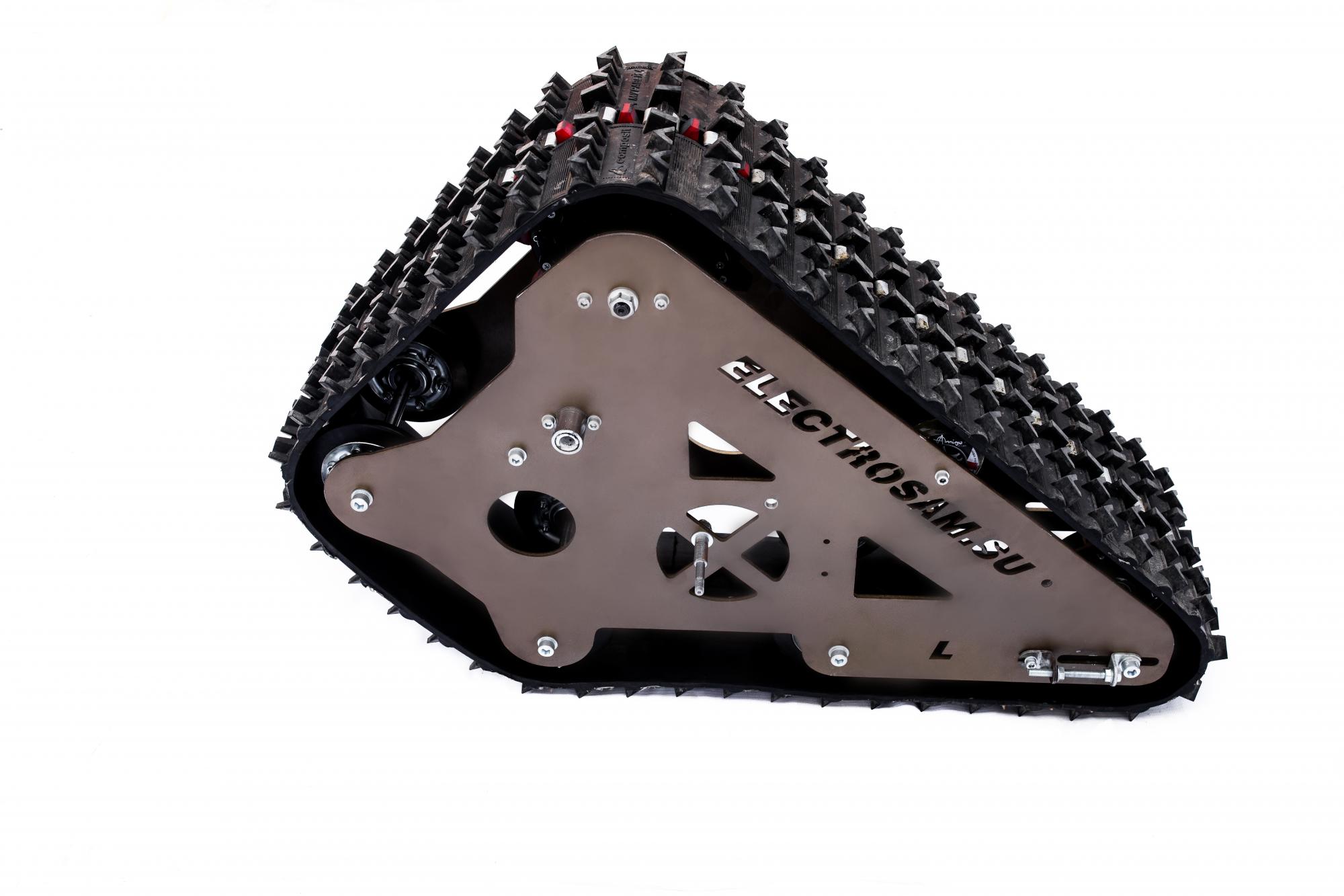

Я вот для зимы заморочился и построил набор для ситика.Ссылка на мое видео есть в теме выше.На очереди такие же но поменьше для велов
Chezorezka
Цитата: Электросам от 06 Авг. 2019 в 10:02Я вот для зимы заморочился и построил набор для ситика.Ссылка на мое видео есть в теме выше.На очереди такие же но поменьше для велов

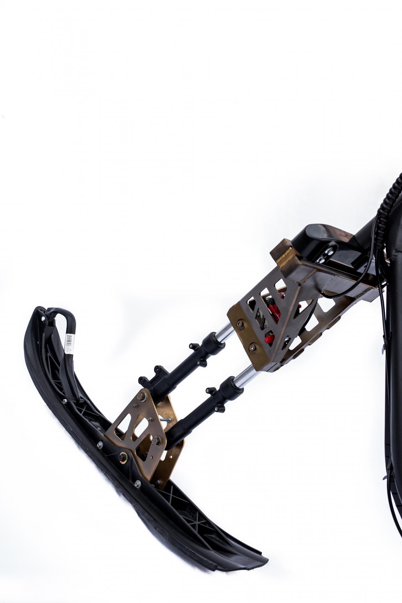

Смотрел ваши видосы,понравилась идея и реализация.Вот бы еще у людей был акб лифер или титанат,что бы в наших морозах нормально ездить.А так,красавичк,ситик в плане широких колес как никуда кстати подходит для гусениц.В идеале вместо переднего колеса сделать лыжню,и будет ну просто сказка.
P.S. лайк поставил=)

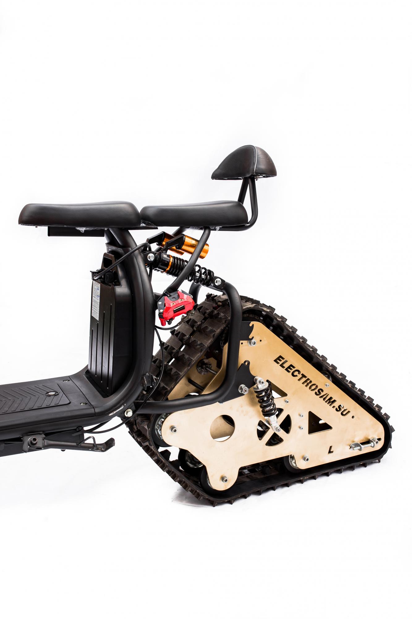

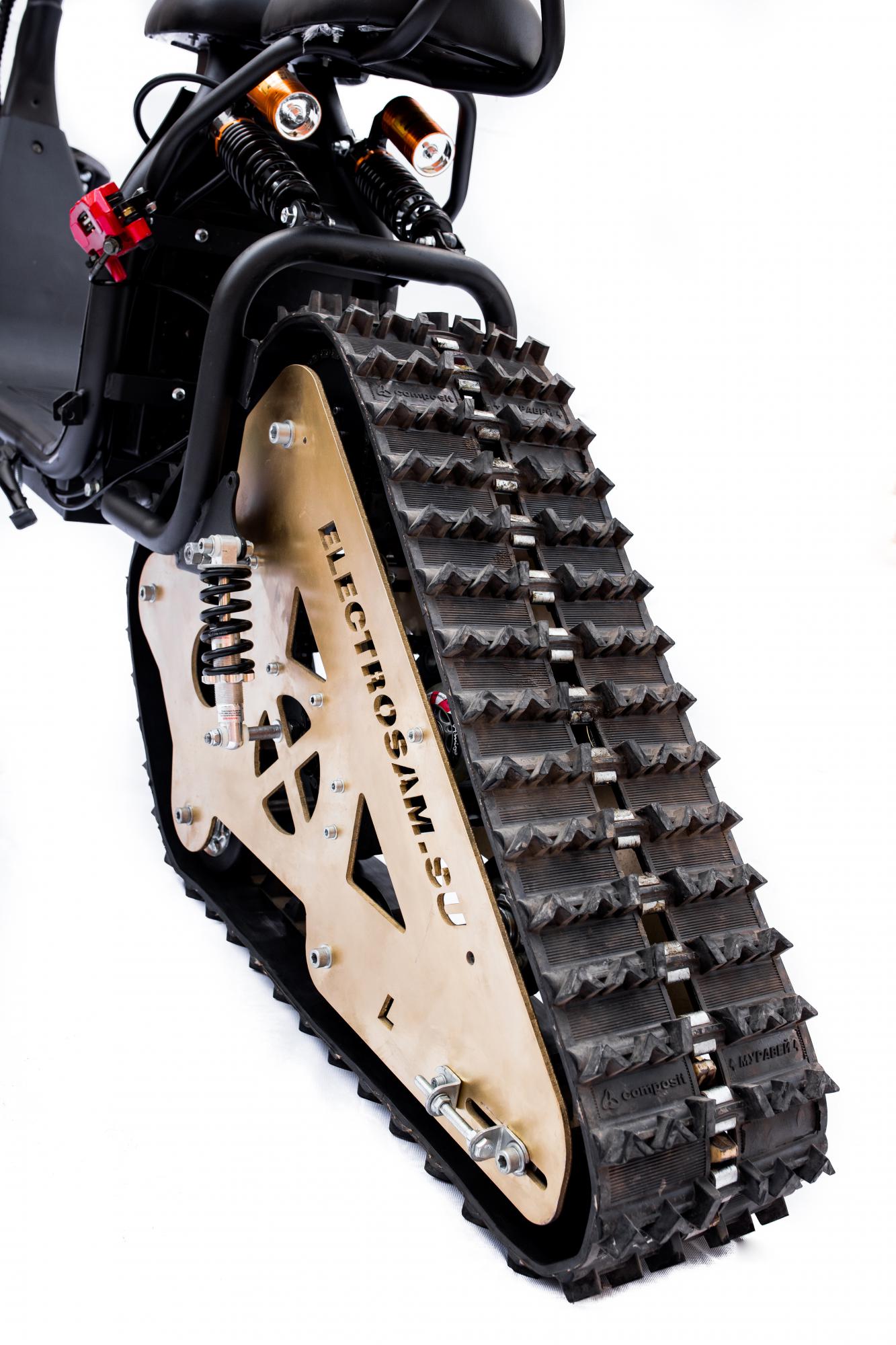

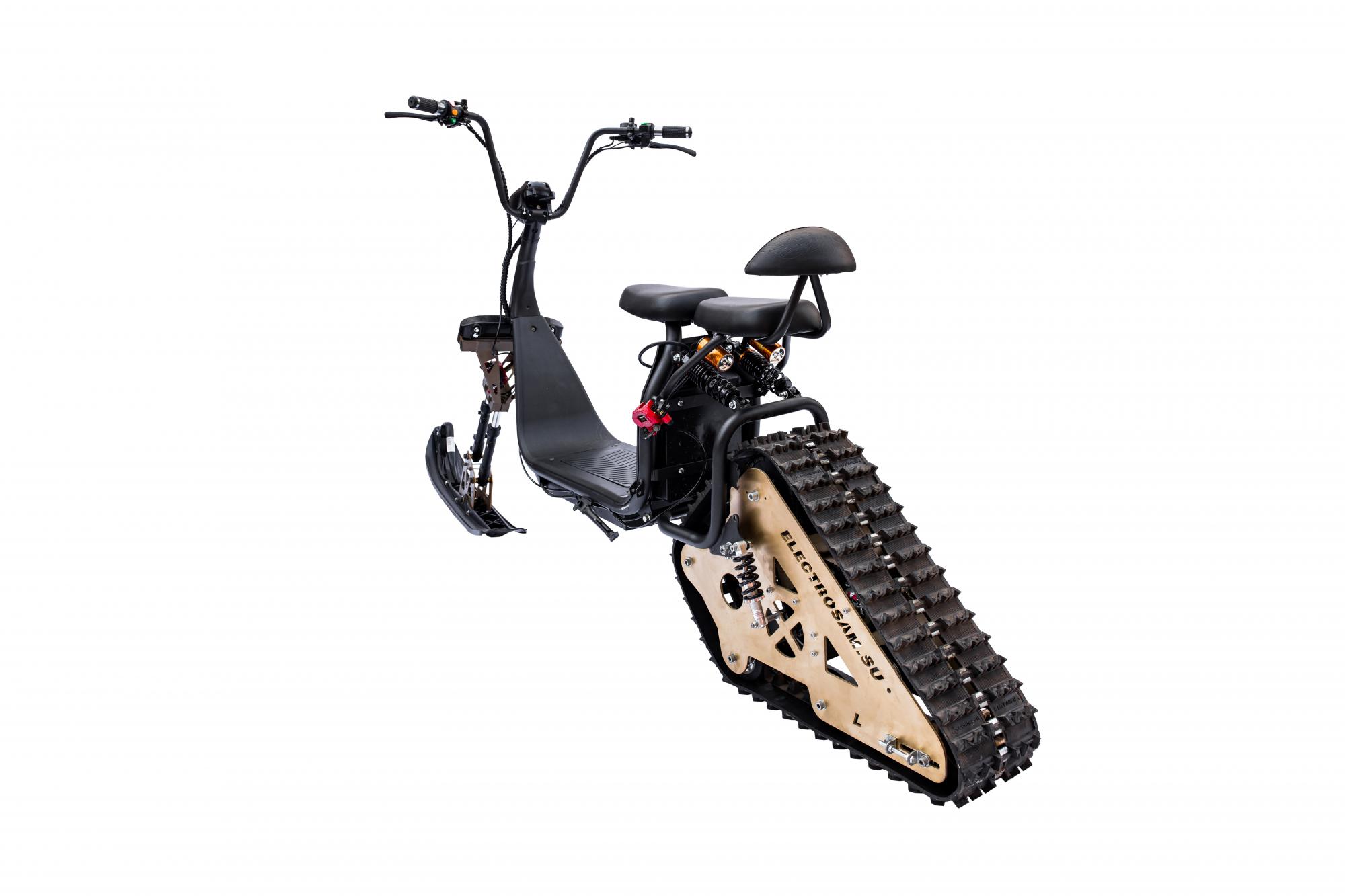

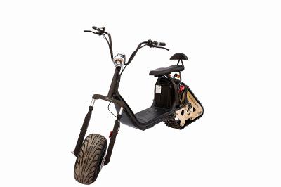

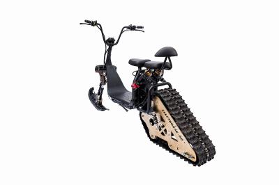

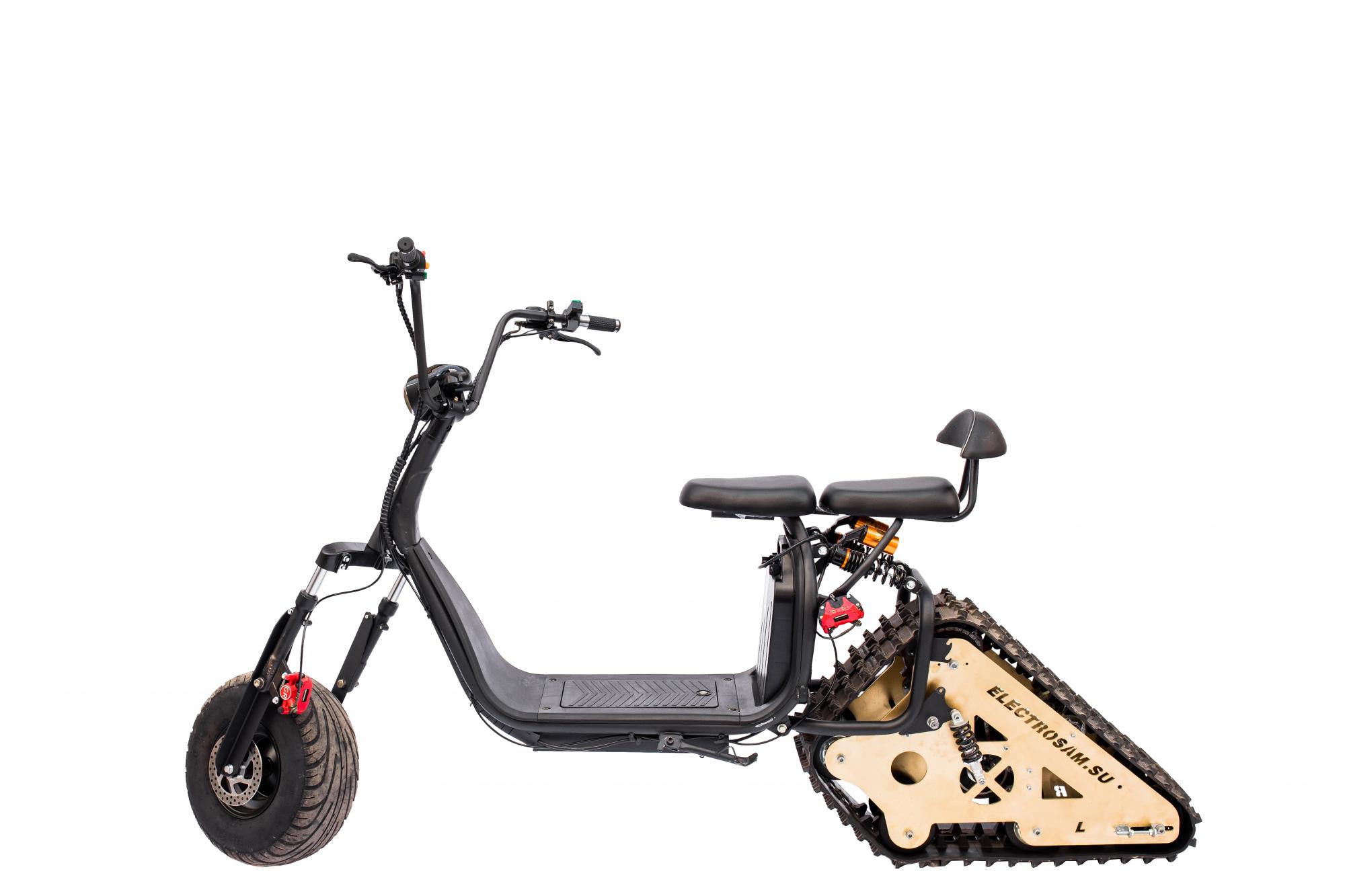

А лыжа есть в комплекте,с уникальным способом крепления.Кататься на таком ситике можно по песку,грязи(в разумных пределах),лесу,снегу...Батарею в комплекте ставим полимерную с током отдачи 80а долговременно,работает -20 без проблем и имеет 2000 циклов.Фото попробую выложить
Добавлено 06 Авг 2019 в 16:09
вот фото реального ситика
Добавлено 06 Авг. 2019 в 16:10
Батарею собираю в чемодан от ситика(штатный)22ач.полимерные.,высокотоковые

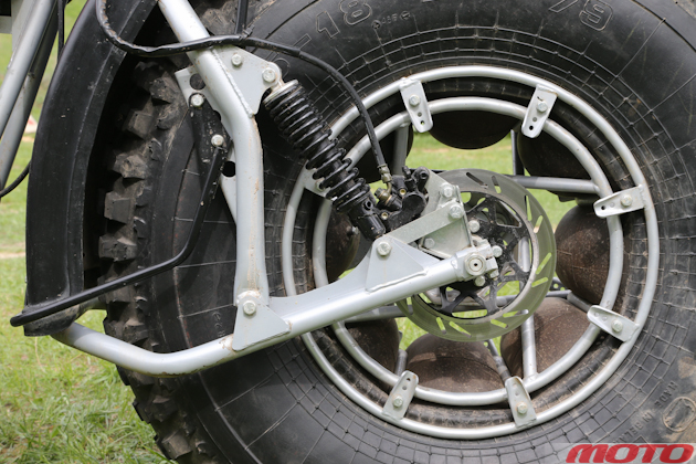

Конструктивно, ситику очень подойдёт "рычажная" вилка. Как на "Урале". Единственный минус - они немного увеличивают длину.
Да,такая подвеска мягче и крепче перьев
