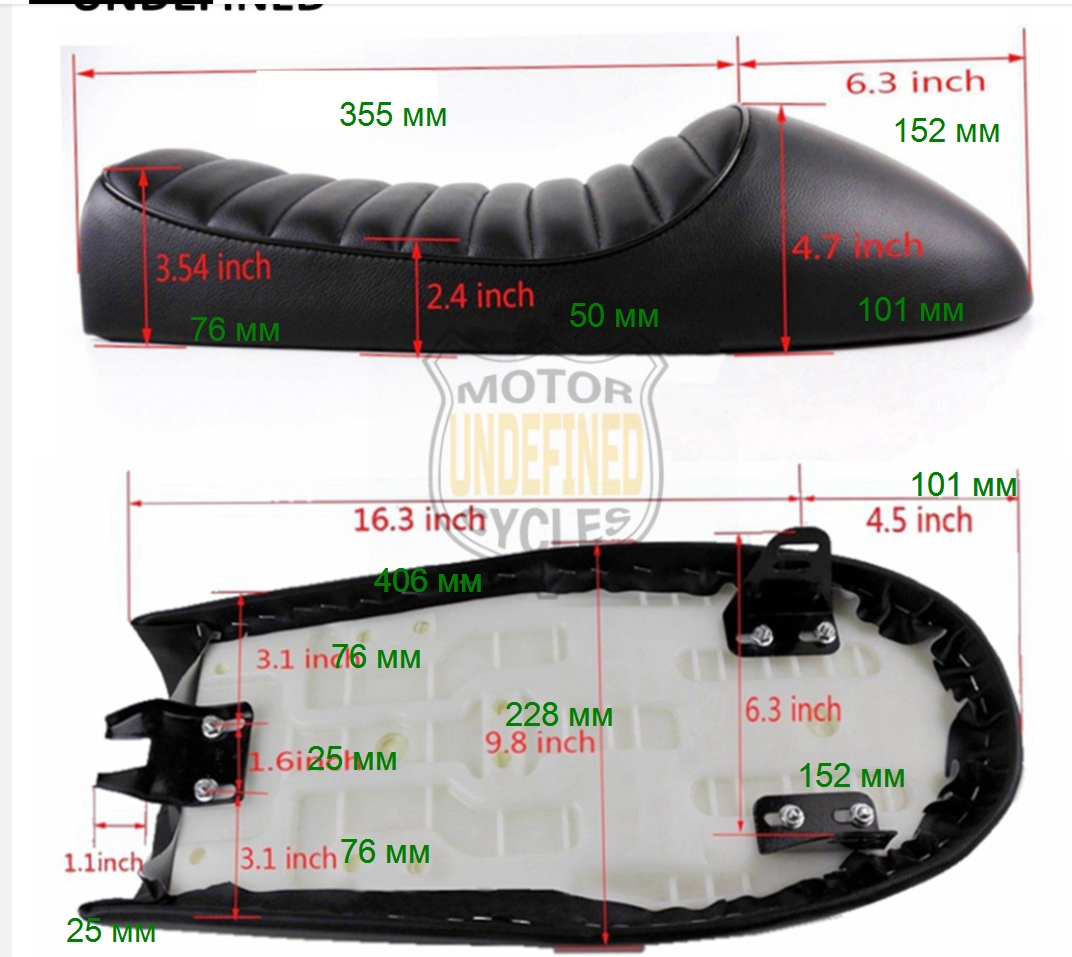

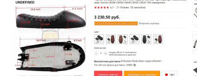

Подскажите кто сталкивался. Как вместо двух стандартных сидений сделать одно длинное (типа питбайковских) ?
Дело в том, что я мальчик немаленький и моя пятая точка сидит строго между двух сидений )
Очень хочется их оба открутить и выкинуть (кроме спинки сзади пусть остается) и поставить длинное сиденье.
Только вот от какого скутера или питбайка смотреть готовое ? Был у кого нить опыт ?
Или только переделывать заново самому колдовать?
Вот мои сиденья:
Я тоже пару раз делал.Технология как Сова рассказал.Ничего сложного,вод конфиг.своего зада сделаете.Правда мне кожзам шили мебельщики знакомые.Получилось фирменно.Так и продал.Клиент был рад!

А вот новое сидение от коко-харлеев продают: https://electro-skuter.ru/item/2062-cidene-dlya-ehlektroskutera-citycoco-dvojjnoe-22281
Интересно, встанет ли на нехарлеи )
Посмотрел,должно встать вместо двух.Но если самому делать ,обойдется в 1000 максимум,а тут две с лишним.

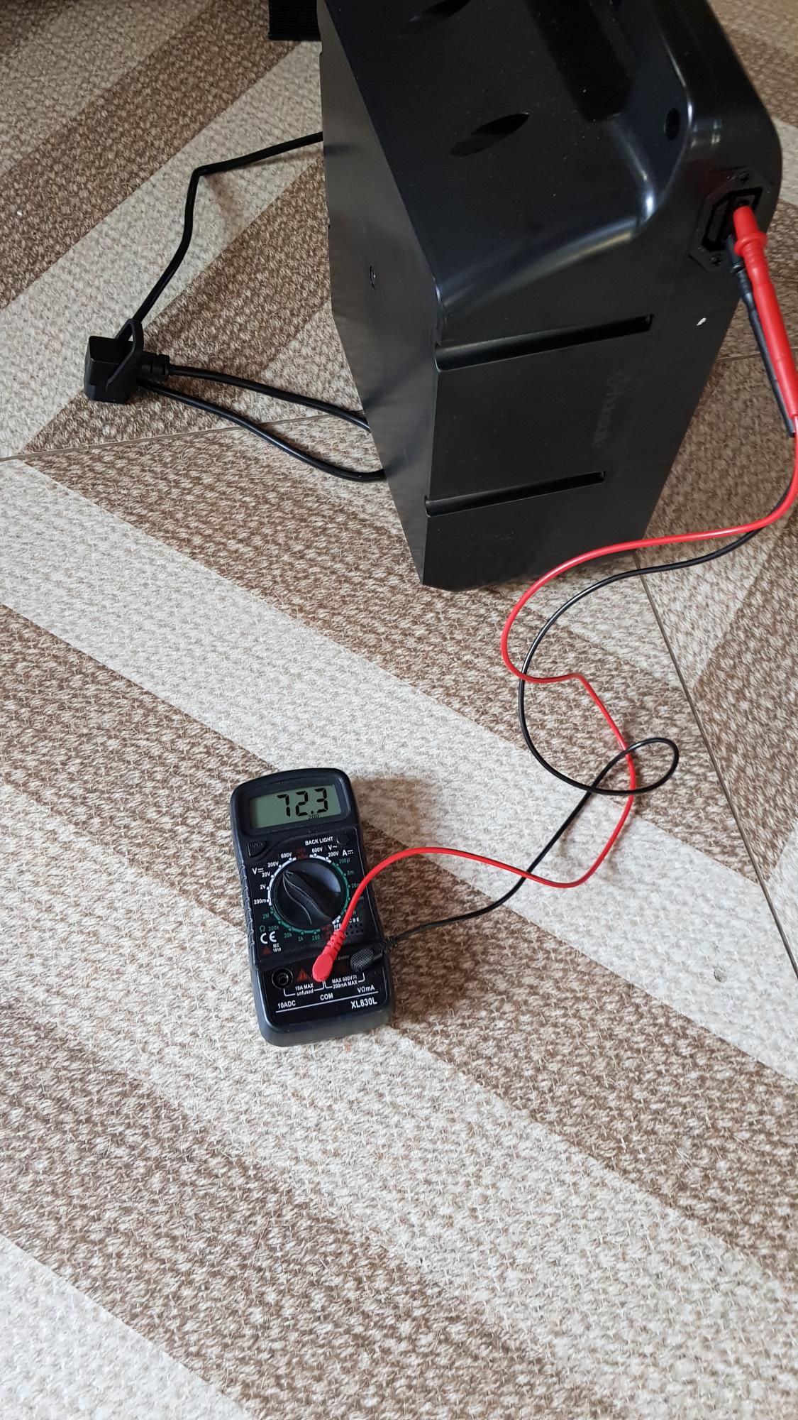

Megamir

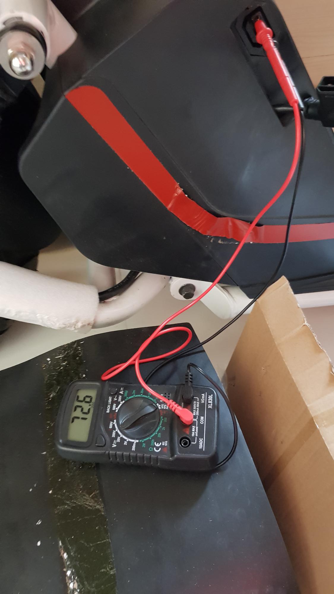

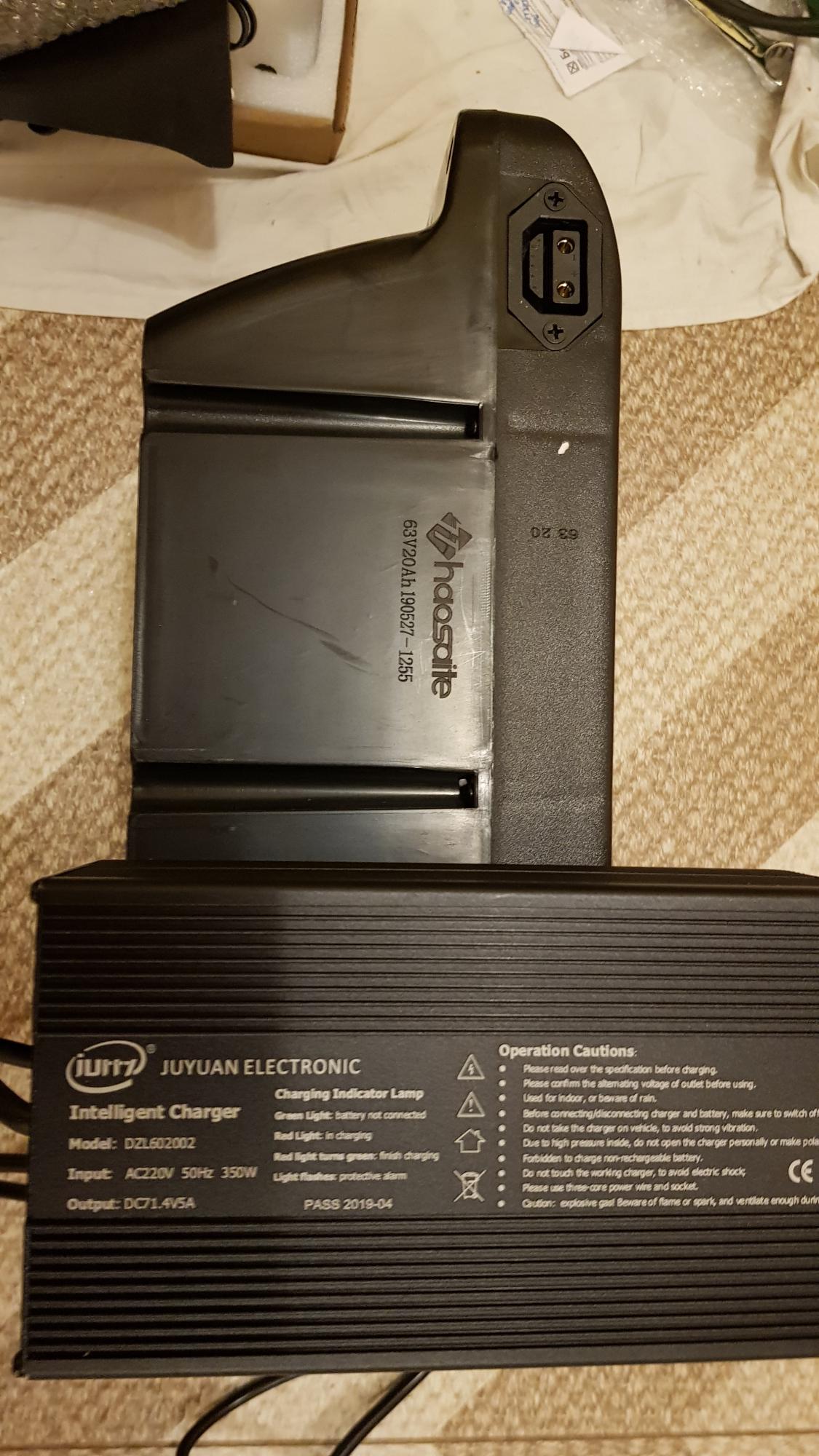

Вот моя батарея и зарядка

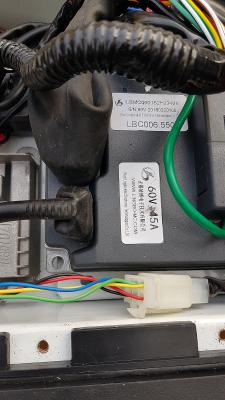

И контроллер
И контроллер
Прекрасный контроллер программируемый у Вас стоит Sabvoton называется.Возможностей у него куча.Можете в инете порыться,посмотреть шнурок и прогу для него.Оч.качественные контры
Добавлено 12 Сен. 2019 в 05:48
Почему только на зарядке написано 71.4в? Если батка 67.2,то многовато.Могли китайсы наклейку попутать.Померьте напряжение на выходе с зарядки
Электросам
Похоже батарейка стоит 17S(на этикетке 63в написано.Тогда все норм
Megamir
#5829

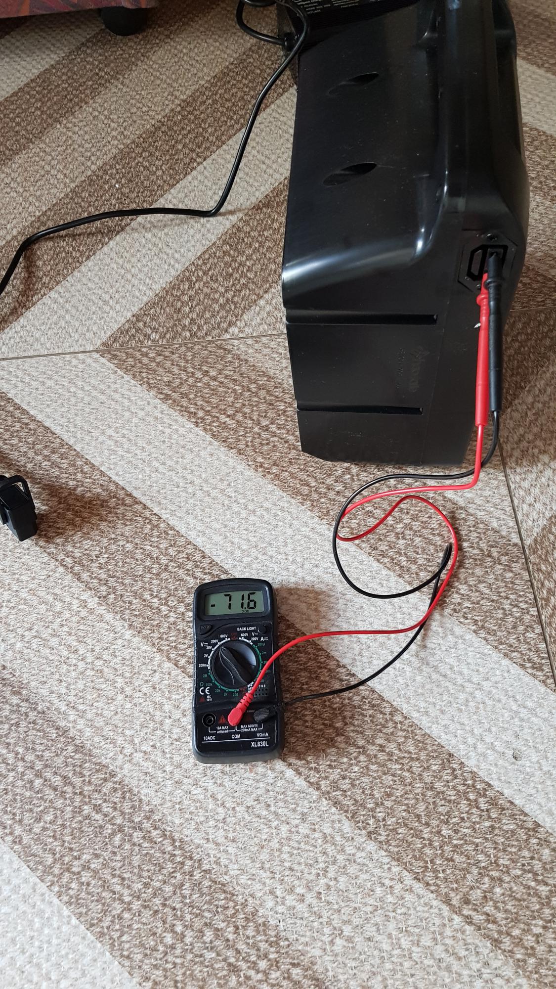

Зарядник на холостых не пускается а на батарее померял
На второй батарее 71.6 и в конце заряда идет постоянно включение зарядника на 5 сек и выключение на 5 сек таких циклов где-то 20 отключил на всякий случай.
Похоже это нормальный алгоритм зарядки немного подялось напряжение и реже стал пускаться.
Электросам
Нормально.Не парьтесь.Батарейка у Вас 17S стоит.Чуть веселей,чем обычные ситиковые.
Электросам
Циклическое вкл и выкл это идет балансировка ячеек.НЕ выключайте,пока не перестанет включатся.Это правильный режим!
