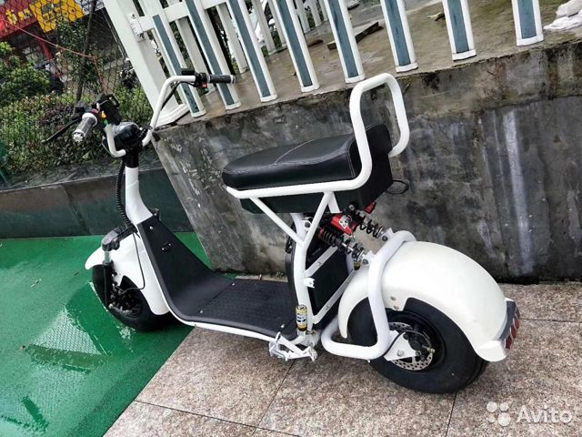

Есть у кпленного мной ситика "брат почти близнец".
Отличается: загрузкой  и типом аккума, поворотниками (спереди их нет..), отсутствием ёмкостей для доп-аккумуляторов, индикаторм на руле с замком "зажигания".
Да и руль высокий.
Ну характеристики из сказки "мамой-мамой килянусс.."  ;-D
Ну и конечно ценой... Он дешевле моего на 3000руб!!!! :-D
Он-же на Али..
Это тоже брат-"близнец".  Отличие в не "харлеевской траверсе, отсутствие передних поворотов, отсутствие ящика в полу, иная конструкция задней качалки и подвески, фара с "полосатым кирпичём..". Вертикальный чемодан и ящик под задницей - есть.

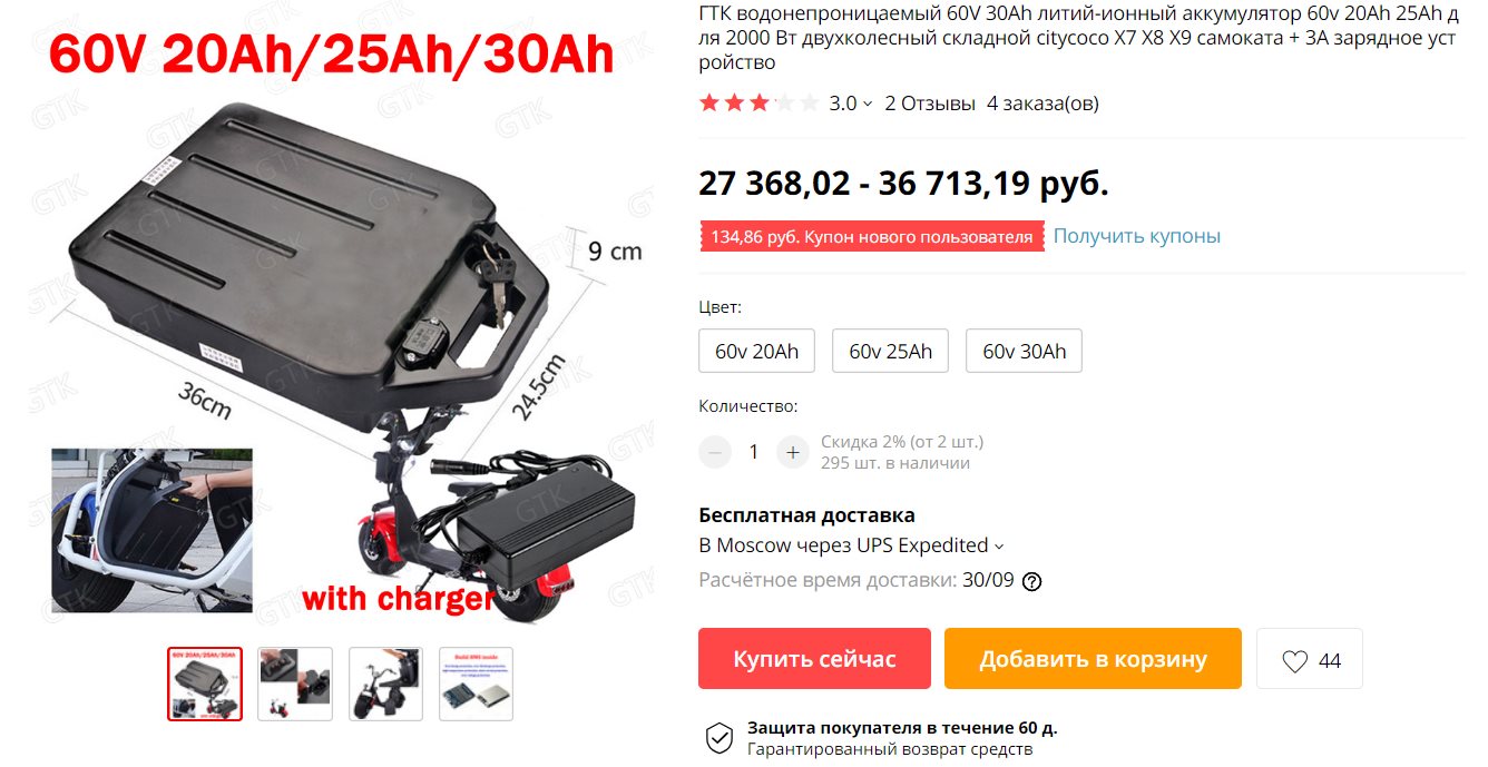

Цитата: Sovaelectro от 12 Сен. 2019 в 13:59Есть у кпленного мной ситика "брат почти близнец"
У меня такой же, только батарейка в "подполье".
Sovaelectro
#5855
В том-то и дело, что "подпола" там нет. И очень специфическая батарейка... .
Коллега наш так переделывал своего коня, год назад. Он, под задницей, изготовил металлический ящик, для баттки.
