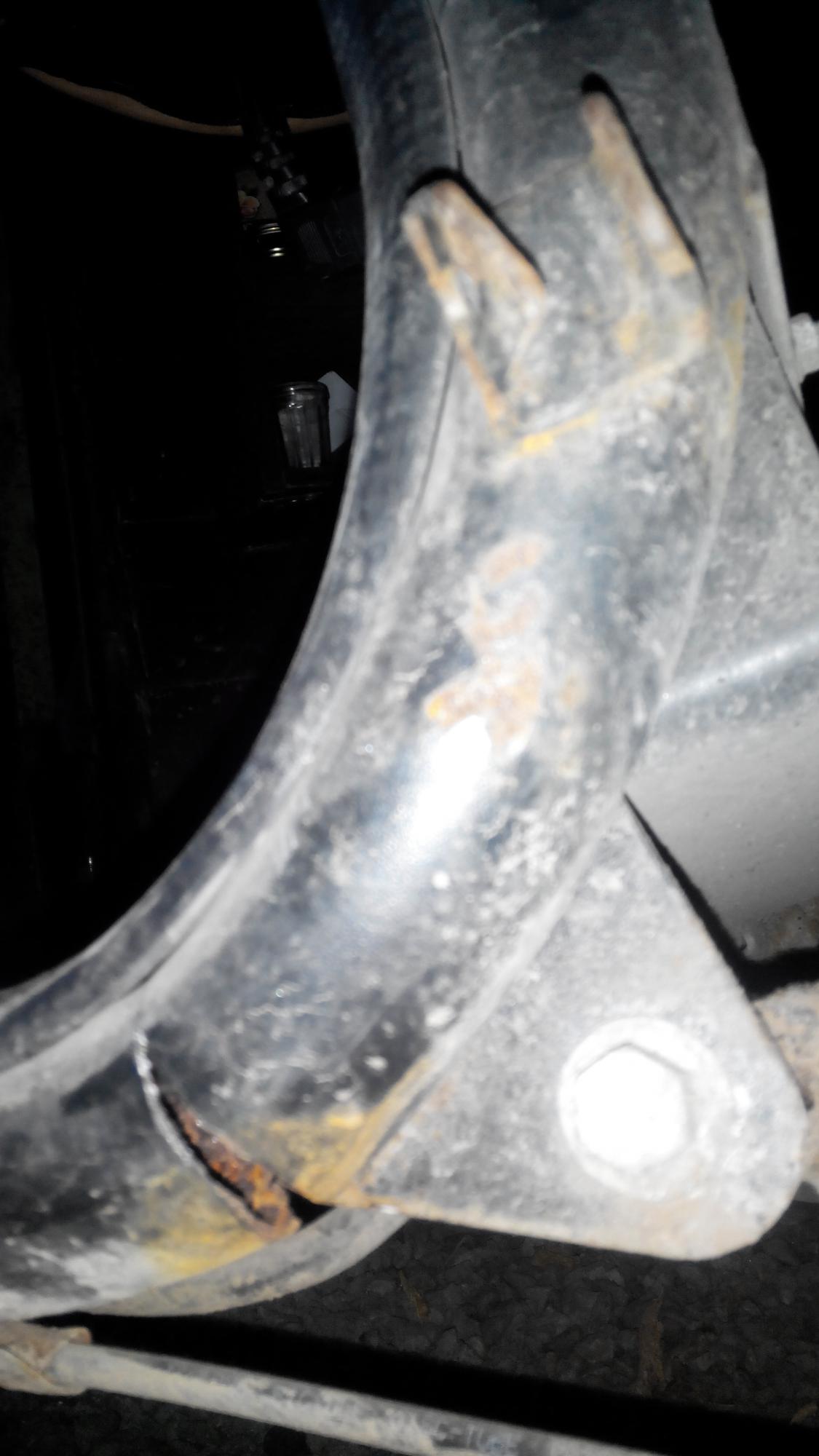

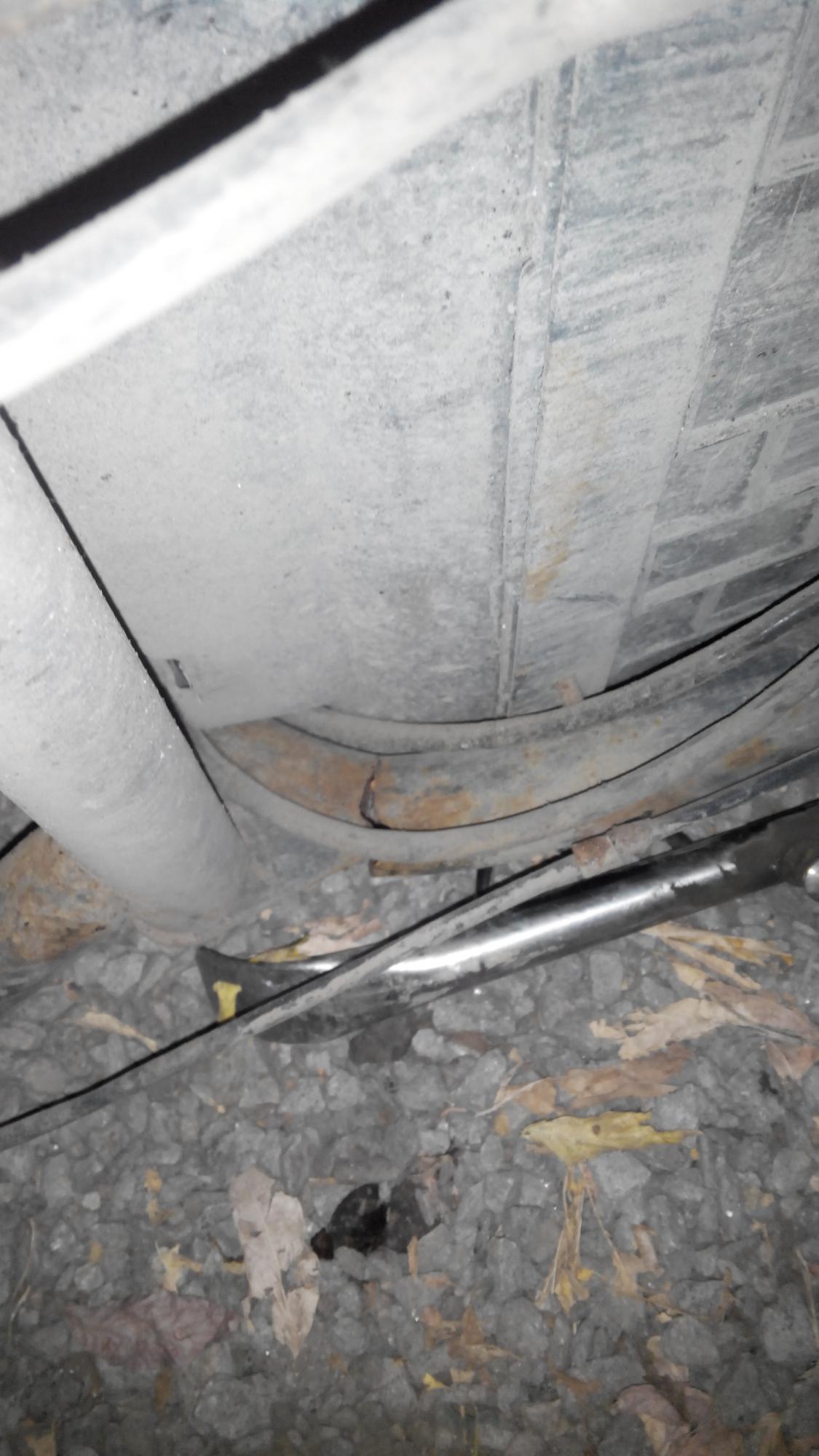

У меня не просто "сложилась" рама. Она лопнула..... .

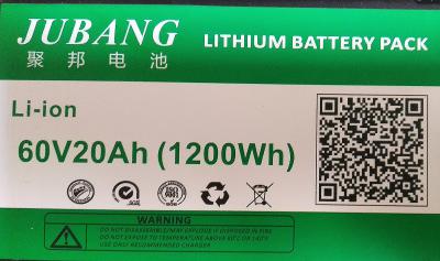

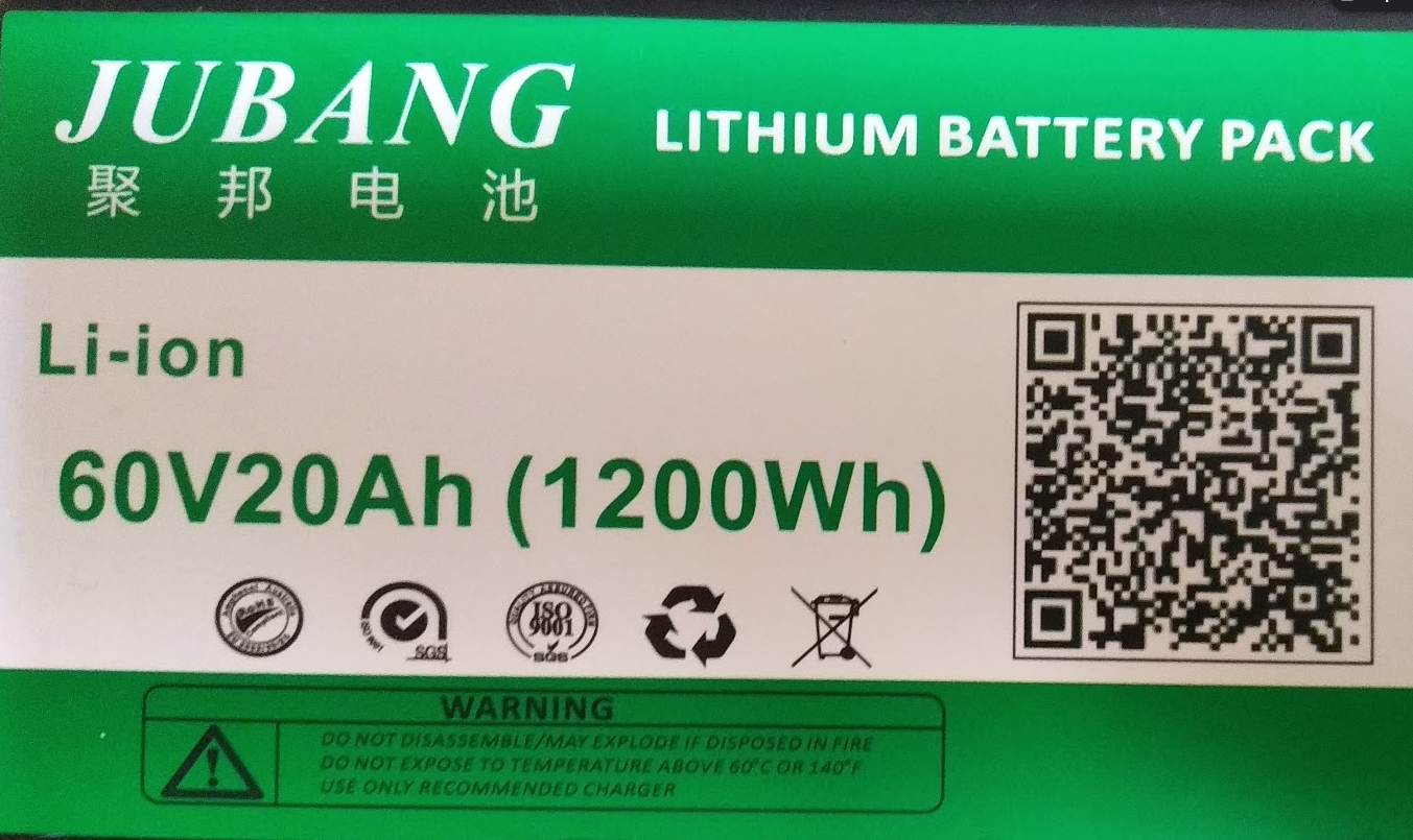

Вскрыл свой коко. Вот такой контроллер для 1.5 МК.
Звук троллейбуса присутствует.
Вопрос.. Можно ли использовать вот такой (4 А) зарядник вместо штатного 2 Амперного ?
Грозит ли это чем-то самой батарее ?
Вот моя батарея:
Сочувствую.

[user]Igor1977[/user], заряжать такой зарядкой вполне можно, батарея допускает максимальный ток заряда 0,25С (5А).
Электросам
Можно заряжать и током 0.5С.Но деградация ячеек произойдет гораздо быстрее.А для безболезненного заряда-да.все верно:макс.0.25С.Справедливо для обычной химии.Для полимерок-зарядка до 5С безболезненно.Я заряжаю свои батки током 20а!Полный заряд-1ч20мин(батарея 22ач)
