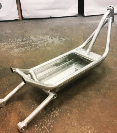

Цитата: Электросам от 20 Сен. 2020 в 15:24
Что за рама такая?Ваше творение?Прикольная.Я делал из алл.листа лазерной резкой.Варю сам(аргон есть...)Остальное заказываю...
Делал не я.
Какова себестоимость Вашей самоделки - конечная????

Метчик
Мой приятель давно и профессионально занимается сваркой алюминия.Лодки варит и продает.Послал я ему фото алюминиевой рамы в нашего форума. Сколько стоит работа по сварке подогнанных деталей в стапеле.
Вот его ответ....Отправлено Сегодня, 00:20
За день обварить вполне реально, две ну максимум три тысячи руб.

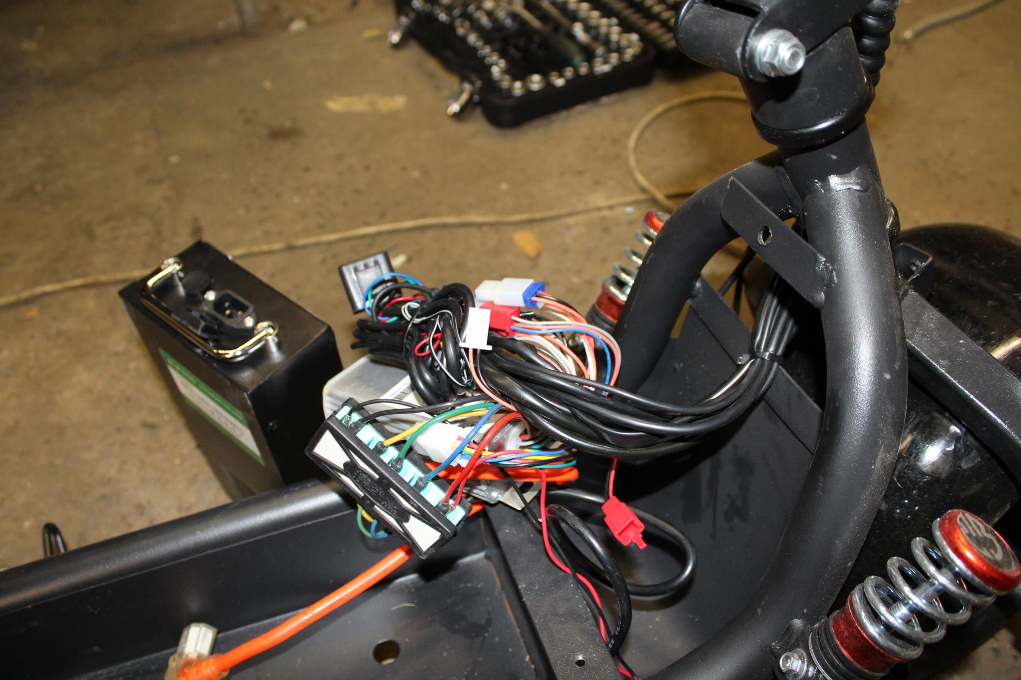

Димыч35
Доброго времени суток!
Контроллер 60v 2000w. Погарцевал, сжог пару полевиков. Заменил, но при обратном включении где-то накосячил:
газ и тормоза ок;
поворотники постоянно оба включены, фара управляется также и  сигналом.
Перед тем, как снять контроллер, фишки подписал. То, что не качается контроллера - не трогал.
Гуглил схемы - контроллер света не касается.
Подскажите типовую схему включения света (общий + или несколько точек -) и откуда прибор берет состояние световых приборов.

Есть ли смысл использовать алюминий в раме?Выиграть пару кг и потерять в деньгах и прочности?Тонкостенная стальная бесшовная труба чем нам не подходит?Можно и из нержавейки сделать раму .Отполировать и все будут выпадать в осадок. :-D
Электросам
С рамой,тут уж все по вашей фантазии.Я делал из листов Амг,5мм лазерной резкой.Почти не использовал труб.Чтобы меньше гнуть и технологичней сборка была....
Метчик
Трубогиб стоит недорого.Как  раз это самое простое.Не нужно никаких лазеров согнул подогнал сварил сам или отдал в мастерскую
У Вас нет фото Вашей рамы?
