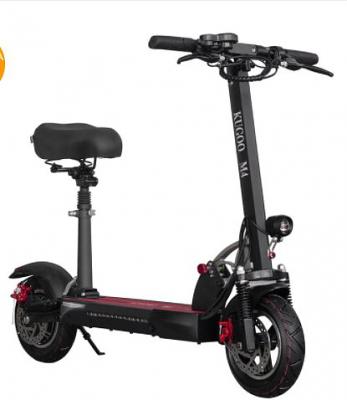

А ваш мини,это Куго поди?Полная шляпа эти куго.Мне их в ремонт тащат пачками...Исполнение оооочень слабое...

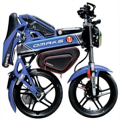

А зачем упираться рогами только в ситика????
Огромное количество складных электромопедов и электровелосипедов.
У омакса сиделка будет помягче... Не считаю здесь "Дуалтрона" и их клонов... Самокаты с сиденьем.....

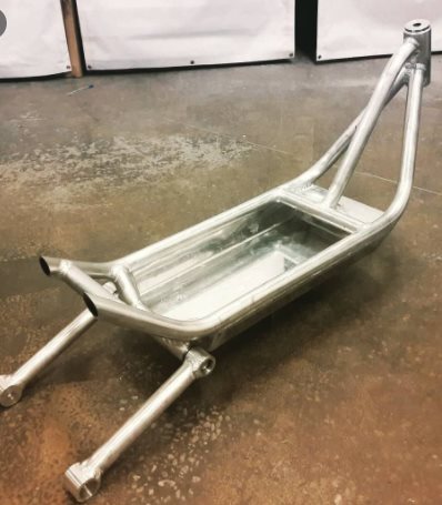

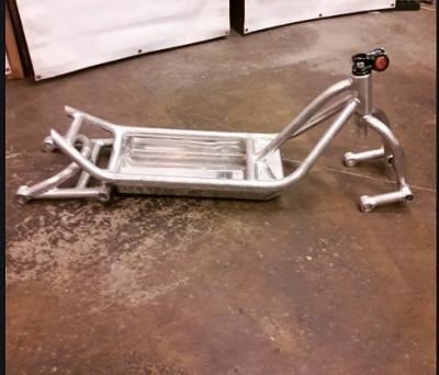

Он сделан  еще отвратительнее. Разобрал посмотрел.просто руки опускаются. вообще все нужно переделать.
Сижу думаю неделю. Может быть купить алюминия .комплектующих хороших и сделать себе и с ноля.Получиться нормальный .можно и в серию запустить.
Для изготовления потребуется металл. Сварочное оборудование для алюминия. Умение варить. Станочное оборудование  включая гибочные..). Помещение. Стапель и поверочные приспособления, шаблоны и УСП. Ну конечно электроэнергия. В целом возможно. Но! Требует первоначального капиталла...
При заказе всего перечисленного со стороны, сумма изготовления будет колебаться в 200 000 - 400 000руб шт
Это при квалифицированных исполнителях.... Свои руки и мозги не в счёт.
Самый главный - стапель!
Без гибочного вполне можно обойтись. Если резать гидрорезкой, плазморезкой, лазером из листа. Без токарного (трубка траверсы..) почти невозможно.....
Ситики ( калибр колёс...) из алюминиевых сплавов делают редко. А самокаты очень регулярно.
Электросам
Что за рама такая?Ваше творение?Прикольная.Я делал из алл.листа лазерной резкой.Варю сам(аргон есть...)Остальное заказываю...

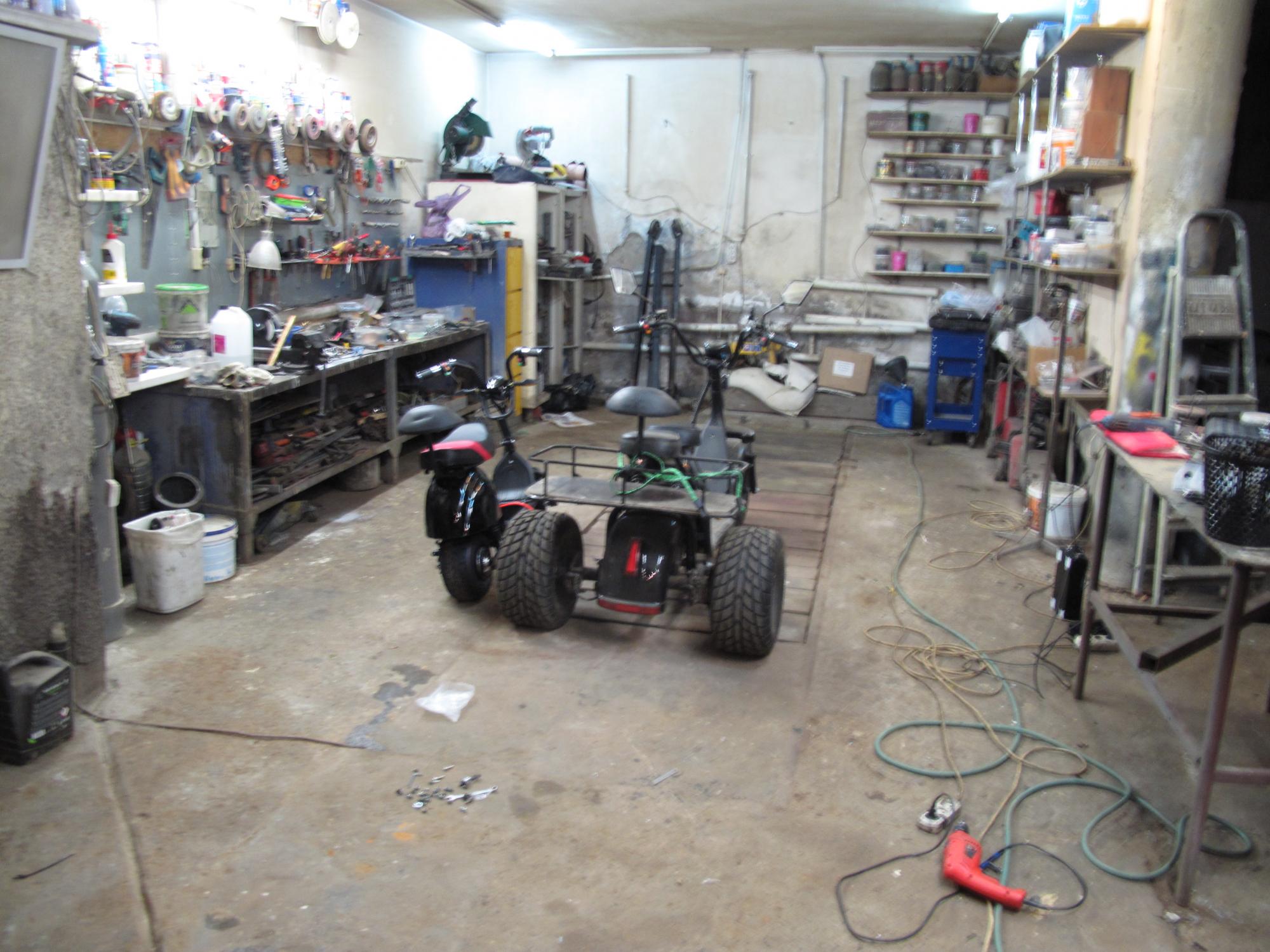

На самом деле .у меня свой большой хороший дом в 2 км от МКАД Запад. Гараж около  100 метров. Инструмент сварка любая.кроме алюминия. Компрессоры 3 фазы тепло и  светло  .Моя дочь на днях сдала помещение фирме по ремонту самокатов.
Я занимался автомобилями много лет.Но надоело. Хочется чего то нового и интересного.Так что готов к сотрудничеству. Ремонты и недовольные клиенты как то не очень а стоить и продавать я толь за.
