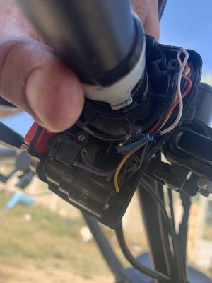

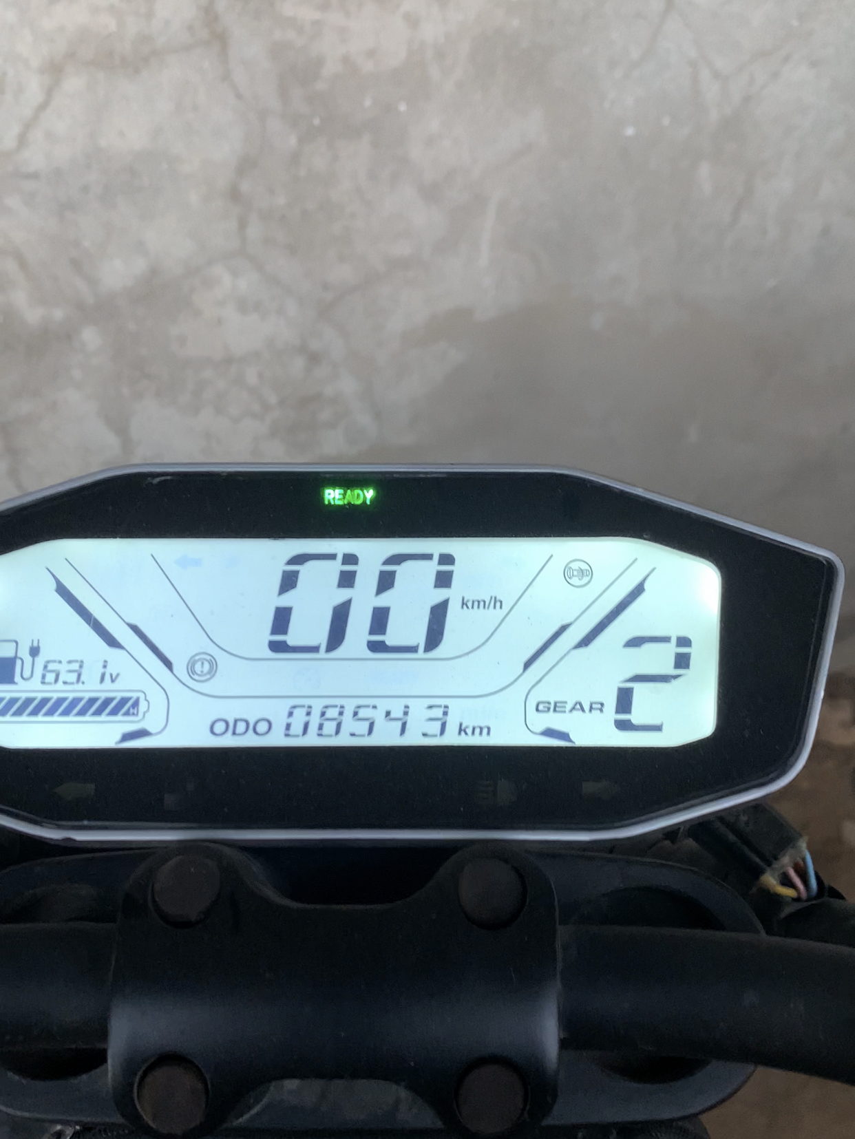

Цитата: Dasho от 23 Сен. 2020 в 13:48
Всем привет, случилась беда, ездил горя почти не знал как вдруг мой байк сам начал ехать и на ручку не реагирует, было такое когда кабель от датчика холла отвалился.
Думаю разберу проверю может опять кабель, но оказалось нет, купил новый датчик холла поменял но все ровно так и осталось. Если выключить и включить байк на экране горит индикация что нет связи с датчиком, но если начать катить то индикация пропадает и он начинает ехать на всех парах.
Кто может знает в чем проблема или сталкивался, помогите разобраться. Спасибо
Есть идеи? Куда копать? Что может быть
Witaliy
Проверить ручку газа. Иногда плюс(красный) замыкает на сигнальный(зелёный). Отключи ручку и присоедини контакты мультиметра на чёрный и зелёный. На чёрный и красный надо подать 5 вольт. Крути плавно ручку и смотри показания мультиметра. Должны плавно меняться.
Снимал ручку, показания не менялись, хоть и датчик новый, может быть проблема в магните который в ручке? Почему ошибка датчика хола пропадает при движении скутера   :bn:
Ручка не реагирует или сразу едет на пределе, бывает и нормально работает пару раз, потом опять не реагирует.
У меня было подключено так:
Белый - сигнальный я так понял
Красный
Чёрный
Завтра попробую ещё кое что.
