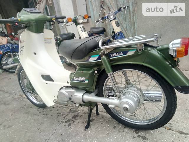

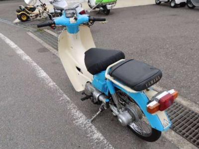

Если бензиновый, посоветовал бы Yamaha Townmate. Это бензиновый скутер с карданом. Относится к полумилионникам ( 500 000км пробег до ремонта..).
Сразу вопрос как на таком прицепы буксировать))
И жену куда тут сажать?))на багажник штоле?))

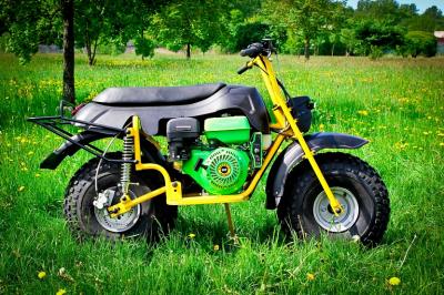

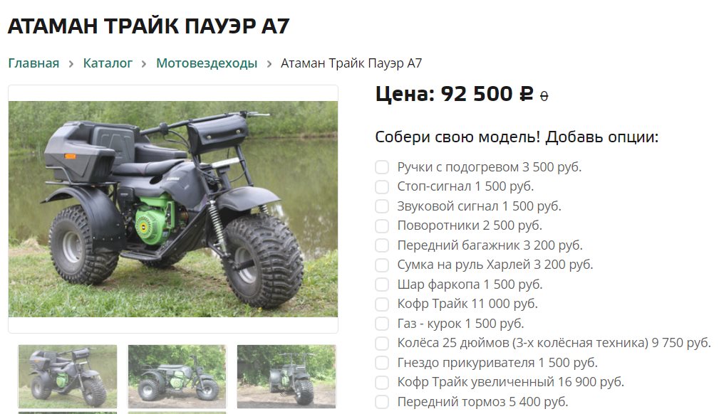

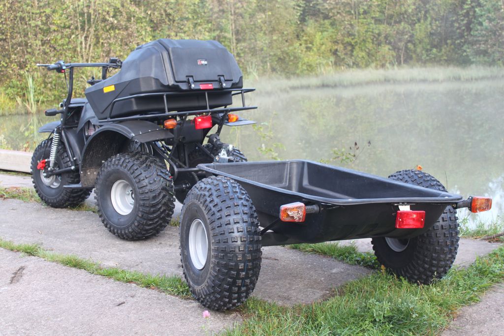

Есть конечно отечественные, внедорожные мото из рода "Атаман"
Фирма Лебедева делает сама всё, кроме резины, светотехники и двигла. Ценник от 50 000 до 180 000руб. На баллонах низкого давления.
У этих есть фаркоп ( опционально..).
Делает фирма и трициклы.
https://autokontact.ru/chto-predstavlyaet-soboj-motovezdehod-ataman/
Идейно, тостобаллонники близки к ситику...
По ним пытаюсь изучать вопрос.
Там ряд проблем.
1. Их нигде нет в наличии - предлагают заказывать по картинкам
2. Современных отзывов ноль, старые отзывы по их продукции выпущенной до 19го года не просто плохие, а аховые.
Например вот такие - https://m.youtube.com/watch?v=PnXX4MVFC-c
Смотришь видосы и понимаешь, что сам бы лучше на уроке труда в школе собрал.
С 20го года у них новое производство, но вот улучшилось ли качество-пока большой вопрос.
Да, вы правы, идейно похож на Ситик, только возможностей конечно больше, а по зимней эксплуатации вопросов вообще нет.

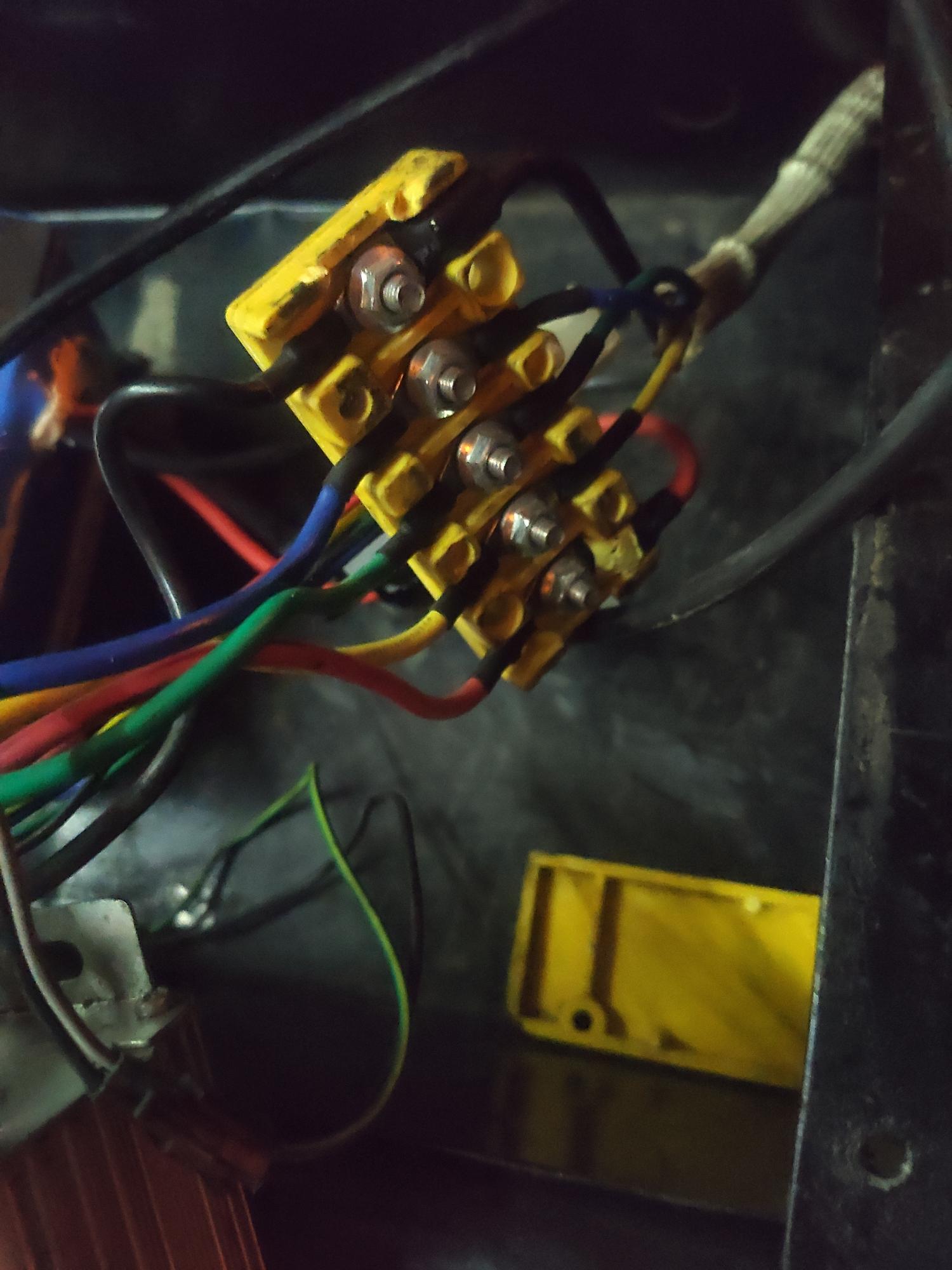

piter750

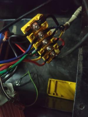

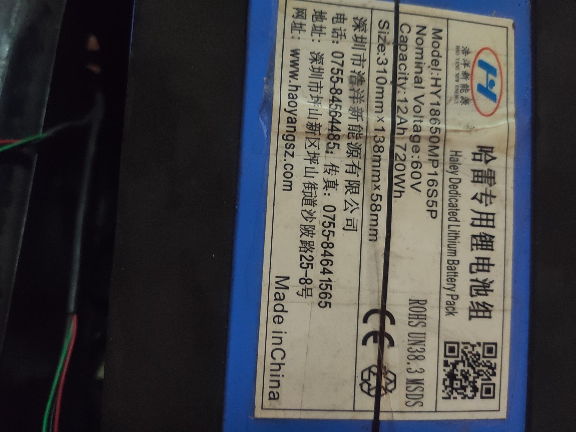

Добрый вечер. Кто подскажет где какое напряжение или может у кого-то схема есть?
Witaliy

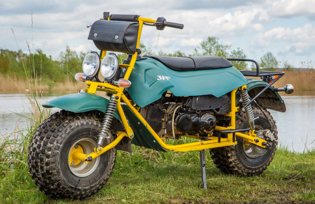

Цитата: Sovaelectro от 29 Окт. 2020 в 13:45Есть конечно отечественные, внедорожные мото из рода "Атаман"
То есть то, что на картинке жёлтое ( железяки)...
Цитата: Sovaelectro от 29 Окт. 2020 в 16:35Не наша тема. Но она интересная.
EZRaider Американская, электрическая, внедорожная каталка для армии.
Опять фигню рекламируете. Не первый раз замечаю...
Почему бы Вам не рекламировать наших(российских) умельцев? Например: https://youtu.be/N2Ybz6a-gSg
Добавлено 29 Окт. 2020 в 18:14
Цитата: piter750 от 29 Окт. 2020 в 17:58Добрый вечер.
Добрый.
Цитата: piter750 от 29 Окт. 2020 в 17:58Кто подскажет где какое напряжение
Везде разное.
Witaliy
[user]piter750[/user], на черном примерно -60 вольт(относительно красного)
На красном +60 вольт(относительно чёрного)
На желтом, синем и зелёном (фазные провода) неизвестно, да и не нужно.
piter750
Спасибо . И главный вопрос как лечить такую проблему при подъёме или резком разгоне батарея уходит в защиту. Пока не подключить зарядник напряжение на выходе батареи 0. После подключения напряжение есть но только до упора повернул опять в защиту уходит. Что с этим делать

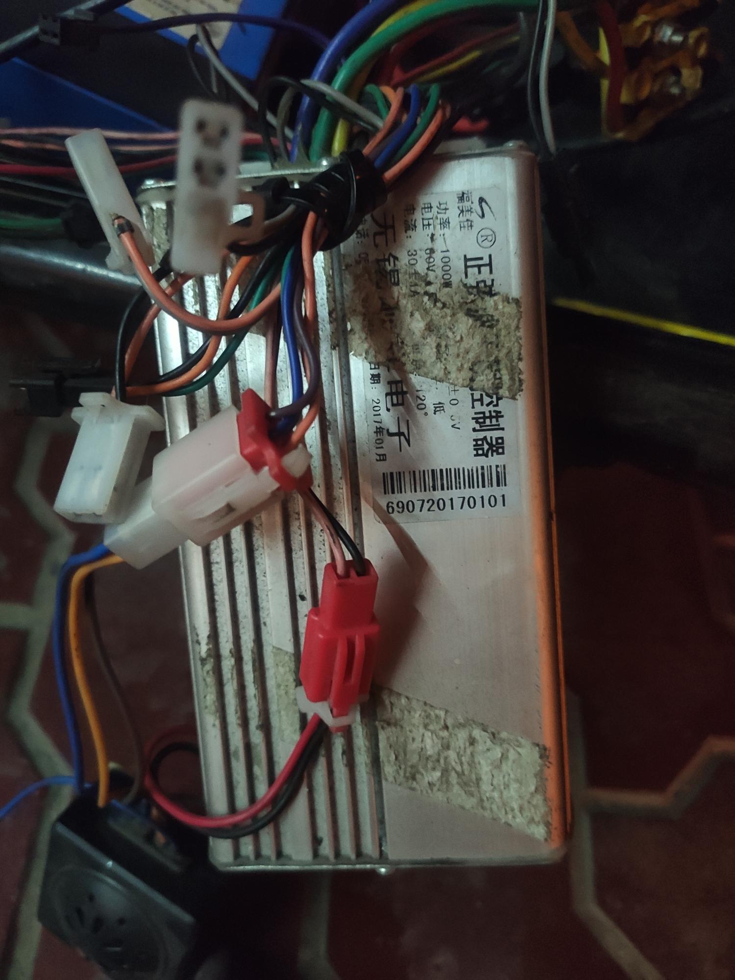

Arreck
Цитата: Chevron от 29 Окт. 2020 в 12:12
Так, посоветуйте на Али нормальный ватт метр для ситика и как его подсоединить если 2 батки или с одной !?!
Я ставил этот https://aliexpress.ru/item/32557947118.html?spm=a2g0s.9042311.0.0.264d33edinJ34V&_ga=2.40820512.307410525.1603990694-340971476.1603990694
Ситик на 2 кВт. Прибор показывает напряжение батки, истраченные Вт-ч, текущие ток и мощность. Максимальный ток - 100А. Теперь я знаю, что мой родной контроллер выдает максимум 34А, аккум уже при старте просаживается с 67в до 60-62 (впрочем, если подключены оба аккума (по 20 ан), то раза в 2 меньше.) Несложно прогнозировать остаток пробега. В общем, я доволен.
Да, брать надо со 100-амперным шунтом.
Chevron
Да у меня на приборке моментальный вольтаж показывает, так же вижу просадку баток.
