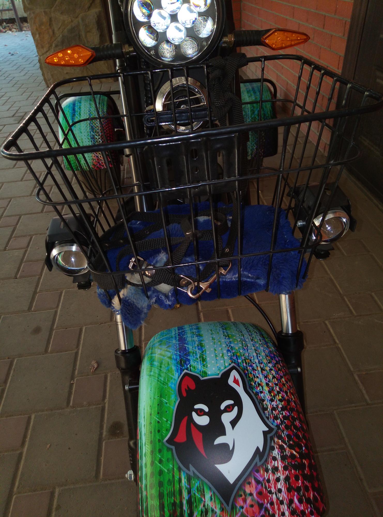

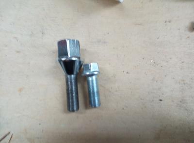

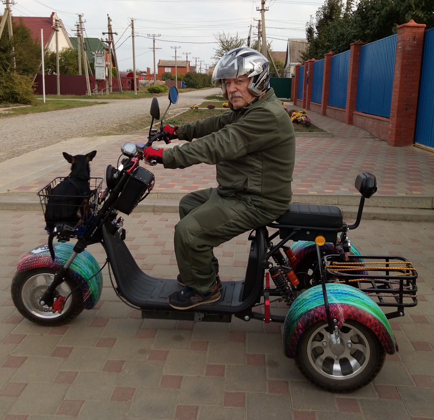

Тюнинг и переделки трицикла Сity coco: обтянуты крылья плёнкой "полярный волк и северное сияние" были чёрные, где видна каждая пылинка, переточены колёсные конусные болты под 10 мм для центровки колёс, под задние амортизаторы вставки 3 см для увеличения клиренса, перемычка между стойками держателей задних крыльев, а то лопались от вибрации, новая задняя светотехника. Я не инженер и не механик, но переделал всё как нужно, кому интересно могу поделиться как и где всё найти.
Прикрепил корзину над передним крылом, для покатушек собаки, очень любит это дело.
Сергей Браславец
Да ещё под задние амортизаторы вставки 3 см стоимость 250 руб., увеличился клиренс, свободно ездим втроём, третья-собака.

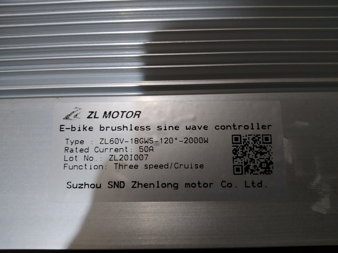

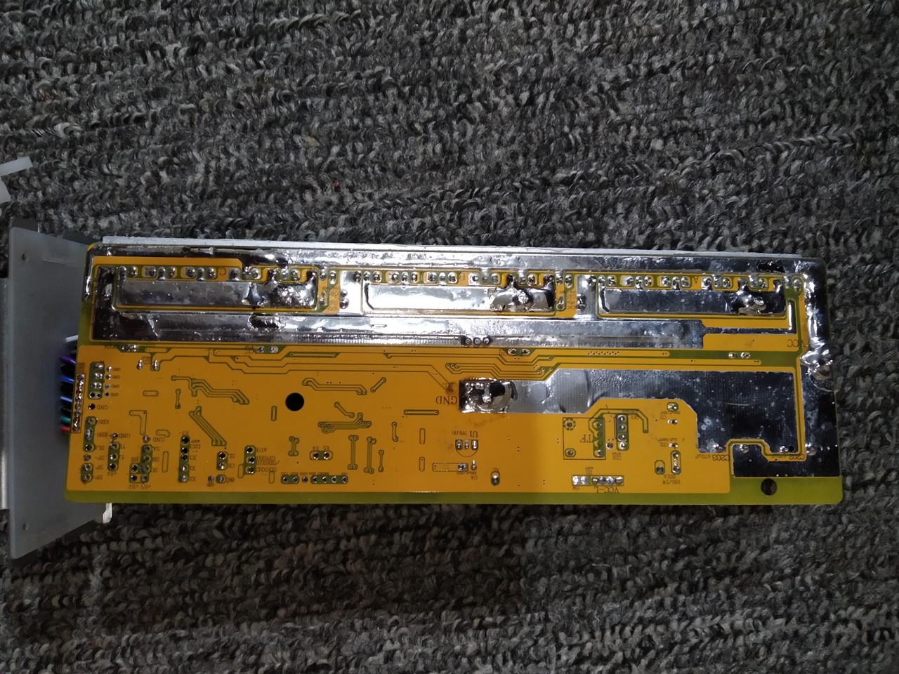

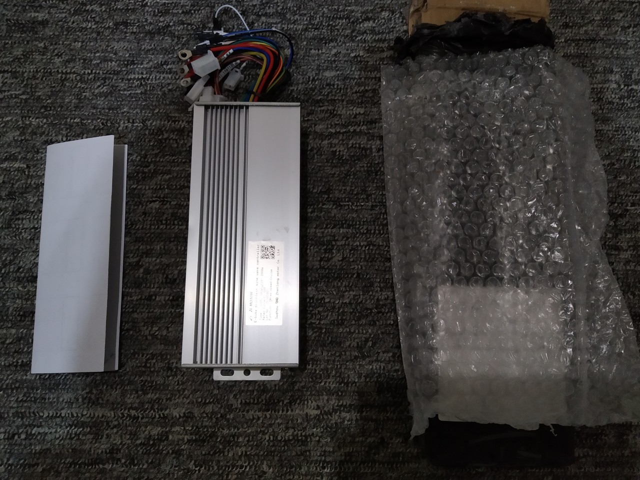

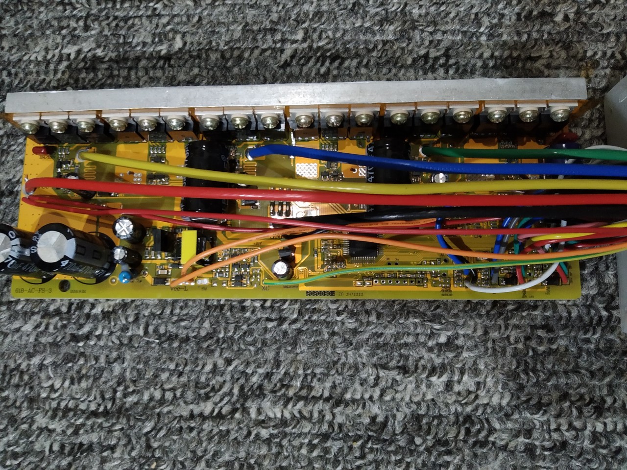

Китайцы с Али прислали синусный контроллер на 50А 2000 ватт.
открыл, осмотрел. Вроде нормально сделано, 18 мосфетов.
Он огромен, не знаю, как буду упихивать его на место старого.

Цитата: Dimofey от 07 Нояб. 2020 в 17:56не знаю, как буду упихивать его на место старого.
Сначала 36 способов подключения и не факт . что когда найдётся , он под нагрузкой поедет . Я давненько с 2мя от этого продавана оч долго секасом занимался и бросил нах .

Я установил задние колеса бОльшего диаметра.Легко через бордюры переезжаю.

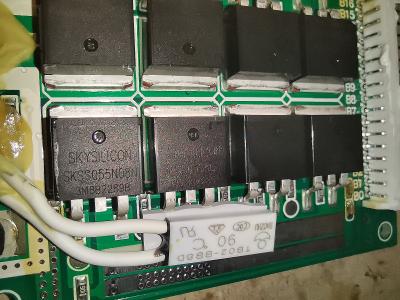

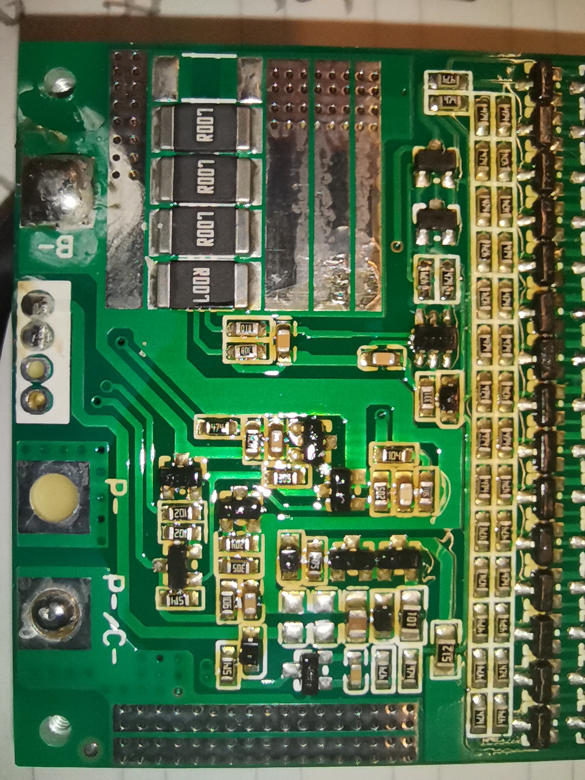

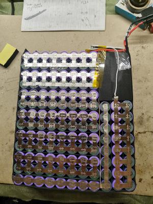

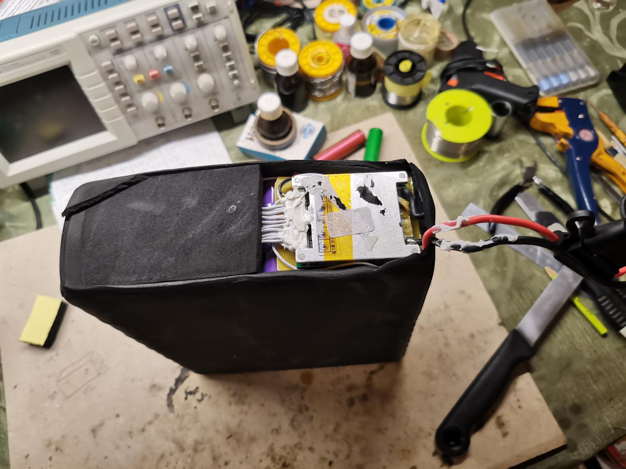

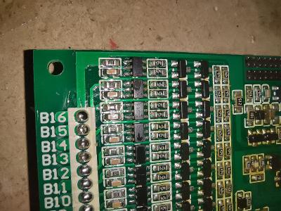

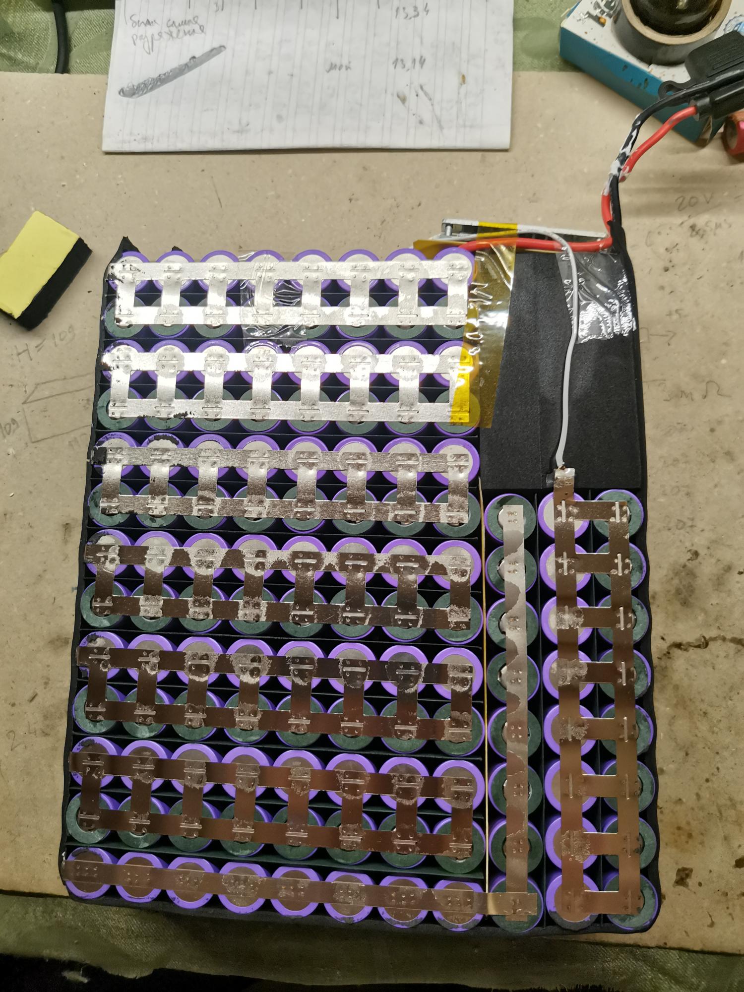

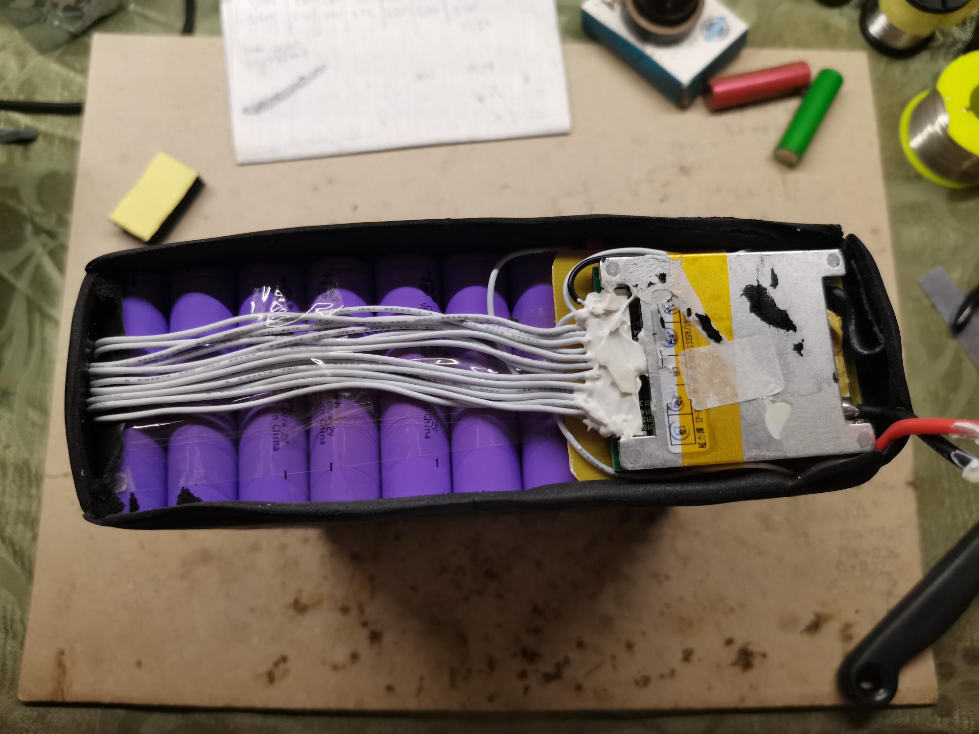

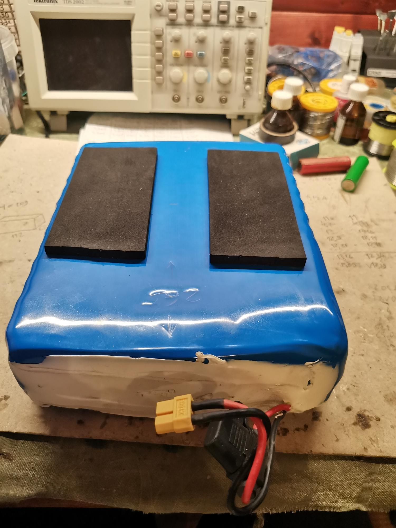

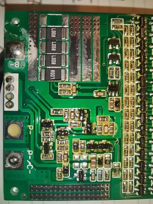

Задумал я недоброе, приподнять напряжение штатного аккумулятора (16s8p 20 ач, 60в) на 3.6В.
Разобрал его, все очень неплохо сделано. bms  с суммарным сопротивлением 2.6 мОм, высокотоковые ячейки fst 18650 2500мач, все очень аккуратно и герметично собрано. Но почему без балансировки?!?!?!  :bn: :bn:
Замер  показал, что одна группа отстала от остальных на 10 мВ.. Неплохо для трех лет эксплуатации. Видимо они какие-то самобалансирующиеся.
Что самое главное, в сборке есть место для установки еще 15 ячеек. См фото. Думаю ограничиться дополнительными 8., получив 17s8p, бмс поставлю новую, с балансиром.
Но вообще, переложив ячейки плотнее, сделав сдвиг рядов, и заполнив кейс полностью (там еще полно места) можно получить 17s9p как минимум.
Как максимум,  в штатный кейс вмещаются 30 ач 17s ячеек от теслы 21700.

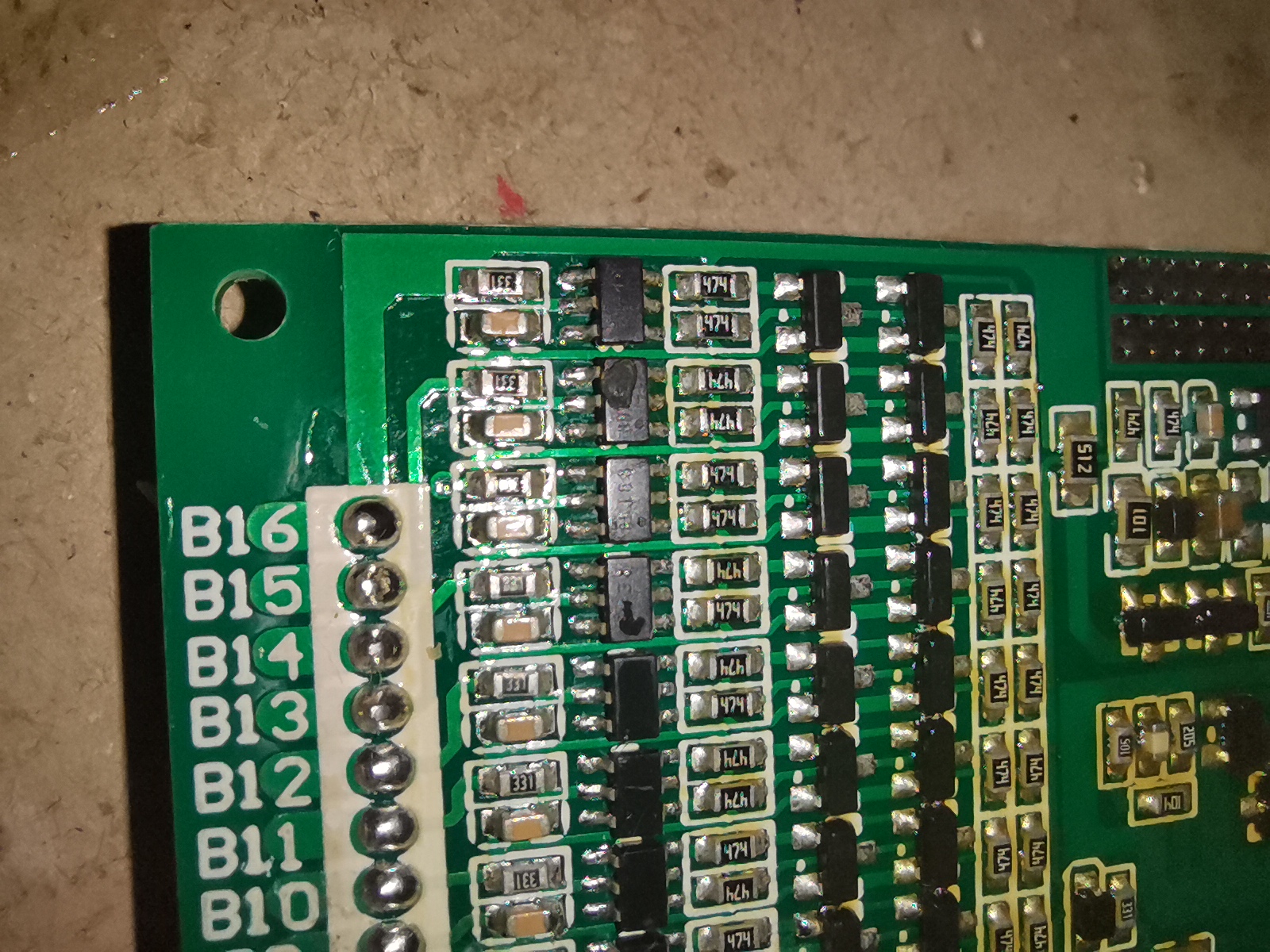

Цитата: SergCh от 08 Нояб. 2020 в 19:55Но почему без балансировки?!?!?!
Как раз с балансировкой.Вот тот ряд резисторов балластных и есть балансир.Потому и не разбежалась после 3х лет.
Добавлено 09 Нояб. 2020 в 05:44
А я как раз и напихиваю 21700 в кейсы...На токи до 40а пойдет.Если нужны токи повеселей(50-100а),то использую призматики мягкие.Сейчас вот хочу пробовать собирать на жестких призмах Catl nmc.Но они только в пол полезут.Высоковаты.
SergCh
Неа, нет там балансировки. На выходе монитор напряжения в sot23-6 от Mitsumi Mm3280, куда подключены эти резисторы в 300 Ом, у него нет функции балансировки.

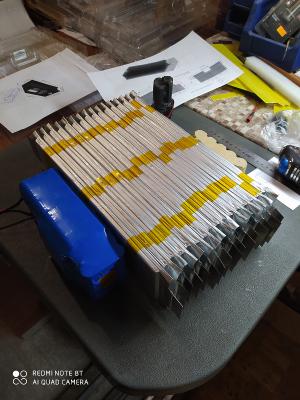

кому интересно,появилась возможность сборки батарей для ситика в пол.Емкость реальная 44ач!,токи отдачи 120а долговременно и 200а в пике!Химия,естественно nmc.Размеры батареи 360х200х85мм.
Электросам
Вес готовой батареи около 11кг
А мне не подойдёт. У меня глубина ящика 70мм.... И в полу и в сиденье.

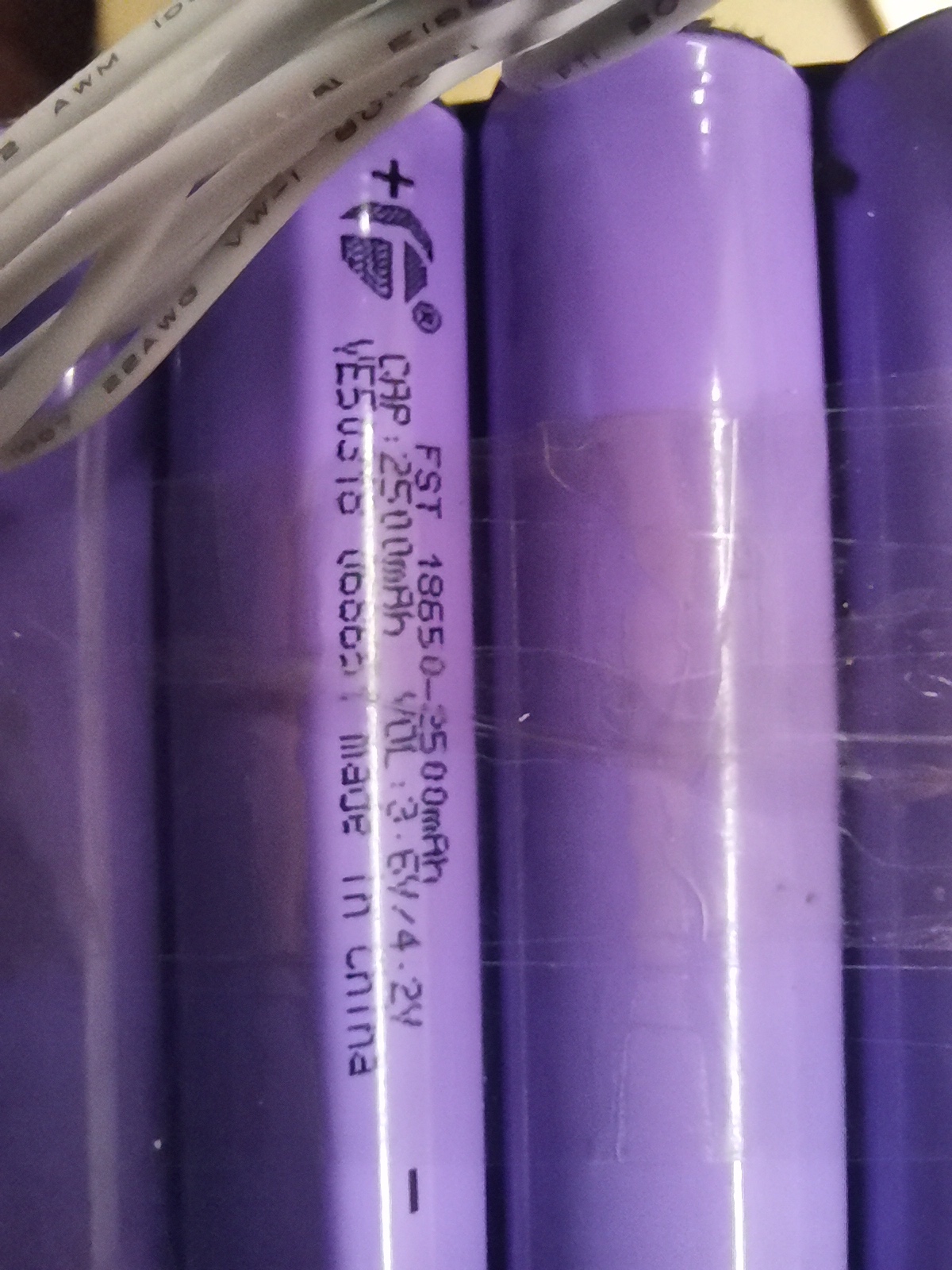

...... высокотоковые ячейки fst 18650 2500мач .......
А кстати. Банки у тебя в батарее одной из известных, китайских фирм. Считается №2 в Китае.
First = FST
SergCh
Цитата: Sovaelectro от 11 Нояб. 2020 в 15:55...... высокотоковые ячейки fst 18650 2500мач .......
First = FST
Да, неплохая оказалась батарейка. Будет еще лучше. Сегодня на али не удержался, купил литокал hg2 и бмску на 17s.
