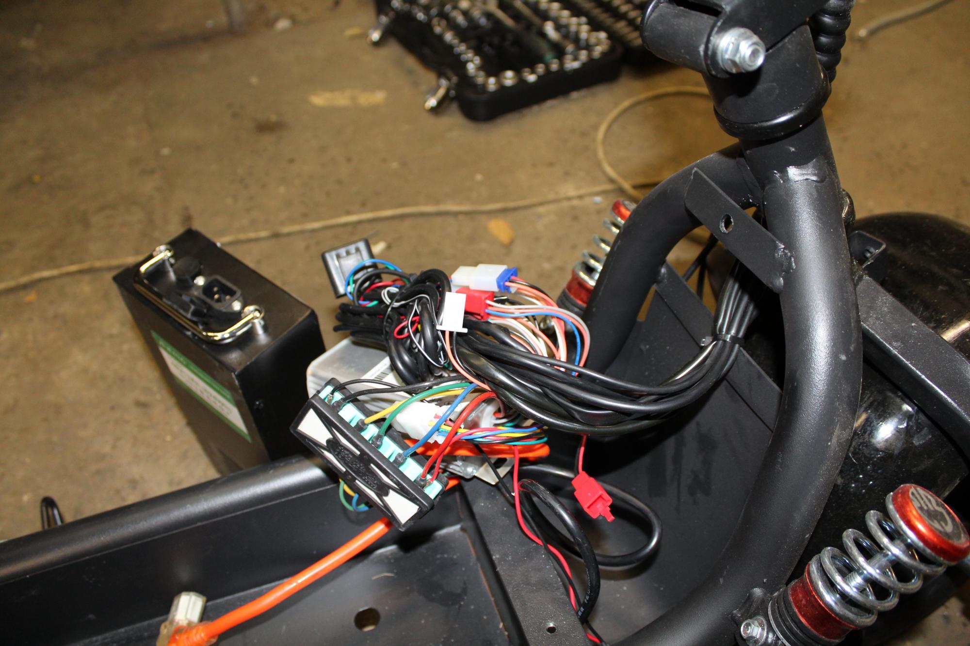

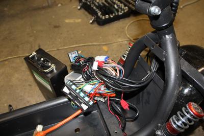

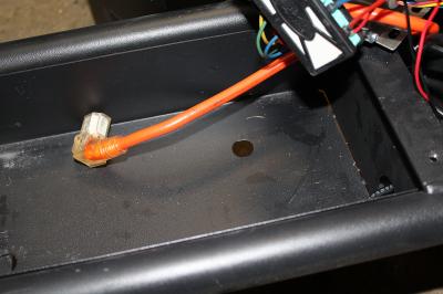

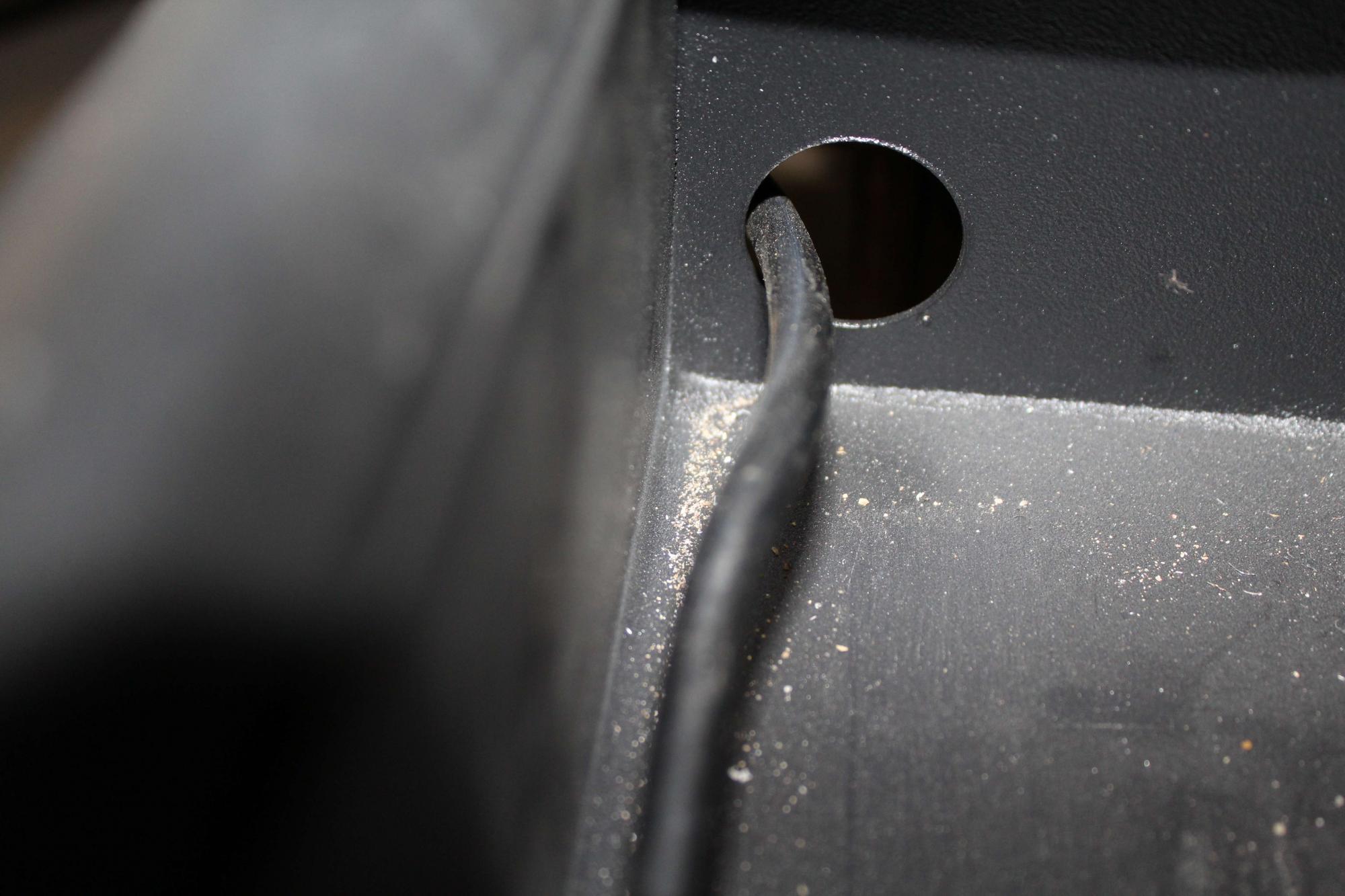

Я на днях был в мастерской по ремонту Куго.Комната завалена не работающими самокатами и телефон не умолкает.
Но. Куго более менее серьезная фирма.Конкретно Ситики выпускает масса непонятных контор из не пойми каких комплектующих.Конструктивно мой Ситик просто мрак.Проводка просто пропущена сквозь отверстия в металле. Сами отверстия в несколько раз больше чем необходимо и никаких признаков обмотки и резиновых  уплотнений этих проходов.Везде  щели и дырки.
Я все уплотнил как только мог. Но все это до первого дождя.Ливанет и жди когда и что первым откажет.
Вот пара фото Ситики Мини. Большой изначально сделан так же.
