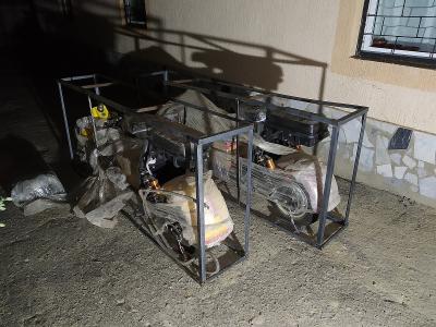

Я искал, выбирал и заказывал там. Сложности некоторые возникали, был карантин...но все решилось успешно. Не кинули, ящики с Ситиками реально приехали к моему двору за многотыщ километров из Китая через полтора месяца.  Мне приходилось постоянно участвовать в процессе, типа диспетчера. А потом поработать сборщиком, настройщиком и сразу же ремонтником.

Брюс остался должен и не смог вернуть мне деньги по техническим причинам. Но я его попросил и он перевел деньги другому поставщику, который поставляет мне запчасти и аккумы для Ситиков. Этот поставщик вот эта дама:
VSETT 10+, Kugoo G1, Kugoo G2 Max

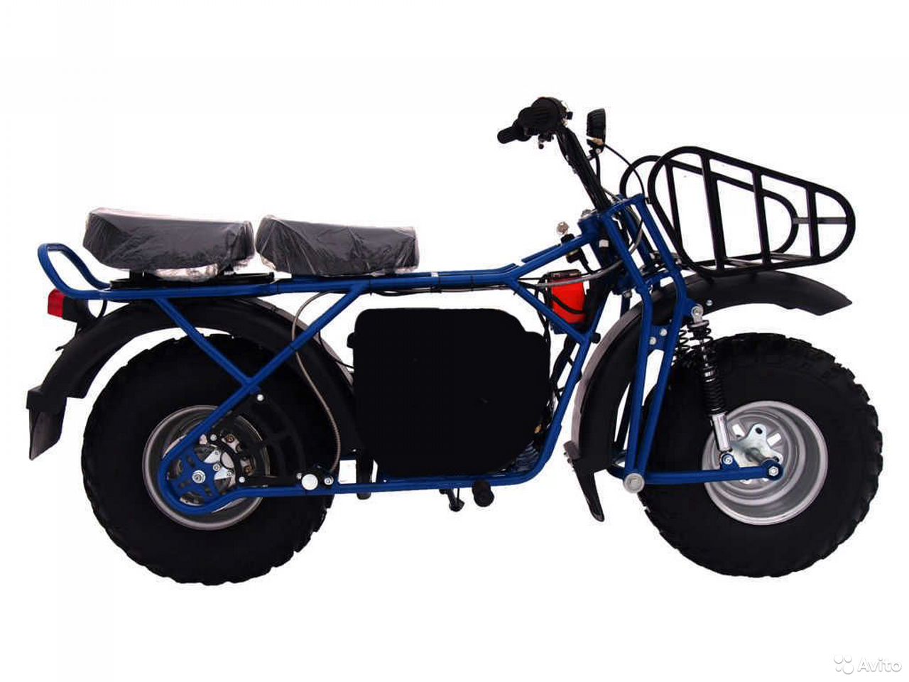

Это тоже не ситик. Но! Электрический внедорожник. Толстобалонный.
Сноубайк.
Оба производства ИЖевск.
