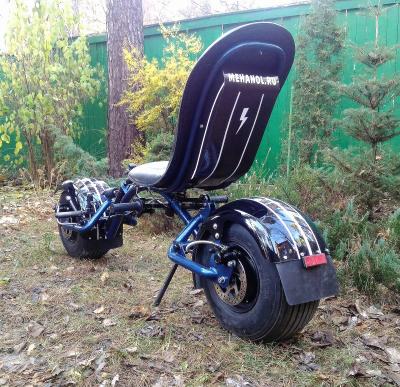

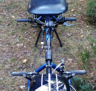

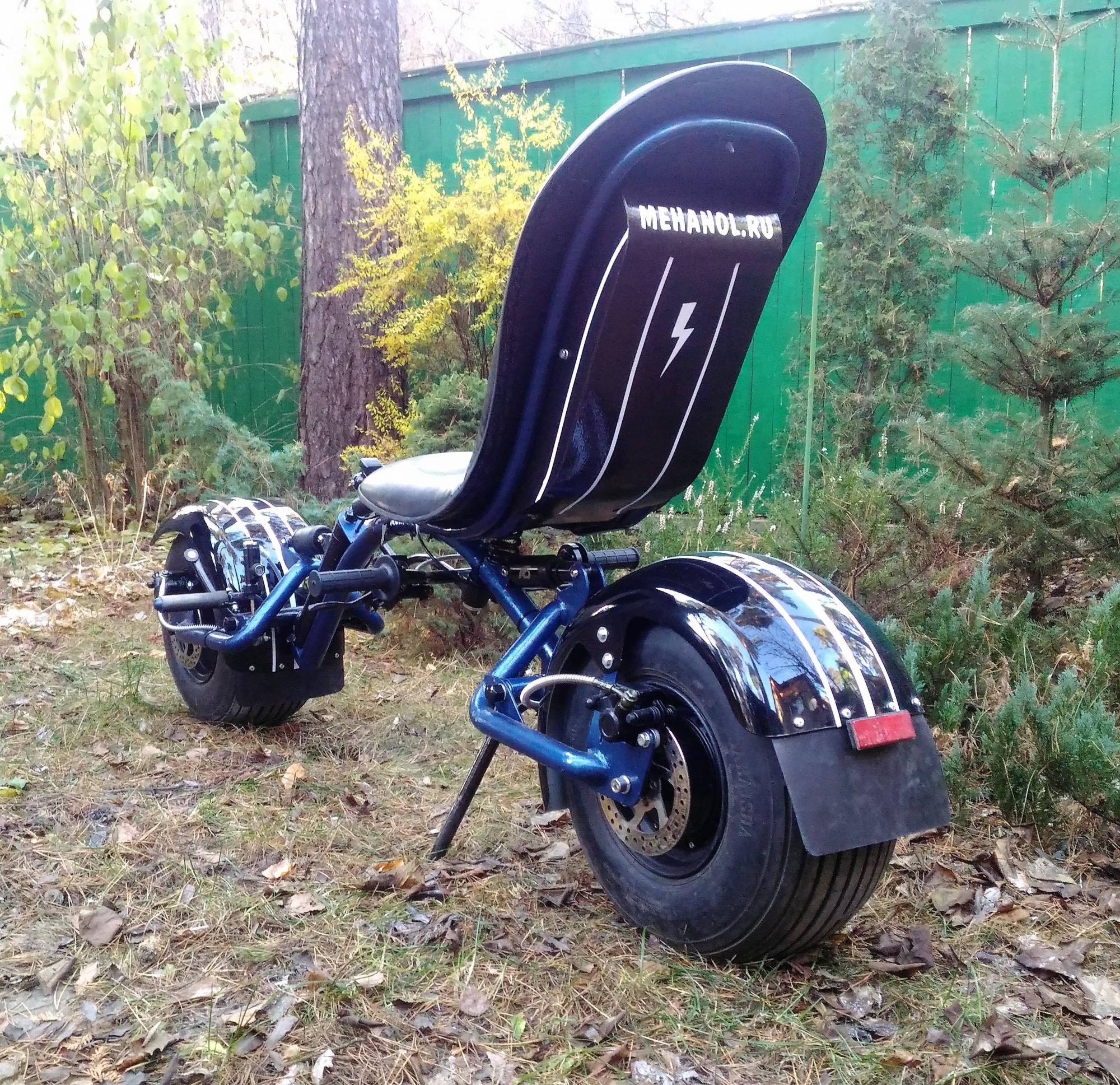

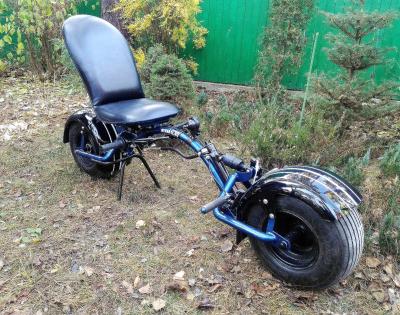

сити коко лигерад с ножным и ручным управлением

Электросам
Это Вы сами строили?Круто..
Слесарь
покататься только не успел, холодно стало -5 )
Интересная конструкция получилась, кресло удобное, аккумулятор еле нашел. А вот заднее крыло спереди я бы подрезал, уж очень низко висит.
Форум да, что-то подглючивает.
Слесарь
Цитата: SergCh от 19 Нояб. 2020 в 09:10очень низко висит.
да, надо, оно еще и подножке мешает...
