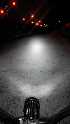

На наш аппарат новый экран и фару кто-то подключал есть схемы или они все стандартные. И второй вопрос. Система рекуперации есть ? Или нет.
Sovaelectro
Я подключал всю светотехнику через DC-DC  преобразователь (60-12В..) Рекупер есть не на всех моделях...

piter750
Цитата: Sovaelectro от 23 Нояб. 2020 в 13:47подключал всю светотехнику через DC-DC  преобразователь (60-12В..) Рекупер есть не на всех моделях...

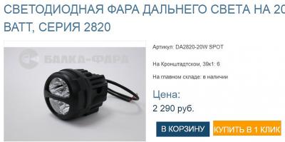

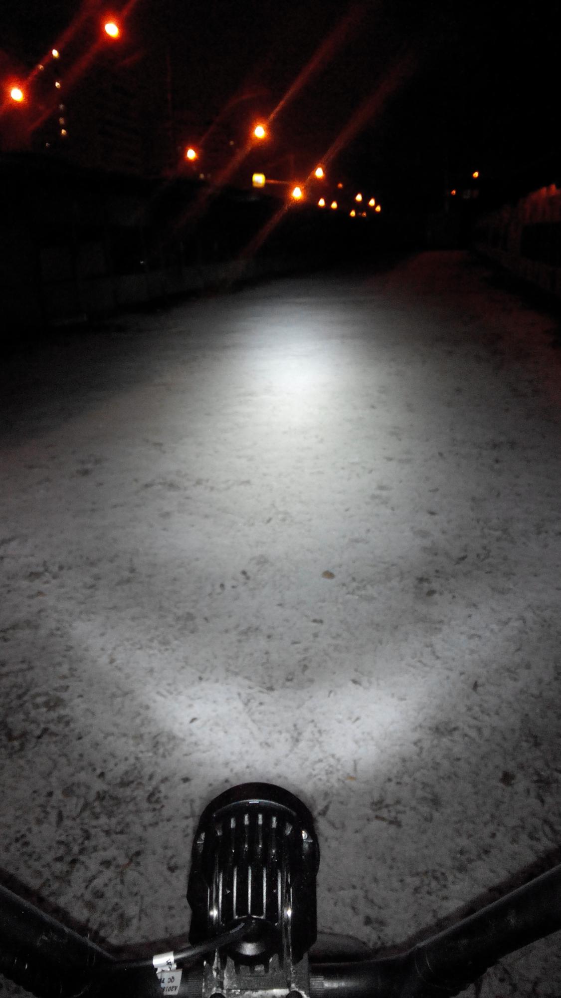

Какую именно светотехнику у меня фара дохлая и экран не очень.вот и думаю заменить. По поводу рекуперации как узнать есть или нет?
Sovaelectro
Я про фару здесь писал, Купил 18Вт в "фара-балка". Узконаправленная, дальнего света.

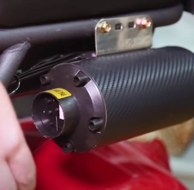

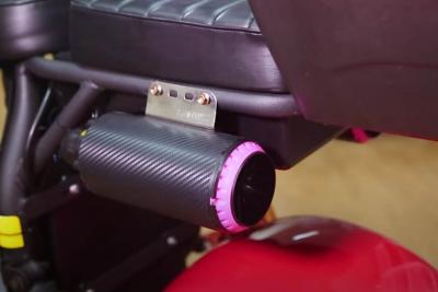

Добрый день, уважаемые форумчане. кто то "задурялся" такой темой -"симуляция звука тяжелого (в принципе то, любого" мотоцикла с модуляцией тональности в зависимости от скорости .По простому-озвучка во время движения .понимаю, что так то сложного особо там нет ничего, В контроллер зашить звук мотоцикла от холостого до , ну 80 км-ч и управлять им или с колеса или с Холла. Если кто подобное делал-подскажите координаты хорошего "паяльника".В результате "глобальной кастомизации" ))) на Харли появится акустика и грех будет ее не использовать как озвучку движения.Зврвнее благодарен за помощь.
Dimofey
Тут у нас несколько вариантов.
1. Приложение на андроиде XLR8;
2. Специальные устройства, предназначенные для электромобилей и электромото;
3. Специальный блютуз-медиацентр для Ситиков с симуляцией двигателя в виде выхлопных труб.
Также в продаже имеются симуляторы двигателя для моделирования, полагаю, их тоже можно применить в нашем деле, малость поколхозив.
VSETT 10+, Kugoo G1, Kugoo G2 Max
Электросам
Цитата: Dimofey от 24 Нояб. 2020 в 09:523. Специальный блютуз-медиацентр для Ситиков с симуляцией двигателя в виде выхлопных труб
У меня в прошлом годе был ситик с такой штукой.Прикольно очень!Зацеплен на сигнальный провод с ручки газа.Поищите,в продаже должны быть
по пункту 2, поподробнее, если  вы встречались-вот перерыл инетов достаточно-но как то ,видно, мимо меня прошло.и по пункту 3-что за такой медиа -блютуз центр , тоже не встречался..Поподробнее можно, если знаете...
Dimofey
Я такие заказал на Алибабе. Вид на фото:

Евгений НСК
Я такие видел и на али и в ю-тубе. У них звуком управлять можно? Симуляторов звука на модельки полно, но там звуков мотоцикла нет, авто, вертолеты и прочее. и я хочу именно звук настоящего тяжелого круизера (можно даже Урал или Днепр-неплохой, кстати звук).поэтому и готов заплатить человеку за то, что он спаяет платку на контроллере, подберет и пропишет в него  нормальный звук и сделает более-менее точное управление им.

Sovaelectro
Цитата: Евгений НСК от 24 Нояб. 2020 в 11:38........... и я хочу именно звук настоящего тяжелого круизера (можно даже Урал или Днепр-неплохой, кстати звук).поэтому и готов заплатить человеку за то, что он спаяет платку на контроллере, подберет и пропишет в него  нормальный звук и сделает более-менее точное управление им.
Ой! Как долго я боролся на тяжёлом круизере с его звуком.... От него начинает болеть голова.... :pardon:
А вот звук "внедорожной" резины, об асфальт, даёт звук бомбардировщика на "бреющем".....
А так, эта "шняга" спокойно продаётся в интернет магазах....
