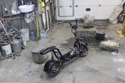

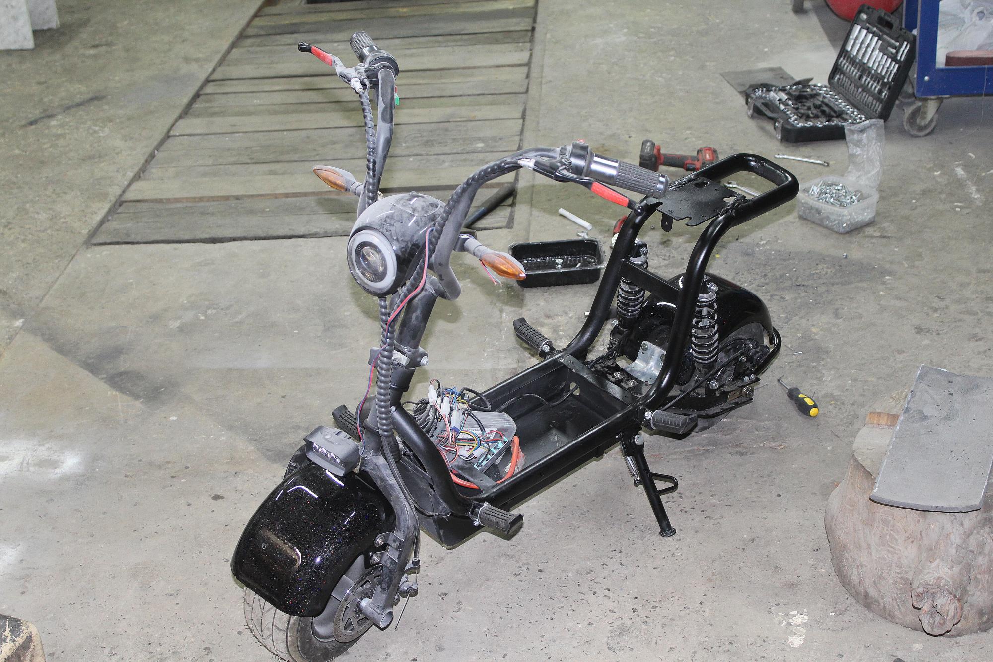

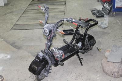

Метчик
Рублика.... Было
Стало.
Осталась мелочевка.
