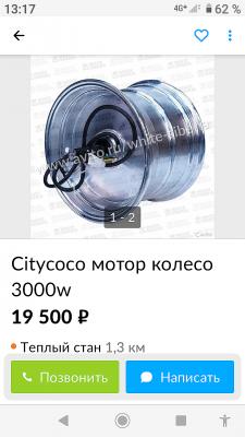

кто нибудь отдельно приобретал для ситика МК 3квт?.  поделитесь где и за сколько.

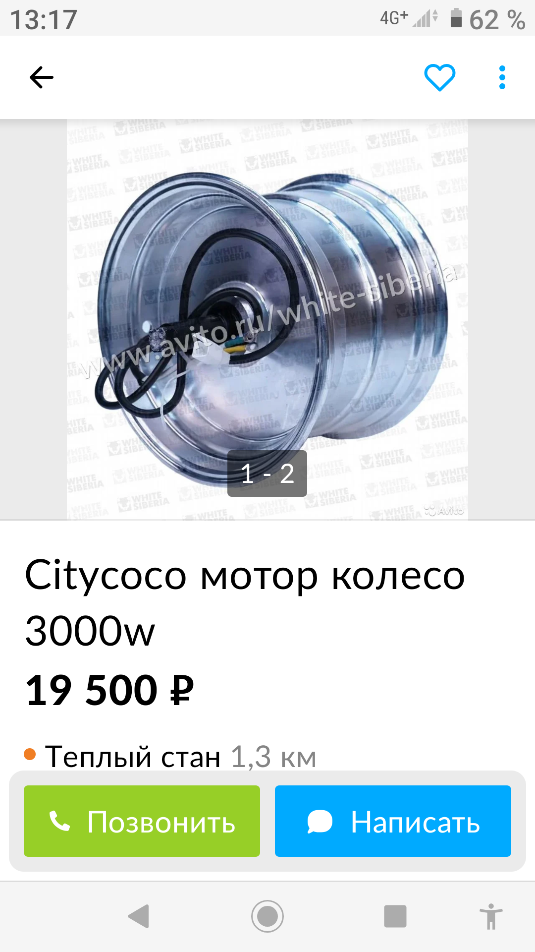

Цитата: wasilich от 06 Апр. 2021 в 13:20
WS Запчасти для сити коко в Москве и Сочи.
Только вот проблема в том что мотор там в лучшем случае 2 кВт если магниты мощные. Толщина железа 35мм...
почему так? уверены 2кВт
мой тел. +375445436737

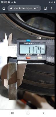

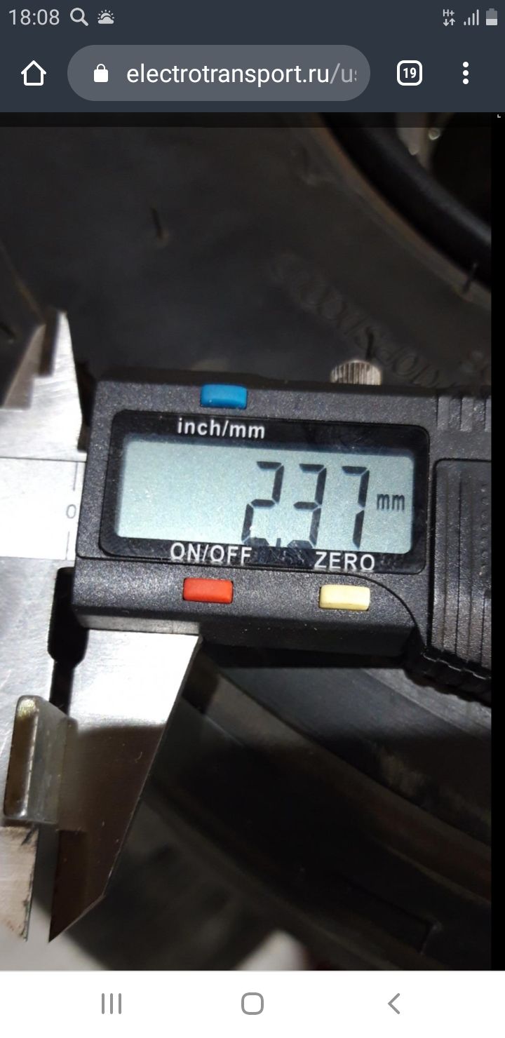

nadgoob
Цитата: Дублер от 07 Апр. 2021 в 18:38почему так? уверены 2кВт
Потому что толщина статора и магнитов 35 мм, что показало как вскрытие, так и сами продавцы заявляли в некоторых своих видео. При таком радиусе мотора это 2 кВт. Хороший ориентир - характеристики брендовых моторов с таким же железом по обьему, например сайт qs motors. 3 кВт имеет 40 мм, а 35 это 2 квт, и то при условии хороших магнитов...
Дублер
это размеры магнитов на 2квт. 35толщины в мой мк не влезит.  какая намогниченность не могу сказать не знаю. или не так понял вас?

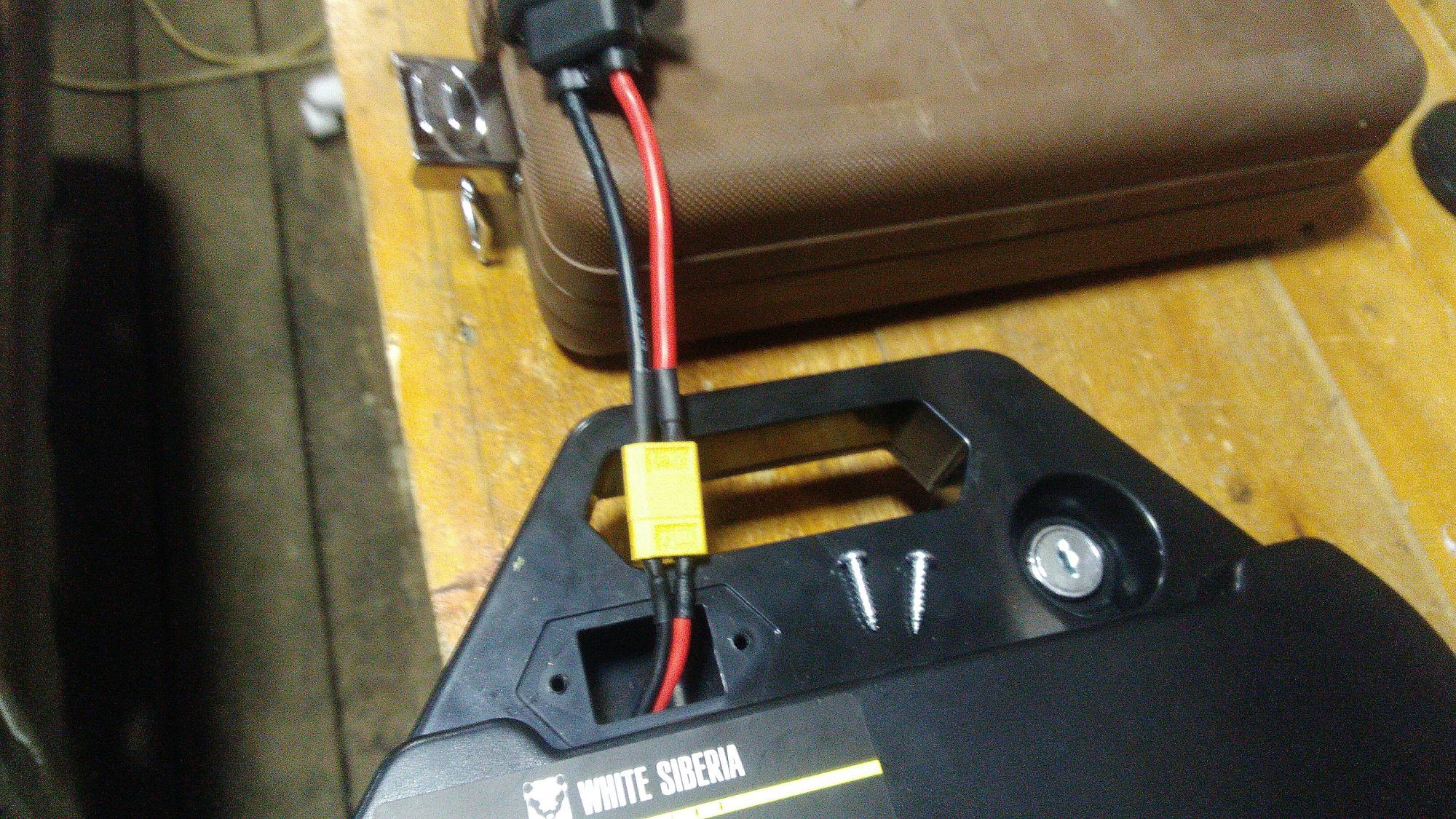

Приветствую форумчане!!

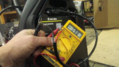

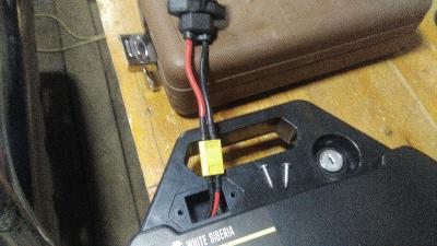

Купил недавно вот такой аппарат:
Привезли здоровую коробку,открыл, собрал.
Не терпится включить девайс...Штепсель питания болтается возле батареи,не подключен.
Первое включение!Беру в руку провод,вставляю штепсель в аккумулятор.....
БАХ!!! Искрануло не на шутку!!!
Коротыш!
Вскрываю деку..
Вижу контроллер.Красный провод подключен к плюсовой клемме,черный к минусовой. Как положено.
Мультиметр в помощь!!! Измеряю напряжение батареи и вижу это:
Звоню продавцам, излагаю суть....
Соединяют с техником...Предлагаю вскрыть аккумулятор.
Техник говорит,что не надо ни в коем случае открывать батарею,иначе лишусь гарантии !!
А как заряжать буду???
Техник предлагает вскрыть зарядное и перекинуть провода там.!!!!
.........Идите лесом!!
Батарею я вскрывать конечно не стал, там пломб поналепили аж несколько штук.
Открутил два винта крепления вилки и вот оно что!!!:
Как так????
Разъединил штеккер,поменял провода местами:
Собираю и включаю:
Заработало!!

Электросам
Нормально!Китайцы часто с проводами ошибаются...Хорошо,электроника не погорела при переполюсовке.

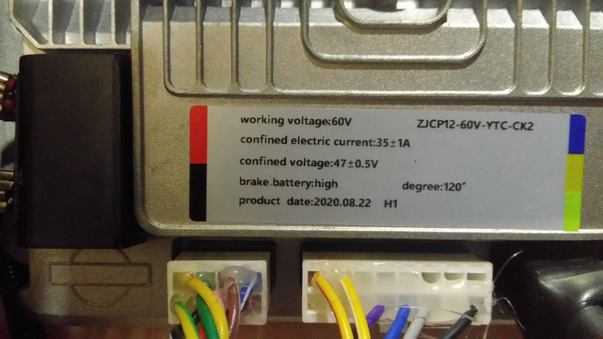

Aless11

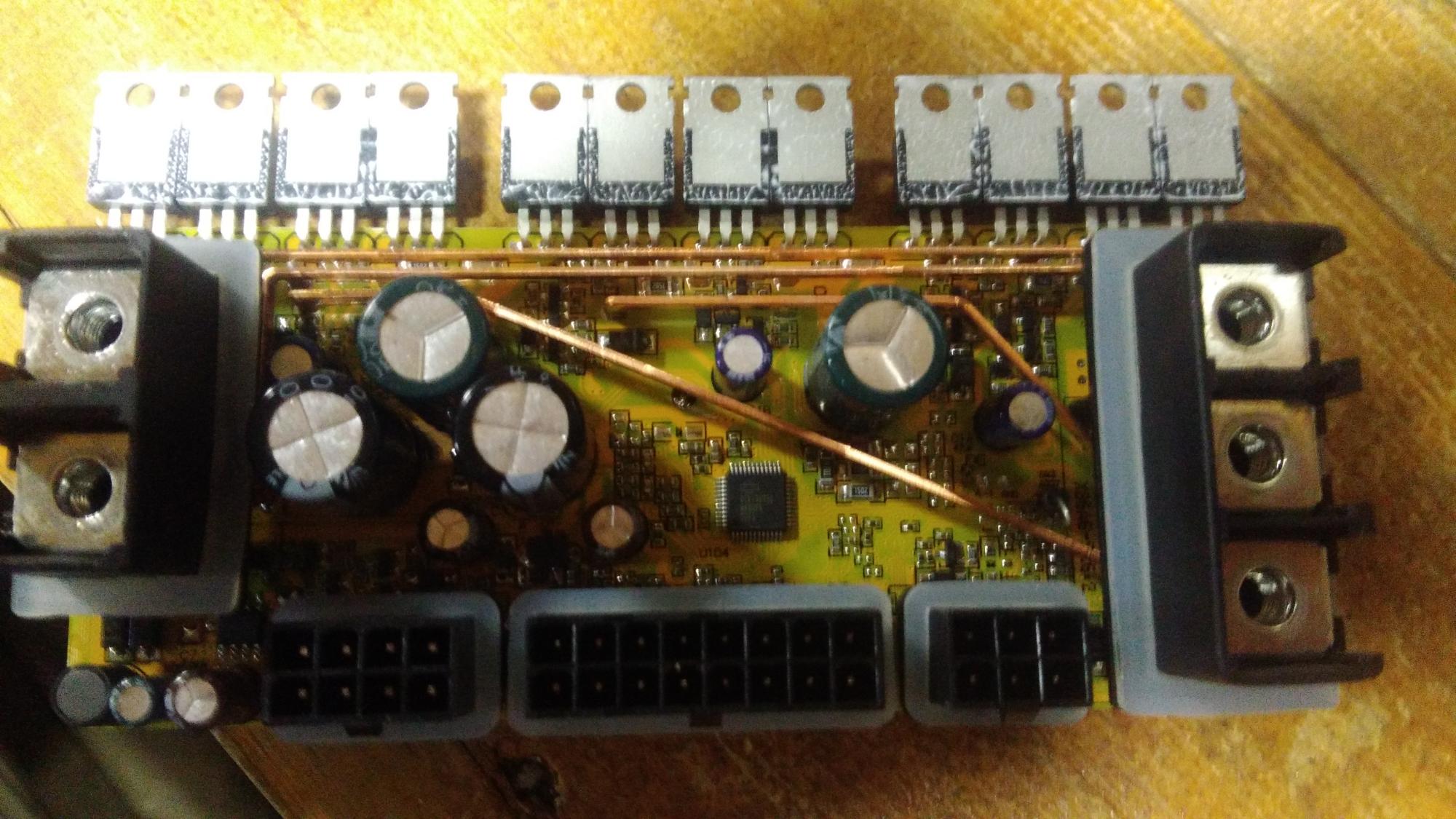

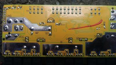

По контроллеру: кто нибудь может дать расшифровку точек на плате:
Интерисует точка CFXH ,этот провод соединен скруткой с GND (землей) для чего?

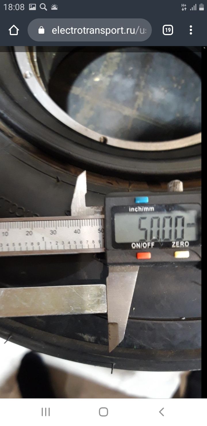

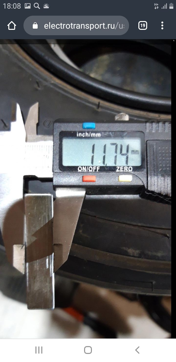

nadgoob
Цитата: Дублер от 08 Апр. 2021 в 00:00это размеры магнитов на 2квт. 35толщины в мой мк не влезит.
У вас двигатель 8 дюймов! А не 12. Обьем железа зависит не только от толщины магнитов но и диаметра статора.
Но придется вас расстроить, 2 кВт в 8дюймов это 60мм длина магнита. У вас 50 мм длина магнита, это мотор 1 кВт, в лучшем случае 1,5 кВт.
Дублер
может быть всетаки китай пром.
