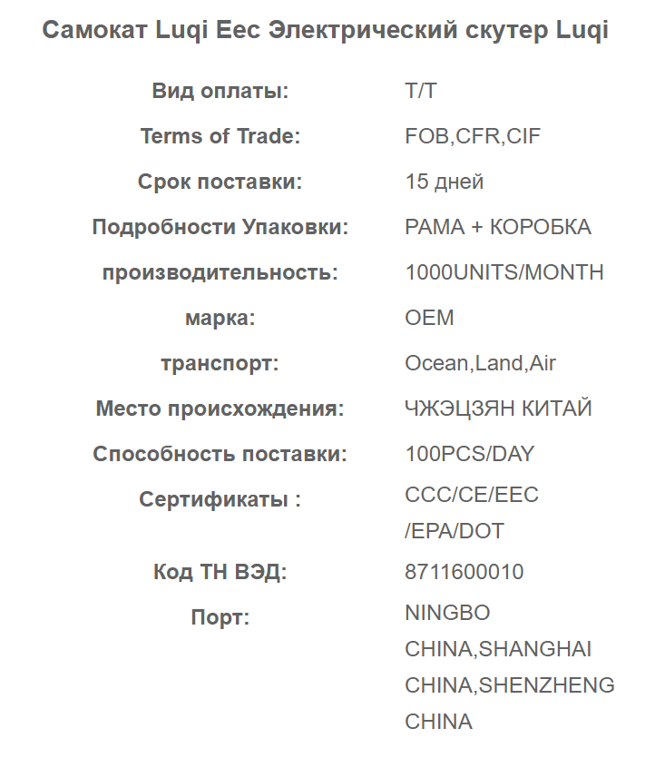

Возможно в этом и причина, что отличаются по странам Европы. Я писал про Германию, Нидерланды, Францию, Швецию, Швейцарию в этих странах ситики бренда Luqi популярны, по крайней мере есть инфа с фабрики которая туда продает.

Интересно. там сколько они стоят ?

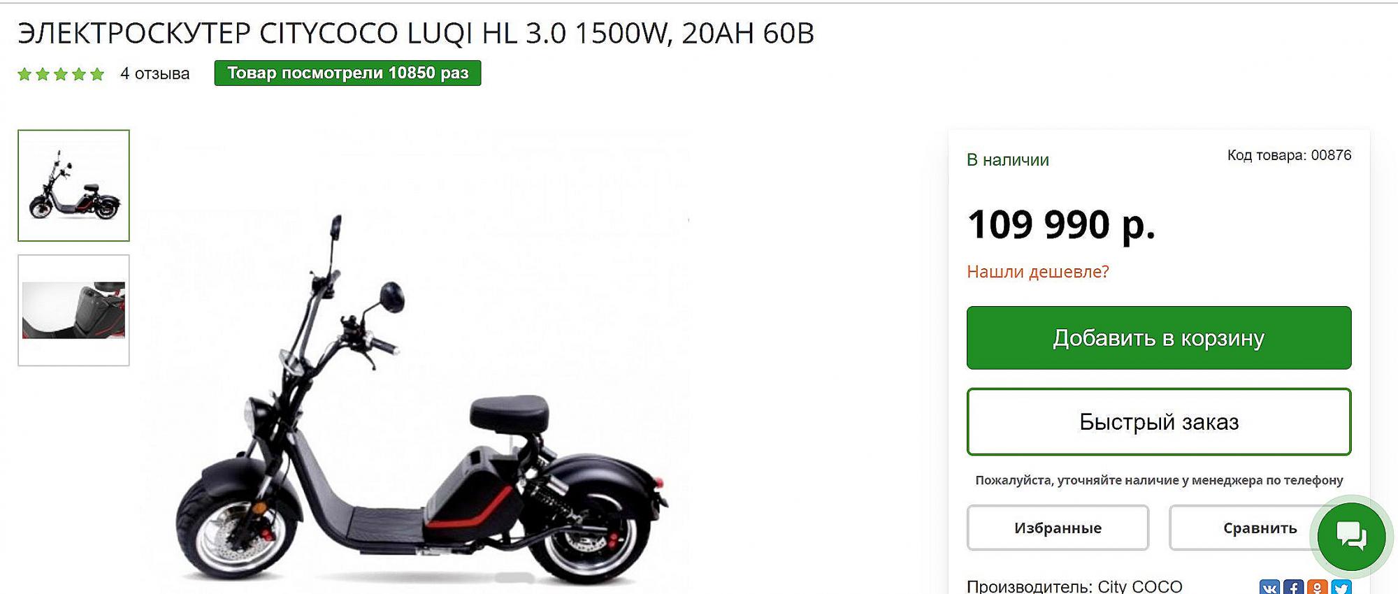

Luqi  у нас - не дешёвый..
Все сертификаты ЕЭС есть

Он с завода изначально дороже.
Зато даже 1,5 кВт Луки имеет двигатель получше любого байка какой нибудь вайт сиберии с заявленными 3квт, и контроллер соответсвенно тоже. Хорошую амортизацию, водонипроницаемые разъёмы и тд.

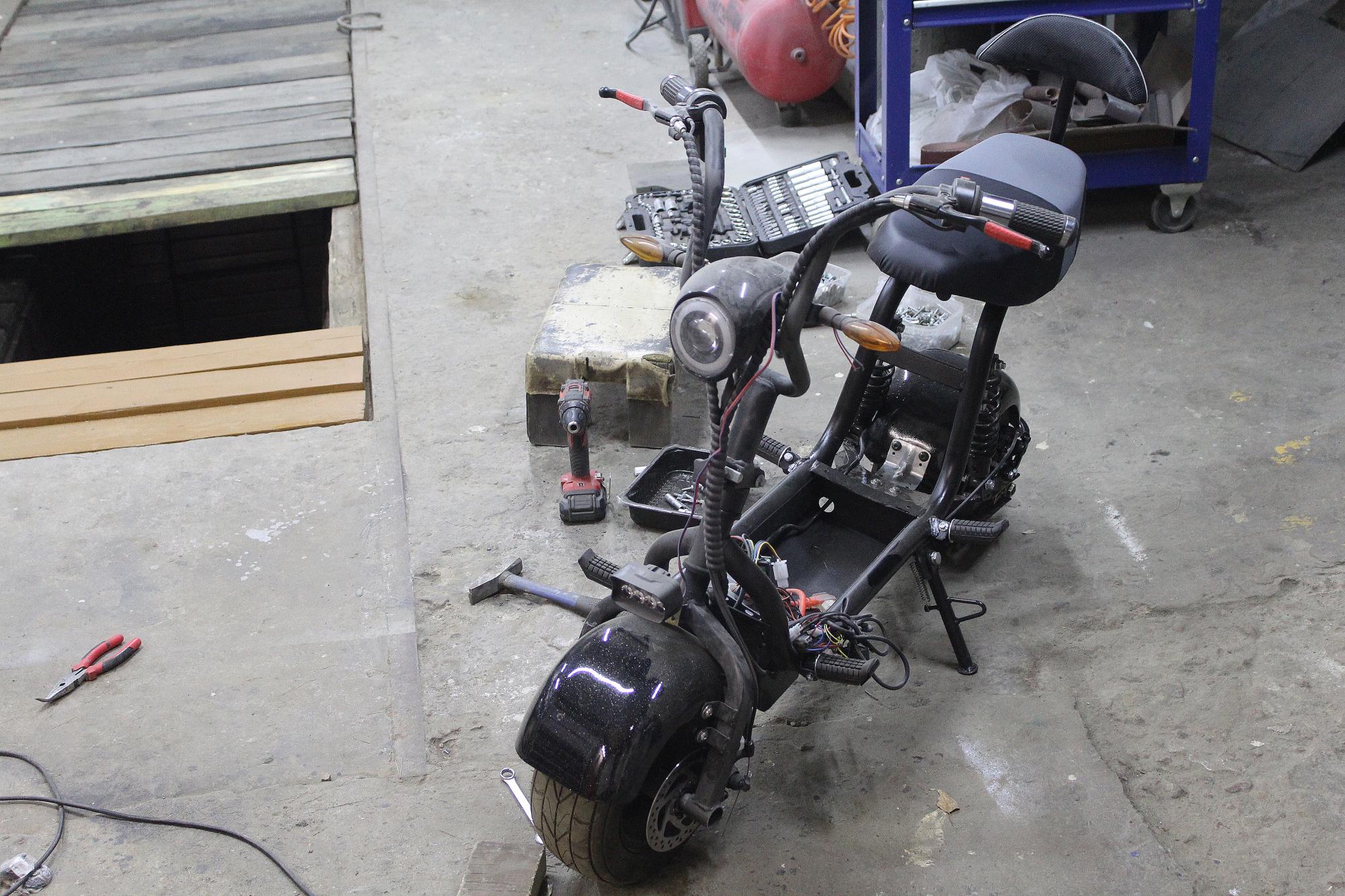

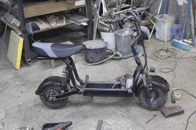

Мне Ситик.в основном .нужен для того что бы брать его в путешествия за границу.Так при любом раскладе наше МРЭО не даст на него документы и номера.Я все это проходил с 50ти кубовым скутером.Все документы из магазина и даже таможенная декларация.знакомый Гаишник даже за деньги взялся поставить на учет и не смог. Начальник не подписал. Для чего такие проблемы я не понимаю а без номеров и документов могут влепить такой штраф что и автомобиль там оставишь.
Поэтому я и купил Мини Ситик. Он выглядит как совсем детский.Можно надеяться что с таким не станут сильно докапываться.
Вот такая проблема  на ровном месте.Почти закончил свою очередную игрушку.Вчера сидушку перетянули.Ничего сложного Супруга сшила за пол часа.Кож.  зама рядом продают немерено.

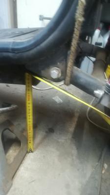

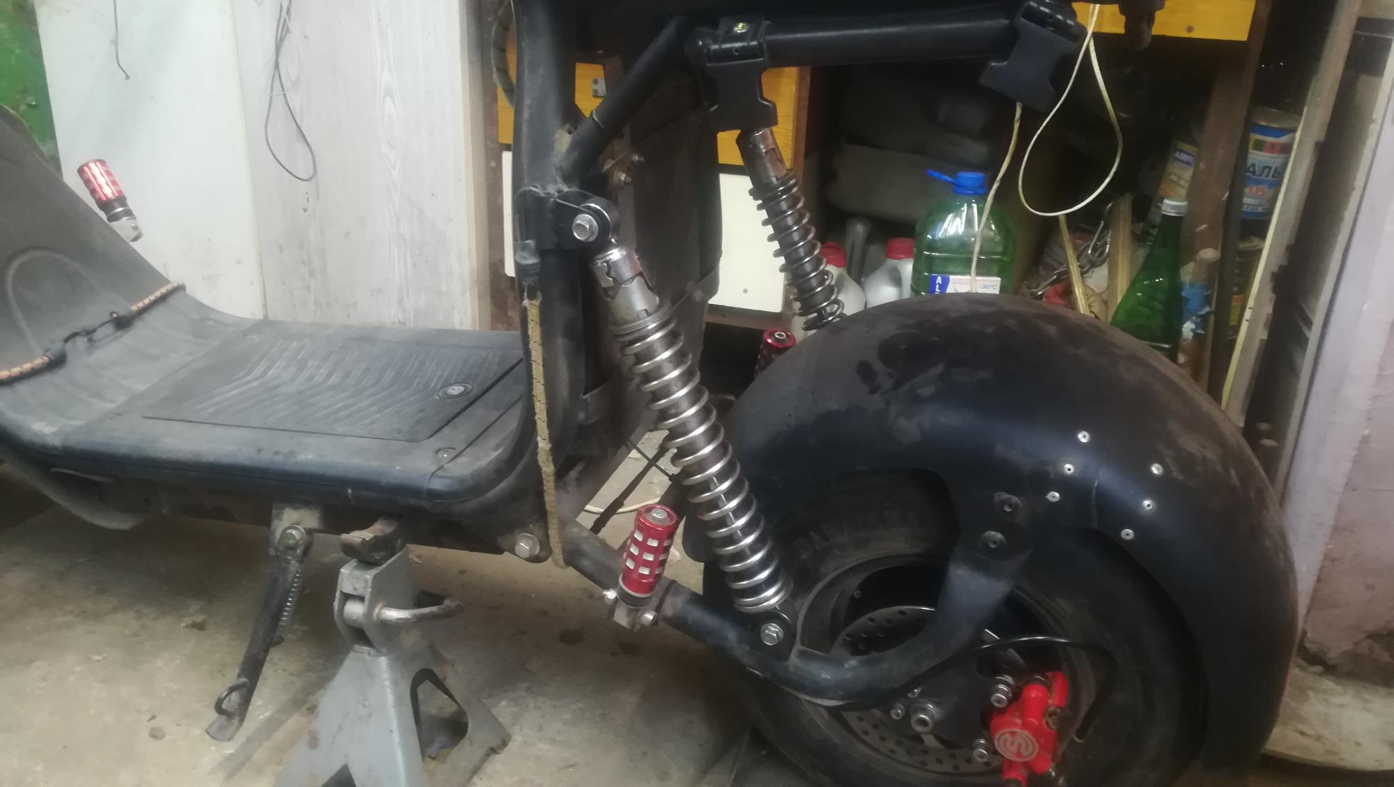

 Всем Доброго дня.    Вот и потеплело. Готовлю своего "ослика" (так ласково называет ситик моя жена. )к новому сезону.Поставил новые амортизаторы от Минска. В местном магазине нашлись ещё советского образца. Сделанные в Белоруссии. Клиренс увеличился . Теперь  предстоит изготовление новой подножки.

[user]Lerikmlt[/user],  длина  амортизаторов какая?

Если не ошибаюсь 34см по центрам. и диаметр втулки 12мм

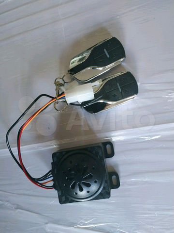

После выключения ситика через 20 секунд сам встает на сигнализацию. И перед следующим включением байка каждый раз нужно с брелка снимать с сигналки. Не совсем удобно.
Как отключить эту функцию?
Может кто сталкивался?
Сигнализация такая:
