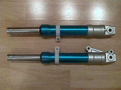

Цитата: Lerikmlt от 11 Апр. 2021 в 03:15
Всем Доброго дня.    Вот и потеплело. Готовлю своего "ослика" (так ласково называет ситик моя жена. )к новому сезону.Поставил новые амортизаторы от Минска. В местном магазине нашлись ещё советского образца. Сделанные в Белоруссии. Клиренс увеличился . Теперь  предстоит изготовление новой подножки.
У меня, правда, именно такие амморты из китая.  Но я проделал такие работы год назад....
Откатал всю зиму. И подножку поменял год назад.

Lerikmlt
А как поступили с передними амортизаторами?
Если руки золотые,то не важно откуда они растут.

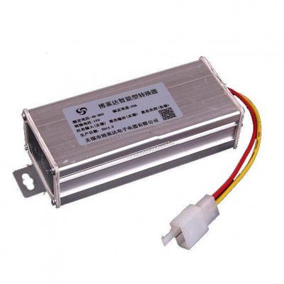

Старый Грек
Всем доброго утра. Помогите пожалуйста. Сегодня утром, отрубило все световые приборы и сигнал. Передняя панель, показывает скорость и пробег. Сигнализация работает. Куда смотреть, или что надо поменять ?
У меня развесовка отличная. Передний амморт не пробивает. А так меняют никелированную часть на аналогичную от бензиновых скутеров Honda AF 27 и выше..
Целиком поменять амморт нельзя. будут проблемы с креплением тормозного суппорта.

Электросам
Если стоит DCшка,то проблема в ней...
Dimofey
Подтверждаю, вчера такое случилось, устранял. Питание у всей светотехники из одного места идет. Вот там и не контакт.
Как раз на свет после замены фары у меня стоит ДиСишка (а до нее питание шло с контроллера), ее разъем и не контачил.

Dimofey
Цитата: Старый Грек от 13 Апр. 2021 в 10:27
Я далёк от названий. Это что? На что похожа (извините) ?
Преобразователь постоянного тока понижающий. По-английски DC-DC ctep down converter. Служит для понижения напряжения питания.
Внешний вид в приложении.
VSETT 10+, Kugoo G1, Kugoo G2 Max
Старый Грек
Цитата: Dimofey от 13 Апр. 2021 в 10:48Преобразователь постоянного тока понижающий.
Есть такое дело. Спасибо огромное. Буду смотреть, или искать.
