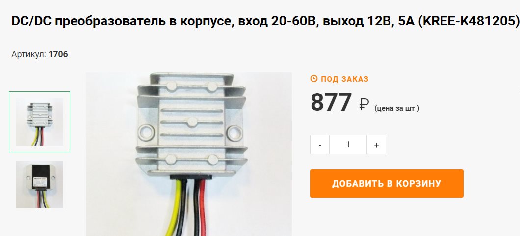

Sovaelectro
Цитата: Старый Грек от 13 Апр. 2021 в 10:27
Я далёк от названий. Это что? На что похожа (извините) ?
Иногда она бывает такая...
Старый Грек
Цитата: Sovaelectro от 13 Апр. 2021 в 15:13Иногда она бывает такая...
У меня как вверху, на картинке. Заказал на али пару штук.
