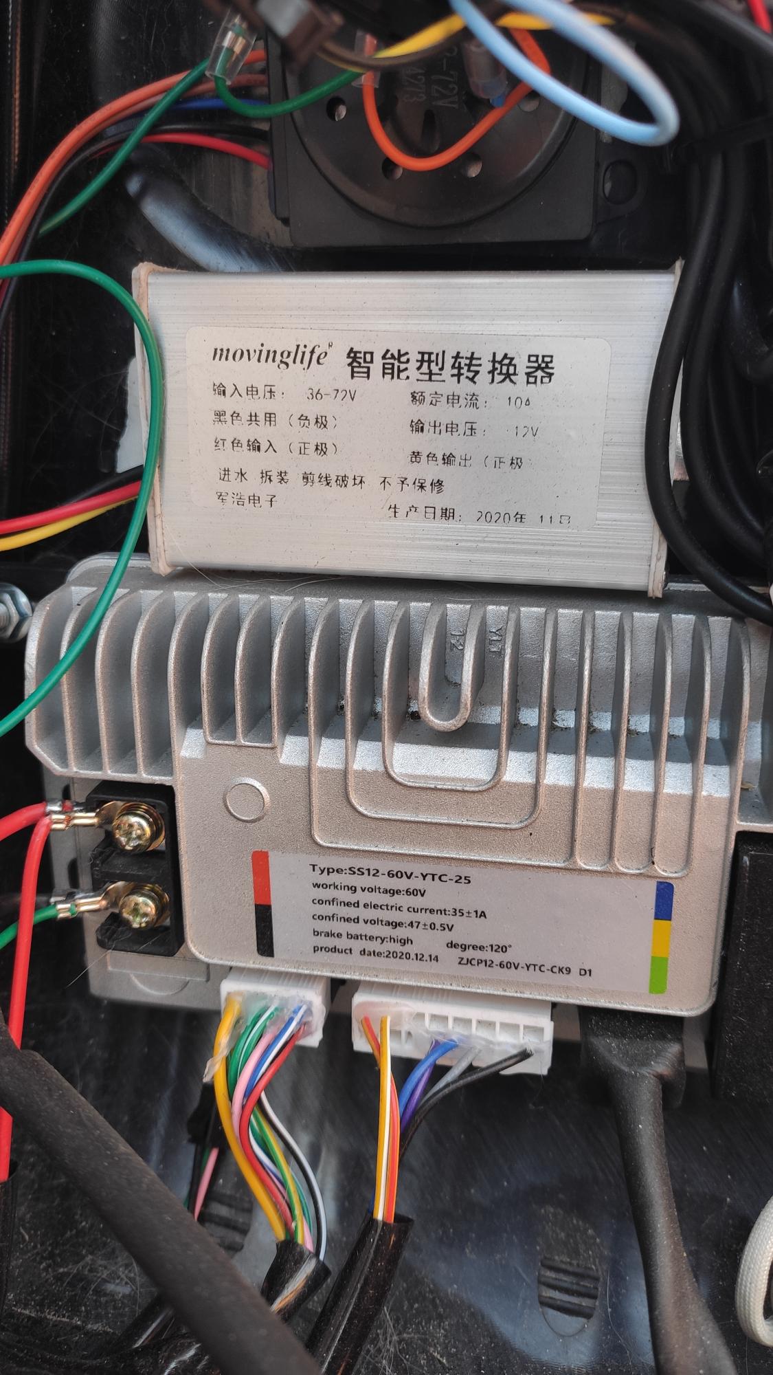

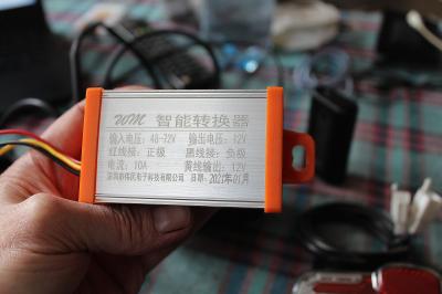

.Каким образом вы собрались объединить две цепи одна 12 вольт  другая 60
Так вроде бы вся слаботочная часть (сигналка, поворотники, фары) на 12 вольт?
Или я ошибаюсь?
WS-PRO 2500
Метчик
Габариты .поворотники и стопы все 60 вольт.Сигнализация не знаю но думаю то же 60.что бы в Ситике появились 12 вольт нужно купить и установить преобразователь.

Leon_68
Это разве не он?
WS-PRO 2500
Метчик
Это разве не он?
[/quote]
Он самый и что к нему подсоединено?Возможно в вашем Ситике есть выход на прикуриватель и  юэсби?

Leon_68
ЮСБ точно есть
Я думал что стопы, повороты и сигналка стандартные мотоциклетные на 12в
Из преобразователя выходит 3 провода- какой что?
WS-PRO 2500
Azoot
Цитата: Leon_68 от 28 Апр. 2021 в 23:16Из преобразователя выходит 3 провода- какой что?
Чёрный-минус общий
Красный-плюс вход (36-72)
Жёлтый-плюс выход 12 вольт

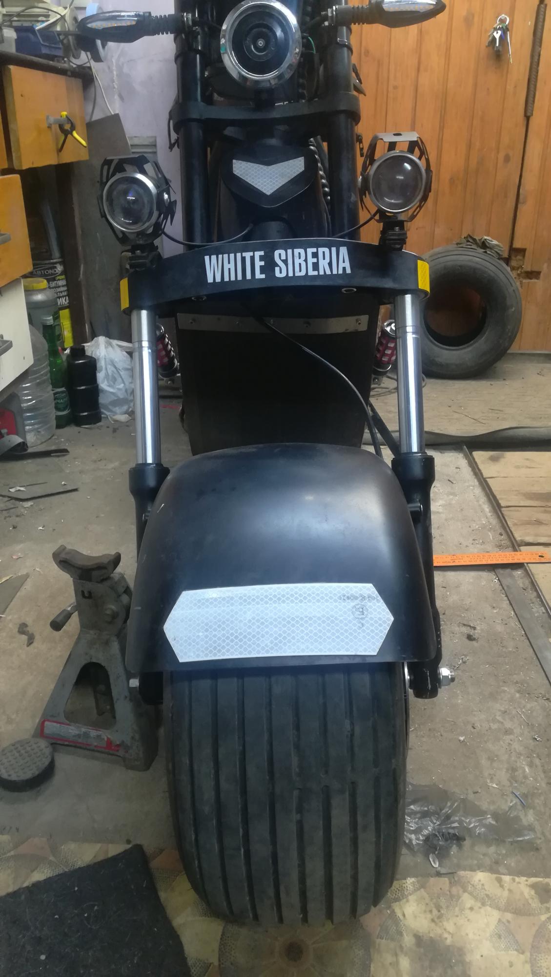

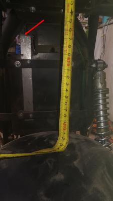

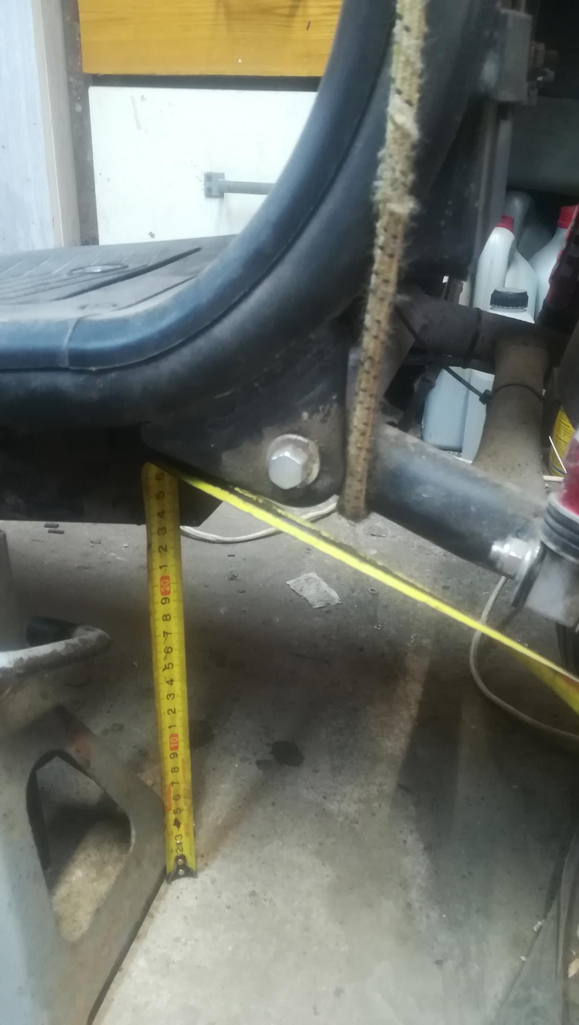

Всем доброго дня. Хочу поделиться с вами переделками ситика. В кратце : с начало поменял амортизаторы с зади и понял ,что без поднятия передка это не вариант.
Перед  модернизировал в 2 этапа .1  модернизировал штатные амортизаторы.  2 модернизировал новые . Теперь картинки.
клиренс составил 23 см (амортизаторы от минска сделано в белоруссии)
Если руки золотые,то не важно откуда они растут.

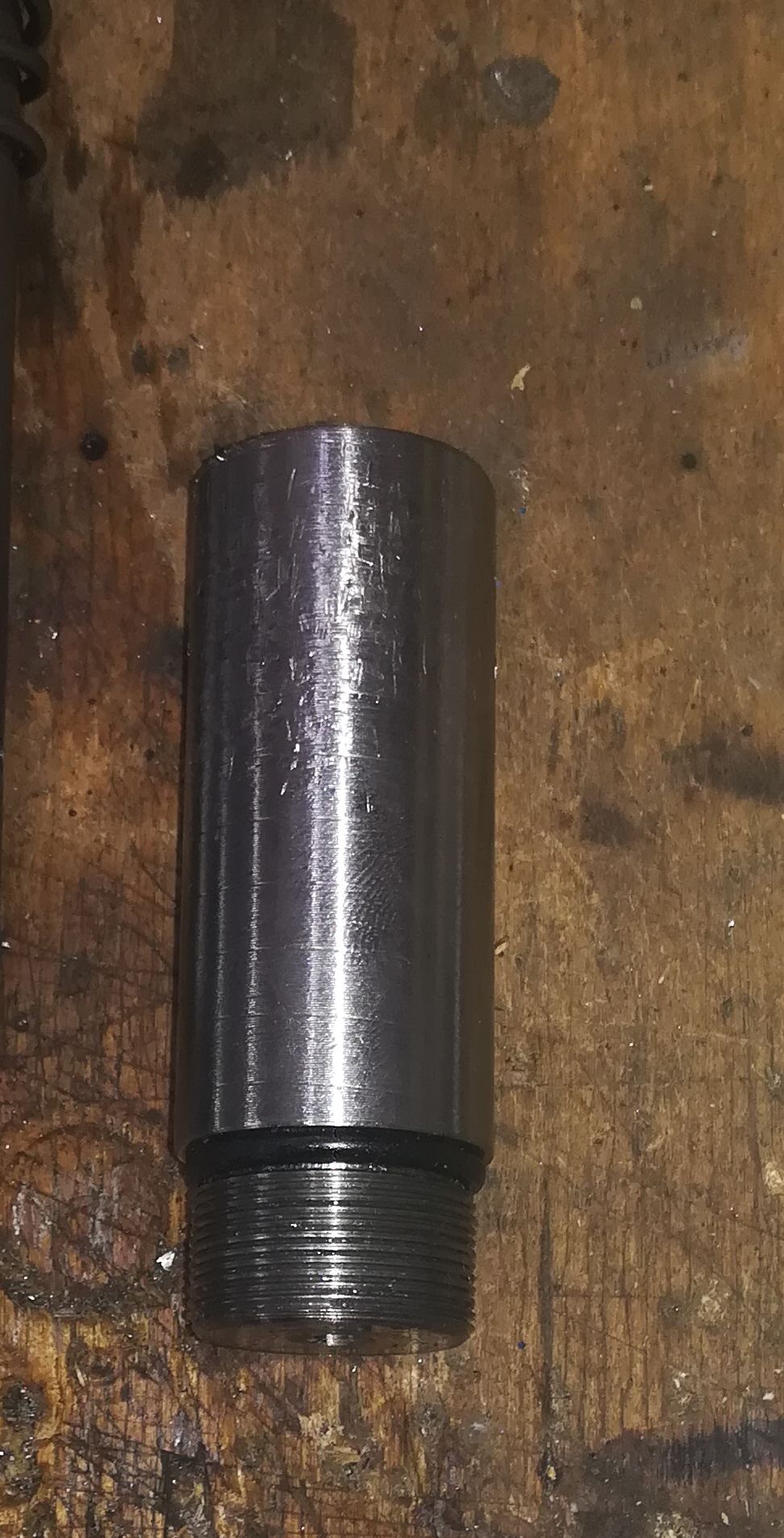

Lerikmlt
у токаря заказал удленители 60мм
Добавлено 29 Апр. 2021 в 00:08
получился вот такой клиренс под нагрузкой 95 кг . Амортизаторы штатные с удлинителями.

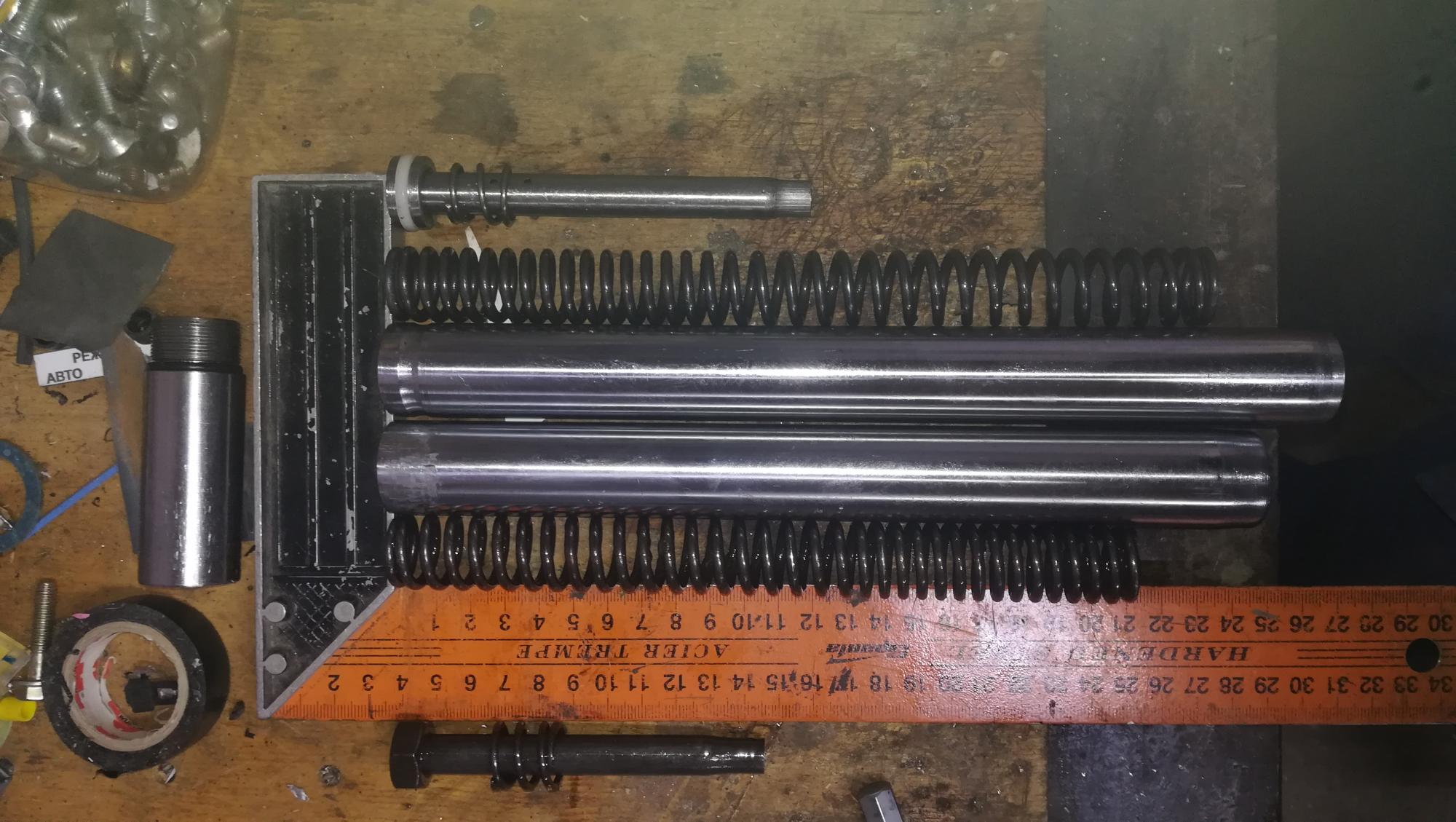

Lerikmlt
Решил  ещё приподнять перед. Купил амортизаторы такого типа
У них также как и у наших сверху стоят заглушки резьбовые . Только резьба на м22 шаг1
для сравнения штоки
и целые амортизаторы

Lerikmlt
По итогу  без нагрузки
с нагрузкой

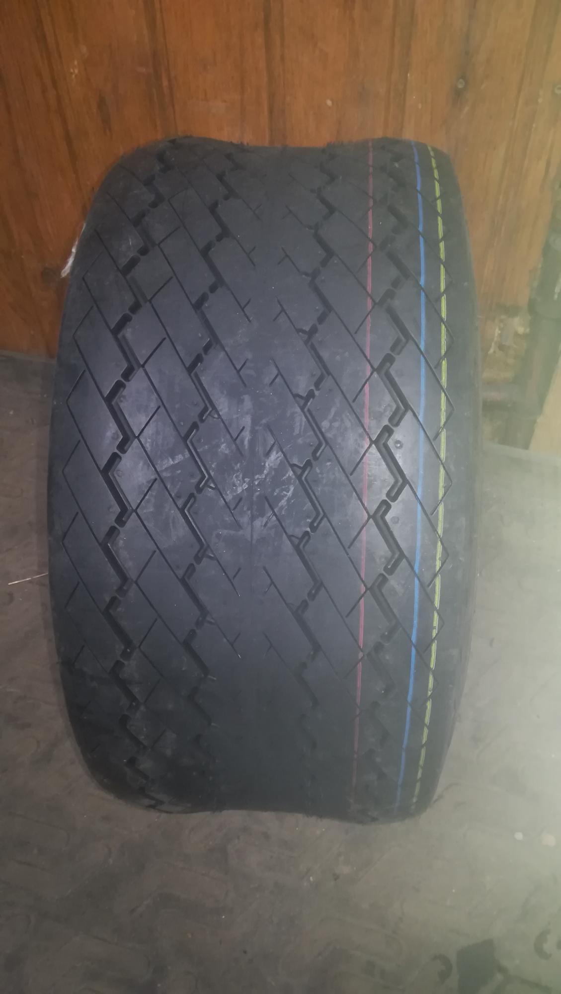

Lerikmlt

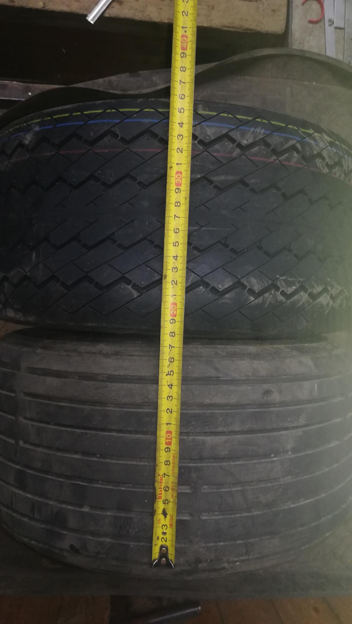

На этом душа не успокоилась и махнул ещё резину с зади
Добавлено 29 Апр 2021 в 00:41
Теперь жду улучшения погоды ,что-бы выгулять своего "ослика".
Если есть какие вопросы буду рад ответить.

Lerikmlt

Перекусили три троса. Пытались распилить замок. Били ногой по заднему крылу (прочному..)... Сейчас стоит цепь ABUSзакалённая  и замок ABLOY ( финский..). Пытались выломать аккумулятор. В личинке сломали ключ.
Про амморты..
[/quote]Аммортизаторы у "Минска" разной длины. Да и у ситиков амморты разной длины. были и 220 и 320мм...
