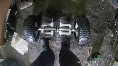

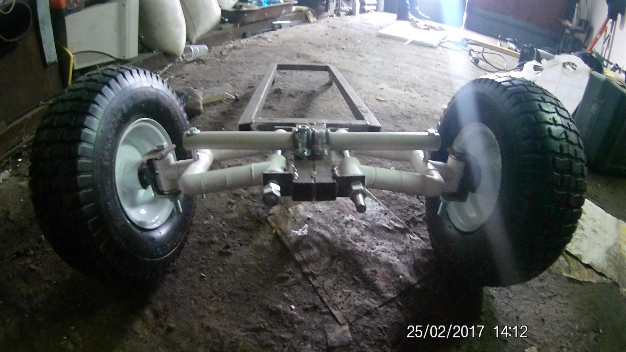

Всем доброго дня! Вот и мои обещанные фото регулируемой передней подвески...На одной из фото я стою в свой полный вес 104кг. Хотя мелкое давление ощущает очень даже чутко...

Stalker,  а как работает подвеска на первом фото ?( 008.jpg)
Там же рессора приварена концами  к передней поперечине, замкнутый  4-х угольник получается? На втором фото концы рессоры подвижны, это нормально, но на первом же концы зафиксированы?

Ты посмотри стоимость водопроводной 32 трубы (и еще армированная скорее всего) 120-150 за метр. Теперь посчитай по картинке сколько там метров (ну приблизительно) и сколько соединительных углов. А профиль 25*25 2мм 400рублей за 6 метров и не надо городить такую конструкцию так как жесткости хватает и так

Так и на втором фото концы зафиксированы ! Как по вашему балка держится ?
По идее рессоры на фото стоят в распор и работать не должны .
А почему "регулируемой"? Имеется ввиду не жесткость, а развал (за счет болтов на концах "рессоры")?
По мягкости - путем замены трубы. А их куча видов: по диаметру,по толщине стенки, по армированию. Я пока поставил арм.стекловолокном 25 но мне кажется даже жестковата. Как сделаю всё так и подберу нужную под своих водителей. Думаю такой подвески им за глаза - на даче ездить
Stalker
А рычаги не "золотые" получились ?
Какой смысл их было городить из пластика , когда рама стальная ?
Тогда уж их тоже надо было делать из квадрата , а пластиковую трубу оставить в качестве упругого элемента .
den007
1. нет, цена муфт 20 трубы 3-7 руб.
2. трудозатраты разные. Из пластика я сделал за 20 мин. каждую. Быстрота, простота, лёгкость и вполне надежно.
3. Я, сделал так как для меня удобней а не вам, не так ли....
