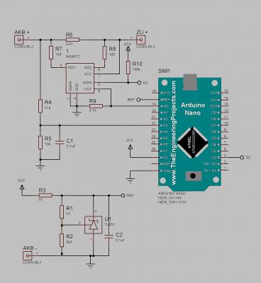

Я соорудил достаточно простой логгер для быстрого снятия показаний с заряжаемого АКБ.
Мой логгер на основе ардуино нано. Напряжение АКБ измеряется через резисторный делитель, ток заряда/разряда через двунаправленный токовый датчик MAХ472. Опорное напряжение 2,5В подается на ардуину от стабилитрона TL431, сама ардуина питается через USB вход от компа, на который уходят показания. На компе показания снимаются и записываются в файл программой Terminal v1.9b. Скорость снятия показаний 10 мс. В последний раз я снимал лог заряда в течение около 9 часов, за это время записалось около полумиллиона показаний.
Вот схема моего логгера
Вот скетч для ардуино
Наверняка можно скетч сильнее оптимизировать и ускорить снятие показаний, а может быть есть другие более совершенные программы по записи файлов логов, Terminal какой-то тормознутый. Если есть предложения и замечания я бы с удовольствием послушал.

Самый большой вопрос оптимизации - уход от счета с плавающими запятыми. Тогда можно говорить о каком либо повышении скорости.
Второй вопрос - запись на sd карту.
Третий в качестве программы могу порекомендовать http://x-io.co.uk/serial-oscilloscope/, только надо формат вывода под него переделать

Насчет плавающей точки полностью согласен, но опыта маловато, надо хоть работающий пример где-то найти для повторения.
Запись на sd карту меня не интересует. Это усложнение программы, а значит дополнительные тормоза при ее работе. Есть стоящий рядом ноутбук, пусть и занимается писаниной, так надежнее.
Хочу отметить, что в программе Terminal у меня показания продолжали записываться в лог файл еще в течение как минимум часа после того как я отсоединил логер  %-) Т.е. они компом получались, записывались видимо куда-то в буфер, а потом писались в лог-файл.  Скорость передачи данных ардуины я поставил 115200. Может Terminal 1.9 не может быстро лог писать - не знаю. Общий вес лог файла оказался всего около 12 мб. В принципе конечно ситуация не смертельная, но очень странная. Заметил, что данные выводились на экран Terminal очень медленно почему-то, гораздо медленнее чем в обычном мониторе от Arduino IDE. Может эта так специально сделано чтобы можно было успеть их разглядеть  :-\ не знаю, детально с это программой не разбирался.

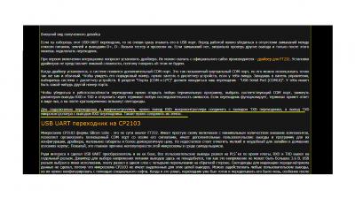

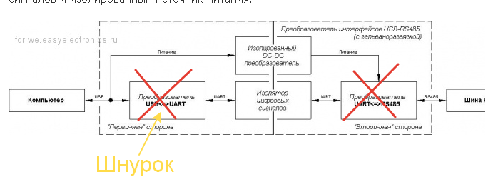

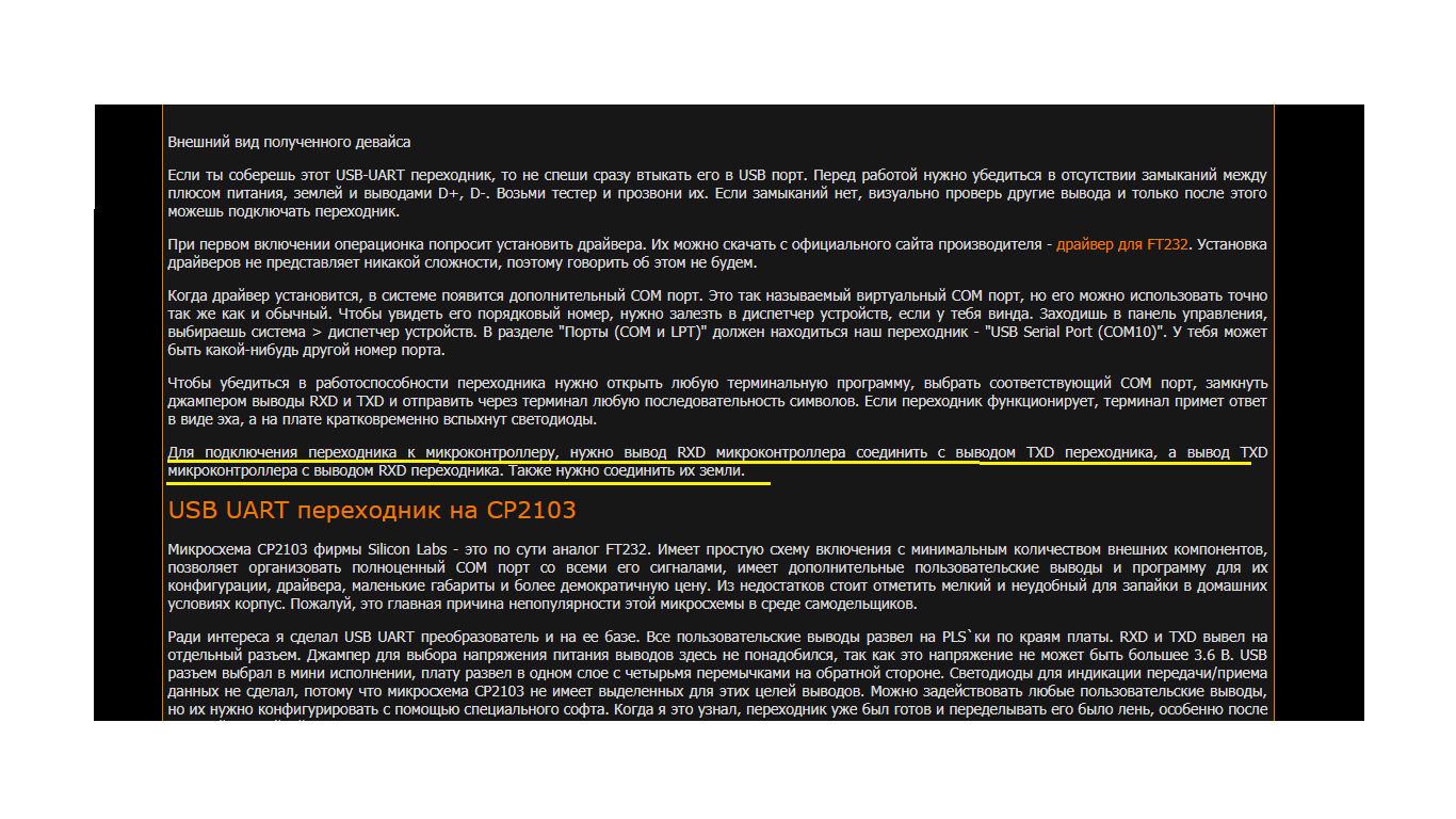

Возможно ли использование простейшего usb-uart переходника?
Безопасен ли такой переходник для USB-порта компьютера?
Правильно ли указан способ подсоединения ( подчеркнуто желтым )?

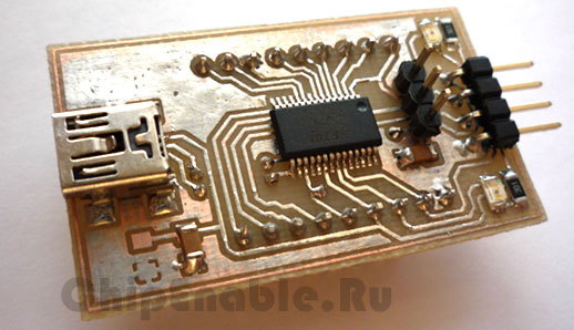

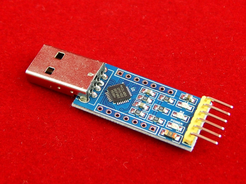

Возможно ли применение такого переходника?
https://radiomart.kz/konvertery/1215-6-ti-pinovyj-konverter-usbuart-ys-15-na-cp2102.html
У меня Windows 10 64, какой посоветуете приобрести usb-uart  переходник?
Также продаются переходники не на микросхемах от FTDI ( а на каких то китайских микросхемах ), пишут, что на эти переходники не всегда ставятся драйвера, как избежать таких "подводных" камней?

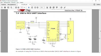

Вот, кажись нашел подходящий адаптер:
https://radiomart.kz/konvertery/267-preobrazovatel-usb-uart-na-ftdi-ft232rl.html
скриншот из pdf на FT232RL:
Подойдет такой?
KIE
 Конвертер на cp2102 это оч. приличная конструкция.
Использую китайские шнурки RS232-USB. Работают вполне нормально.
По неведомой мне причине не очень любят хаба. Очень редко, но бывают сбои. Думаю, что  возможна причина не в них, а хабе. Не любят, когда идет обмен информации по нескольким портам USB.
В остальном (особенно цена, пачка сигарет) прельщает. Вполне нормально работают.
Это через китайский шнурок+ самодельная гальваническая развязка портов и питания.

Цитата: Серик от 25 Фев. 2018 в 17:42Безопасен ли такой переходник для USB-порта компьютера?
Нет.
Для любого конвертера нужна гальваническая развязка. М.схемы гальв. развязки USB дорогие и медленные. Проще, лучше и дешевле это сделать по UART

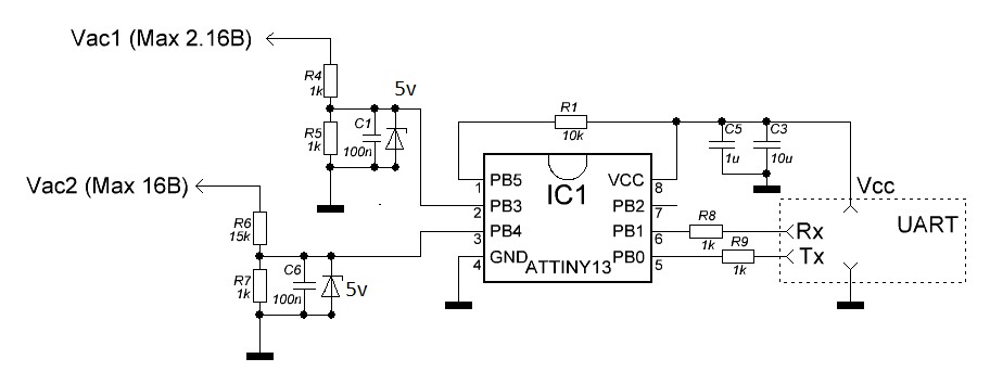

Совершенно не обладаю никакими познаниями в этом, поэтому, прошу прощения, спрашиваю и уточняю.
Один раз только что-то похожее приходилось делать, когда делал Моргалка на Attiny13, в соответствующей теме мне помогли справиться!
Попробую повторить этот двухканальный логгер на ATtiny13.

Ничего страшного, все это не очень сложно. Переходник и галв. развязка это две разные конструкции. Покупайте шнурок, потом все остальное.
Ознакомьтесь с моей статьей: http://radiokot.ru/konkursCatDay2017/36/
Посмотрите, что есть в продаже и Вам подходит http://www.analog.com/ru/products/interface-isolation/isolation.html  (не зацикливаетесь на Аналог Девайсе, другие фирмы посмотрите подобное, они дешевле).
А дальше будет дальше.  Предложенный логер можно значительно улучшить малой кровью.

Доброго Утра!
Цитироватьможно заказать для платки этого дела,
следует ли понимать, как:
можно заказать платки для этого дела?
ЦитироватьПрактически все используют ИБП в ЗУ, а это чревато и очень.
Означает ли это, что простой логгер с 57 поста, с обычным ( гальванически не изолированным ) USB-UART переходником относительно безопасно использовать при разряде, а использование его при заряде увеличивает риск повреждения компьютера?
Прошу прощения у автора темы  за  небольшое отклонение немного в сторону.
Склоняюсь к тому, что все же гальванически изолированный переходник все же лучше.

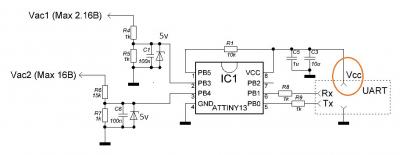

А как в таком случае запитать Attiny13, она же питается с 5Вольт USB порта?

Цитата: Серик от 26 Фев. 2018 в 06:29она же питается с 5Вольт USB порта?
Ни кто не мешает запитать Тину от преобразователя 5в\5в. Потребление у неё небольшое.
