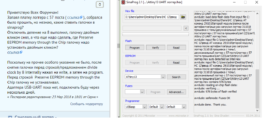

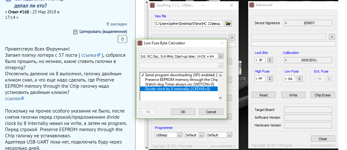

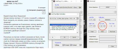

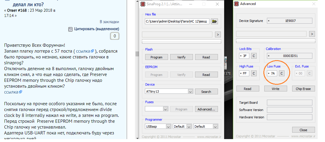

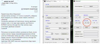

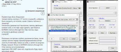

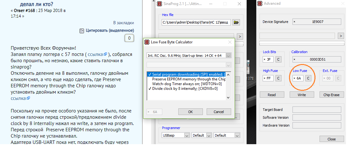

Цитата: Яков93 от 20 Фев. 2019 в 21:07Может попробуете другую скорость, а не 9600 как сейчас?
Здравствуйте, Уважаемый Яков93!
Промелькнула догадка, может быть я не снял галочку напротив строки/предложения: Divide clock by 8... ?
Но нет же, галочку снял, OK нажал, затем нажал write, после чего промелькнул "барчик" writing.
Но надо будет еще раз попробовать перепрошить!
Спасибо!
А так же:
ЦитироватьЕсть ли возможность перепрошить МК не выпаивая из платы?
21022019.

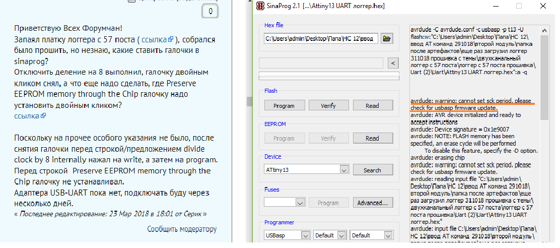

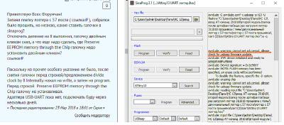

Перепробовал все варианты: от 600 до 256 000-ничего не изменилось.
23022019.

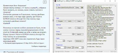

При прошивке скринил каждый шаг (на память :-)):
Несмотря на подчеркнутое в верхней картинке из последних двух, предыдущий логгер, второй по счету (при прошивке были такие же сообщения), работает исправно.

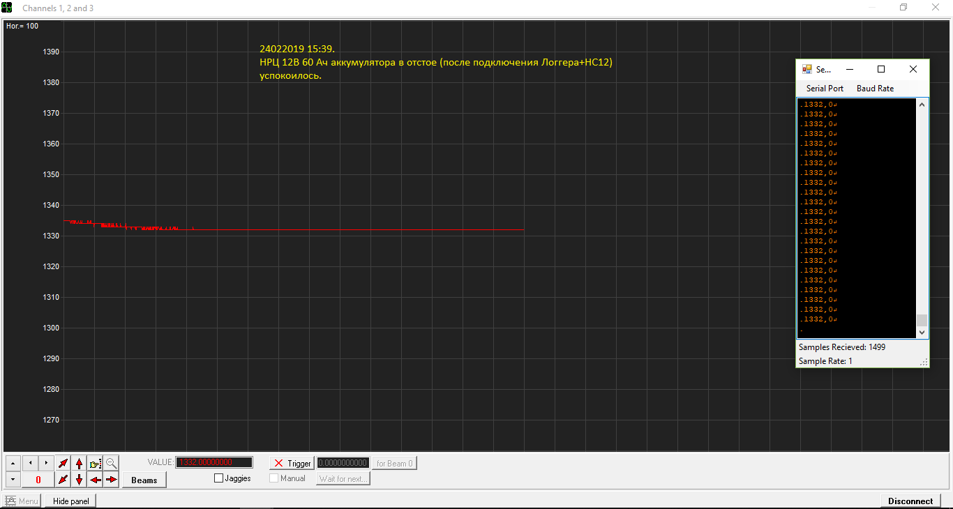

24022019.
Переустановил драйвер на  USBasp, прошил второй  smd attiny13a su также впаянным на платку-переходник soic-dip. Решил проверить на старой, предыдущей плате логгера. Вытащил с "кроватки" рабочий attiny13a в корпусе с ножками и вставил в  "кроватку" smd attiny13a su, подключил-все заработало! Только теперь условные цифры на экране Oscilloscope 1.5 уже не совпадают с цифрами на дисплее мультиметра при замере напряжения логгируемого аккумулятора, немного отличаются. Например, напряжение (НРЦ?) аккумулятора 13,17В, а цифры на экране Oscilloscope 1.5 стали 14,2 (против 13,24 на этой же плате, но со старым Attiny13A в корпусе с ножками).
Каждый экземпляр микроконтроллера, установленный на одну и ту же плату может давать/отправлять немного разные цифры?
Выпаял неработающий первый Attiny13A SU микроконтроллер с новой "смд платки" логгера,  выпаял второй Attiny13A SU микроконтроллер с платки-переходника и впаял его в новую "смд платку" логгера, подключил к 12В 60 Ач аккумулятору-работает!
Снова условные цифры на экране Oscilloscope 1.5  не совпадают с цифрами на дисплее мультиметра при замере напряжения логгируемого аккумулятора, немного отличаются. Например, напряжение (НРЦ?) аккумулятора 12,98В, а цифры на экране Oscilloscope 1.5 стали 13,32. Надо будет подправить немного делители.
Теперь мне надо припаять "пин ту пин" уарт радио модуль НС12 к гребенке на плате и еще раз проверить. Надеюсь, получится все это засунуть в компактную герметичную коробочку.

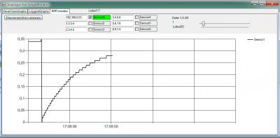

Сейчас пишу поддержку ESP8266 в моей программе-логере. Всего можно будет подключить 6 датчиков. Если каждый из датчиков оснастить собственным питанием - можно будет использовать как WIFI вольтметры с возможностью записи лога с каждой ячейки.

Я же пошел по самому простому пути - ESP8266 + 4 детальки. Вот и все что нужно для одного датчика. Добавить батарейку для поячеечного контроля тоже не проблема. Но самое прелестное в этой связке, что к ней можно прикрутить 19 битный АЦП.
Показал бы проект, но я над ним начал работу только вчера. Сырой он еще. Через недельку будет готов наверное.

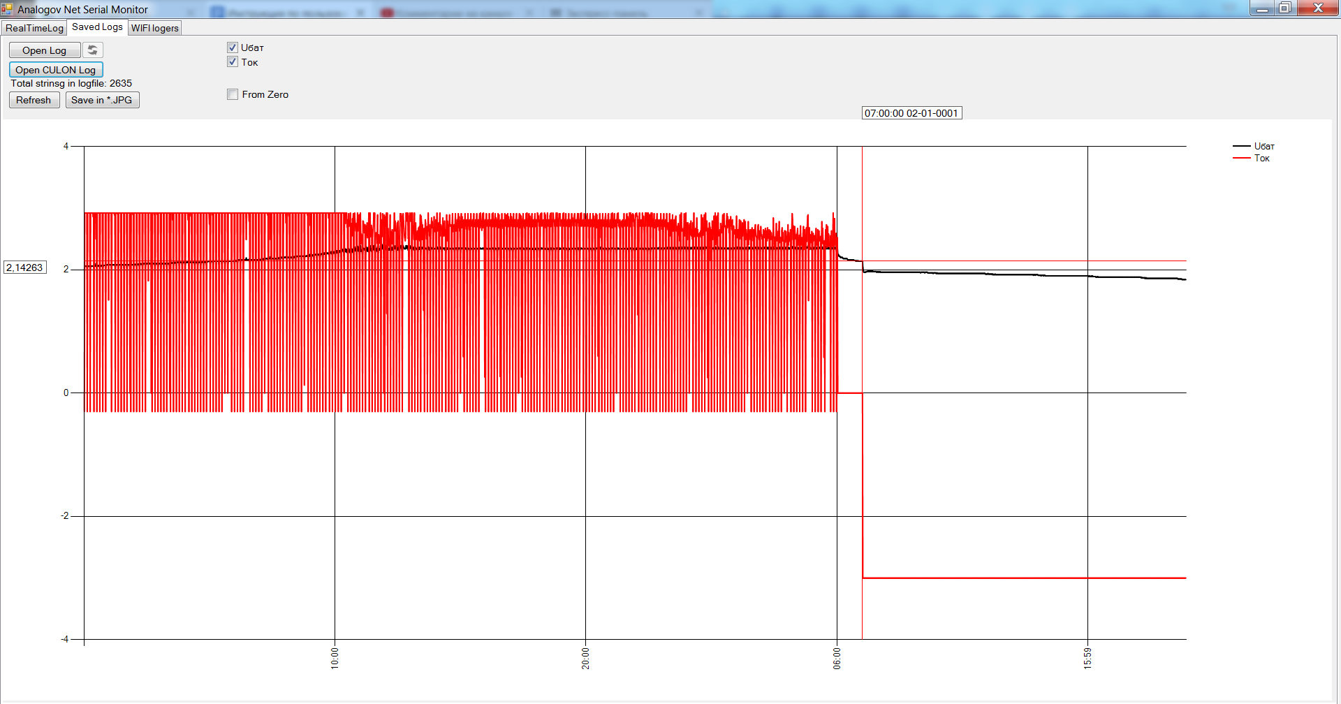

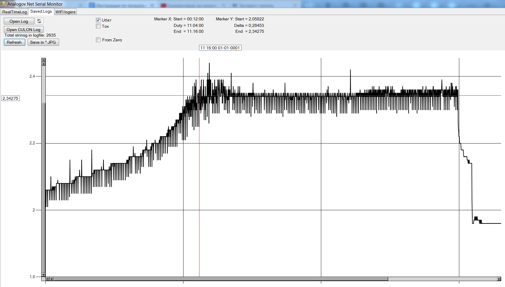

Посчитал, что будет полезным если моя программа сможет понимать отрисовывать и анализировать лог файлы ЗУ Кулон 912.
Это те же CSV, только  формата "00043:06:00","01,86","-3,00", где аргумент до первой запятой - время, до второй - напряжение АКБ, последний аргумент - это ток.
Отдельно выделять меню под эту опцию не стал просто добавил кнопку Open Culon Log
После этого выбираем интересующий файл лога и смотрим на отрисованный график. Вверху и слева бегают следящие подсказки. График можно укрупнять выделением области мышкой.
Маркер устанавливаемый по правому клику мышки поможет узнать сколько длился заряд/разряд и как поменялось за это время напряжение.
Актуальная версия для скачивания 2019.04.01. https://drive.google.com/open?id=1oz6uj5gKBQPdesgnMrdvgGGbeDvg6t1V .Если будут вопросы - задавайте.

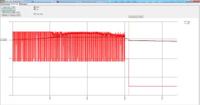

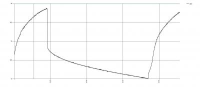

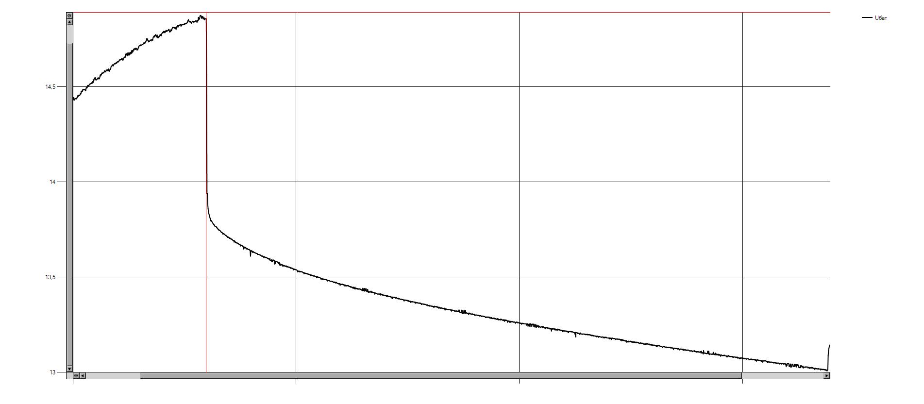

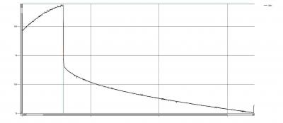

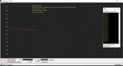

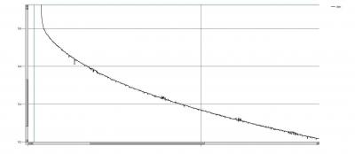

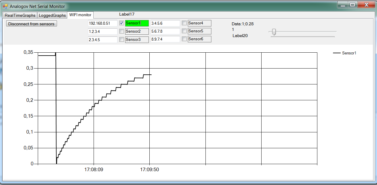

Изготовил первый прототип Wifi датчика для программы логера. Поскольку китайцы как всегда сделали АЦП ESP8266 привязанной к WIFI - то есть либо измерение напряжения, либо работа с сетью - сразу решил поставить в датчик внешний 16 битный АЦП. Все равно к этому бы все пришло. Сейчас тестирую различные режимы работы, оптимизирую программу, печатку и схему.

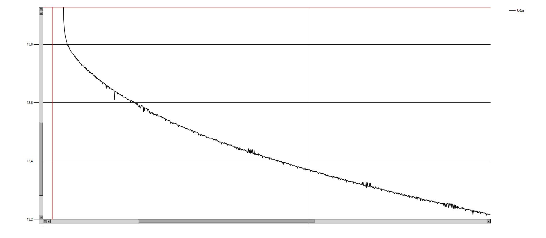

Вот пример всей красоты 15тибитной картинки напряжения аккумулятора стоящего в качелях. Логер наброшен на аккумулятор. Питается от него же. Связь с программой по воздуху. Пока нет никаких алгоритмов фильтрации да и прототип сыроват, но все равно впечатляет. Опрос напряжения 1 раз в секунду. Разрешение АЦП 1,75мВ, входной диапазон 0-55В :-)
На картинке ниже заметны волны на графике. Это границы 10 битного АЦП ЗУ который качает батарейку.

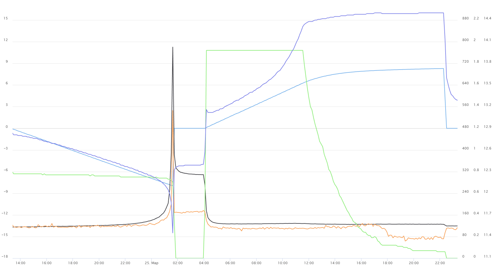

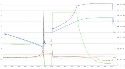

Цитата: SapienzSPB от 03 Апр. 2019 в 02:06Для медленно и редкоменяющихся значений народный мониторинг - хорошая вещь. К примеру уровень инсоляции, потребление электроэнергии или состояние дверей - туда отправлять удобно и практично.  Но быстроменяющиеся (10 раз в секунду) параметры или данные требующие изучения или точного измерения (отклик АКБ на зарядный импульс) отсылать туда просто незачем.

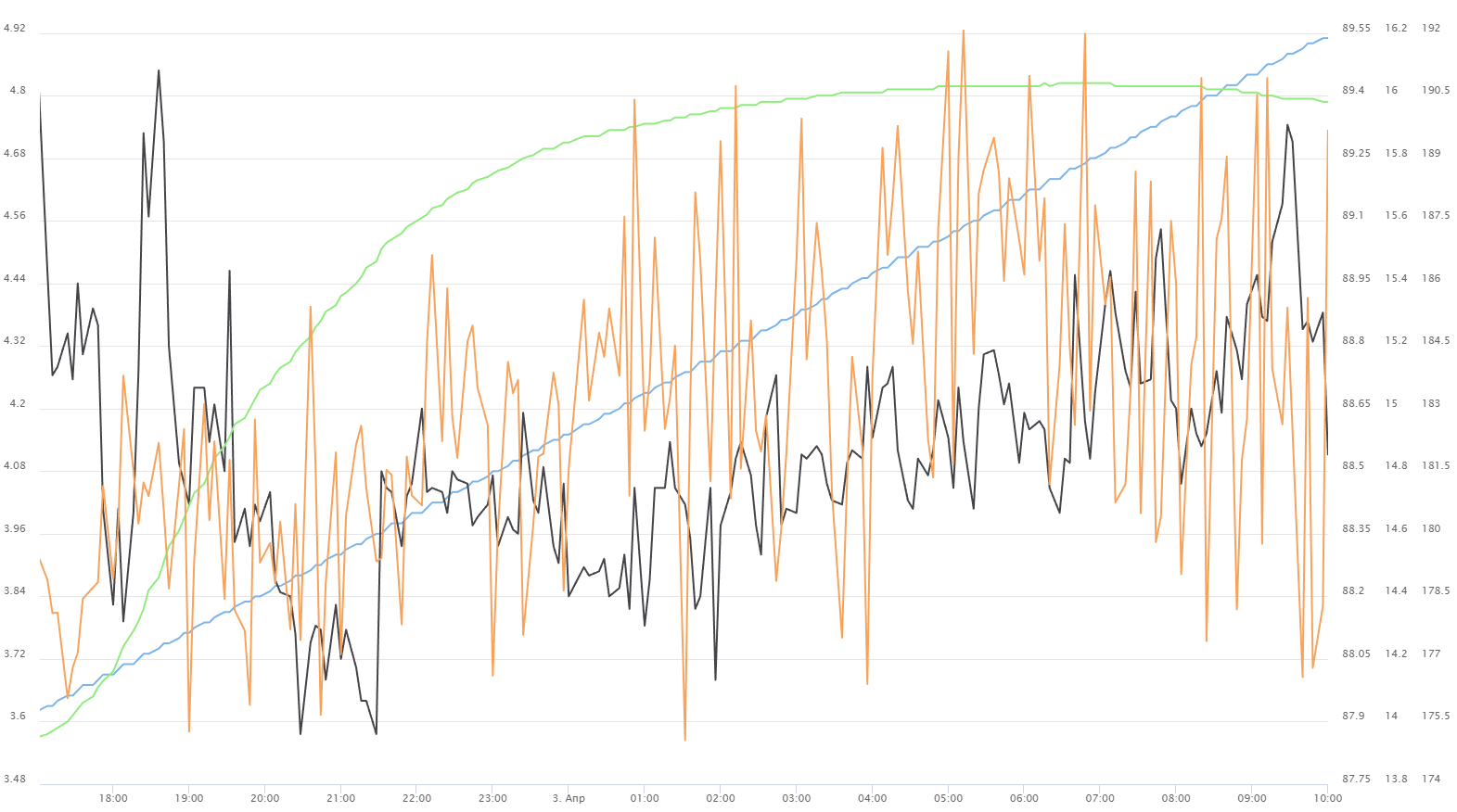

Давайте определимся, о каких графиках идет речь. Если мы хотим разглядеть отдельные импульсы в моргалке, то тут действительно Народный мониторинг не годится. Тут скорее нужен осциллограф.
Но, как правило, все процедуры с АКБ длятся часами, а то и днями.

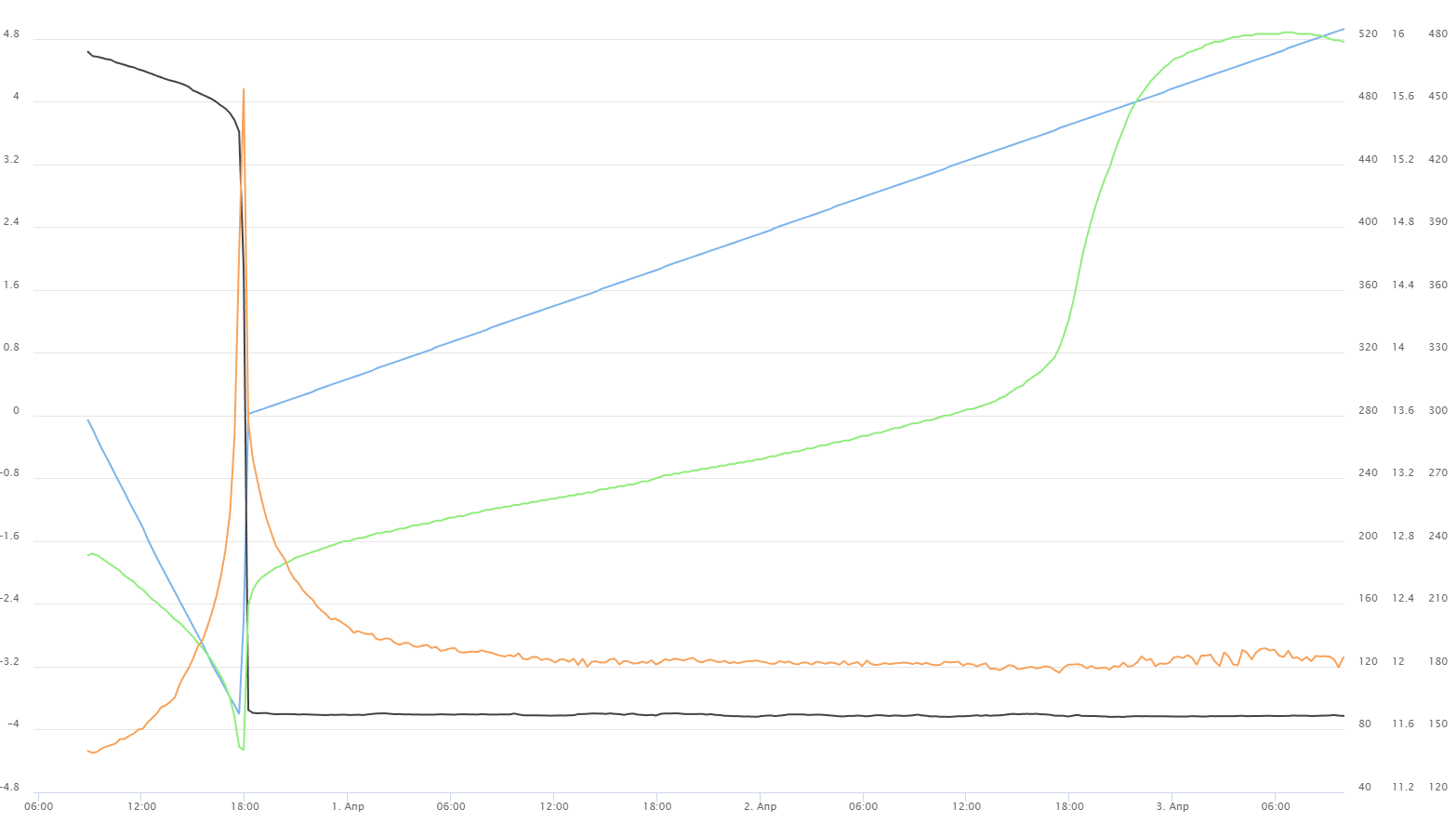

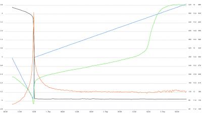

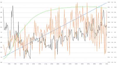

Вот пример КТЦ, хорошо видно изменение напряжения, тока, емкости и сопротивления за 3 суток:
Можно увеличить масштаб:
Получаем малоинформативную "трясучку", хотя заряд вроде идет постоянным током.
Поэтому для построения графиков я стараюсь усреднять значения за некоторый промежуток времени.
