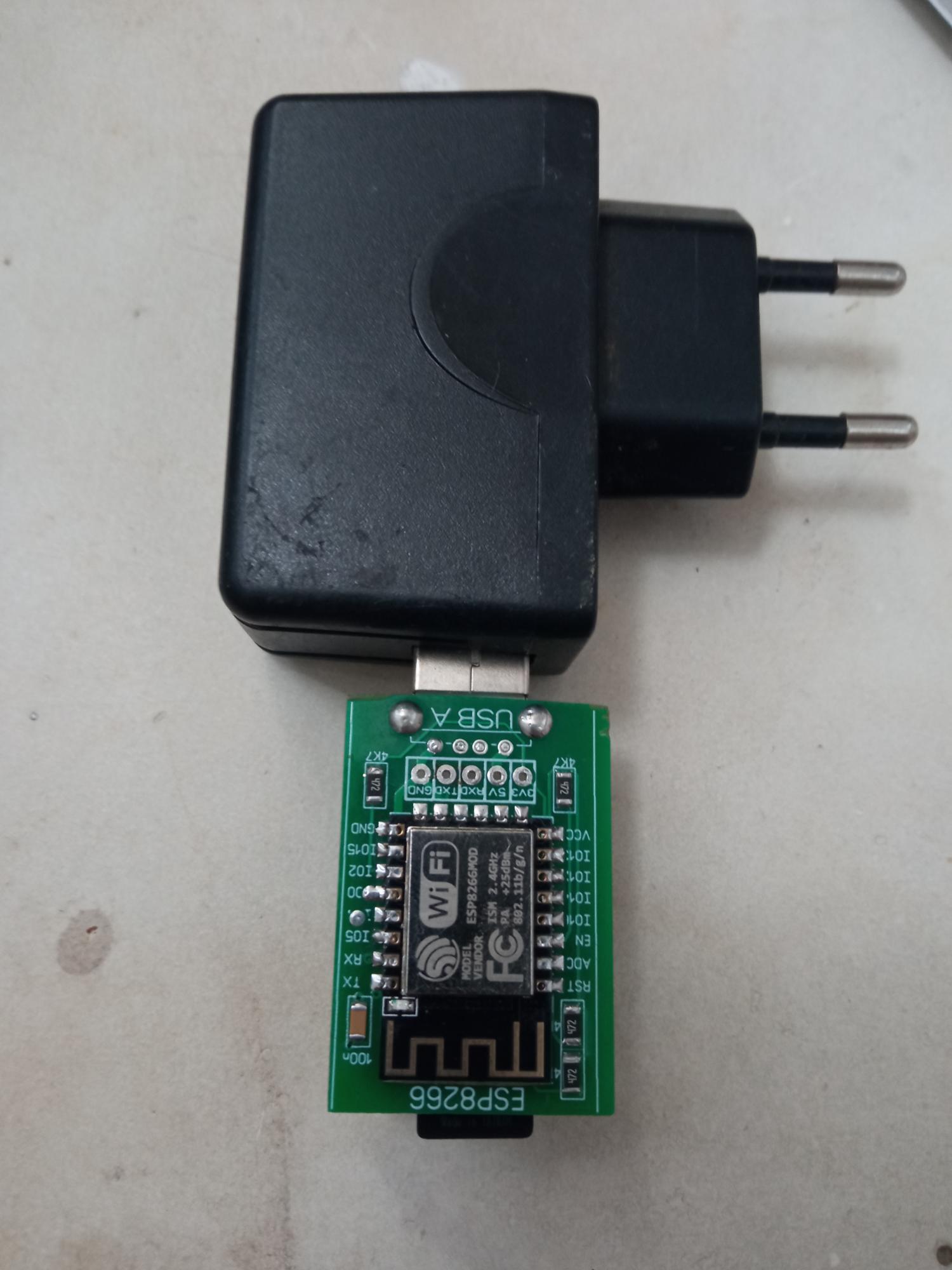

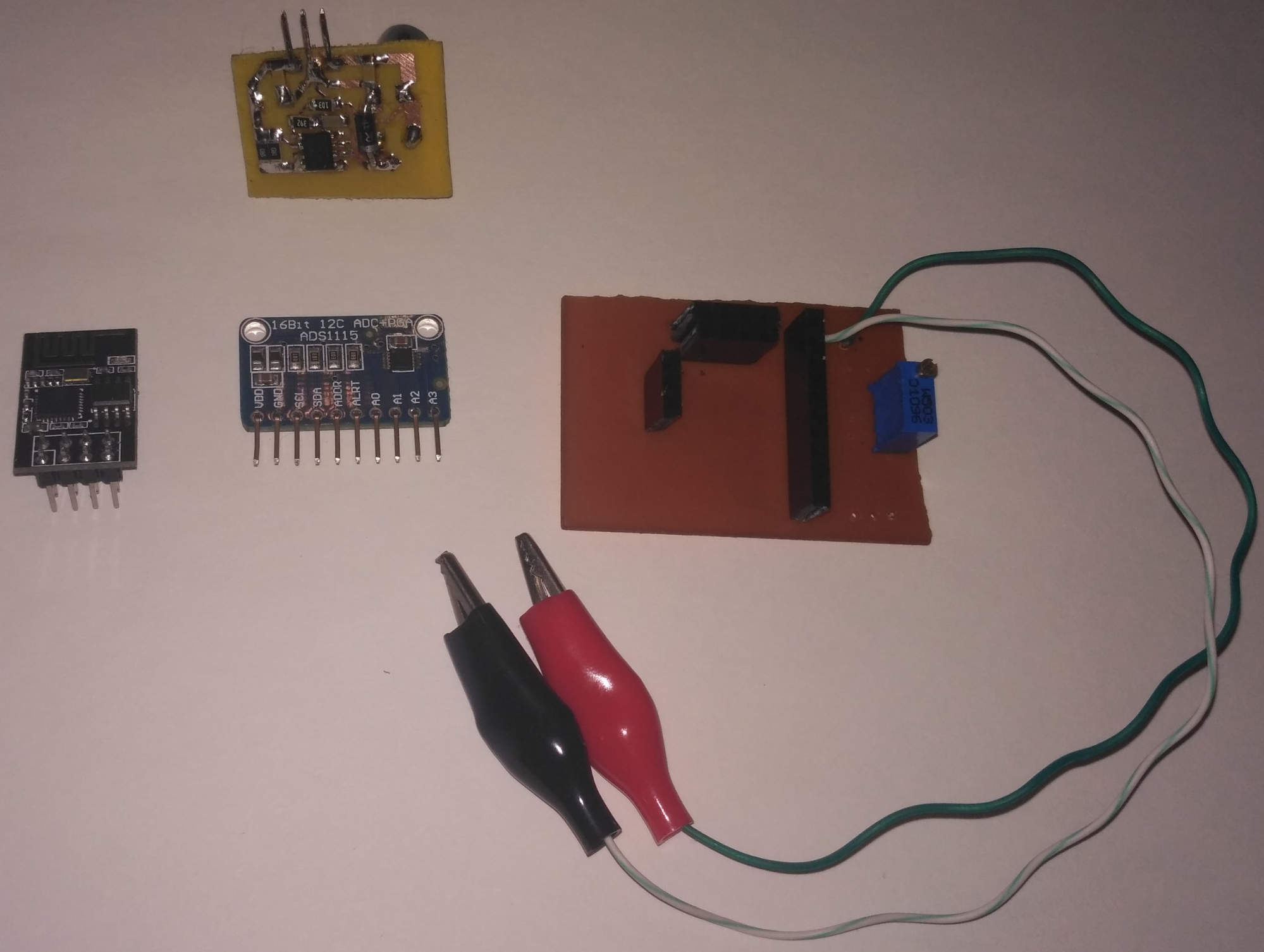

Всем привет!
Для моих проектов полезно было бы иметь автономный выносной вольтметр с функцией отправки данных по сети. Он будет полезен к примеру в аккумуляторных, автомобиле, на крыше, да везде где не удобно находиться с мультиметром или требуется периодический съем показаний.
Представляю стартовую версию проекта - доступную для изучения и повторения.
Код не оптимизирован, не обладает какими либо расширенными функциями, но полностью откомментированн, опробован и стабилен.
Характеристики :
Диапазон питающего напряжения 7-35В
Диапазон измеряемого напряжения - 0-55В
Ток потребления - 40 мА
Разрешение измерения напряжения - 15бит/1,75 мВ
Вольтметр имеет защиту от переполюсовки.
Очень компактный и простой

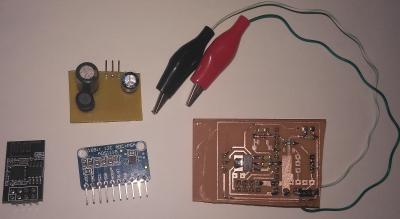

Компоненты :
ESP 8266 - WIFi модуль. Используется для связи с компьютером.
ADS1115 - датчик напряжения 16 бит от TI. Связан с ESP8266 по I2C.  Позволяет точно измерять напряжения на аккумуляторе.
MC34063 - народная микросхема питания модулей. Позволяет снизить потребляемую датчиком мощность от АКБ.
Программа связи с датчиками, записи, просмотра и анализа логов: .
КОД:
Код WIFI вольтметра  можно посмотреть по этой ссылке: https://drive.google.com/open?id=1SxvljxlaPZCcPBXdCvpdXNLak88IUclF

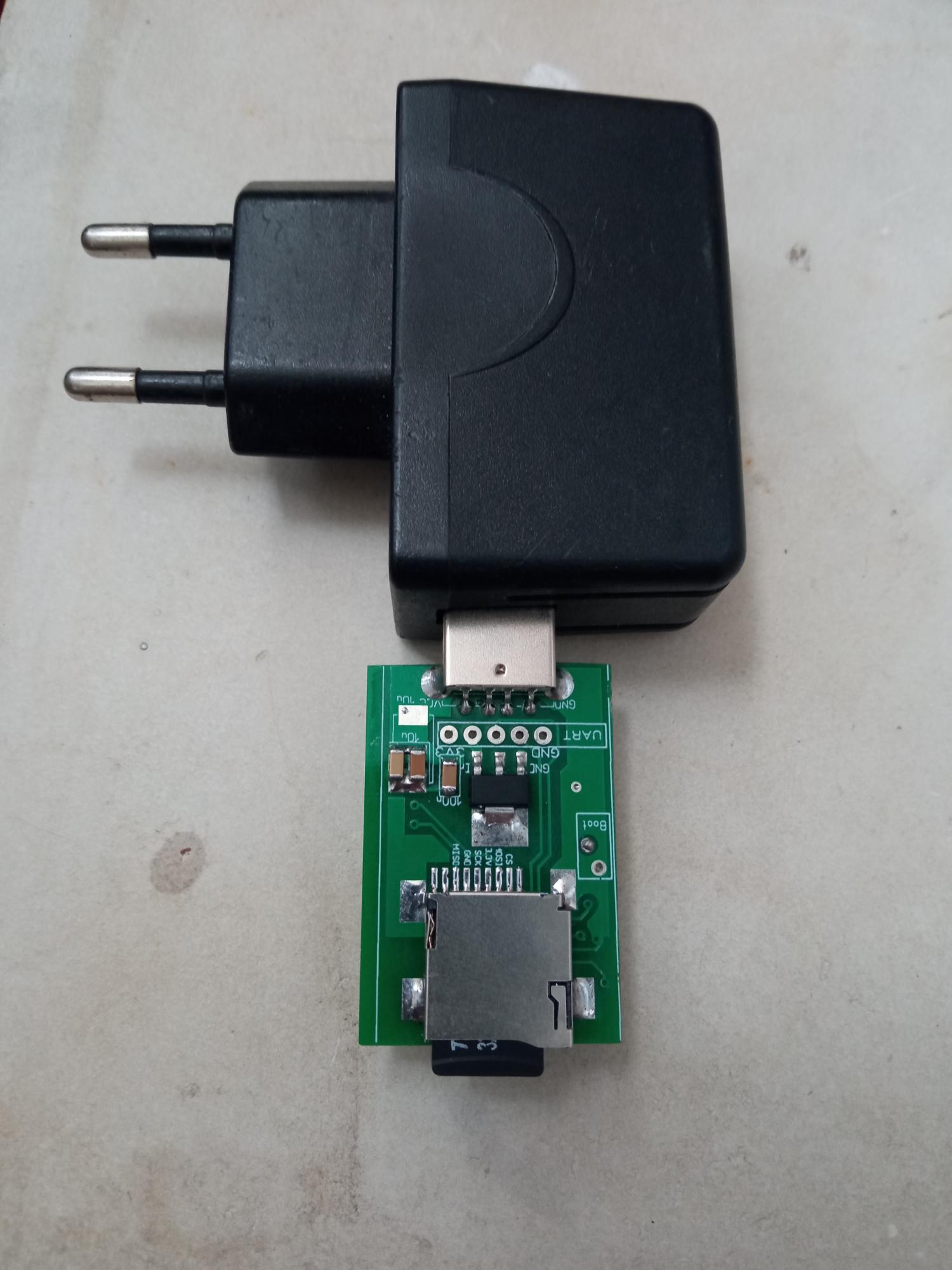

Печатная плата :
В проект входит три печатки. Одна используется для программирования ESP8266. посредством стандартного TTL-USB конвертера.  Советую ее изготовить, так как она все равно пригодится в будущем для прошивки модулей. Если у Вас уже есть готовый прошивальщик ESP8266 - то ее Вам печать не надо.
Вторая - плата непосредственно самого WIFI вольтметра. Это стартовый вариант. В будущем он скорее всего будет меняться. Но тем не менее он отлично работает.
Третья - DC/DC преобразователь на MC34063. Ее можно не устанавливать, а вместо нее использовать обычную LM7805. Но она хорошо прогревается даже при питании датчика от 12,7В. Тем самым может вносить искажения результатов при КТЦ.
Схему наверное пока  рисовать не буду.  Печатки настолько простые, что вопросов при сборке возникнуть не должно. https://drive.google.com/open?id=1odf7nlkX0KhIubckFQR1OQKSvj7AW2dn

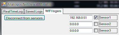

Использование

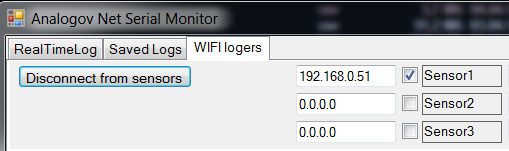

Подключить вольтметр к АКБ в правильной полярности, в програмее логера выбрать вкладку WIFI logers, прописать IP датчика через точку, установить на нем галку, нажать кнопку Connect to sensors.

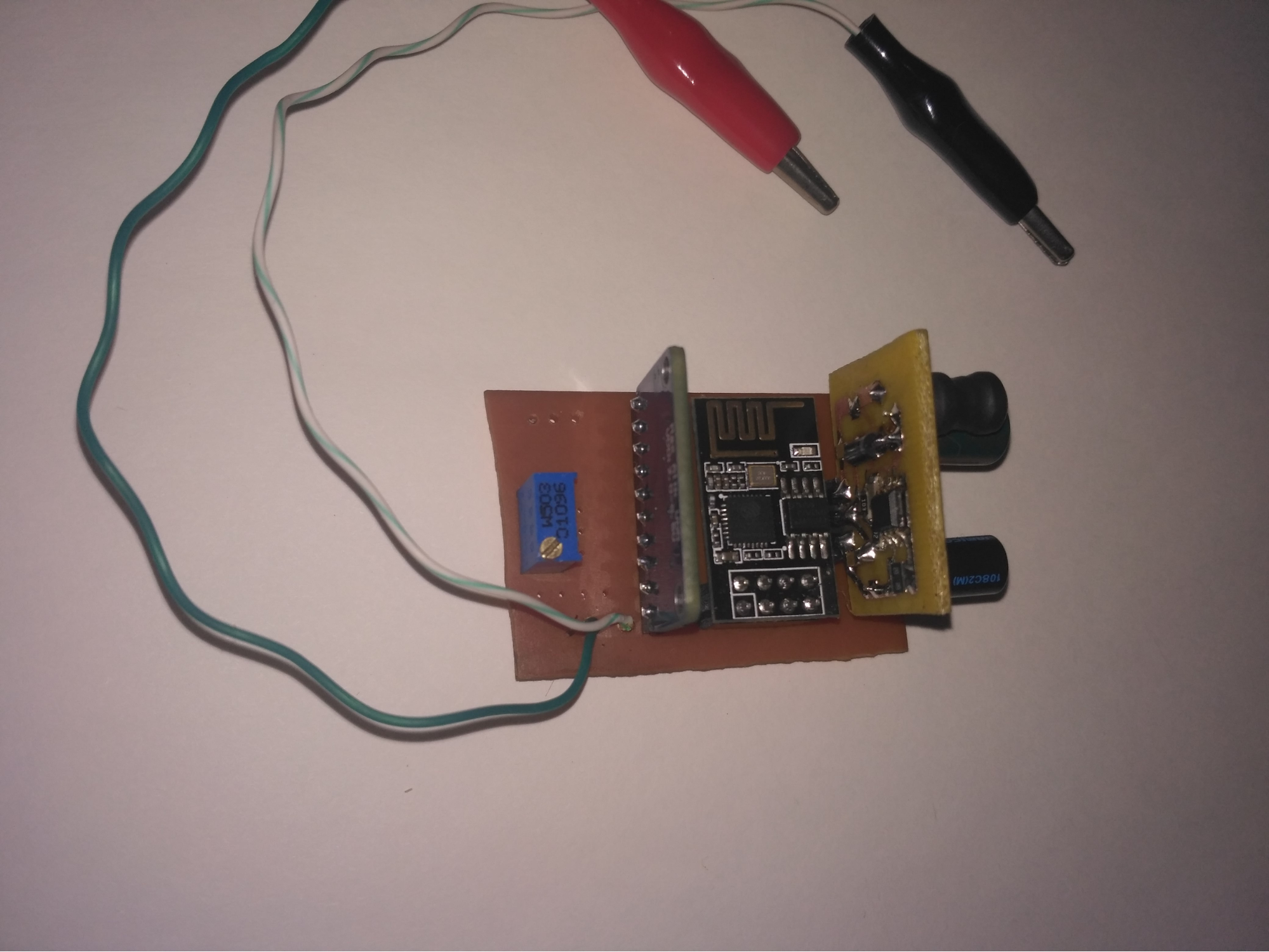

Несколько фотографий первого прототипа

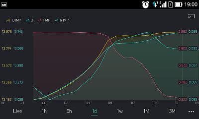

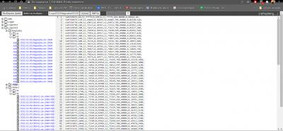

Пример суточного лога аккумулятора стоящего в качелях с посекундной фиксацией данных
https://drive.google.com/open?id=1cKurz0IoIflVueWNjjYAAgNBE80AV5wZ
Открывать и смотреть той же программой логером.

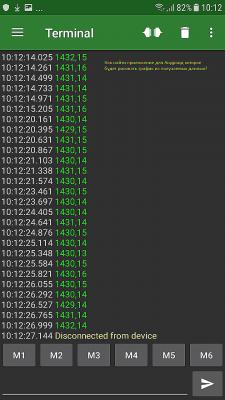

Уважаемые мастера, кто может подсказать, какие есть приложения для андроида, при помощи которых можно было бы просматривать графики, а не просто получать данные?

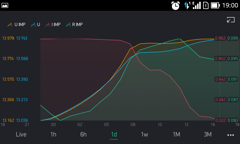

На андроиде я пробовал строить графики в Blynk:
Но мне не очень понравилось - интерфейс примитивный.
Только для этого нужно отправлять данные в Blynk, а не на телефон.
И, кстати, отправлять в Blynk можно раз в секунду, а потом есть возможность скачать файл с логом в формате csv.

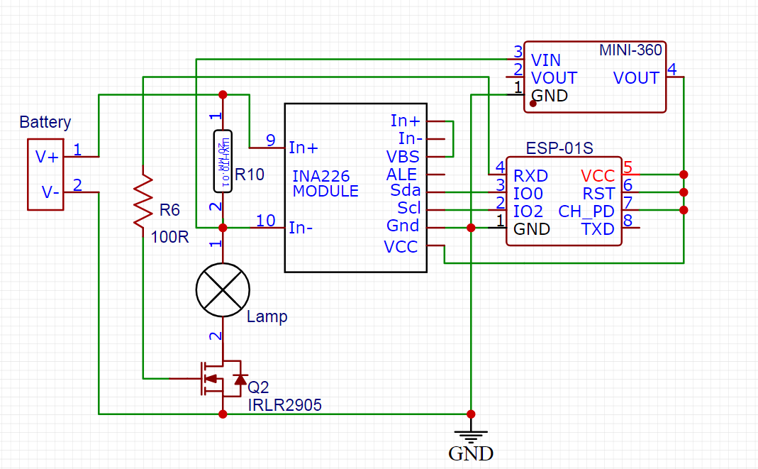

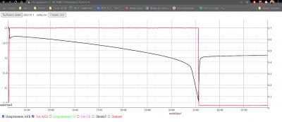

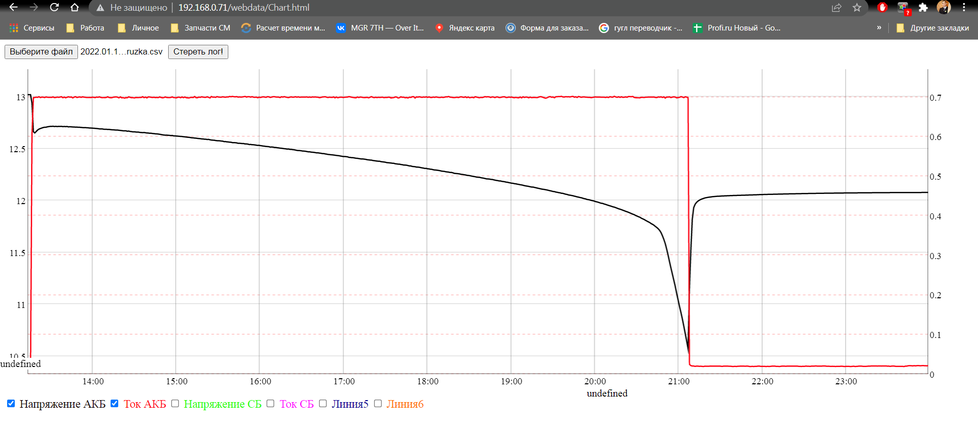

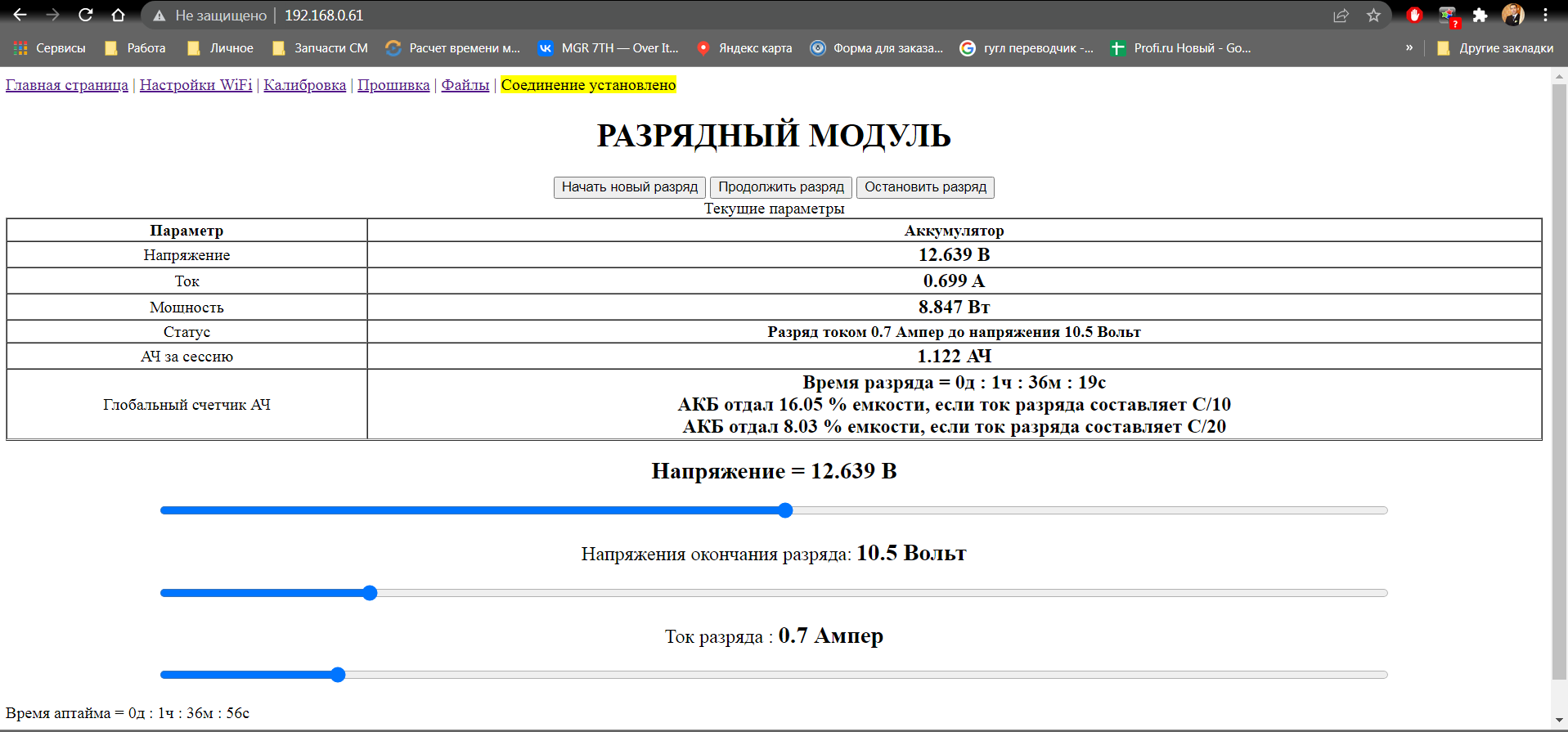

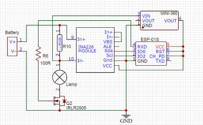

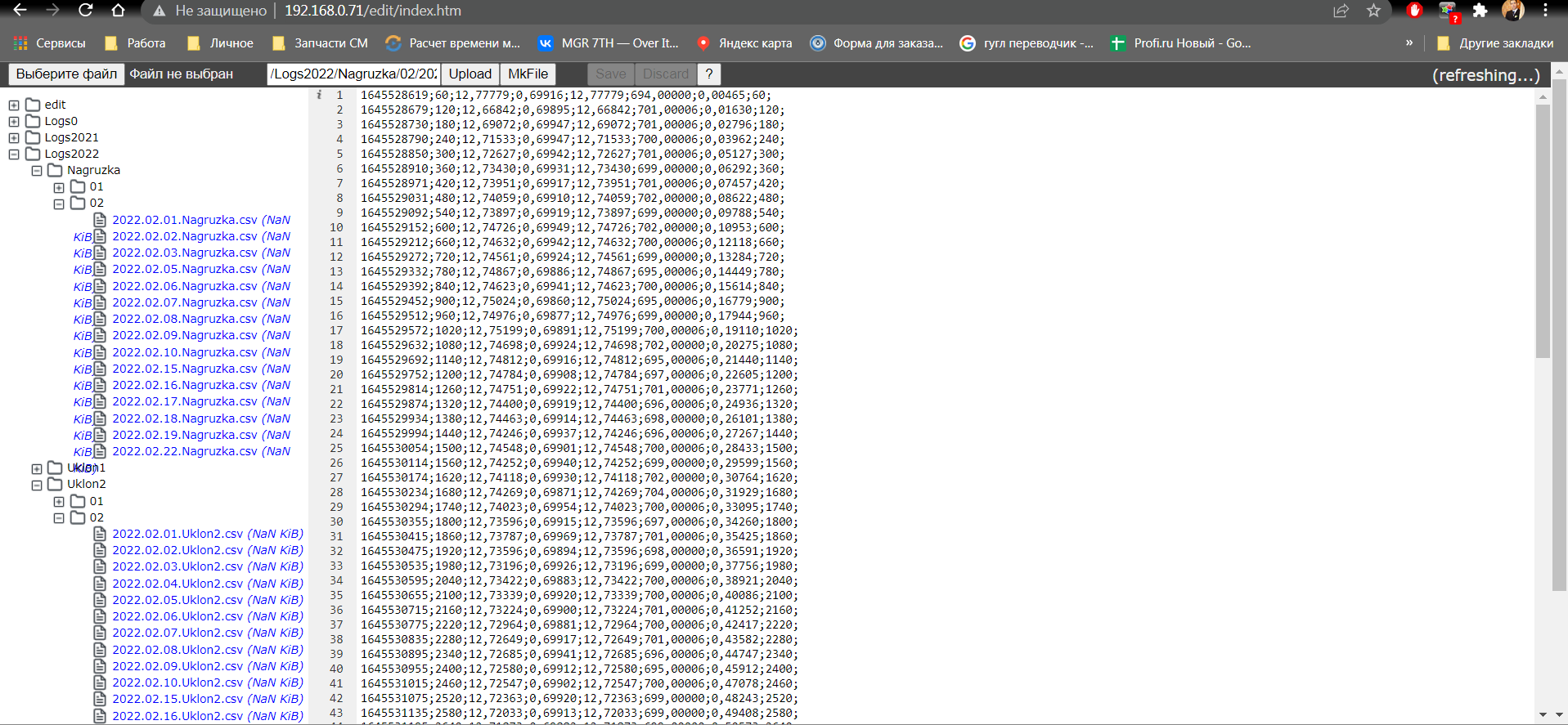

Я cделал микронагрузку на INA266 и ESP8266(ESP01). Для проведения КТЦ акб .  Если вместо ключа и лампы подключить АКБ - получится датчик тока и напряжения. Но она сбрасывает данные на логер с SD картой в домашней сети. Так что еще и его делать придется.  На логере есть страница с отрисовкой графика разряда.  Когда нибудь тут покажу.
