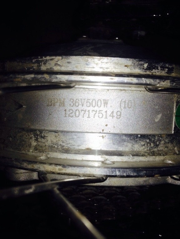

У меня (только сегодня увидел) на моторе написано BPM 36V 500W (10) :
Я так понял если написано  BPM 36V 350W то рекомендованный ток 350:36=9,7А,
если  BPM 48V 350W,  то рекомендованный ток 350:48=7,3А,
если  BPM 48V 500W,  то рекомендованный ток 500:48=10,5А,
но у меня BPM 36V 500W, а значит рекомендованный ток 500:36=13,8А, т.е самый высокий.
Вообще говорят можно не смотреть что там написано поскольку все они работают на напряжениях до 80В и токах до 32А.

andrey235
#53
[user]Vik3[/user], Цифра 10 в скобках,как расшифровать у вас 10 у меня 12,видел 13,14,16 чего это значит не кол-во витков,тогда получается чем выше цифра,тем больше тяга,блин бафанг путает всех.С мас хоть понятно все.Знал бы что так будет лучше доплатил бы и взял мас,а то вместо cst хрень какую то прислали и еще пытаются мне доказывать что все отлично.
