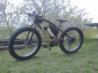

Привет! Я себе на фэт поставил вот такой мотор: https://ru.aliexpress.com/item/36-48V-500W-8Fun-Bafang-Brushless-Geared-DC-Threaded-Fat-Tire-Rear-Hub-Motor-Dropout-Width/32791116754.html?spm=2114.13010608.0.0.SPXgXc
Заспицевал радиально спицами 12G 200 мм
Контроллер с LCD3 дисплеем заказывал у этого же продавца https://ru.aliexpress.com/item/24V-36V-48V-500W-DC-Sine-Wave-Brushelss-Controller-With-Regenerative-And-Reverse-Function-LCD3-Control/32782678481.html?spm=2114.13010608.0.0.SPXgXc
Аккумулятор у меня был старый и слабенький, гоняю на нём пока. Понимаю, что убиваю аккум, но в настройках LCD понизил напряжение отсечки до 29 Вольт, чтобы на горках аккум не отключался, ибо моща возрастает где-то до 700 Вт.
Жду вот такой https://ru.aliexpress.com/item/H22P-F-36V-13-2Ah-Seat-Post-Li-ion-Battery-Electric-BicycleLithium-Battery-Monomer-Black-Case/32255612640.html
и заодно с ним попросил отправить спицы 12G 227мм, чтобы переспицевать в 2 креста. Ибо ток у новой батареи будет большой и мотор станет могучей :-))

Судя по цене, там постоянный ток разряда никакой. Будет вырубаться с мощным контроллером. Как у меня сейчас.

Я умышленно выбирал стальную раму, чтобы голова не болела насчёт усиления дропаутов, хотя, на всякий случай прикупил пару усилителей. Жесткую вилку выбрал, так как начитался, что штатная амортизационная быстро убивается. Что касается дырок в ободах, то я сначала вообще не знал, для чего они нужны. Вот теперь и думаю, как быть. Для спокойствия, наверное, придётся прикупить обод для заднего колеса. Момент-то крутящий у мотора 80 Н.м. вроде как. Что касается качества самого велика - вроде как всё прилично сделано (рама). Понимаю, что все обвесы и внутренности менять придётся, но пока ничего не трогаю. Сначала, конечно, было непривычно сильно - руль всё время хочет вывернуться в исходное положение из-за широкой покрышки :-) , но зато колею хорошо держит, да и везти в пешеходном режиме его удобно - схватил за загривок одной рукой и кати по прямой. :-). В нашем колхозе с буераками, горками, колдобинами самое то гонять.
