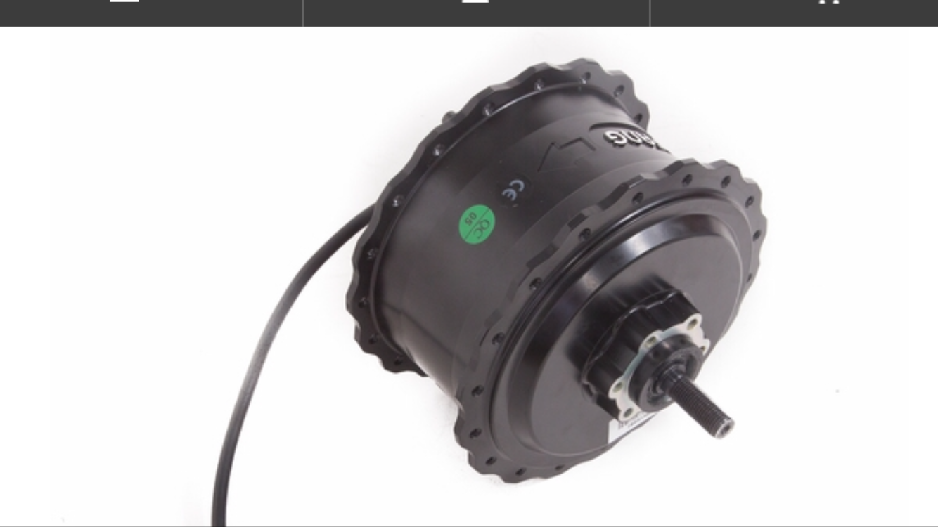

Roman01
Нашёл информацию на форуме по Sondors
Они меняют штатный мотор 350 на 750 Вт
Батарею полный заряд 60 В
Максималка 28-30 миль/ч - считайте 45-48 км/ч
На Фэт байке
Сила тока 25 А
Предполагаю, если поднять напряжение до 65 В и 35 А ... можно догнать будет до 55 км/ч

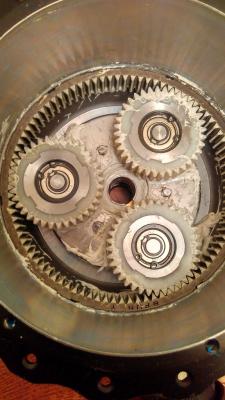

Народ! Кто встретит шестерни усиленные в продаже, отпишитесь пожалуйста. Тут же они шире, чем на обычных мк, а у 750Вт еще и со стальной посадкой подшипника. Мне не попадались пока.

Ferum.. каким напряжением и силой тока кормишь мотор ? Какие у тебя скоростные показатели ?

А есть возможность у обладателей такого мотора снять все размеры с вашего "жирного" бафанга? Я в свою очередь мог бы выложить здесь его 3Д модели тогда, втч параметрический STEP. Возможно кому-то еще это будет актуально.
Alex_inGenesis
Да, и на сколько он спиц?
Судя по фоткам 32, а продавец в Питере такого мотора сказал, что на 36. Или они двух типов по спицовка бывают?
Андрей70
Тоже заказал такой мотор на Алиэкспресс, судя по фото 36 спиц, там вроде как и размеры указаны.     https://ru.aliexpress.com/item/Bafang-rear-brushless-gear-hub-motor-48V750W-RM-G07-750-D-electric-fat-bike-motor/32705032203.html?spm=a2g0s.9042311.0.0.Ea6WdC
Alex_inGenesis
[user]Андрей70[/user], да, действительно, я другую фотку видел, там сложно посчитать было
newsky526
Здравствуйте,а может подскажет кто нибудь,с какой маркировкой должен быть мотор,чтобы от 48 вольт,было 400-420 оборотов на холостых. У продавца есть моторы 48В 750Вт ,но как всегда глухо с параметрами. :-)
Миникрошка 4 витка
Alex_inGenesis
Тоже актуален этот вопрос.
Смотрел их официальный сайт на немецком (на английском походу совсем заброшенная версия сайта, жирных бафанг о-в вообще нет), там аж четыре бафанга rm g06.350.dc (это его модель, если мне память не изменяет), все описания идентичны.
Надо просить у продавца фото гравировки с мотора. Искать на ней 6Т.
Alex_inGenesis
[user]edw123[/user], а есть информация, что на бафангах пишут сколько витков? На случай если китаец сделает вид, что не понимает о чем я.
Андрей70
Думаю что можно спросить у продавца, они вполне охотно общаются. Перед заказом спрашивал на счёт оборотов, ответили при 48в - 320 RPM. На сайте маркировка указана такая: 48V750W RM G07.750.D
