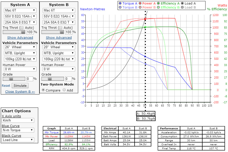

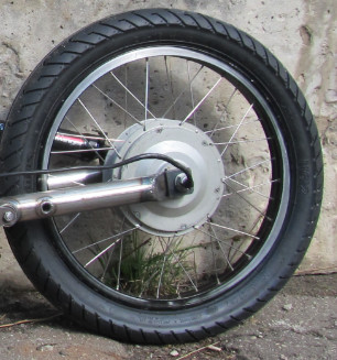

[user]Roman01[/user], Я ставлю на не широкий обод "жирную" резину или вообще мопедную на 16", диаметр получается больше чем 20" вело. Если батареи нет еще, собираете на 60-72v номиналом, будет и скорость под 60км/ч и со старта бодрый подхват. Меньше потерь на тонких проводах и т.д. Контроллер желательно не более 25а с токовым управлением(инфинеон 4, келли kbs/kls, китайские синусники).

Согласен с вами что на такой мощности (55В на 25А) 50км/ч это потолок даже для оптимально сочитания рпм и диаметра колеса. Советовать 20" дюймов я бы не стал поскольку совсем не известны обороты этого мотора. У вас по диаграмме для 20" колеса обороты более 500рпм, а где он их возьмет? Если из всей ветки более 340рпм у этого фэта не просматриваются, а если обороты в действительности около 400рпм то 26" дюймов гораздо предпочтительней и для максималки и для езды в горки чем 20".
Если будут точно известны обороты этого мотора то тогда программка даст правильный ответ с точностью до 95% :)

[user]Vik3[/user], Если он соответствует своему коду, то он близок по оборотам к маку, поэтому график и привел.
Не может скоростной мотор работать эффективней в 26", чем в 20" ободе, тем более в горку. Кпд хуже, нагрев больше. Спицуя в 20" обод мы как раз повышаем момент, кпд, но понижаем скорость.
В данном случае, в 20" колесе имеем те же 50км/ч и меньший нагрев, выше кпд. Да, можно ток поднять, в 26" поедет быстрее, но мотору поплохеет.
