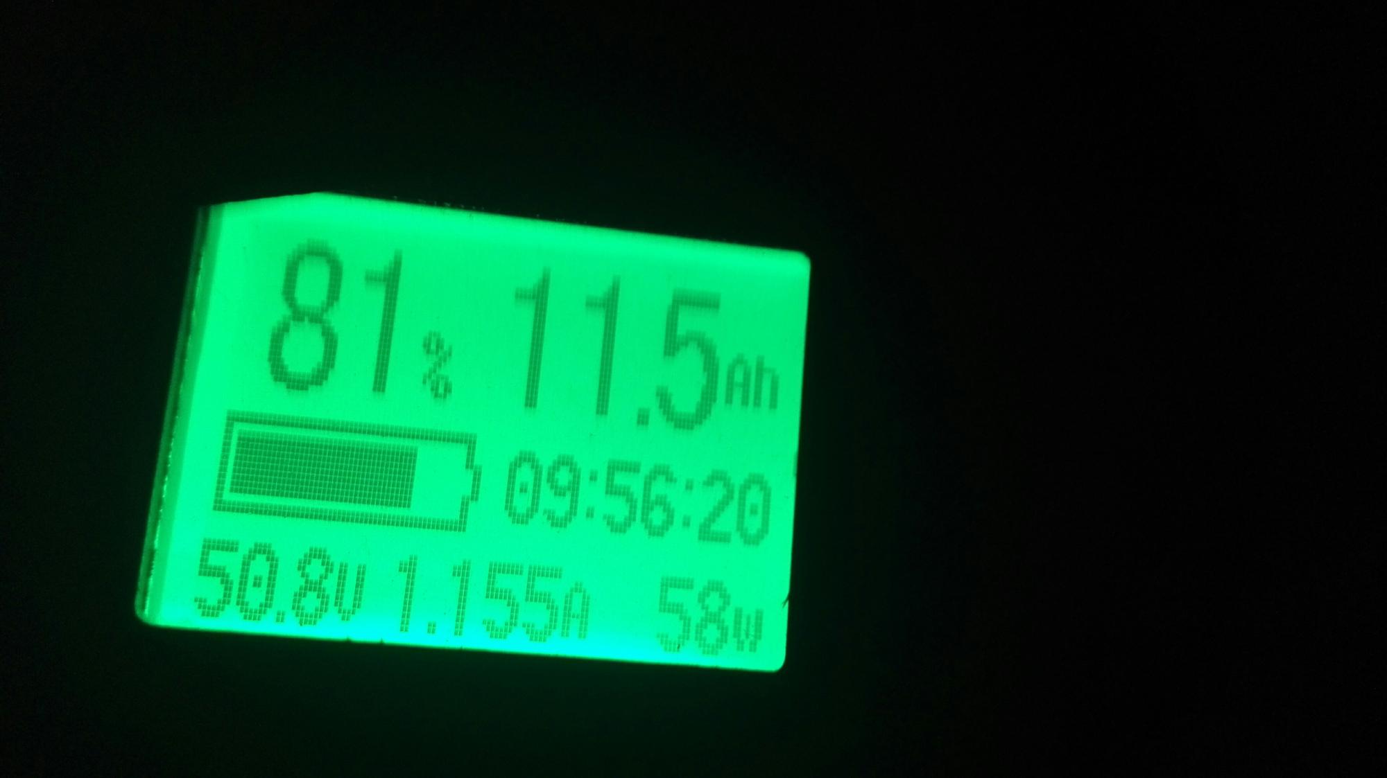

Батарея на 48 вольт , вот показания ваттметра на холостых оборотах:
Для моего конфига , этих оборотов маловато, нужно где-то 400-410. Придется подумать о повышайке... ;)

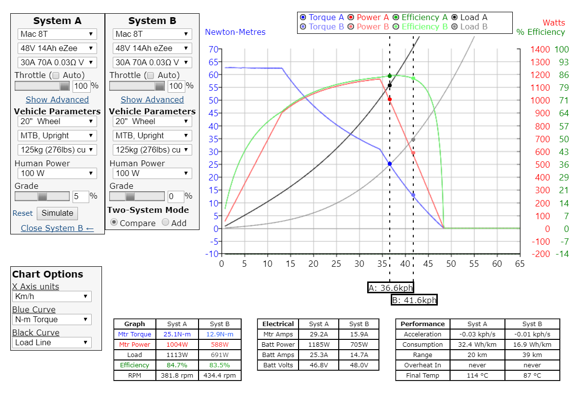

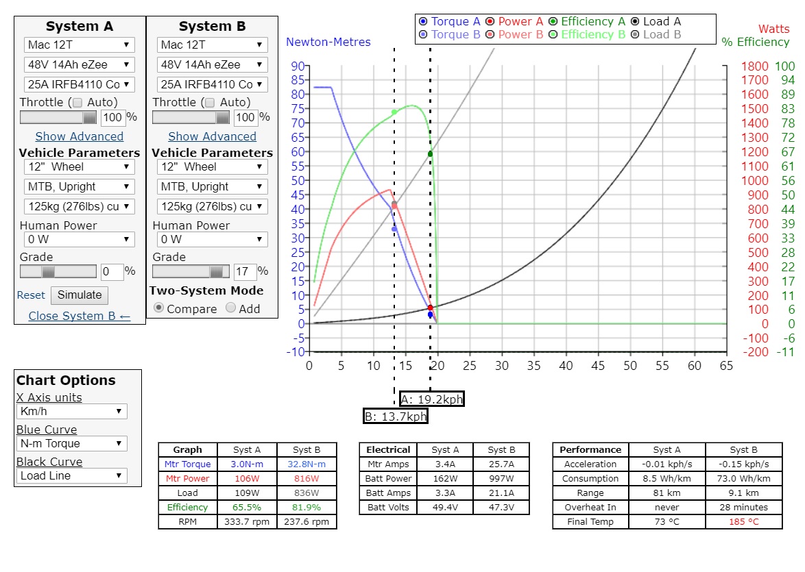

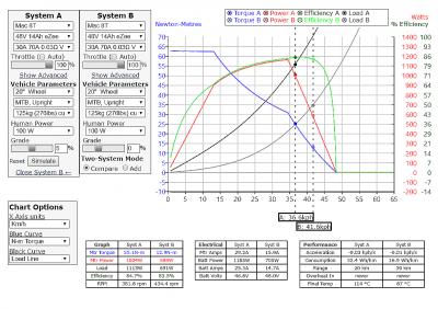

Оно вам нужно?  :bw: Вы уже убедились что этот Бафанг как и другие 4-х килограммовые МК  включая МАСи вкачиваемые 1500Вт  дольше 15 минут не выдерживают.  Если поставите такой МК с постоянной редукцией, то вам надо будет уменьшить вкачиваемую мощность до 1-1,1кВт, пойдете в 17% горки (10 градусов)  на 13км/ч в течении получаса , а максималка по равнине упадет до 17-19км/ч :
однако вы сможете брать 30% горки на скорости 8км/ч в течении 6мин, а это почти километр что неплохо :) В принципе да, если вас не смущает скорость 18-19км/ч по равнине то это хороший вариант для одного мотора :)
