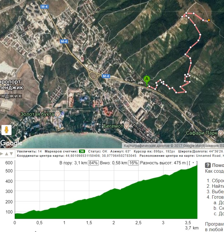

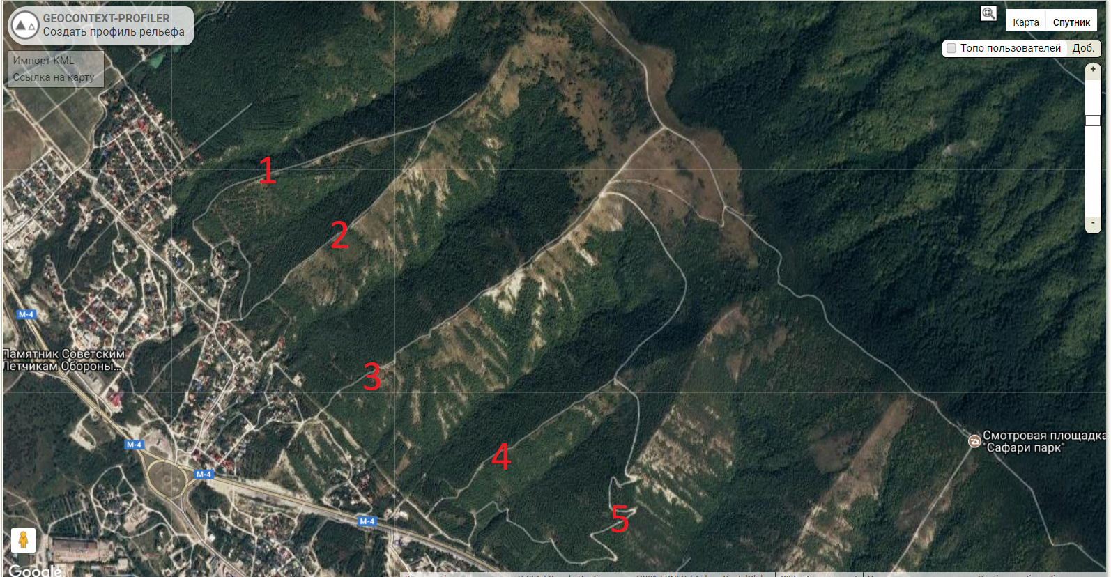

Пока так и непонятно по какому маршруту вы уже второй раз испытываете Бафанг. Вы сказали что это в районе кольца - я вижу там пять дорог на хребет. Я их пронумеровал - какой номер из них?:
И ещё нужно знать общий вес самоката вместе с вами чтобы знать куда идут эти полтора киловатта на скорости 20км/ч :)
Та которая под номером 5, по остальным я тоже ездил, но они либо тупиковые, либо переходят в тропинки, местами почти не пролазные, где и пешком то не так просто пройти. Вес самоката где то в районе 35 кг., ну и мой вес с рюкзаком и дополнительным аккумом в районе 90 кг.

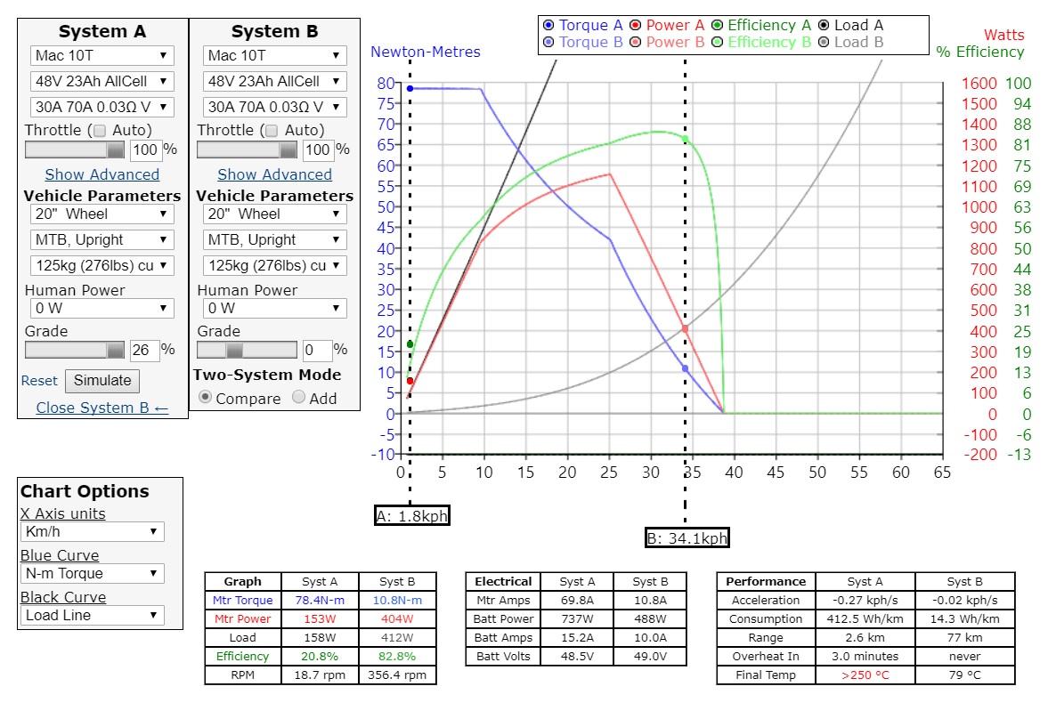

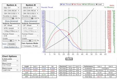

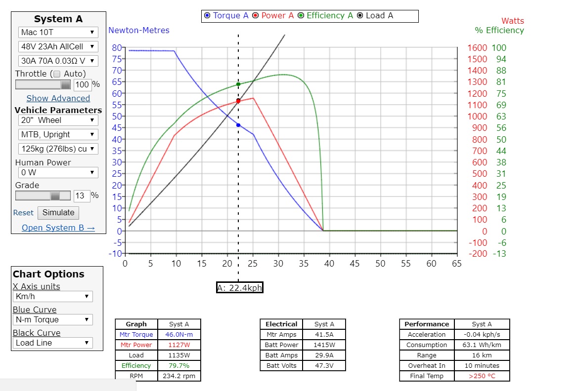

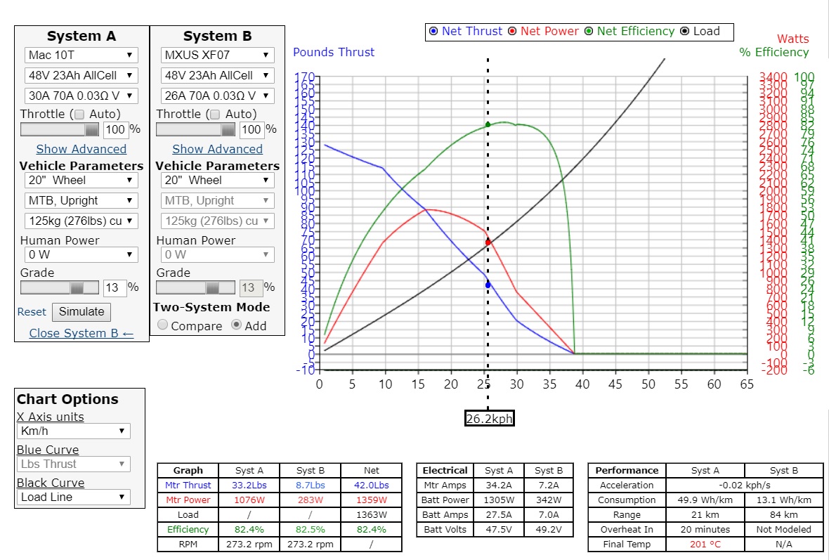

Как видим программка показывает подъем на 475м , длину 3,7км и средний уклон 13% или 7,5 градусов (10-20 градусов нет) :
естественно ОООчень серьезный подъем, но вторая программка показывает что он действительно берется на 30А и скорости около 20км/ч  и с перегревом через 10 минут, а это через 3км и это МАС, т.е. не доехав 700м:
С двумя моторами скорость будет побольше и перегрев через 20 минут:
это конечно теория, но похоже практика это подтверждает :)
Вы не совсем правильно меряете уклон, там от дороги мотров триста, она пологая и даже немного вниз идёт. И вы взяли средний уклон за весь маршрут, если просмотреть маршрут по секторам то там найдутся участки и до 20 градусов, и я это не придумал сам, мне это показала та же самая программа.  :-) И почему то та же программа показывает мне средний уклон 16% и 9 градусов.   :-)
Я знаю что программка довольно часто врёт особенно при замере уклонов на коротких участках, но здесь идет речь о крутом затяжном подъеме где важен средний уклон и 300м ничего не меняют тем более крутые короткие пупки длиной 20-30м.  Даже они не могут быть более 14 градусов поскольку ваш конфиг в 15 градусов (26%) уже не тянет :
и это при максималке 34км/ч, а если там действительно 40км/ч то он должен сгореть через 6,5 минут.

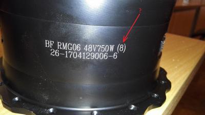

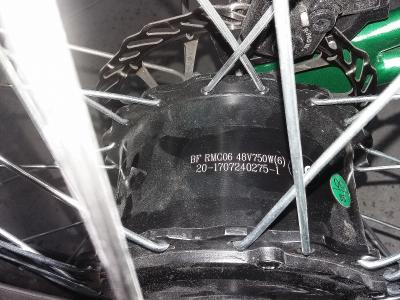

Кстати вас уже спрашивали и это важно знать всем что у вас написано в скобках на корпусе двигателя ( лучше фото для истории  :-) ):
раньше вы говорили что там "6", но это маловероятно - получается что у вас самый скоростной Бафанг  т.е. обороты за 400....может вы говорили о "6" которая во второй строчке?

Хорошие данные дал сам топик стартер Sergio888 в начале ветки :
1. На холостом ходе - скорость 42кмч, что соответствует 340rpm на 48в (или на 36в должно быть 255rpm (340/48 *36). Видимо стоковый мотор мне попался тяговый, явно не скоростной)).
2. По ровной, плоской дороге - скорость 37кмч. Разгон от 0 до 35км/ч примерно 3-4 секунды, очень быстро, быстрее чем на Bafang BPM и MAC. Мотор очень резвый на ускорение, очень хорошо тянет в гору.  Bafang 750w нагрелся у меня всего до 60гр в тех местах и горках где BPM грелся до 110гр, что порадовало.
а у него 8т (по его утверждению, жаль без фото надписи на моторе) или ( 8 )   .... ну и когда это было чтобы у 8т  на 36В было 255рпм? Это где-то 12т-13т.
Сейчас есть хорошая возможность прояснить какие все таки обороты у скоростных и тяговых версий этого мотора на 48В в зависимости от  указанного числа в скобках.

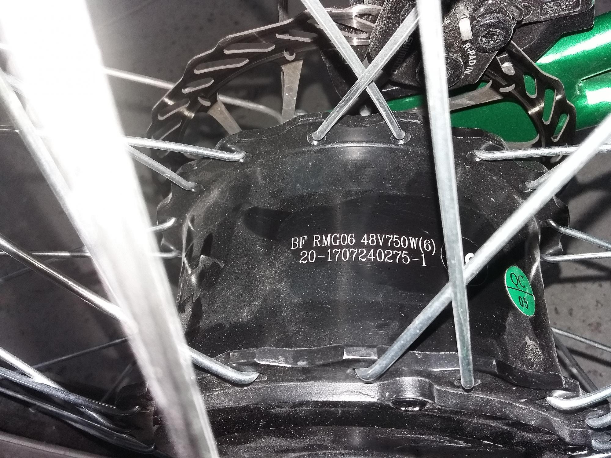

Андрей70
Вот фото моего мотора.
Сегодня проверил максималку, получилось 38 км/ч, правда аккумулятор был разряжен на половину, но думаю что на полностью заряженном ситуация не сильно изменится. Но и не могу гарантировать что это был действительно ровный участок. У нас в Геленджике вообще сложно найти ровный участок дороги, и даже когда кажется что едешь по прямой, всё равно едешь либо вверх, либо вниз :-)

Если смотреть по фото, то это скорее всего 500 ватт мотор, у него статор и магниты поуже будут, хотя внешне они одинаковые.
krym2016
#287
Опа :-D
Третья версия)
На али встречался такой мотор который позиционируют как версию  для 20"(я так понимаю что это первая цифра во втором ряду)
Теперь ясно почему у Вас ,фазные сплавились раньше перегрева обмоток мотора.
А какая ширина ротора у Вас, я по масштабу фотограффии намерил ширину около 40 мм.
