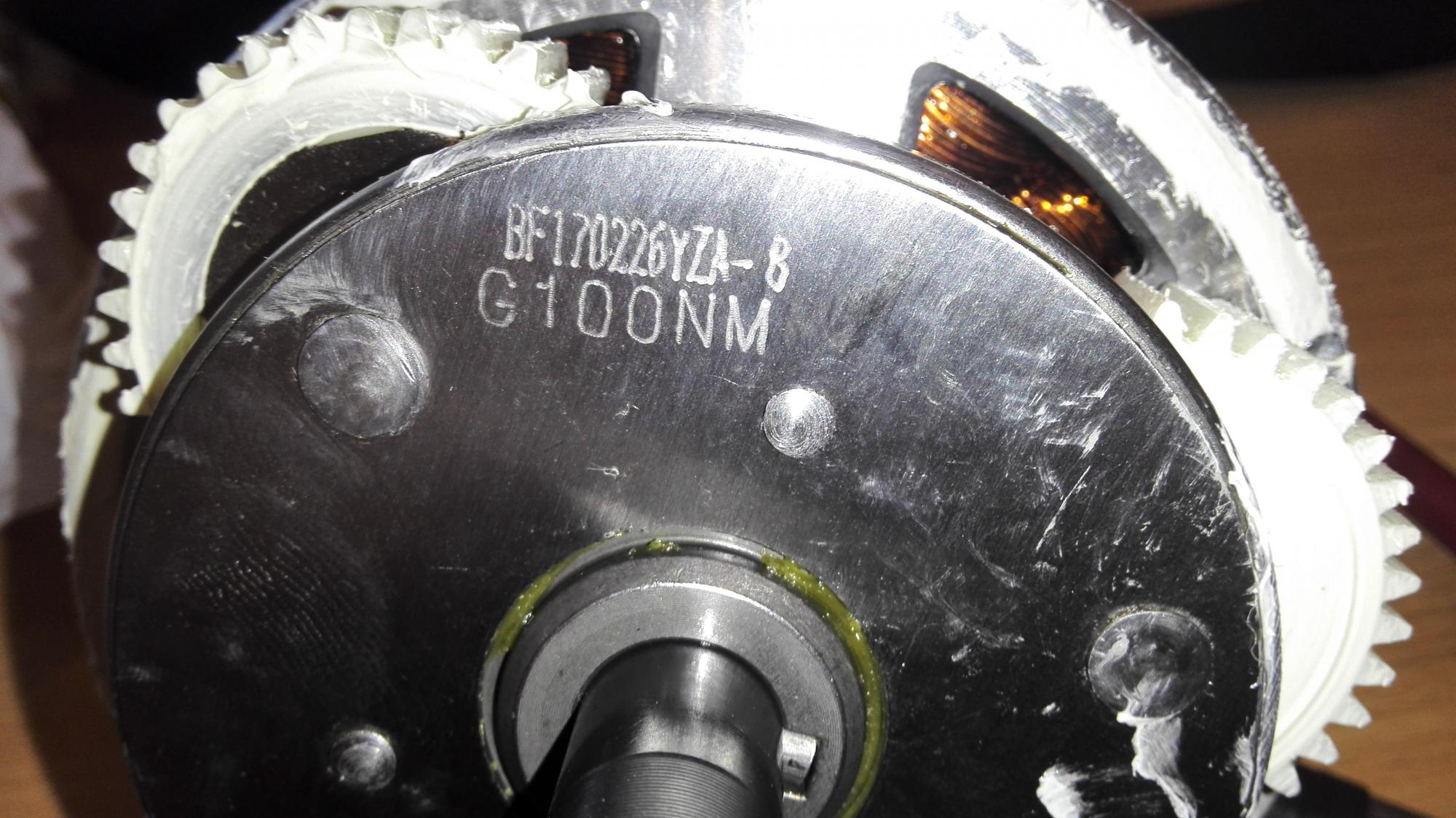

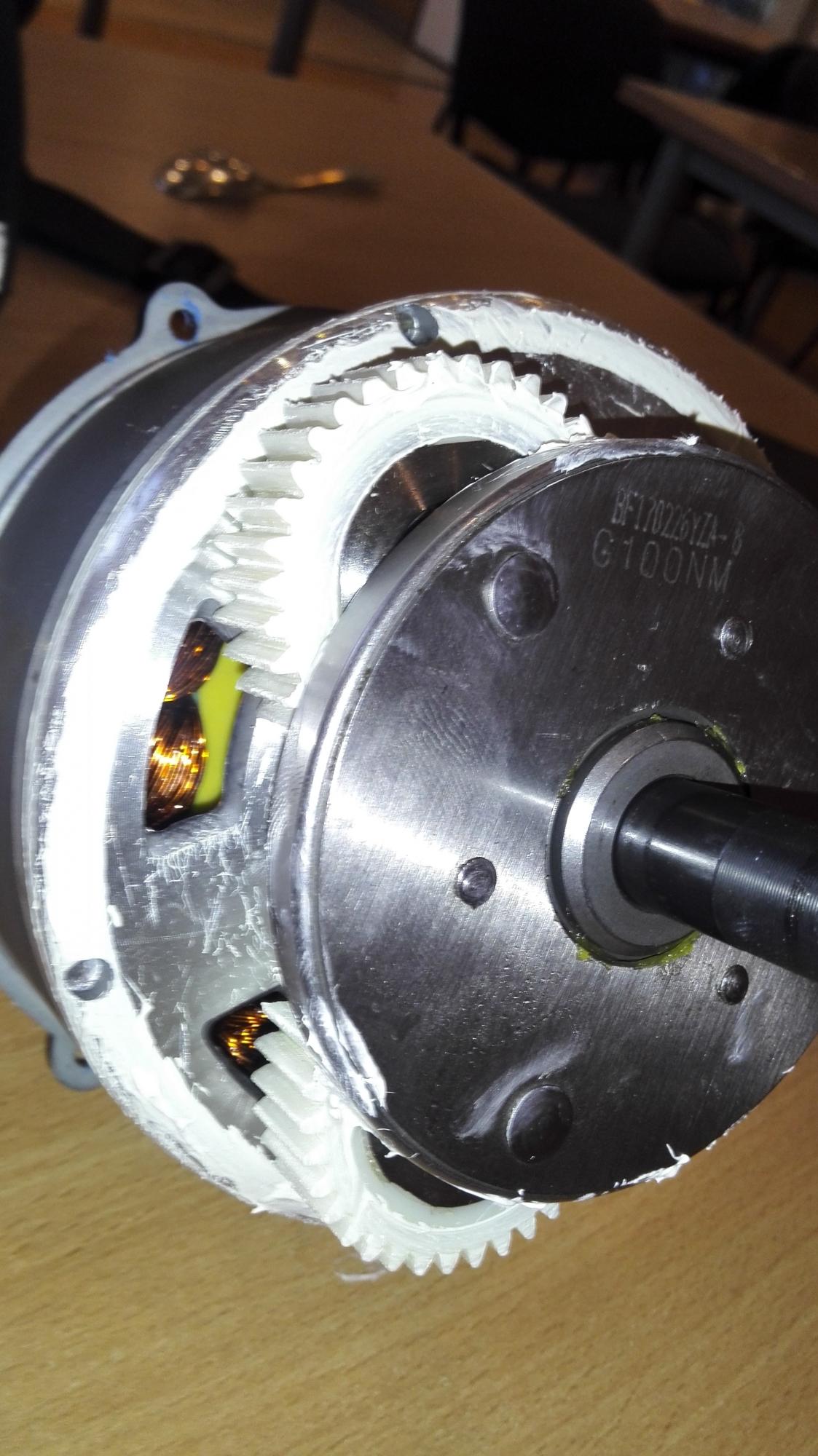

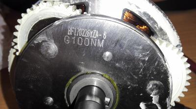

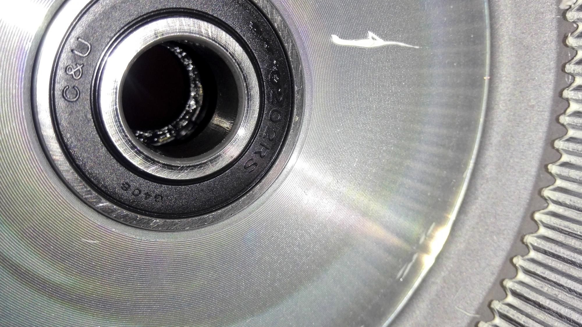

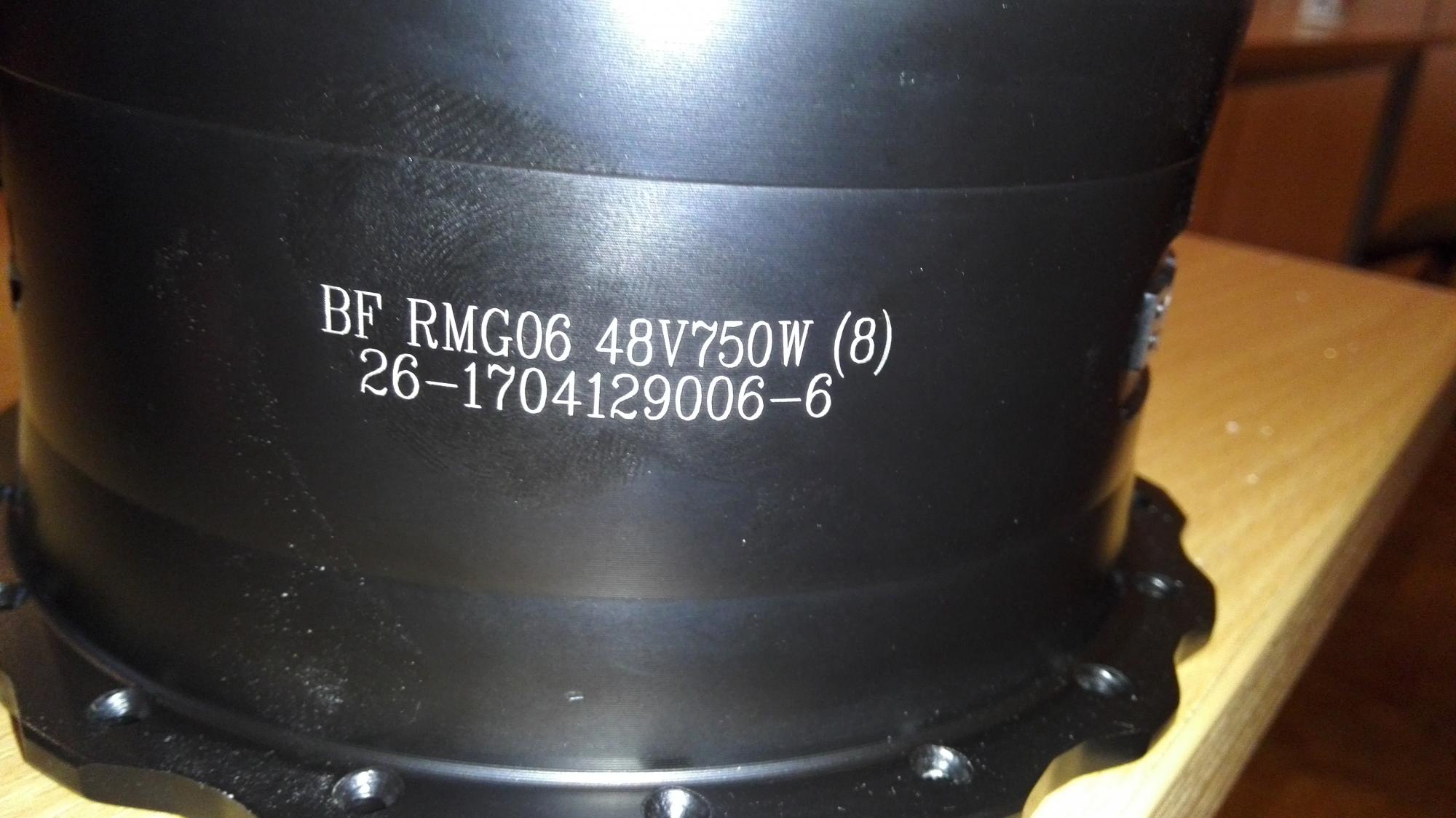

Сегодня получил , такой мотор:
Ещё  не подключал, поэтому не знаю , что с оборотами. Проверю- расскажу.
Внутри , фривил , старого образца с интересной маркировкой 100Nm !
Шестерни- усиленные, со стальной обоймой:
Поскольку мотор я буду переделывать , под дроп в 135мм, то было мне интересно, что там с мясом, где крепёж под тормозной диск? А там , всё отлично, можно лишний металл сточить и сдвинуть и диск и сальник, ближе к корпусу:
С другой стороны:

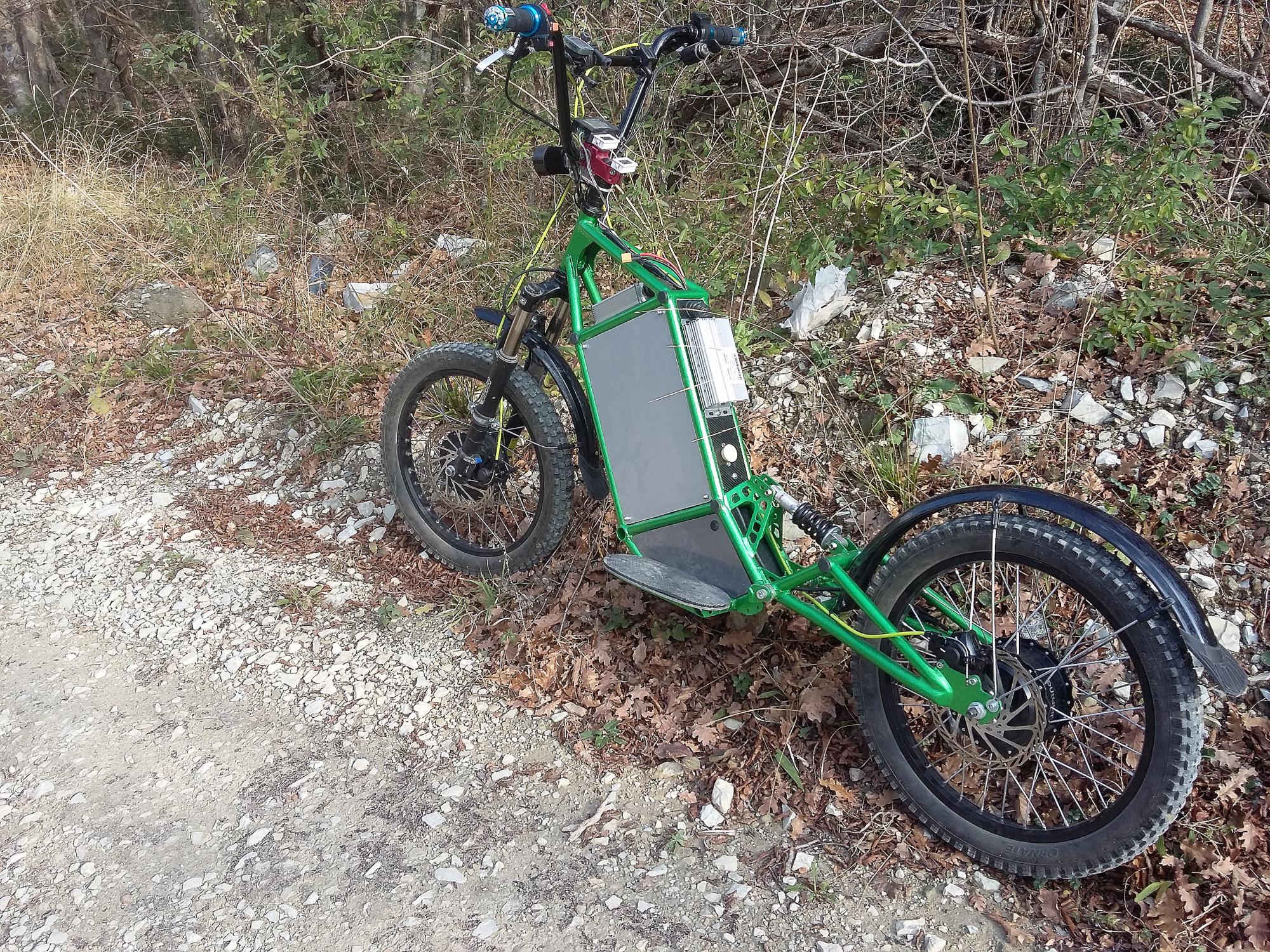

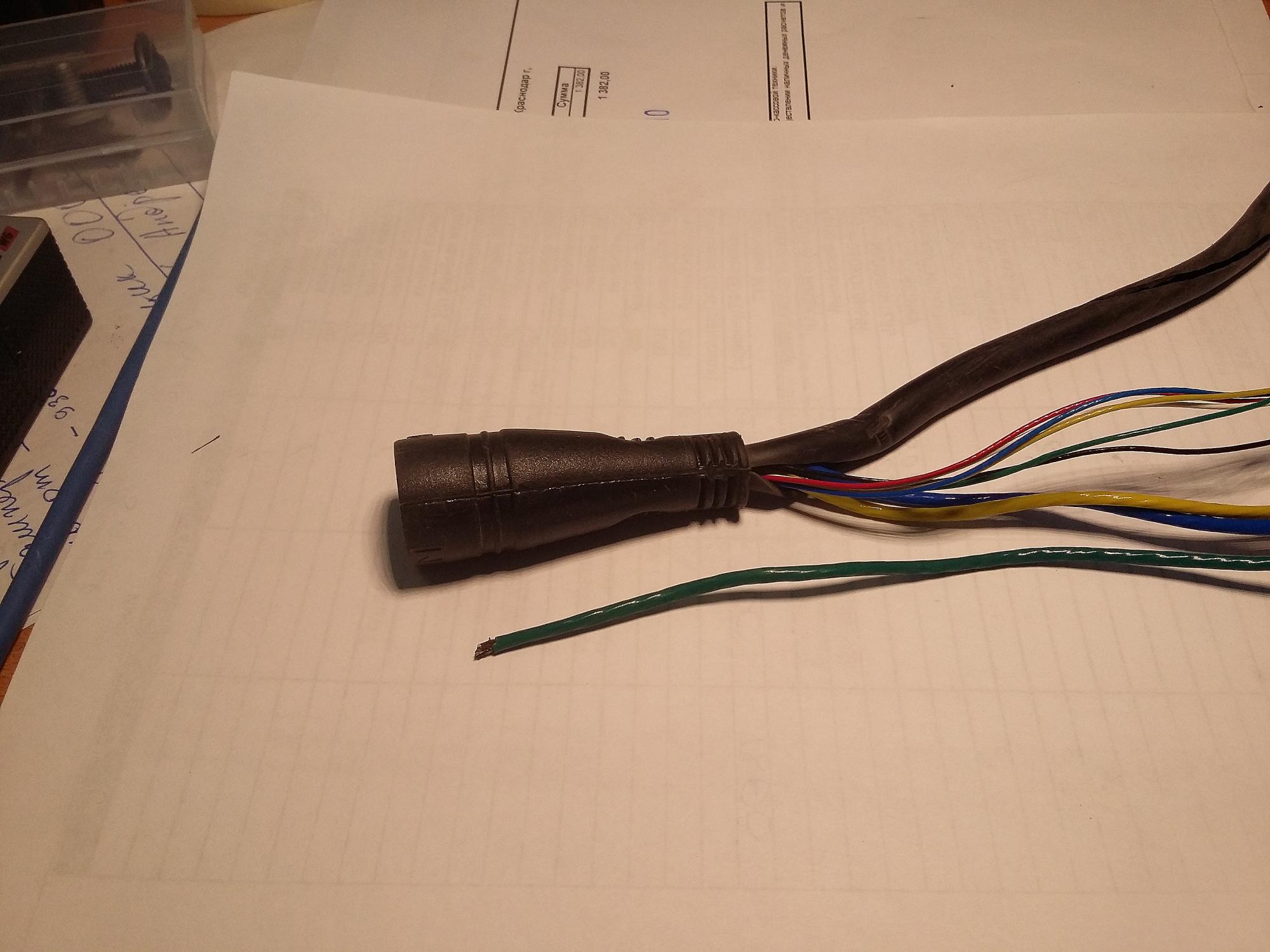

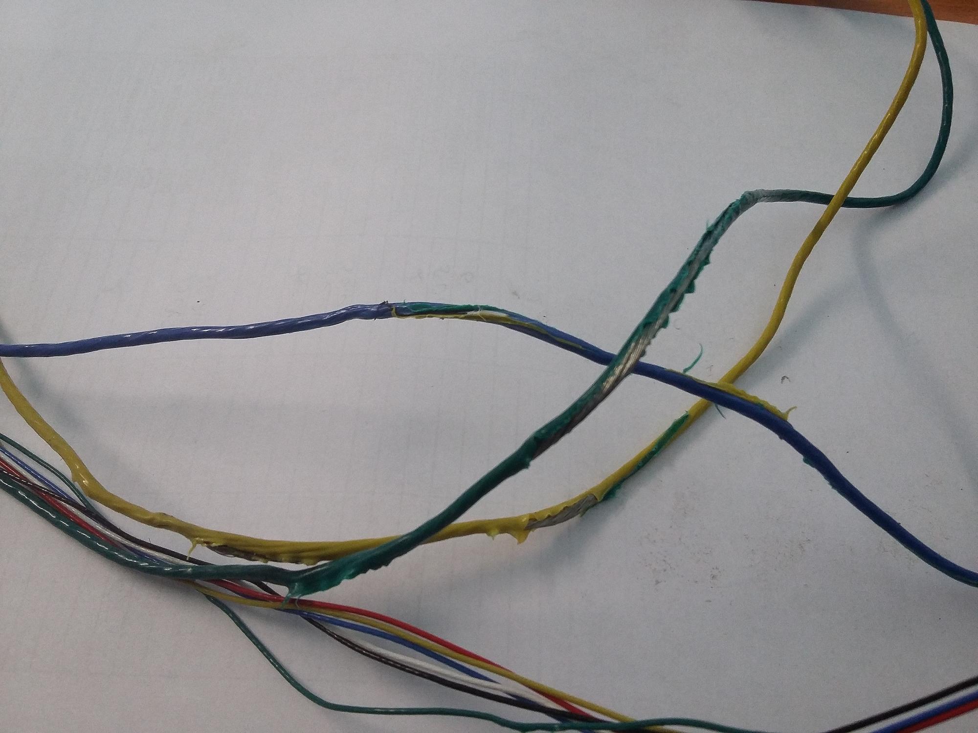

Ну что, провёл сегодня очередное тестирование, когда начал подниматься сразу не заметил что передний мотор отключен, настолько бодро этот моторчик тащил в горку,  ну раз уж так, включать не стал, решил провести тест по максимуму.  Ваттметр стабильно показывал 30 ампер и 1500 ватт, и меньше не опускался, это максимальные возможности контроллера.  При этом скорость была в районе 20 км/ч.  Ровно через 1,5 км мотор пару раз дёрнулся и затих, на ручку газа отвечал монотонным дырчанием и отключался, фазные провода были настолько горячие что начали плавиться, температура мотора была 82 градуса, и после остановки начала быстро снижаться.  Покрутил назад, вращалось легко, т.е.  замыкания фаз не было. Что к чему, разбираться не стал, отключил питание от контроллера, и на последок, для сравнения, решил проверить как будет ехать 500 ватный MXUS XF 15 на этой же дороге.  Скажем так, разница была колоссальной, он ехал на пределе, потребляя 25 ампер( шунт у контроллера немного залудил), скорость при этом была не более 10 км/ч, и было понятно что долго он так не протянет, проехав метров 200 решил мотор больше не мучить, развернулся и покатил вниз.
Дома, при прозвонке тестером выяснился обрыв одной фазы.  Снял фазный провод, зрелище было удручающее, внешняя изоляция местами поплавилась, фазные провода тоже сплавились между собой.  Проблема оказалась в герметичном разъёме который соединяет фазный провод с мотором.  Внутри один из проводов просто отвалился, стоило его слегка потянуть и он вывалился из разъёма безо всякого сопротивления.  Сейчас буду менять фазные провода, купил метр пв-3, сечением 4 квадрата, буду тянуть к мотору, и как не хотелось лезть в мотор, но чувствую придётся. :-)
Андрей70
так выглядит фазный провод
а это отвалившийся провод

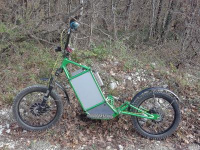

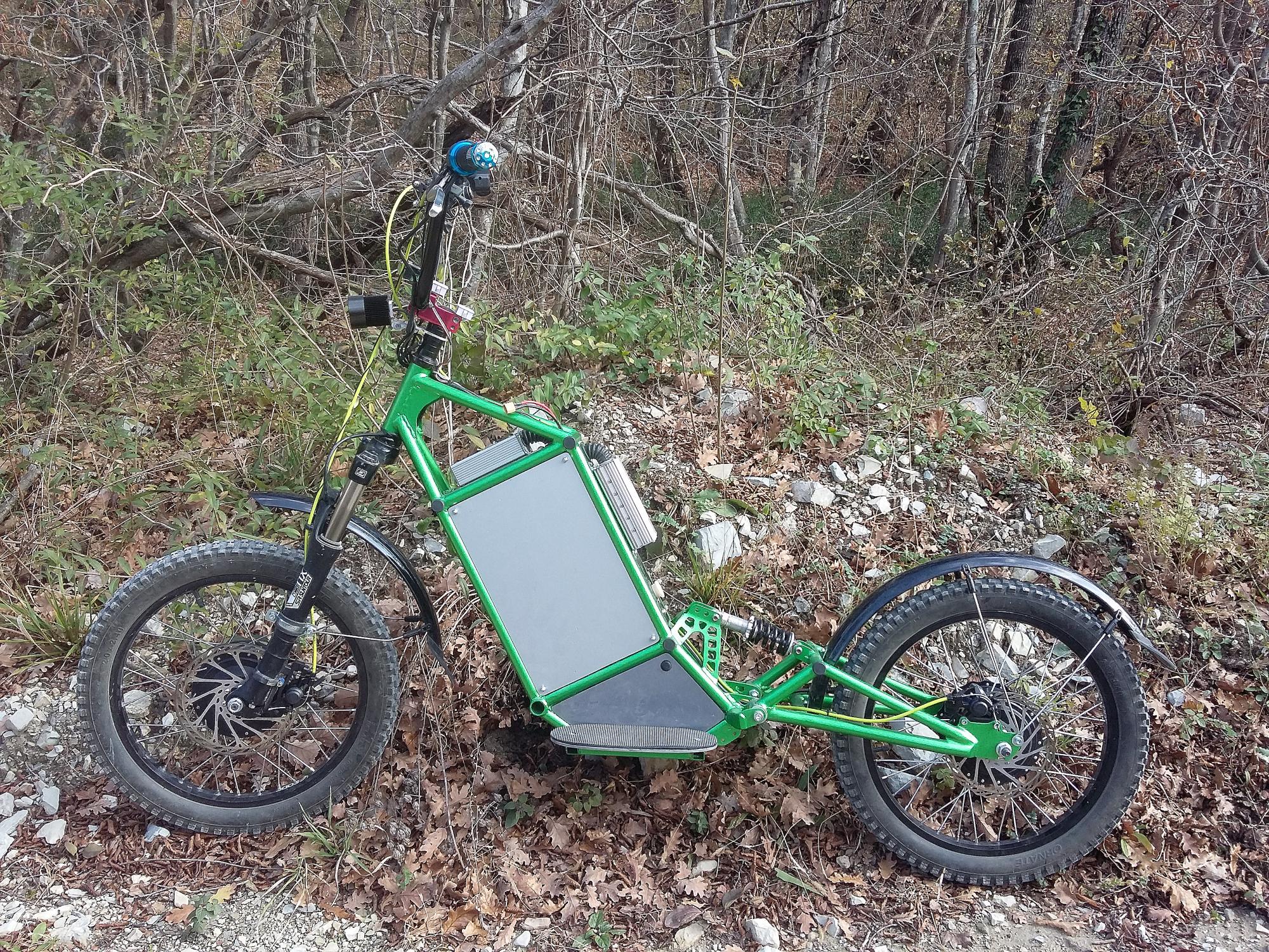

ну и как обещал фото самоката
krym2016
[user]Андрей70[/user], самокат огонь)))
У Вас фазные провода покрыты тефлоном,и он поплавился,ПВ сплавится на много быстрее.
менять лучьше на тефлоновые или силиконовые.
serg79
[user]Андрей70[/user],  а второй разьем  который папа  как  поживает ? есть фото?
