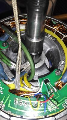

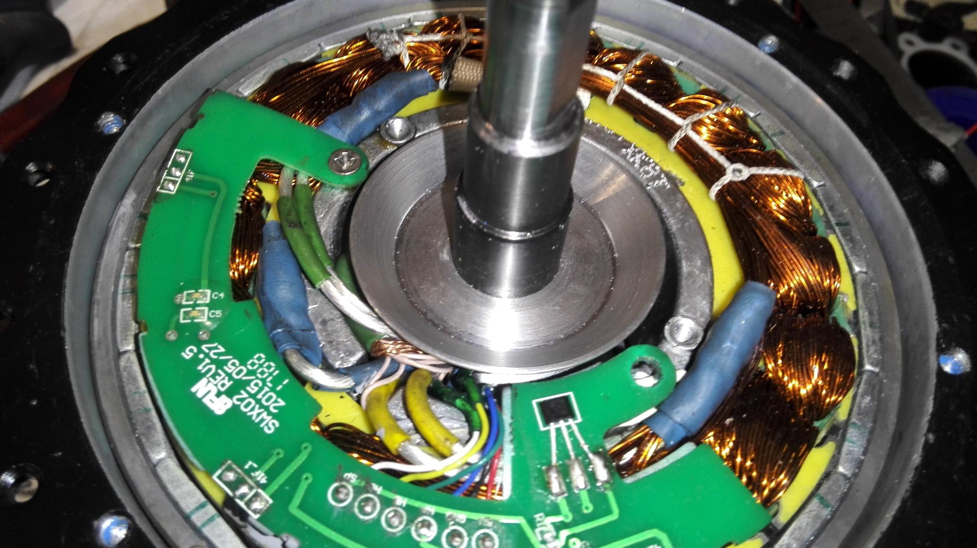

 %-) кстати, я присмотреля к статору и увидел выбитую керном маркировку 8Т , что соответствует маркировке на корпусе. Пока запаял только фазные концы и обнаружил, что у меня нет нитки , которая не плавится, чтобы обмотать обмотку. Также вклеил на термосиликон , термодатчик.  :-)

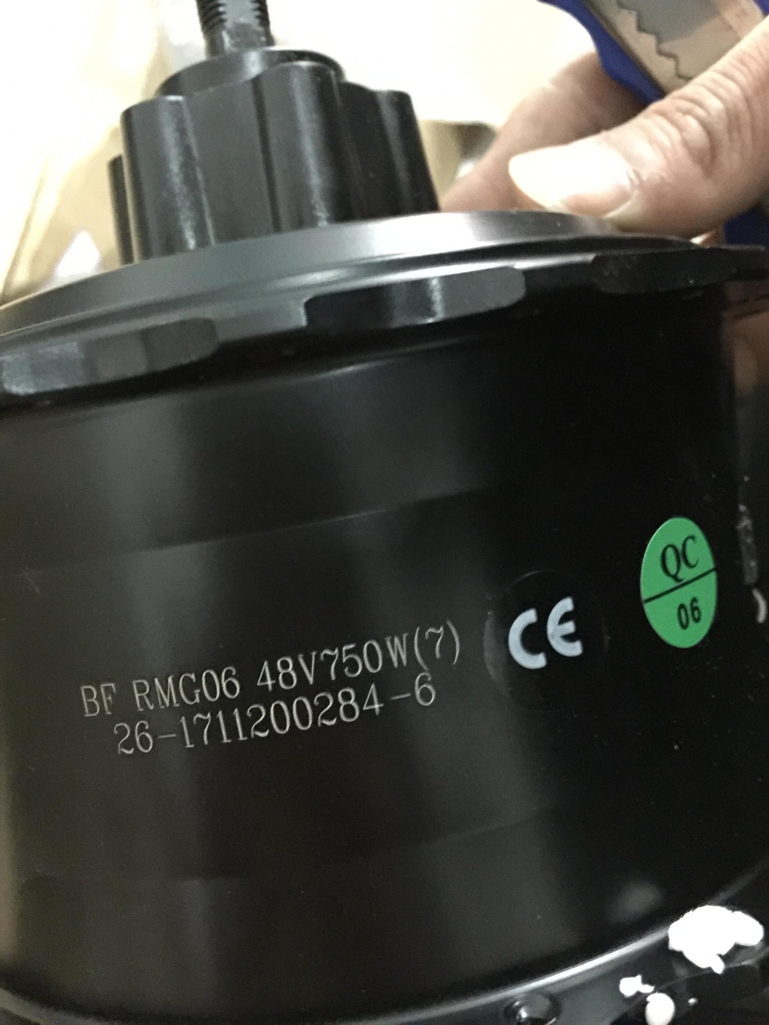

Отлично!  :-) Раз есть и ( 7 ) то есть смысл ожидать и другие версии вплоть до (14).
Посклольку 7 между 6 и 8 , то ХХ где-то около 390рпм.
Самое интересное что ко всем версиям они прикладывают одну и ту же спецификацию - поди догадайся сколько у данного мотора витков  ( ? ) :bn:
Порылся в инете и нашёл еще  (12), информации об оборотах нет, но это явно тяговый и в 20" колесе для гор пойдет :) :

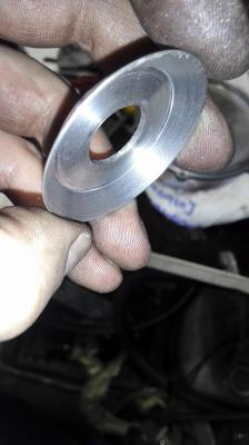

Если кому интересно , то продолжим :

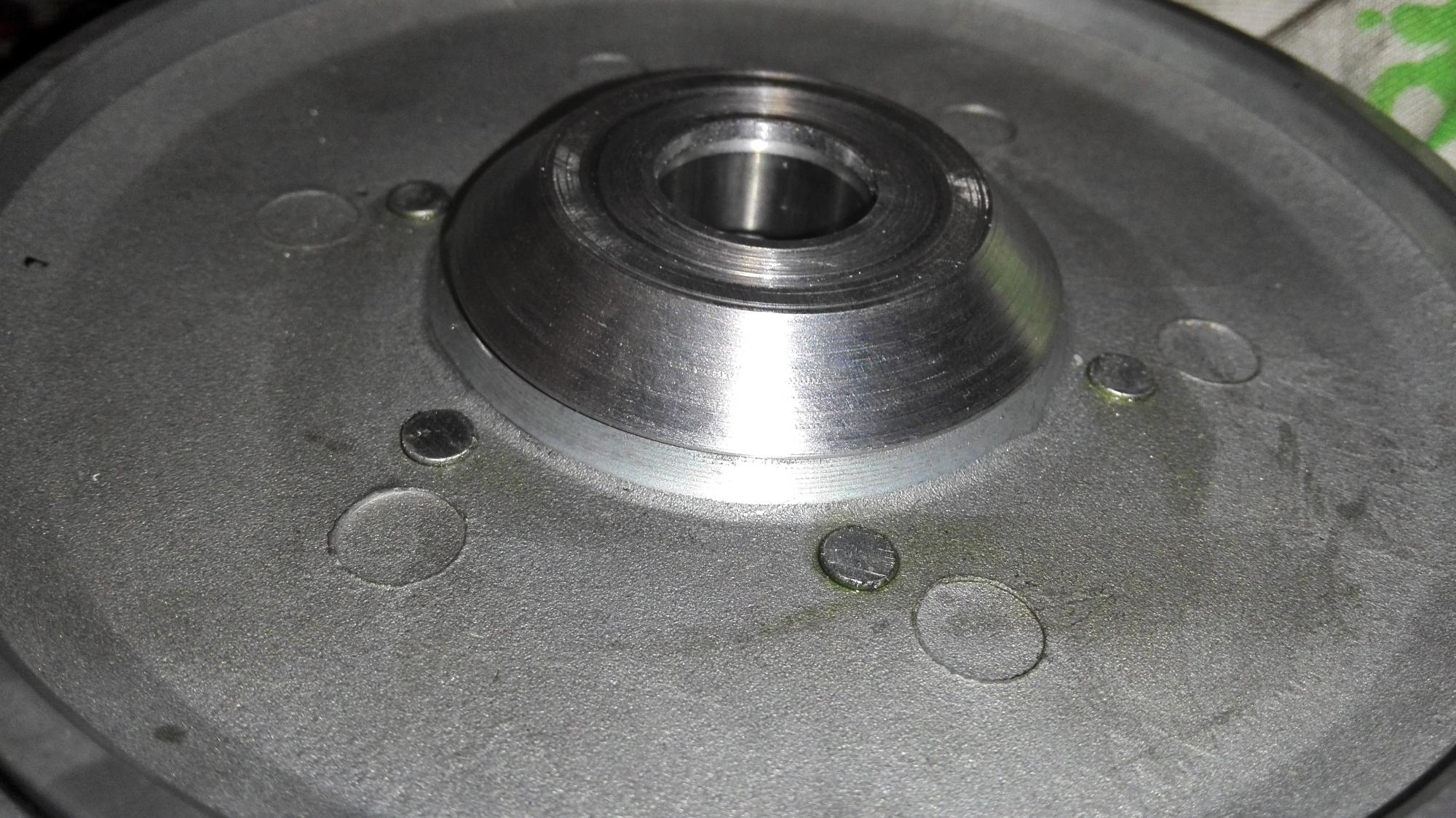

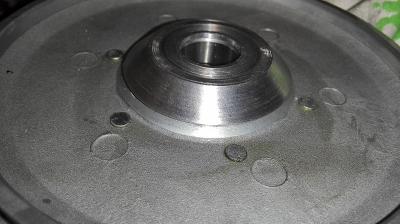

Припаял все концы и подумал, что нехорошо будет , если крышка их как-то , со временем перетрет. Потому, выточил вот такой , хитрый дистанцер из дюрали. Невесомый. Взамен набора регулировочных шайб.
А вот нитку для обмотки , ещё не купил  %-)
Работаем дальше ...
Работаем дальше ...
Весьма интересное решение, тоже фазные менять собираюсь. Что за нитки там применяют тоже интересно. Я как то кожух на руль покупал и нитка от него осталась, довольно толстая и крепкая, я её паяльником погрел, не плавится, на другом моторе применял, пока вроде держится. Ну это вариант из того что было.

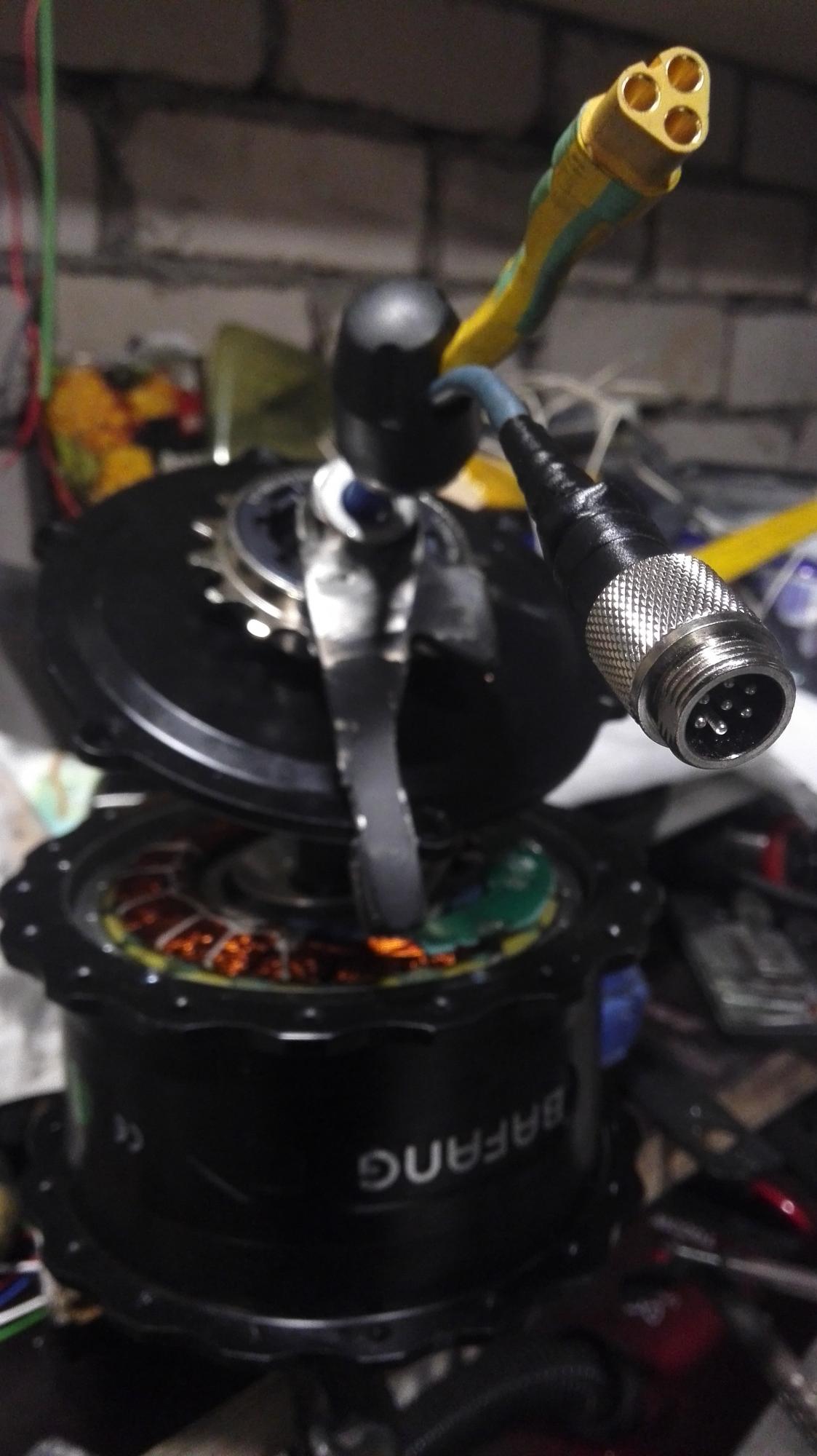

 %-) Очень не простое дело, припаять микро разъем 12mm,  на 7 пинов! Но всё получилось!  :wow:

Garpun
[user]newsky526[/user],
Ищите в магазинах для вэйпа шнур кремнеземный. Только именно шнур , нить имеет меньшую прочность.

newsky526
Ого, спасибо , может 1000 °С , это уже перебор ?  :exactly:

Надо чтобы не плавилась, от паяльника. ИМХО

Порылся в закромах - нашел нить и шнур. Попробовал вязать. Действительно нить малопригодна для бандажа . Чуть сильнее потянул, и она осыпается. (стекло однако). Шнуром получилось лучше. Только выбирать надо тоньше. На первом фото монтажный провод 1 кв. мм. и шнур шк-н 1.5 какой был(толстоват). Лучше просто шк.

krym2016
ну на паяльнике и 500 градусов может быть.
Думаю что правильнее отталкиваться от рабочей температура лака.
если капорновой  мало, можно тефлоной(сантехническая нить) обмотать сложив в несколько слоёв.
