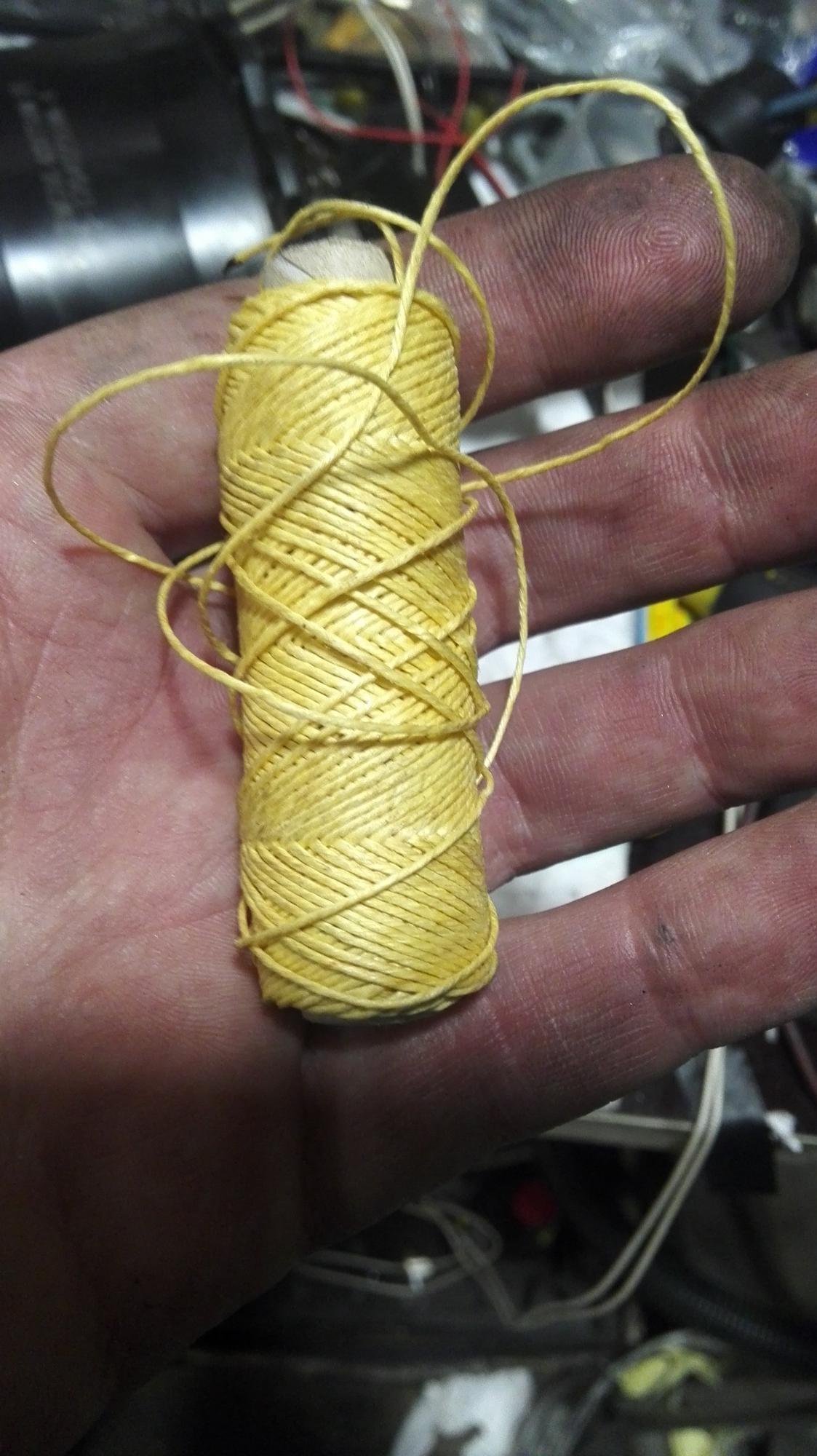

Я завтра в швейный магазин заеду, посмотрю , что там есть. Хочется уже мотор доделать и ехать дальше. Ведь весна не за горами!
Заехал и купил! Льняные нитки, не плавятся, толстые, хрен порвёшь!
Миникрошка 4 витка

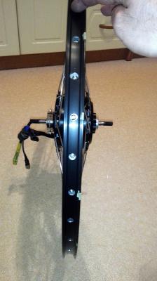

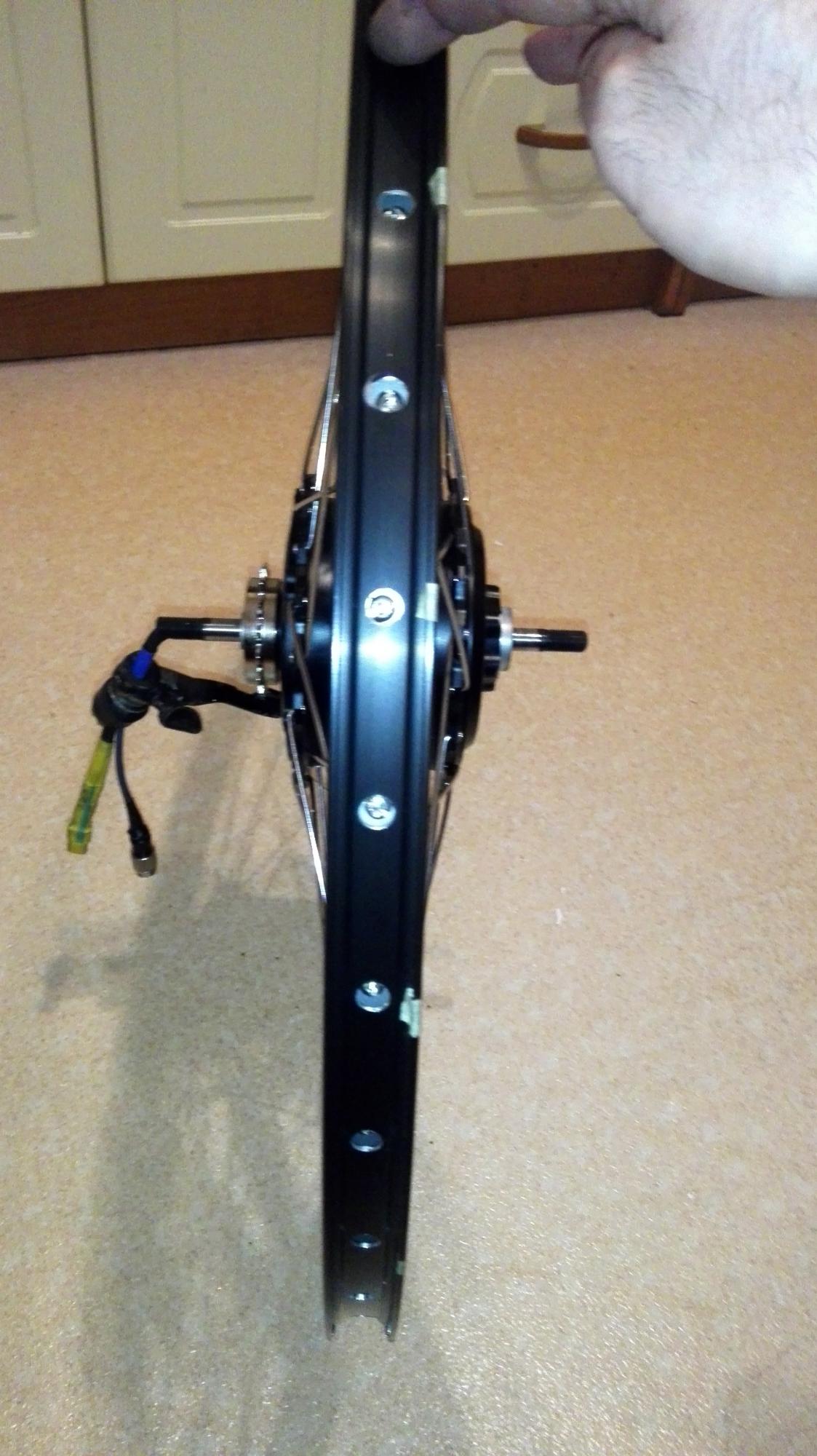

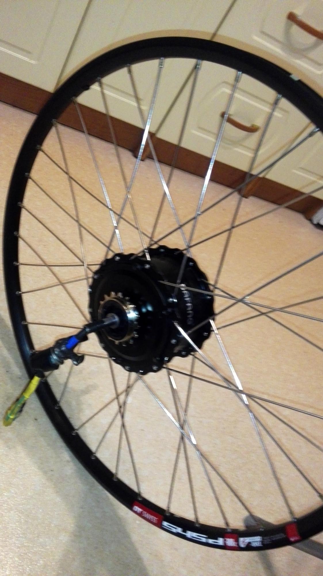

Собрал мотор и заспицевал наконец-то колесо. Обод DT Swiss 700c, спицы - нержа 2.6мм  :kidding:
Миникрошка 4 витка

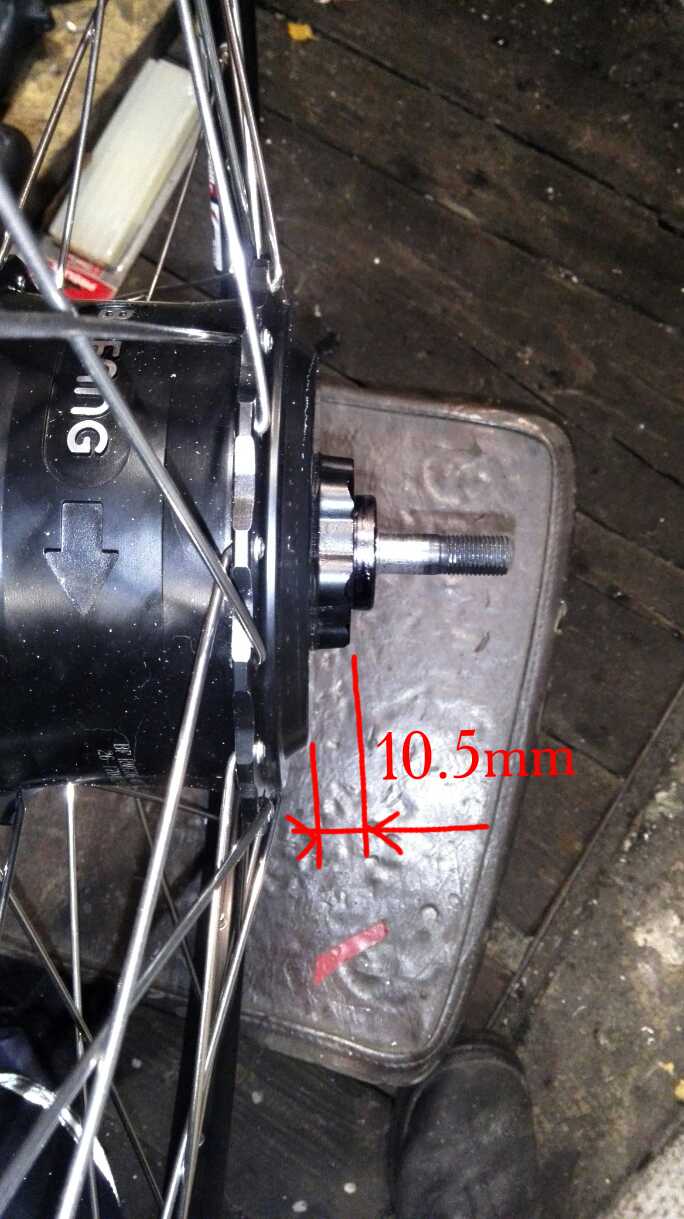

[user]newsky526[/user], а какой ширины(ну между дропаутами) получился мотор?
newsky526
#435

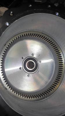

Стандартный, на 135мм. Ещё только , адаптер тормозного калипера надо сделать свой, обычной не подходит. Тормозной диск - 180мм или больше. Со 160мм калипер не помещается.
Для тех , кто захочет повторить, только один размер  имеет , принципиальное значение, это расстояние между плоскостью редукторной крышки и выступом под тормозной диск. Он не может быть МЕНЬШЕ 10.5mm !!! Все остальные размеры , делаются по месту. Отверстия под резьбу , можно сверлить насквозь.

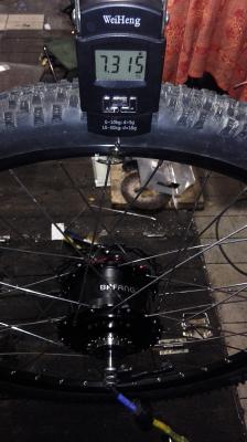

А вот и вес колеса в сборе  ;-)
Резина Швальбе СмартСам плюс 29" х2.1"

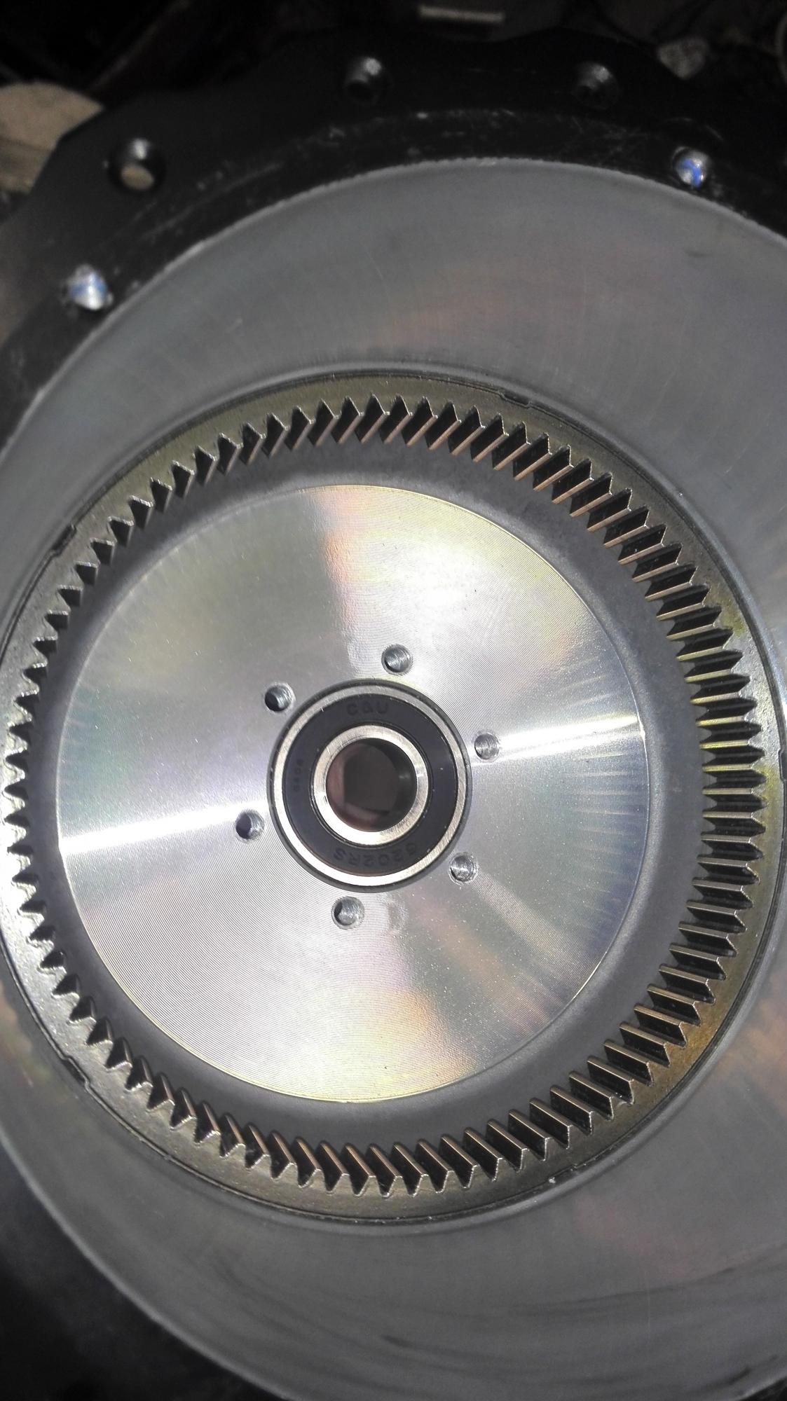

Леxa
Кто покупал или видел в продаже шестерни на эти моторы, дайте ссылку пожалуйста сюда или в личку  :cycle:
хочу купить такой мотор, но без возможности замены расходников боязно как то...

А сколько вы в него вкачивать собираетесь, что так за шестерни переживаете.
Леxa
1-1.5 квт. Пробеги у меня большие и по говнам поездить я любитель. Хотелось бы к движку сразу в запас взять комплект шестерней, чтобы в сезон не метаться по магазинам или не ждать пол лета заказ из Китая
Андрей70
Именно в таком режиме он у меня и работает, езжу по горным каменистым дорогам, а сейчас и и по говнам в том числе,  и если и существует какая то проблема, то это скорее перегрев.  От долговременных 1,5квт мотор начинает перегреваться довольно быстро, и провода плавятся.
Леxa
Какой у вас общий пробег на этом моторе?
Андрей70
Цитата: Леxa от 22 Янв. 2018 в 17:32Какой у вас общий пробег на этом моторе?
Примерно 500 км, я понимаю что делать какие то выводы ещё рано, но скажем так, другой редукторный мотор мощностью 500 ватт получал до 1,5 квт долговременно в тех же режимах, и прошёл более 3000 км, и чувствует себя прекрасно, для него конечно проблема перегрева была ещё более актуальна, а у этого запас прочности поболее будет.
Леxa
Запас прочности это хорошо, но расходники необходимы. Если даже шестерней на 10 тыс хватит, то в следующем сезоне всеравно пригодятся

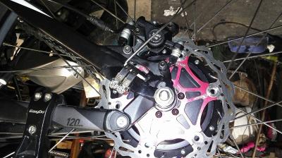

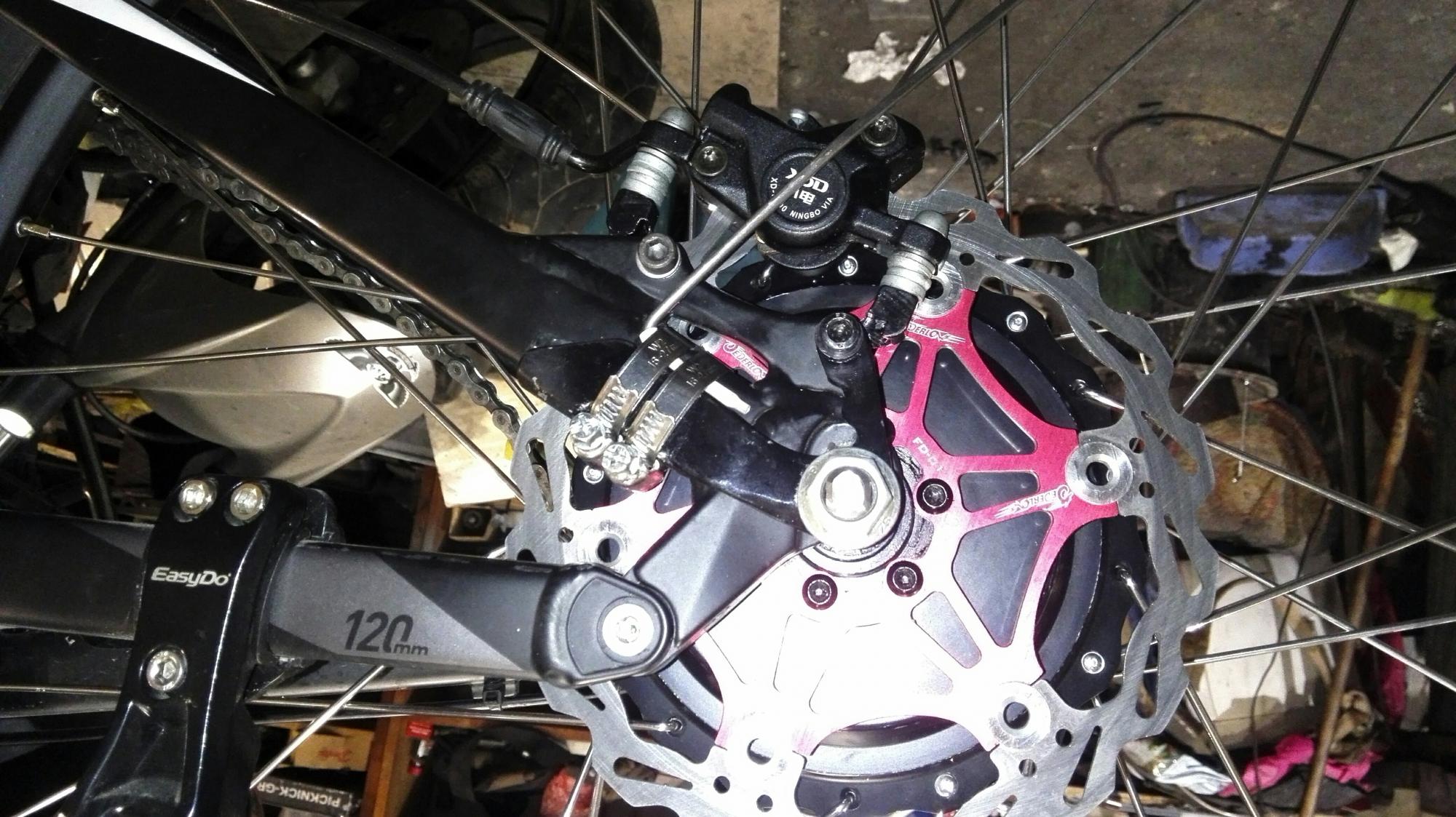

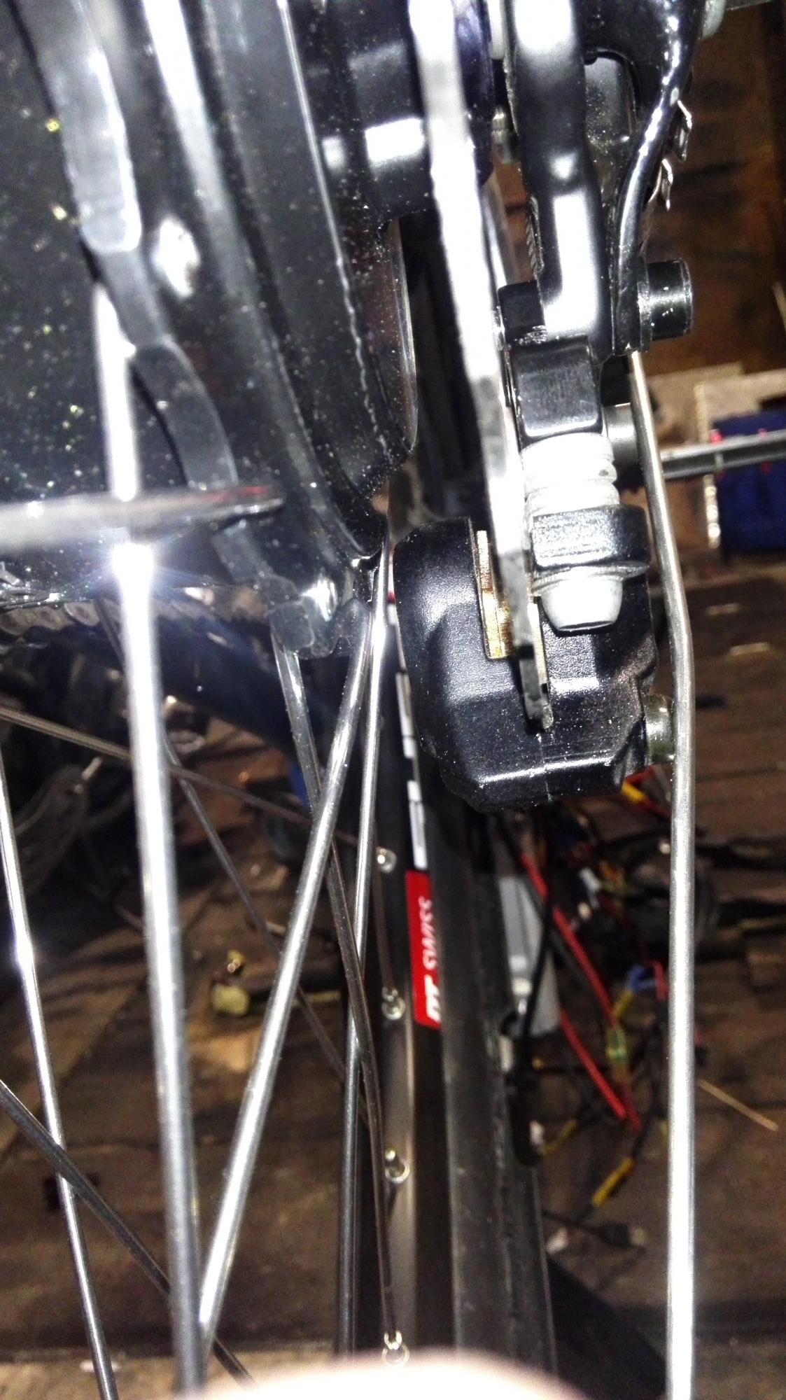

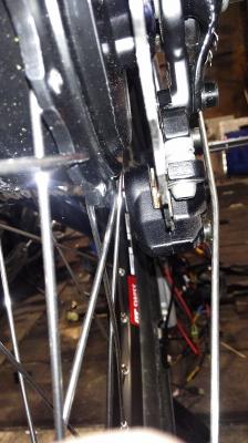

Дело движется к победе! Установил сегодня калипер , с зазорами просто шикарно вышло - 2-2.5мм между калипером и спицами , выходящими из мотора. Адаптер фрезернул до толщины 5.5мм, между ним и тормозным диском , зазор 1мм. Короче-точный расчет и никакого мошенничества :)

ferum
[user]newsky526[/user], а какая ширина обода? Что то совсем лайтовое, не электрическое. И резину пожирнее не поставишь.
newsky526
Ширина по внутреннему размеру 21мм , обод специально для е-велосипедов, с хорошей нагрузочной способностью. Вот ссылка:
Миникрошка 4 витка
ferum
"Маловато будет", mtx29 самое то! Ну понтовее, это однозначно!  B-)
