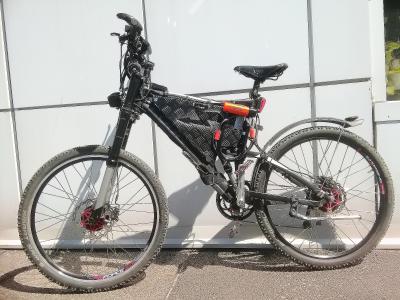

Вчера поехал потестить на полном напряжении, отучил китай контроллер за этим следить.
(И да наверное он менее экономичный, тк мосфеты с "большим" вн сопротивлением)
Напомню: колеса 26", вес 25кг, мотор с (7). Напряжение теста 61.5В
Показало максималку 48км/ч по гпс. - В принципе это теоретический максимум.
На 59в - было 45км/ч
Установившийся ток был 16А с небольшим.
Мощность 61.5*16= 984вт

[user]GRISHA[/user], Нет у меня не фэт. У меня эндуро. Покрышки 2.5 к-рад.
Фото было ранее в этой теме.

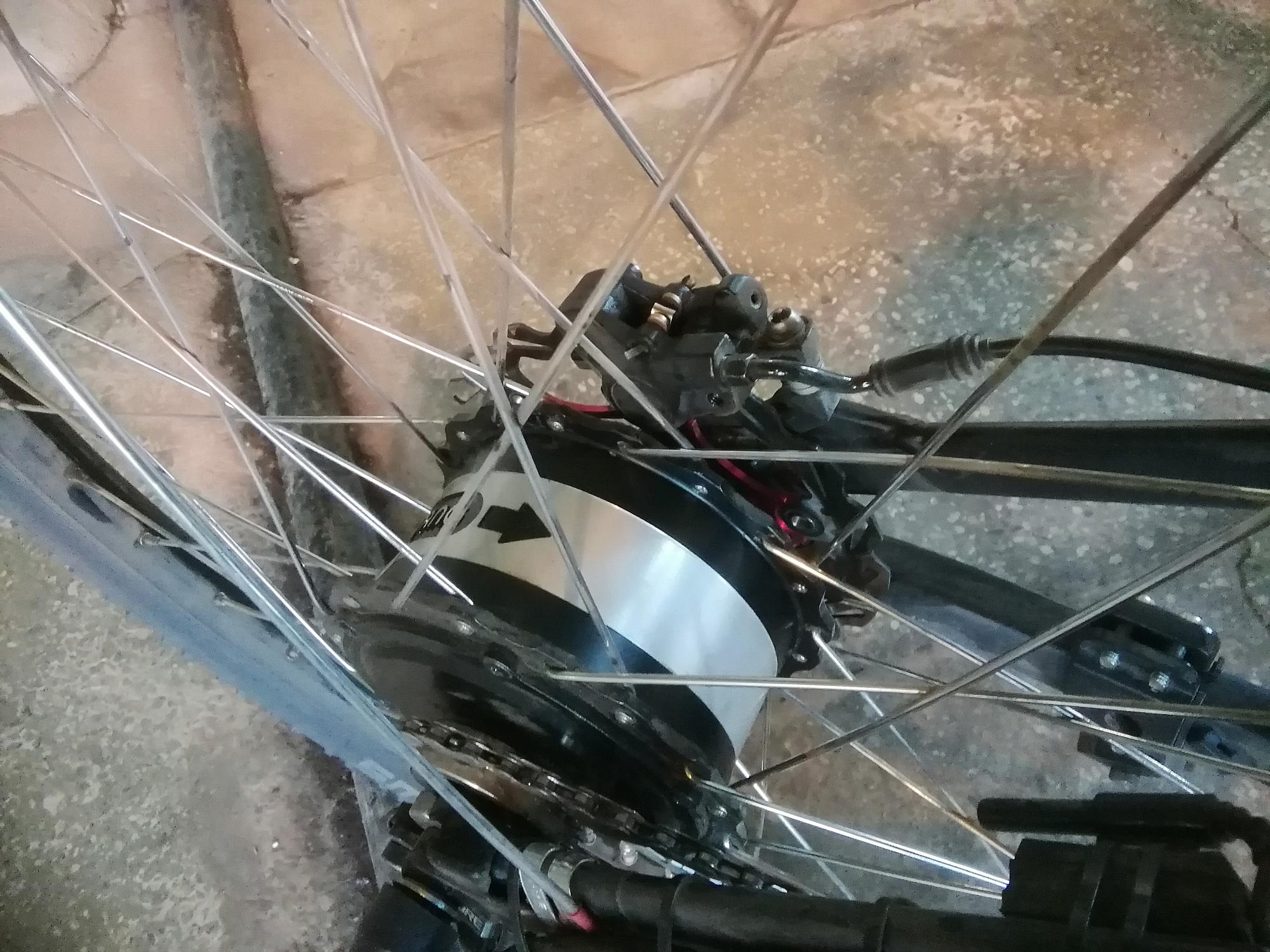

Откручиваешь , шесть винтов, достаёшь кишки мотора, устанавливаешь датчик. Это если вкратце. А вообще в этой теме всё есть, даже с фотографиями.  B-)
Сделал , оптический тюнинг мотора  %-). Проточил среднюю часть, и покрыл бесцветным лаком. Теперь на нём нет никакой маркировки (теперь, типа 250Вт  :laugh: ) и визуально мотор, уменьшился в габаритах.

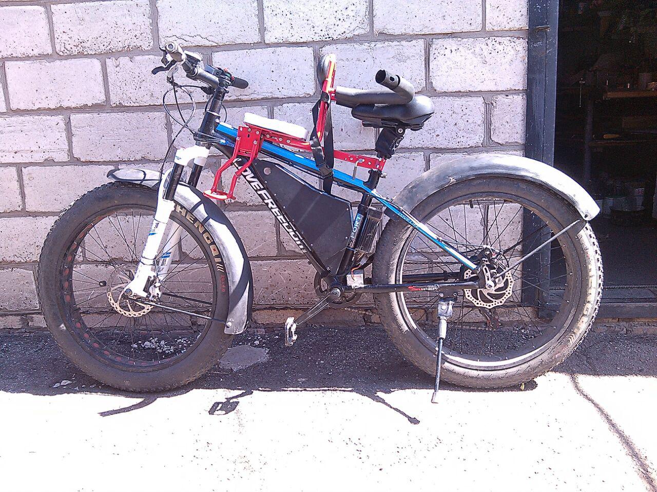

Конфиг 20S 4P LG HG2
Мотор-колесо bafang 750Вт 7T.
Контроллер Infineon 9 fet настроен на 30А батарейного и 80А фазного, т.е. в пике получаем 2.4 кВт.
Максималка 62 км/ч.
Установил термодатчик на МК, в разрыв сигнала с ручки газа поставил защиту на ATmega, чтобы при нагреве выше 110С
отключала газ (не раз уже выручала :) особенно зимой ).
На руль вывел показометр с напряжением и температурой МК.
Залил масла внутрь МК, для лучшего охлаждения.
Второй сезон эксплуатирую, пока полет нормальный.
